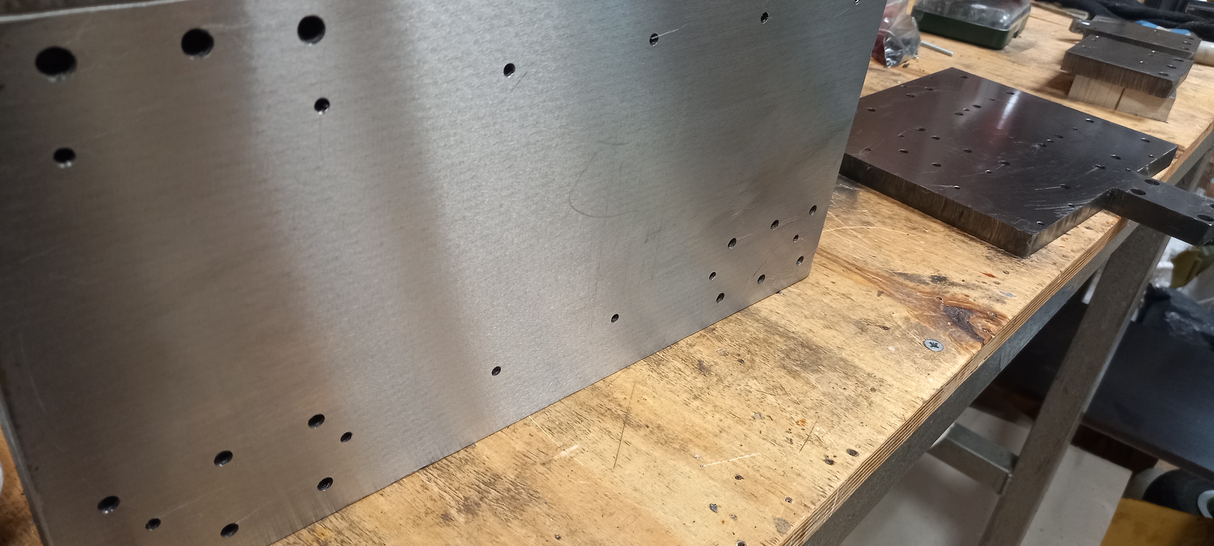

Кто бы мог подумать, но если нарезать детальки из ст45 лазером, то они прикалятся. А если разметку под отверстия делать на этом же лазере, то просверлить по ней уже не получится )))

nERV писал(а): ↑ если нарезать детальки из ст45 лазером
Почему именно ст45 выбрали?
nERV
Сообщения: 1503
Репутация: 624
Откуда: Ульяновск
Re: Мелкий прутковый автомат
Сообщение nERV »
Как будто у меня был большой выбор. Ст3 и ст45, все что было в доступности.

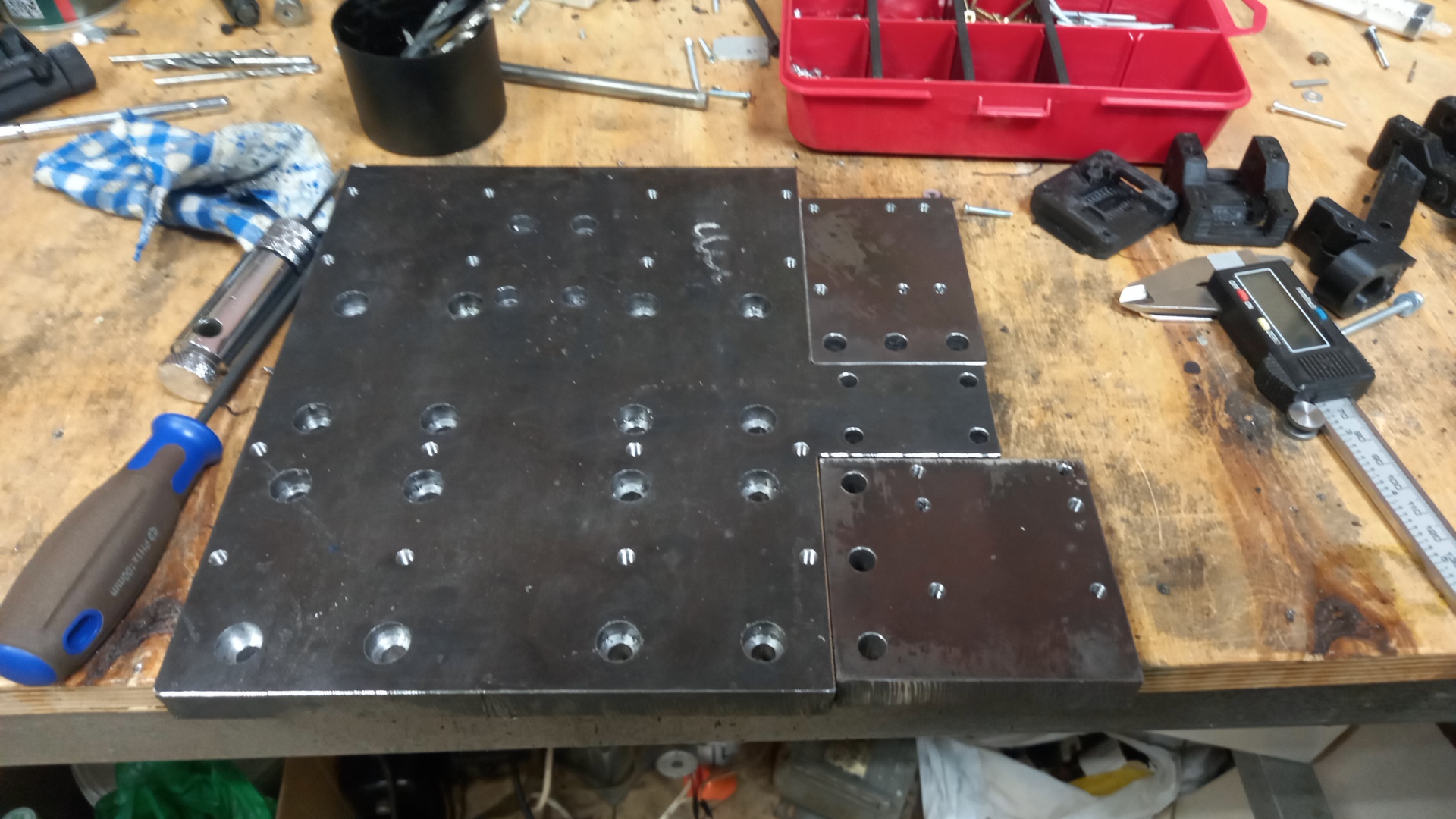

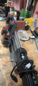

Но я преодолел трудности, которые сам же и создал, ура. Все летали просверлены, все резьбы нарезаны, хоть и с великими трудностями. Завтра отшлифую и буду собирать механику
20220904_233255.jpg (4760 просмотров) <a class='original' href='./download/file.php?id=204743&mode=view' target=_blank>Загрузить оригинал (2.04 МБ)</a>

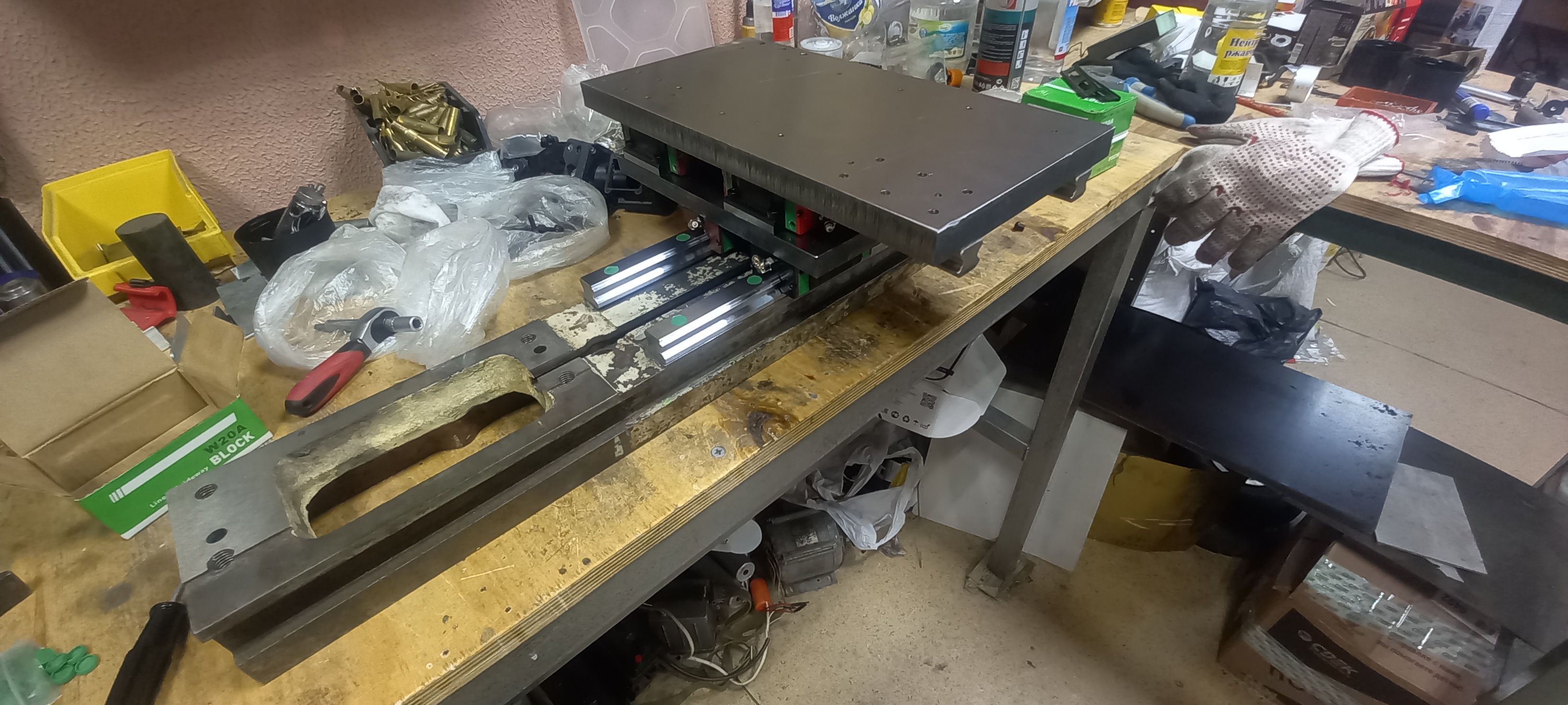

Ура.
20220907_174619.jpg (4691 просмотр) <a class='original' href='./download/file.php?id=204782&mode=view' target=_blank>Загрузить оригинал (1.75 МБ)</a>
Kupfershcmidt
Сообщения: 1762
Репутация: 323
Сообщение Kupfershcmidt »
Красота!

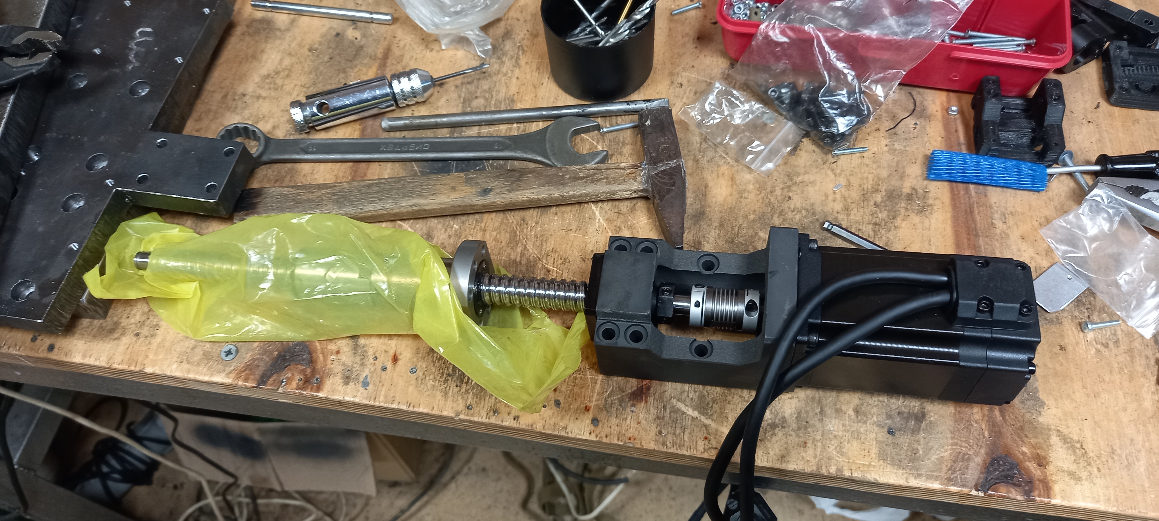

.ь
20220907_231218.jpg (4648 просмотров) <a class='original' href='./download/file.php?id=204799&mode=view' target=_blank>Загрузить оригинал (1.44 МБ)</a>
20220908_160831.jpg (4595 просмотров) <a class='original' href='./download/file.php?id=204802&mode=view' target=_blank>Загрузить оригинал (1.65 МБ)</a>

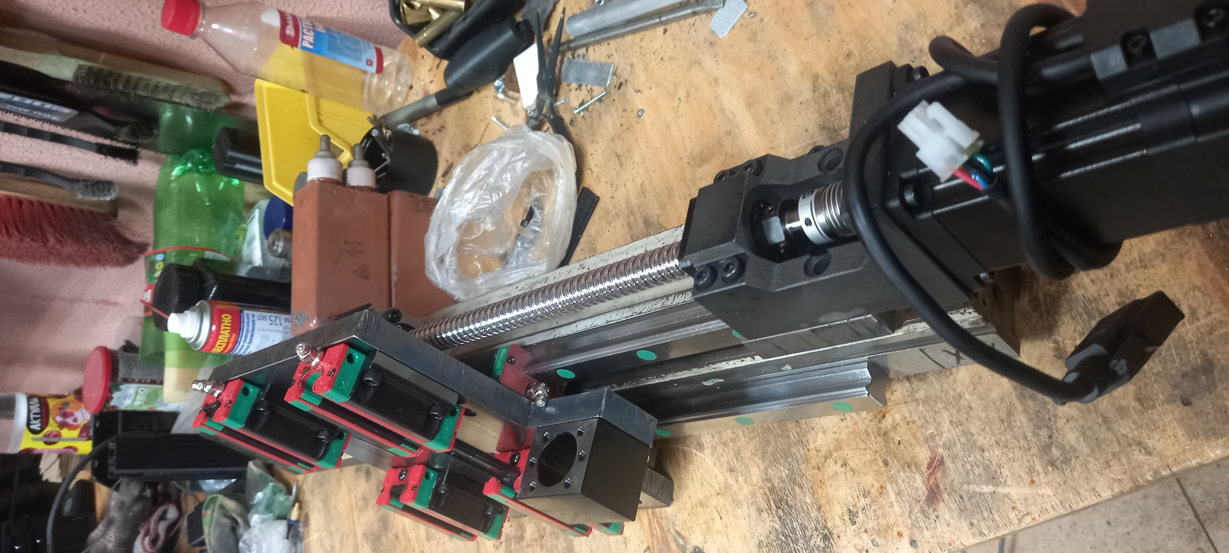

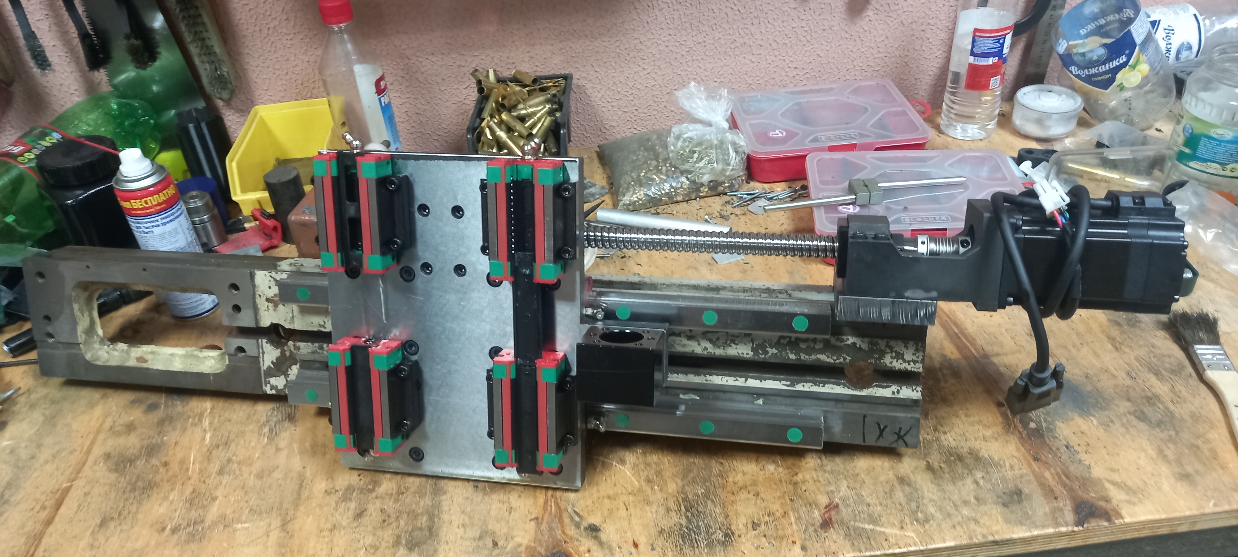

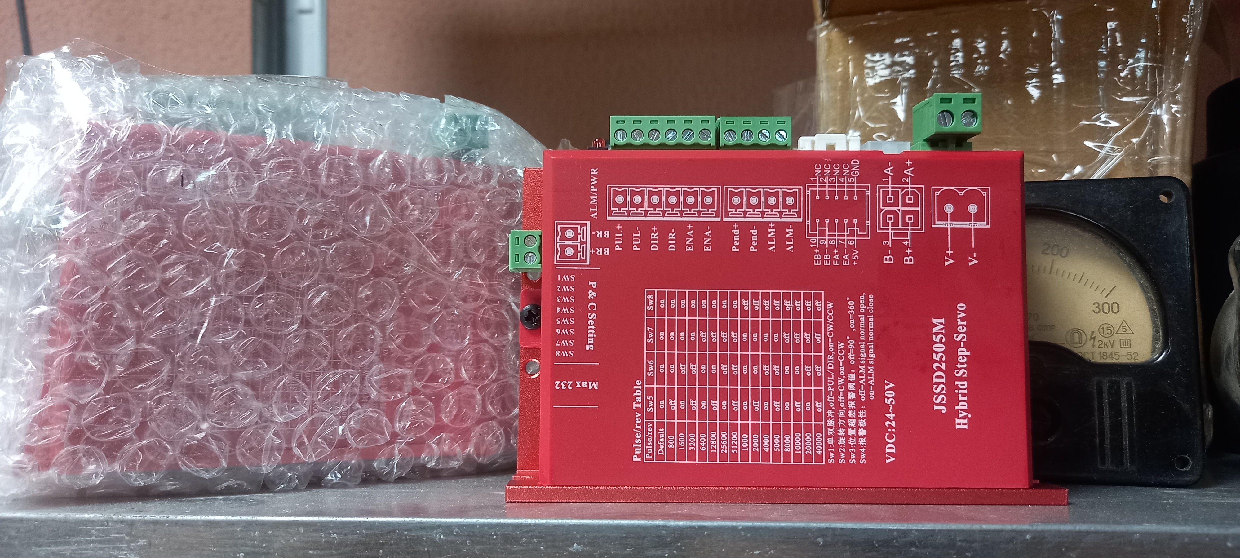

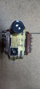

Для питания приводов хочу использовать БЖТ. И возник вопрос, не станет ли нестабильность напряжения причиной ошибок интерполяции? Скорость осей ж будет тоже немного разной, относительно скорости вращения шпинделя.
20220910_165844.jpg (4556 просмотров) <a class='original' href='./download/file.php?id=204805&mode=view' target=_blank>Загрузить оригинал (1.45 МБ)</a>
20220910_165905.jpg (4556 просмотров) <a class='original' href='./download/file.php?id=204806&mode=view' target=_blank>Загрузить оригинал (2.3 МБ)</a>
