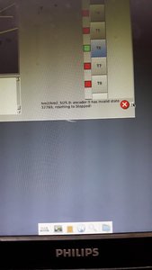

Доброго дня всем, что за ошибка подскажите
IMG-1ba6bc899e589197dd1e6cd044cce3e0-V.jpg (13171 просмотр) <a class='original' href='./download/file.php?id=167671&mode=view' target=_blank>Загрузить оригинал (153.47 КБ)</a>

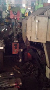

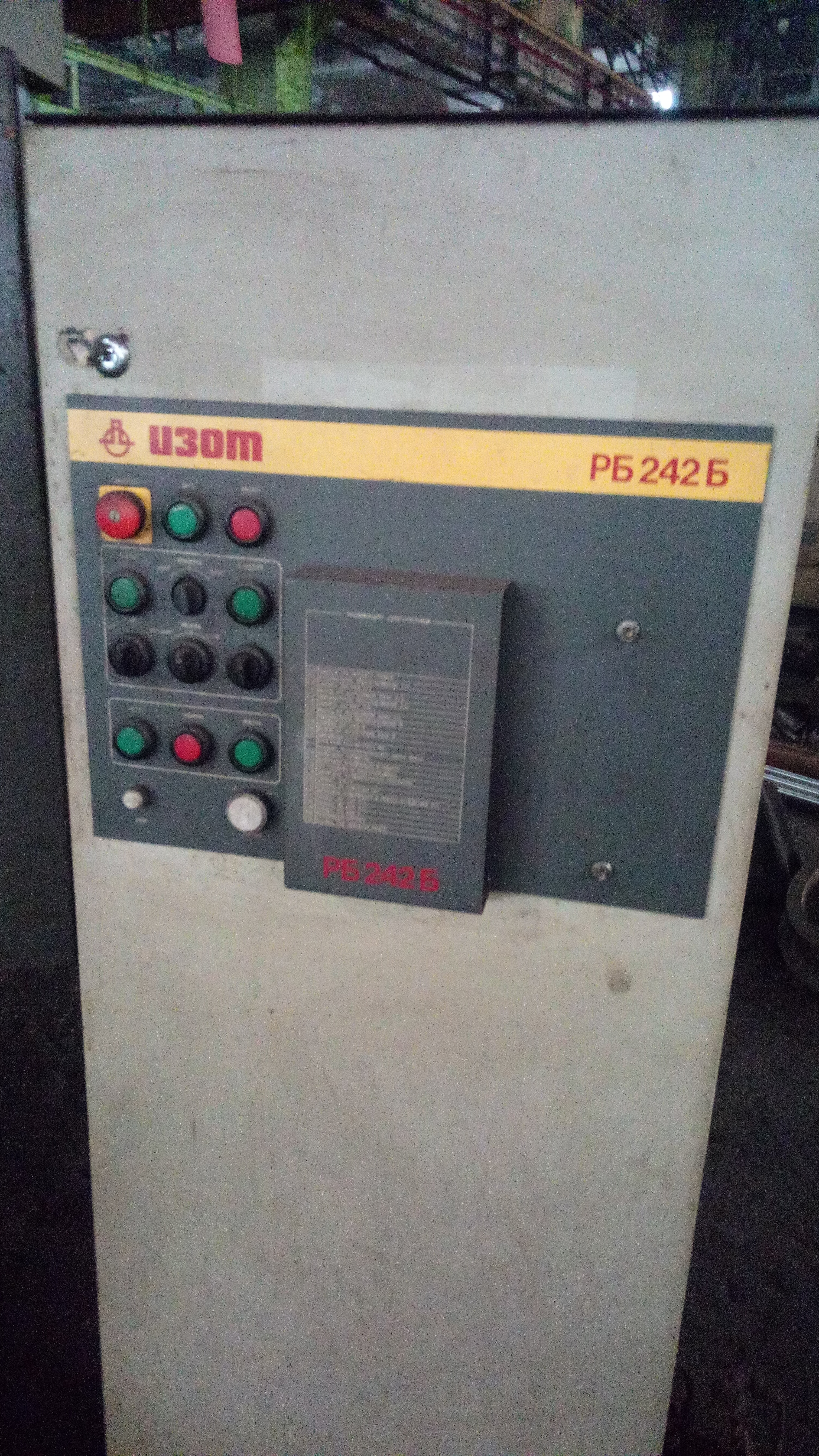

Первый раз увидел комплект, 16а20ф3 с роботом стойка 2р22, и шкаф к роботу. Попадались такие же под нц-31, робота не видел, тупо плата в шкафу и пару лишних магнитов на смазке. 1в340 робот видел. Но чтоб в сборе, но правда не живые.
IMG_20200129_104759.jpg (11239 просмотров) <a class='original' href='./download/file.php?id=175919&mode=view' target=_blank>Загрузить оригинал (5.36 МБ)</a>
Re: Оживление 16А20Ф3!
Если бы не видел робота в живую на этих станках, то на фото даже не понял где там робот :)

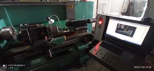

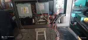

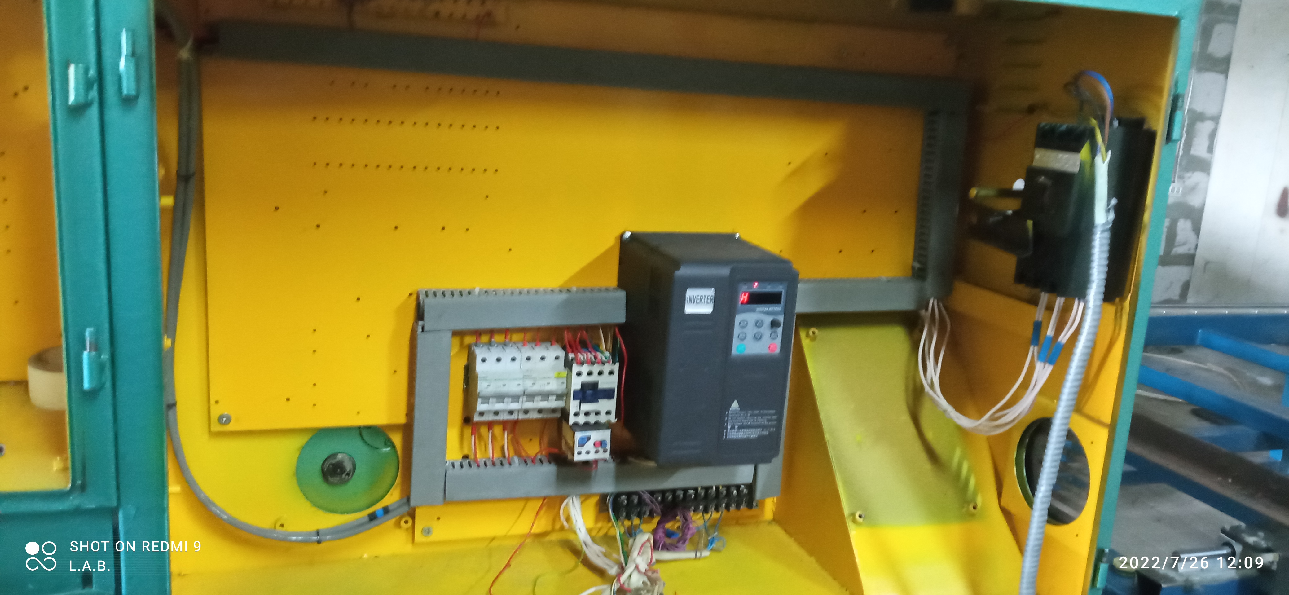

Доброго всем времени суток.

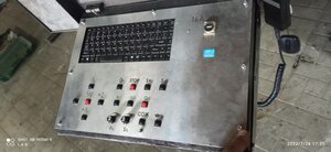

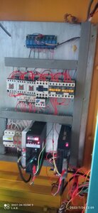

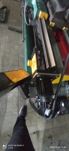

Очередной самый распространенный станок, какой по счету уже и не вспомню, делаю их уже как рутину, и часто не на Линукс. Но вот попался сделать на базе Линукс. Убрали из шкафов все старое. На шпиндель, оставили родной асинхронный мотор, к нему преобразователь частоты, на оси китайские сервокомплекты. Энкодер на шпиндель, autonics. Отдельно внешний пульт, проводной, станочный пульт накидал сам, вырезан из нержавейки.
Бывший шкаф привода, сюда упаковали сервы осей, и контакторы кроме смазки шпиндельной бабки (7475 просмотров) <a class='original' href='./download/file.php?id=204279&mode=view' target=_blank>Загрузить оригинал (2.35 МБ)</a>
Шкаф возле шпинделя (7475 просмотров) <a class='original' href='./download/file.php?id=204280&mode=view' target=_blank>Загрузить оригинал (1.94 МБ)</a>
Шкаф возле шпинделя
Общий вид со стороны пульта (7475 просмотров) <a class='original' href='./download/file.php?id=204281&mode=view' target=_blank>Загрузить оригинал (1.14 МБ)</a>
Теперь уже пустой средний шкаф (7475 просмотров) <a class='original' href='./download/file.php?id=204282&mode=view' target=_blank>Загрузить оригинал (1.87 МБ)</a>
Собственно пульт (7475 просмотров) <a class='original' href='./download/file.php?id=204283&mode=view' target=_blank>Загрузить оригинал (1.96 МБ)</a>
Собственно пульт
Мотор оси z,  почти такой же на х (7475 просмотров) <a class='original' href='./download/file.php?id=204284&mode=view' target=_blank>Загрузить оригинал (1.09 МБ)</a>
Начало сборки, компьютер внутри пульта, все функции входов энкодеров, выход на сервы,и преобразователь частоты, входов станка и пультов, выходов, все заведено на плату mesa 7i90hd. (7475 просмотров) <a class='original' href='./download/file.php?id=204285&mode=view' target=_blank>Загрузить оригинал (2.1 МБ)</a>
Этот станок наверное уже одиннадцатый именно на этой плате.
Сервы 1.5 и 1.8 кВт.
