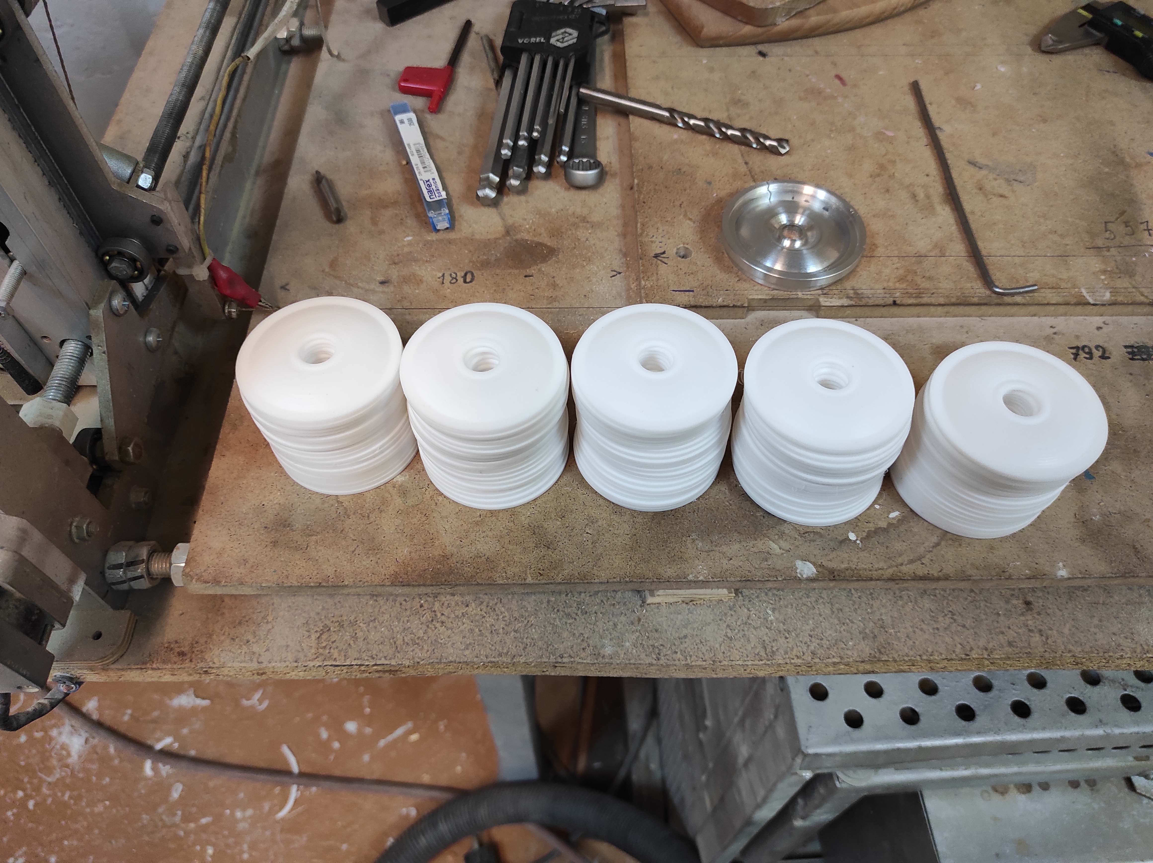

Потихоньку станок начинает окупаться :)
Точу серийные детальки, по 10шт. за один установ. Потом перешел на 15шт. за один установ.
https://www.youtube.com/watch?v=Tk10zqY63p8

Обмылки потом доедаете? Стружка в хирта не попадала?
rage
Сообщения: 1014
Репутация: 621
Откуда: МО
Re: Самодельный токарный ЧПУ с револьверкой
Сообщение rage »
Kost_irk писал(а): Обмылки потом доедаете?
нет, остается ~10-15мм.
Kost_irk писал(а): Стружка в хирта не попадала?
Нет, он же закрыт кожухом, там радиальная щель 0.25мм а внутри еще и веревочка проложена.

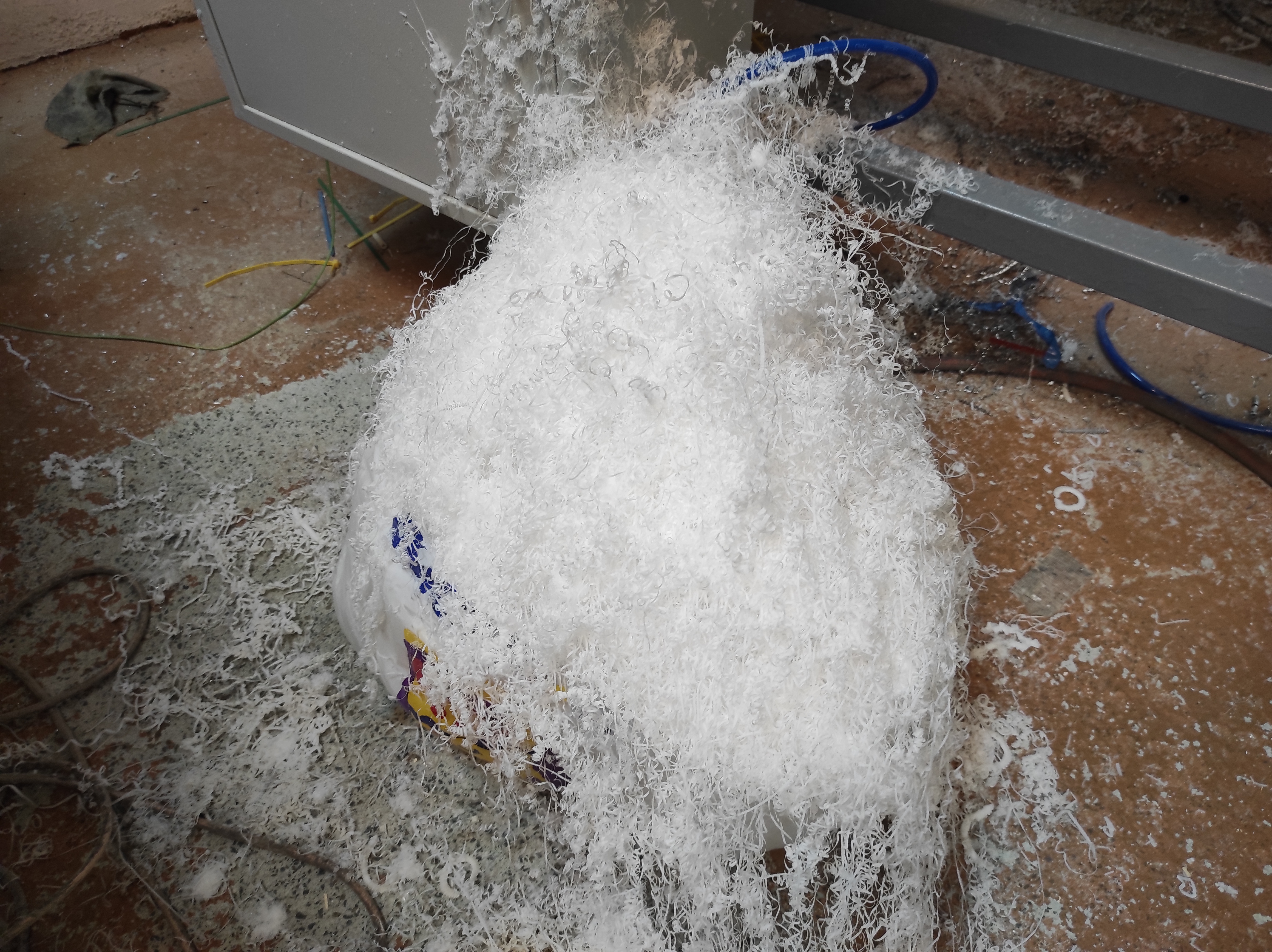

Перетираю фторопласт в стружку :hehehe:

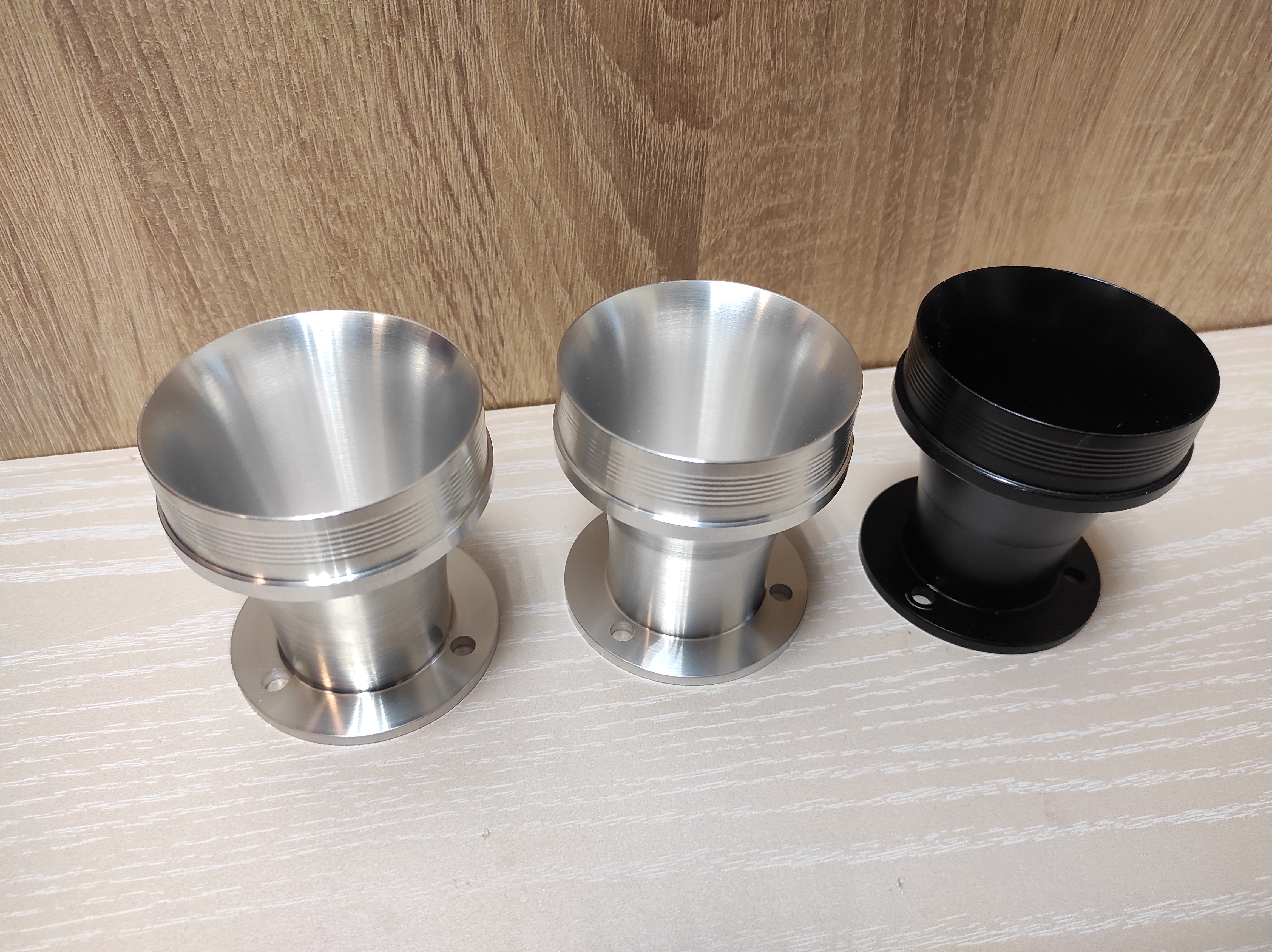

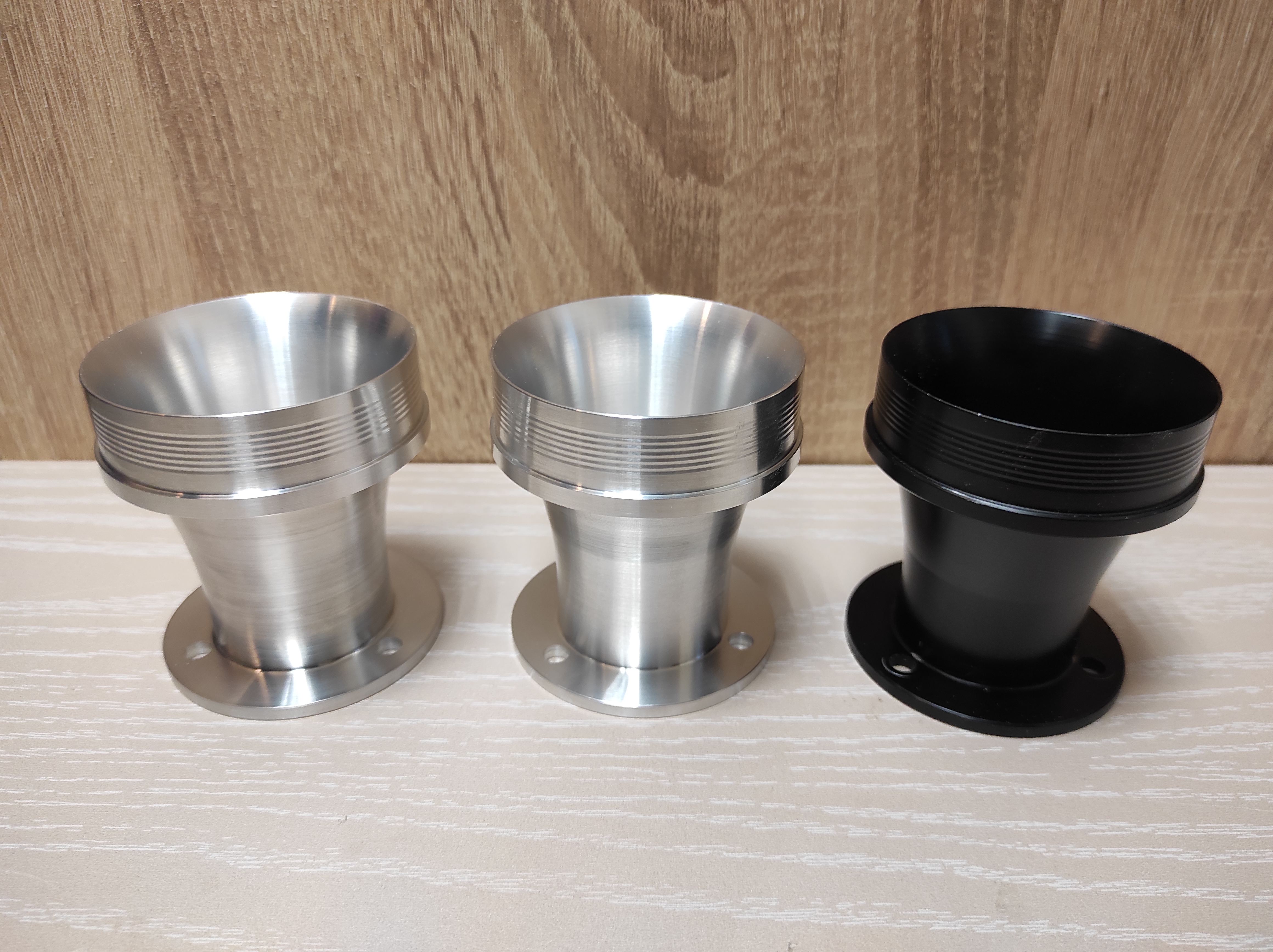

Интересные детальки попались. Попросили "размнодить" образец.
Вроде не плохо получилось.
https://www.youtube.com/watch?v=HFv-Ram2Egg
