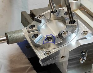

rage писал(а): ↑06 янв 2022, 23:30 Доработал муфту хирта на токарном. Сделал оправку и шлифанул грани:
Потратил 2 дня на эту операцию. Результатом доволен, люфтов практически нет. В условиях моей мастерской изготовить этот узел точнее не возможно.
Если вдруг у когото есть ресурсы и хочет попробовать свои силы в изготовлении подобной детали оставляю модель в формател Solidworks 2019. Материал Ст45.
муфта хирта.rar
Я что то тоже не понял. Эти грани не мешают (обвел синим)? :thinking:
Или другим инструментом шлифовали, не тем который в патроне?

RNDL писал(а): ↑ Эти грани не мешают (обвел синим)?
Уголки чутка сточились, а так в общем нет.

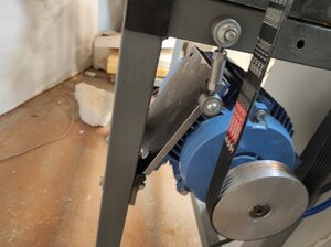

Решил поменять 2 ременя на один поликлиновидный. Выточил новые шкивы.

Один пришлось зафтулить, пролюбил посадку :freak:

Переделал на поликлиновидный ремень.
Сделал натяжитель ремня:
2022-01-19 21.59.08.jpg (7363 просмотра) <a class='original' href='./download/file.php?id=201298&mode=view' target=_blank>Загрузить оригинал (6.33 МБ)</a>
Вибрация значительно уменьшилась.

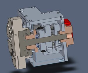

А модельку можно этой револьверки? Хочу глянуть в чём отличие с моей, свою я делал из цельного куска алюма, ваша смотрю сборная

inFamous писал(а): ↑ Хочу глянуть в чём отличие с моей, свою я делал из цельного куска алюма, ваша смотрю сборная
А ваша это какая? Я думаю с вашей - ничего общего, да и с любой другой (кроме общего принципа работы).
Так как револьверка была отрисована с нуля под свои материалы и возможности производства.

rage писал(а): ↑24 янв 2022, 14:16
viewtopic.php?p=558180#p558180
а наличие ваших коментариев дальше в моей теме говорит только о том что вы в курсе, ну да ладно
хотите сказать что эту модель вы естественно не видели :roll:

inFamous писал(а): ↑ а наличие ваших коментариев дальше в моей теме говорит только о том что вы в курсе, ну да ладно
Так это год назад было, много где с того времени коментарии оставлял :)
inFamous писал(а): ↑ хотите сказать что эту модель вы естественно не видели
Видел, и у меня внутри +- тоже самое. Только под свои размеры.

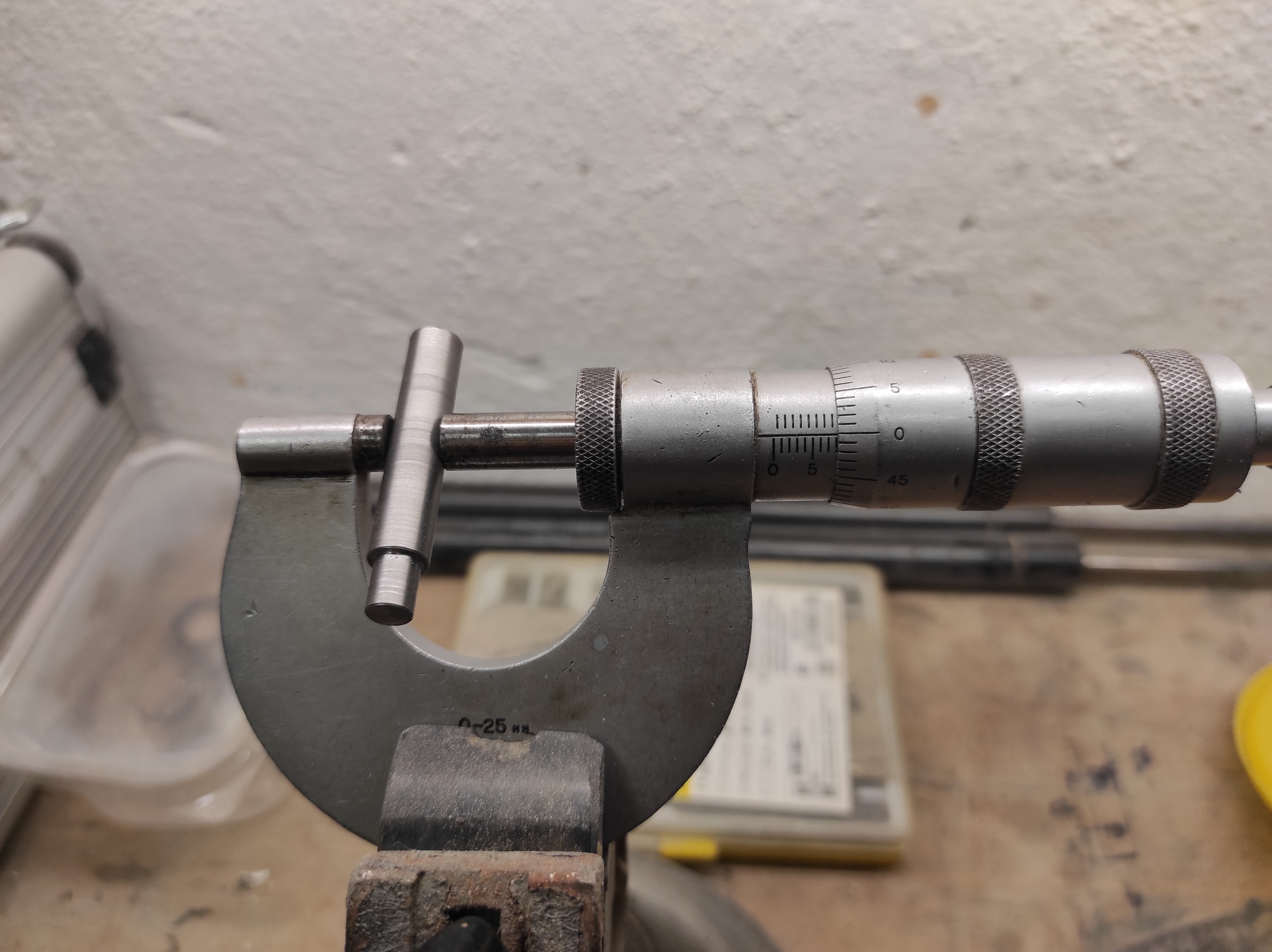

Заколхозил из 2-х китайских гаек одну двойную с преднатягом :freak:
Удалось уменьшить люфт в швп с 3 соток до ~2-3 микрон.
2022-01-31 22.07.19.jpg (7113 просмотров) <a class='original' href='./download/file.php?id=201497&mode=view' target=_blank>Загрузить оригинал (5.23 МБ)</a>

Adskiydart писал(а): ↑ Расскажи что делал?
сделал двойные гайки :)

Как зазор между гайками фиксироваться будет? Фиксация в корпусе кронштейна?
rage
Сообщения: 996
Репутация: 621
Откуда: МО
Re: Самодельный токарный ЧПУ с револьверкой
Сообщение rage »
sas_75 писал(а): ↑ Как зазор между гайками фиксироваться будет? Фиксация в корпусе кронштейна?
Сделал втулку, в одной половинке она посажена на пресовой посадке. Во второй фиксируется установочными винтами. Натяг регулируется проворотом одной половинки относительно другой.
