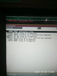

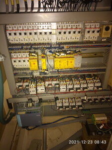

Помогите запустить Weisser MK 20463 - при запуске выдает кучу ошибок!!
Сообщение wildlion »
Есть подозрение что они тянутся друг за другом, но я не нашел никакой документации по данному станку и немного отчаялся...
Станок - чистый Siemens. Фото экрана с ошибками прилагаю)))
Помогите, люди добрые!! :roll:

Re: Помогите запустить Weisser MK 20463 - при запуске выдает кучу ошибок!!
или хотя бы помогите разобраться что за ошибки)))
Сообщение Kost_irk »
Грибки проверяйте, концевики дверей или что у вас там.

Kost_irk писал(а): 20 дек 2021, 18:18 Грибки проверяйте, концевики дверей или что у вас там.
что такое грибки?)))

Kost_irk писал(а): Грибки проверяйте, концевики дверей или что у вас там.
Проверили?

Евжений писал(а): 21 дек 2021, 10:03 Справка встроенная есть в стойке?
проверил, все работаает(((
нашел несовпадение осей логики с физикой и создалось такое впечатление, что он ждет какого-то отклика по телеметрии или управляющего сигнала - этот станок раньше стоял на работизированной линии и делал детали для машин
а что дальше делать. где искать датчики не знаю
помогите!!

wildlion писал(а): станок раньше стоял на работизированной линии и делал детали для машин
Может он скучает по той линии? В смысле с ней коннектился раньше, а без неё ошибка.

Евжений писал(а): 21 дек 2021, 10:06
это понятно, осталось разобраться как он коннектился к линии((( и что получал от нее((((
Kost_irk
Сообщения: 1000
Репутация: 194
Откуда: Иркутск
Если была автоматизированная линия, значит были защитные барьеры или ограждения, завязанные на безопасность. Естественно при демонтаже все это просрали. Ищите лишние провода, ищите по шкафам коробочку ярко-желтую или красную, на нее все это завязано обычно.

Kost_irk писал(а): 21 дек 2021, 16:00 Если была автоматизированная линия, значит были защитные барьеры или ограждения, завязанные на безопасность. Естественно при демонтаже все это просрали. Ищите лишние провода, ищите по шкафам коробочку ярко-желтую или красную, на нее все это завязано обычно.
спасибо!!
а эта коробочка как-то маркирована???

wildlion писал(а): коробочка как-то маркирована
Да у них много производителей, погуглите "реле безопасности", оно там обычно сразу в глаза бросается, ну а потом уже даташит курите.

Kost_irk писал(а): 22 дек 2021, 19:50
документации нет никакой - даже на немецком...так что курить нечего(((

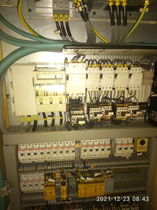

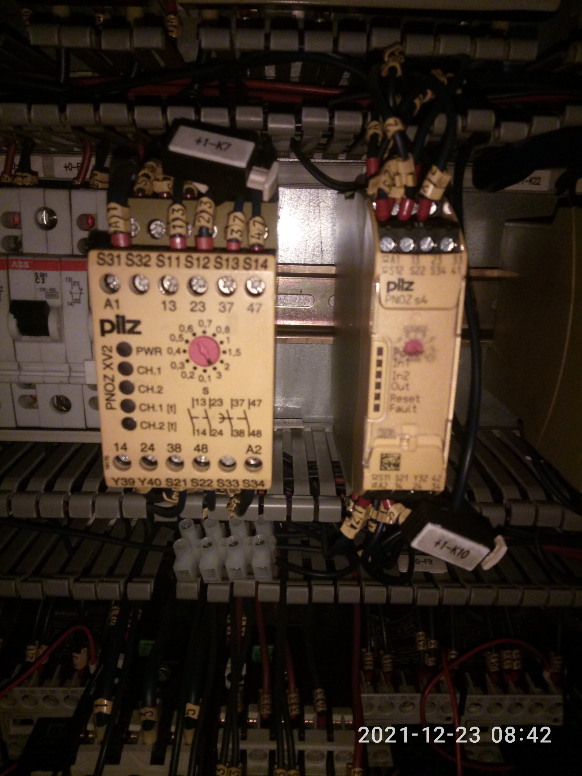

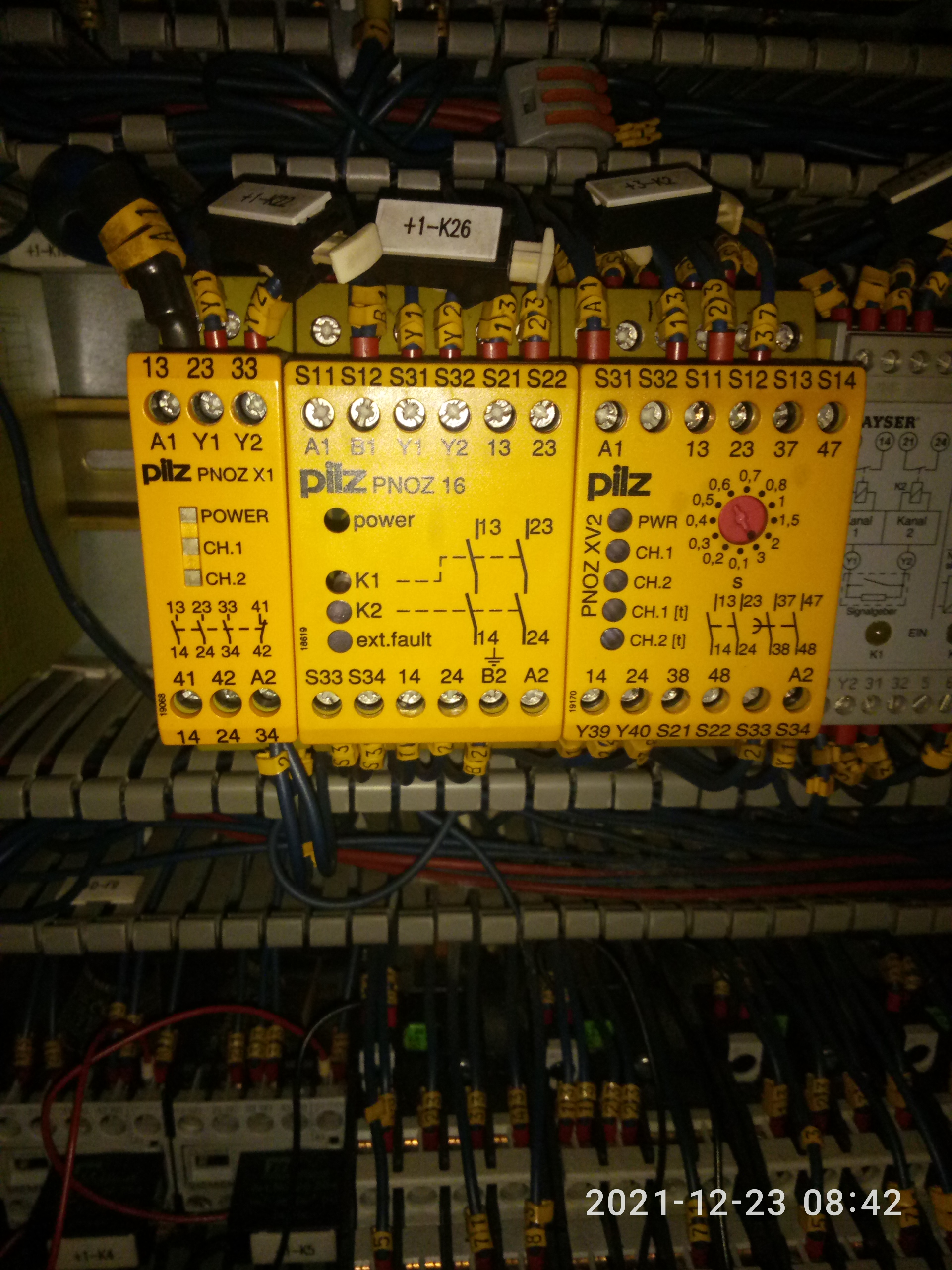

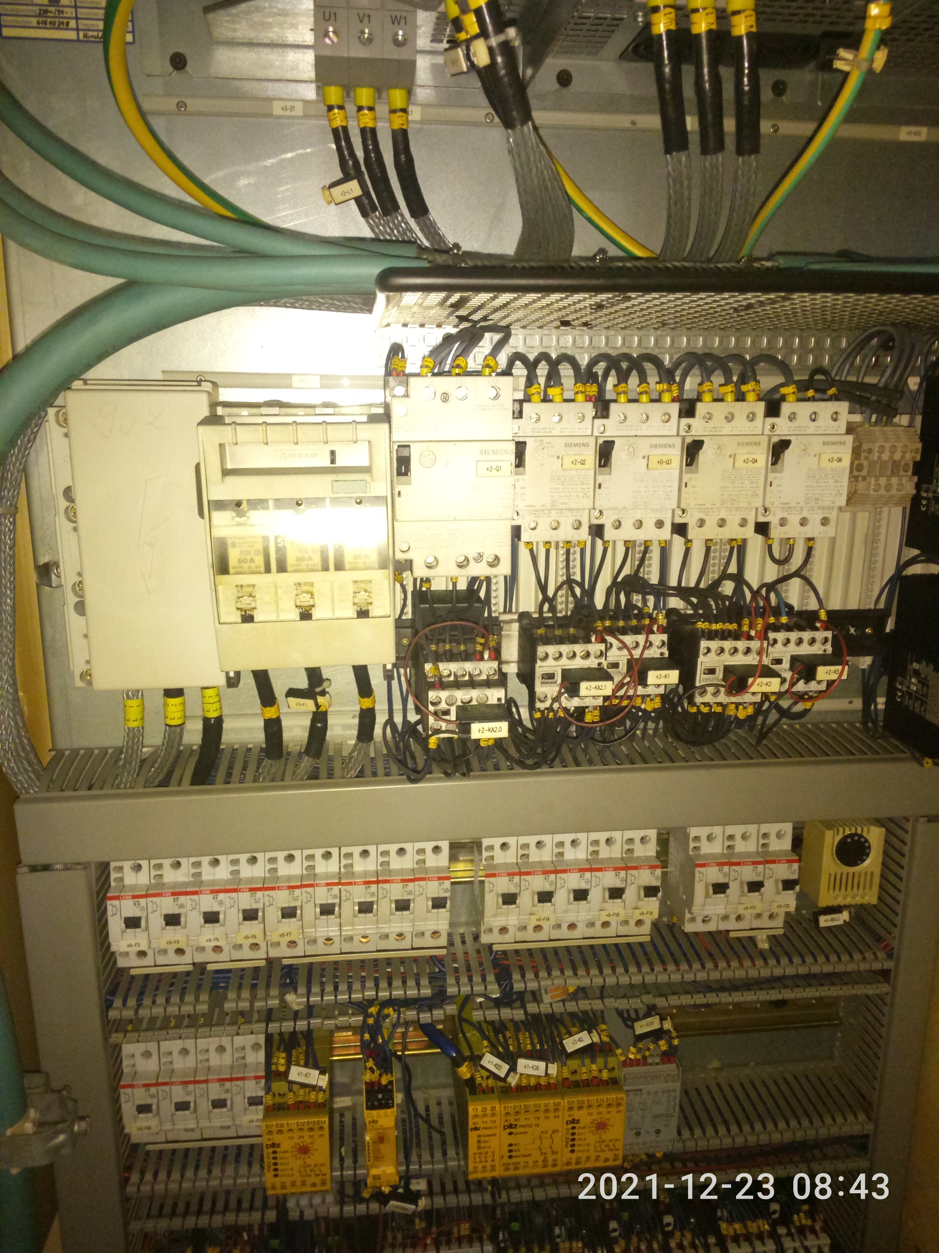

Урааа! Нашел!!
а что с ними дальше делать без документации???
P11223-084307.jpg (1766 просмотров) <a class='original' href='./download/file.php?id=200647&mode=view' target=_blank>Загрузить оригинал (1.98 МБ)</a>
P11223-084252.jpg (1766 просмотров) <a class='original' href='./download/file.php?id=200648&mode=view' target=_blank>Загрузить оригинал (1.63 МБ)</a>
P11223-084300.jpg (1766 просмотров) <a class='original' href='./download/file.php?id=200649&mode=view' target=_blank>Загрузить оригинал (1.99 МБ)</a>
P11223-084244.jpg (1766 просмотров) <a class='original' href='./download/file.php?id=200650&mode=view' target=_blank>Загрузить оригинал (1.5 МБ)</a>
wildlion писал(а): документации нет никакой
Я имел в виду документацию на эти реле безопасности, она доступна и там написано, как и что работает. Естественно придется думать и рисовать схему, как и что подключено фактически. Сходу видно какой-то колхоз на последней фотке, непонятный клеммник пустой.
