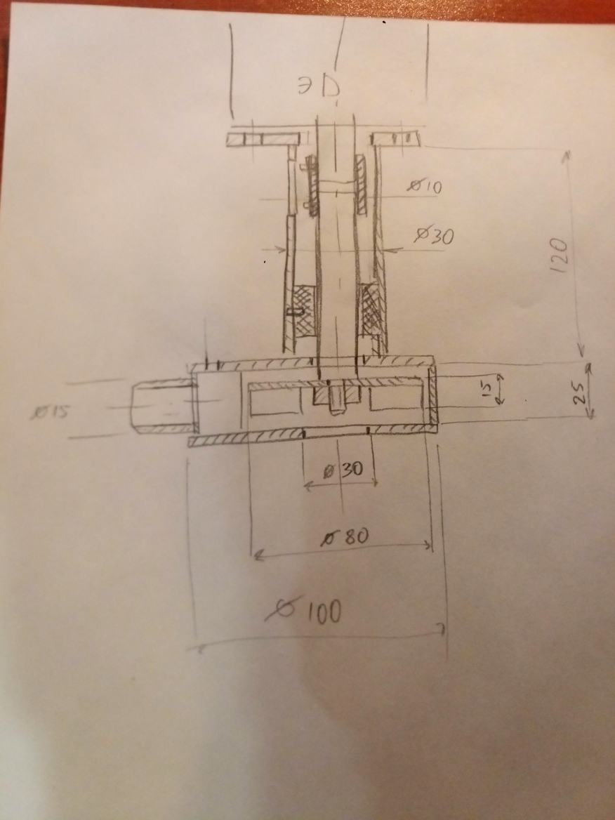

Дабы не быть голословным - 5 минут.
Размеры носят произвольный характер.
Полупогружной насос СОЖ. Основные составные части:
фланец под ЭД, выполняется из стали 1,2-2 мм, делать круглым не обязательно
труба - любой вменяемый диаметр, в который поместится полимерная втулка-подшипник и трубчатая муфта на установочных винтах соединяющая вал двигателя и вал насоса.
вал насоса - ровный стальной стержень произвольного диаметра, например 10мм, с одной стороны проточен хвостовик с резьбой, например М8 для крепления крыльчатки насоса
полимерная втулка - втулка из полиамида, полиацетали, фторопласта, выполняющая роль центратора и подшипника вала
Корпус насоса - две пластины 1,5-2мм не обязательно круглой формы в одном из которых сделано отверстие равное диаметру вала+4мм, с другой отверстие 20-30мм для входа жидкости. Между пластинами находится кусок трубы диаметром 100мм, относительно оси отверстий пластин со смещением на 20мм.
рабочее колесо насоса - круглая пластина 1,5-2мм диаметром 80мм с отверстием для посадки на вал. На пластине закреплены 4-5 стальных лопастей толщиной 1,5мм, располагающихся по касательной относительно входного отверстия в нижней пластине
Все соединения выполнить на сварку полуавтоматом, точечно через каждые 20-30мм. Соединение с двигателем посредством трубчатой муфты с установочными винтами. Между рабочим колесом и корпусом насоса обеспечить равный осевой зазор с каждой стороны. Выходной патрубок установить в месте наибольшего эксцентриситета радиально или аксиально. За отверстием выходного патрубка по ходу вращения закрепить на сварку перегородку подходящую на небольшое расстояние к рабочему колесу.
Уровень 1 - изготовить на токарном станке из болванки полимера.
Уровень 2 - потратить 4 часа на модель и изготовить на обрабатывающем центре.
Эскиз насоса сож (1976 просмотров) <a class='original' href='./download/file.php?id=192684&mode=view' target=_blank>Загрузить оригинал (499.14 КБ)</a>
Эскиз насоса сож
Сообщения: 21923
Re: Токарны 16У04П под ЧПУ
G_A писал(а): Дабы не быть голословным - 5 минут.
Это и есть голословность и решение "из говна и палок". Во первых всё должно быть герметично, ибо весь насос с мотором должен находится ниже уровня в баке и не в баке, и место для его установки ограничено. Во вторых конструкция должна быть такой, чтобы в ней не мог задерживаться мелкий мусор, которых проходит через сетку заборника (ячейка 3-4мм). Выносить конструкцию за пределы станка нельзя - это равносильно неработающему станку + штраф от инспекции.
Успокойтесь уже, вы всё равно не знаете всего "техзадания".
Сообщение G_A »
Serg писал(а): 25 фев 2021, 02:05
Да ради бога. Это просто пример того что под задачу подачи сож можно не сложно сделать полупогружной насос необходимой конфигурации и производительности, принципиальных хитростей нет и это лучше, чем пытаться приладить насосы циркуляции или бензонасосы. А как его разместить в баке, как сделать отстойник или осадитель, пусть даже в крохотном баке это дело техники.
