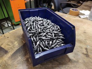

Ну что, загрыз 2000 шт. деталей из автоматной стали. Станок отработал практически без сбоев. Чуть не хватает настройки жесткости сервоприводов. Нужна глобальная вытяжка при использовании масляного тумана, временно была зацеплена улитка от лазера, с трудом хватает.

Неужто ножик с пневмой?

Leopold_V, а лыски отдельно сделаны?

MGG писал(а):Неужто ножик с пневмой?
не понял вопрос :(
Kupfershcmidt писал(а):Leopold_V, а лыски отдельно сделаны?
да, две дисковых фрезы на оправке через проставку, достаточно быстро, примерно 240 шт в час.

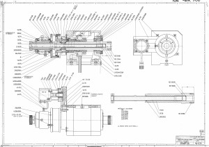

Слово "психанул" цепануло... Поясню. Приобрел недавно шпиндельную бабку Schaublin 102-cnc. Какая именно версия/модель - для меня загадка до сих пор. Рыл/курил весь интернет - ничего. Написал в Швейцарию - чудо! Ответили и даже дали чертеж бабки + модели подшипников... К чему я это всё. Бабка юзананая, нашими криворукими умельцами. Подшипники должны были стоять <<---->, а стояли ><--->... Мать-мать-мать, отзывалось привычное хо... ))) В общем тоже "психанул"...
Собственно вопрос, если позволите: правильная последовательность установки переднего и задних подшипников. Поделитесь знанием/опытом, плз!!! Не хочется угробить новый комплект подшипников. Хочется 0,001 биения... Прям очень...
P.S. Чертеж бабки прилагаю. Подшипники, что купил: B7010 E-T-P4S-UL FAG - 2шт задние, B7210 E-T-P4S-UL FAG - 1шт передний.
Заранее благодарю за развернутый ответ.

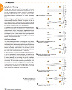

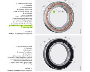

Мой вопрос состоит вот в чем:
Какова схема правильной установки задних 2х UL подшипников в тандем - << ?
На корпусах подшипников есть метки наибольшей толщины. При установке в тандем эти метки должны быть с одной стороны вала, или диаметрально напротив друг-друга? Что об этом пишет/говорит FAG пока нигде не нашел, кроме того, что на фото ниже... про тандем ничего не сказано(. Где-то на форуме видел подобный вопрос, но ответа там тоже нет (

На днях тренировался с разборкой/сборкой передней бабки на старых подшипниках (новые пока берегу). Пробовал метки подшипников ставить диаметрально, затем с одной стороны шпинделя в соответствии с меткой на переднем подшипнике и инструкцией на фото. Разницы в биении не увидел. Т.е. вообще биения не увидел. Ни на носу шпинделя, ни на его задней части... Гайку преднатяга затягивал по инструкции. Может с индикаторной головкой чо? Неверится как-то ))
