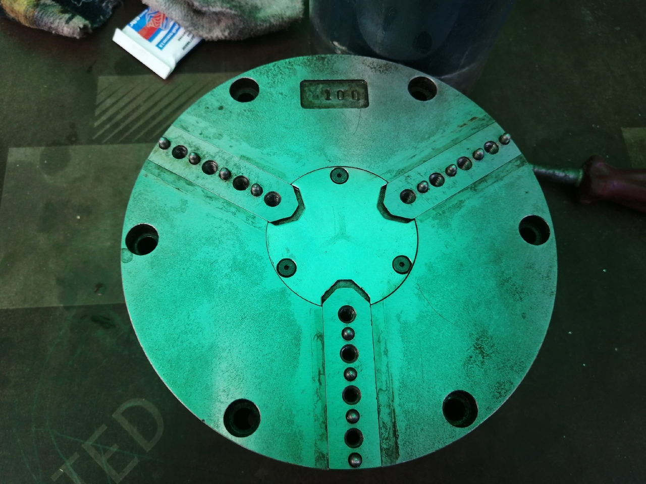

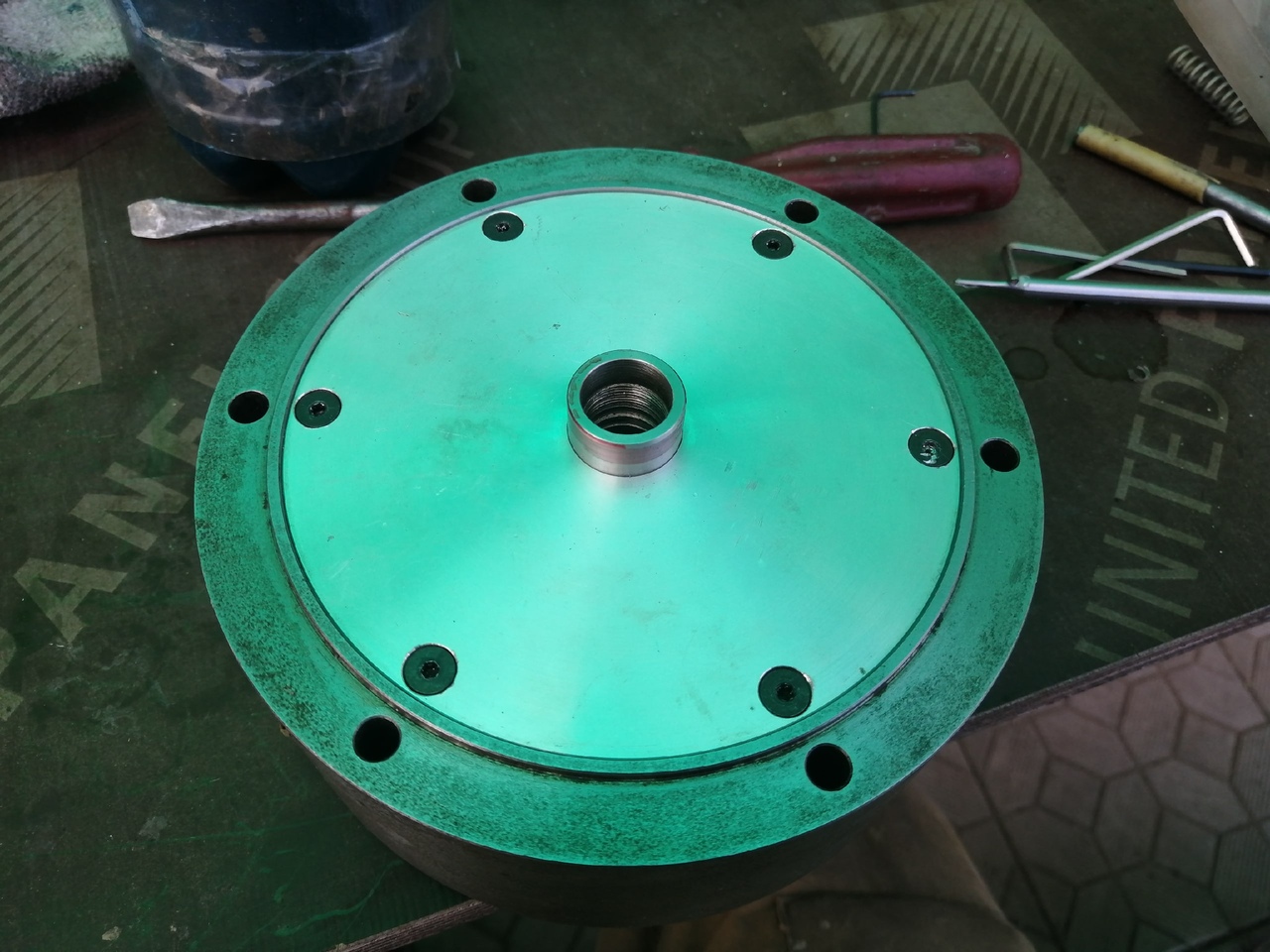

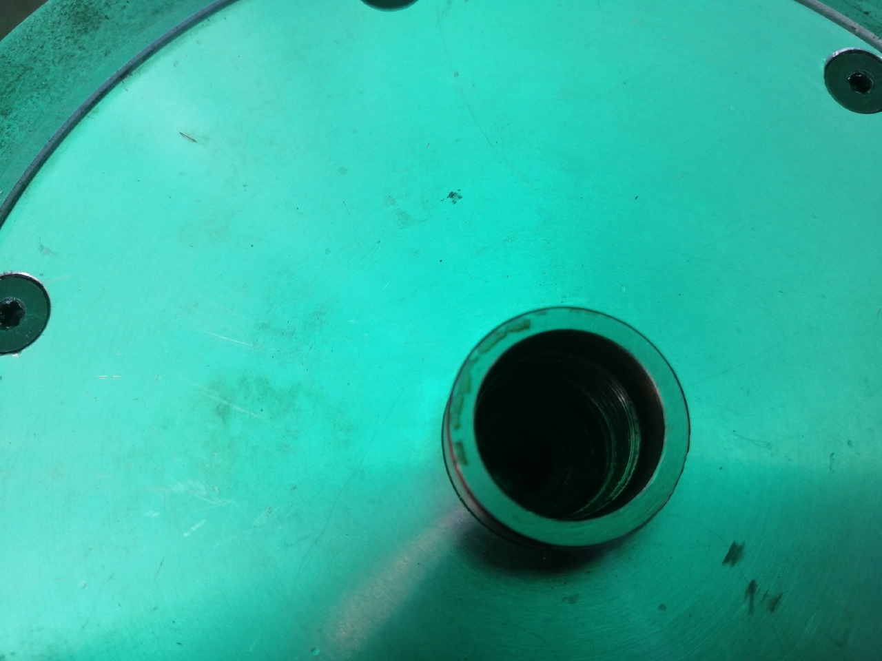

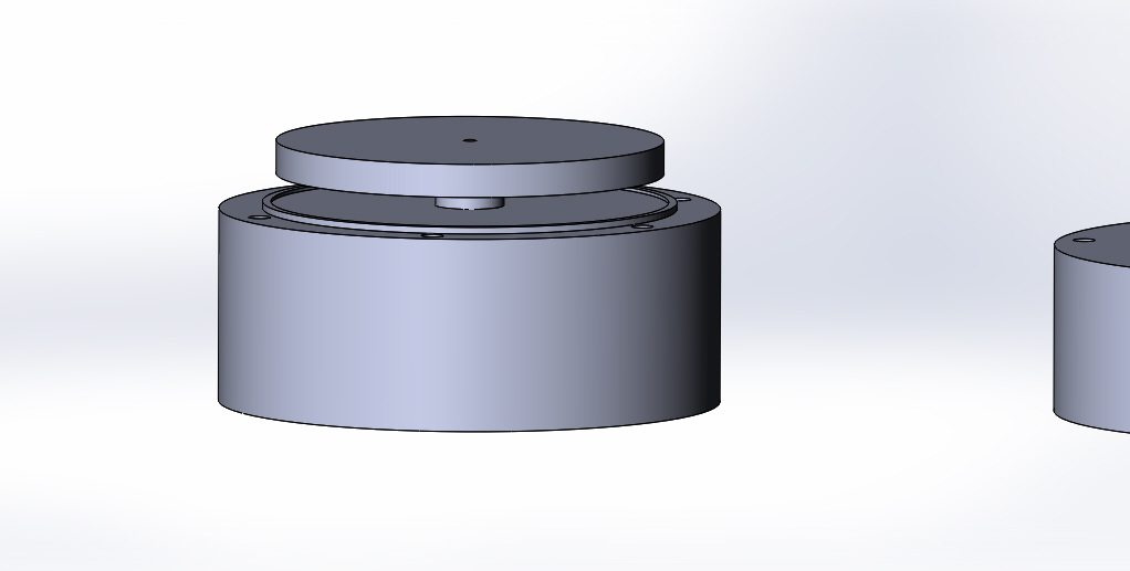

еще у меня есть вот такой швейцарский патрончик, стоял на шаублине.
патрон пневматический. но одноканальный. то есть внутри ходит шток от давление в одну сторону, а под действием шомпола в другую сторону.
от воздуха происходит разжим кулачков, а под действием пружины затягивания.
вот думаю модернизировать его и поставить на тпк. размер его 150. не тяжеловат будет. ???? модернизировать хочу с помощью планшайбы переходной в которой и будут пружины которые тянут за грибок, а грибок в свою очередь шомпол тянет ??
ход кулачков у такого патрона всего 4 мм, но из + это кулачки легко изготовить, высокая повторяемость зажима.

переделка на тпк (4299 просмотров) <a class='original' href='./download/file.php?id=183598&mode=view' target=_blank>Загрузить оригинал (69.48 КБ)</a>
переделка на тпк

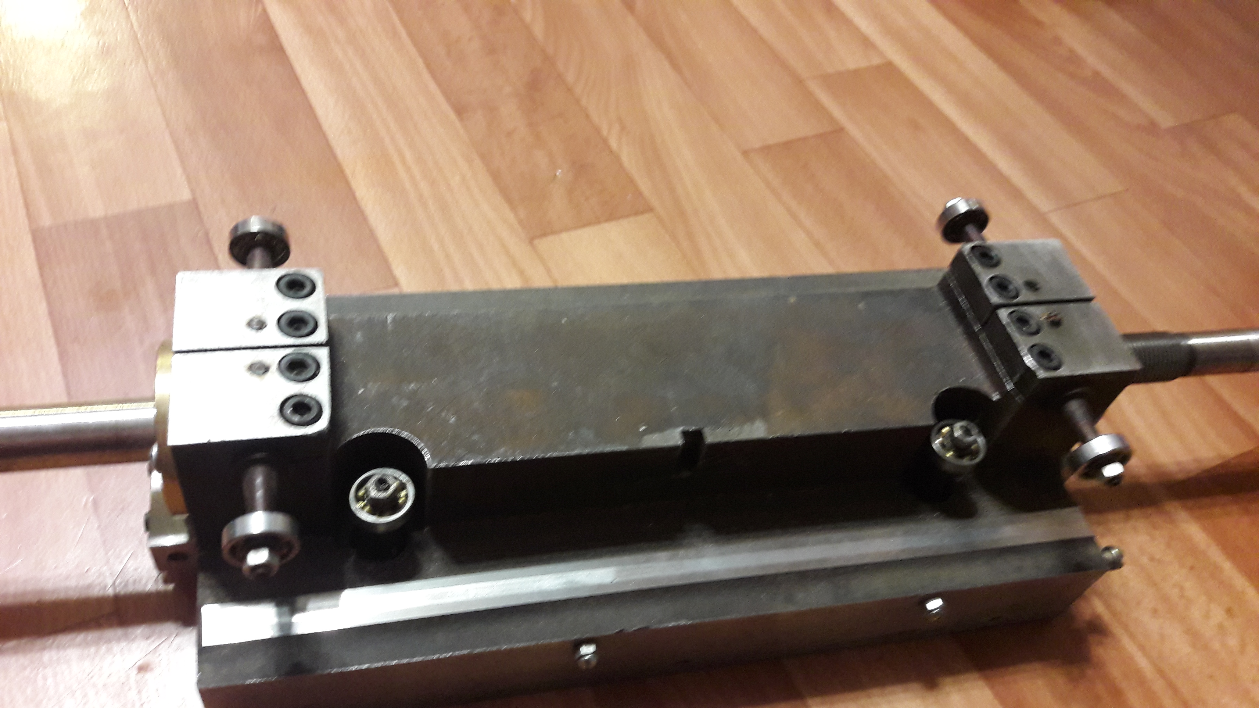

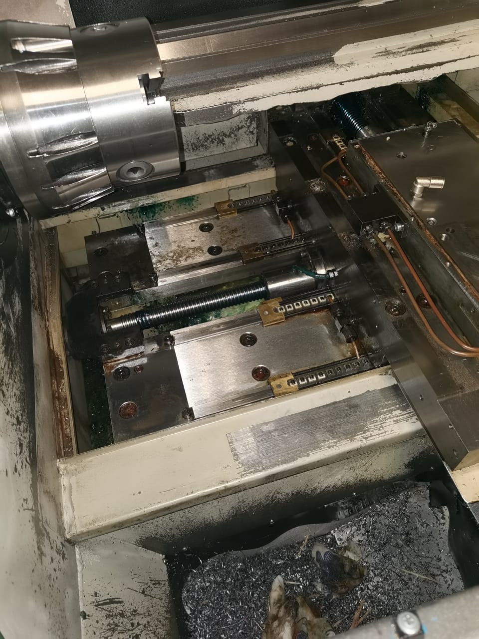

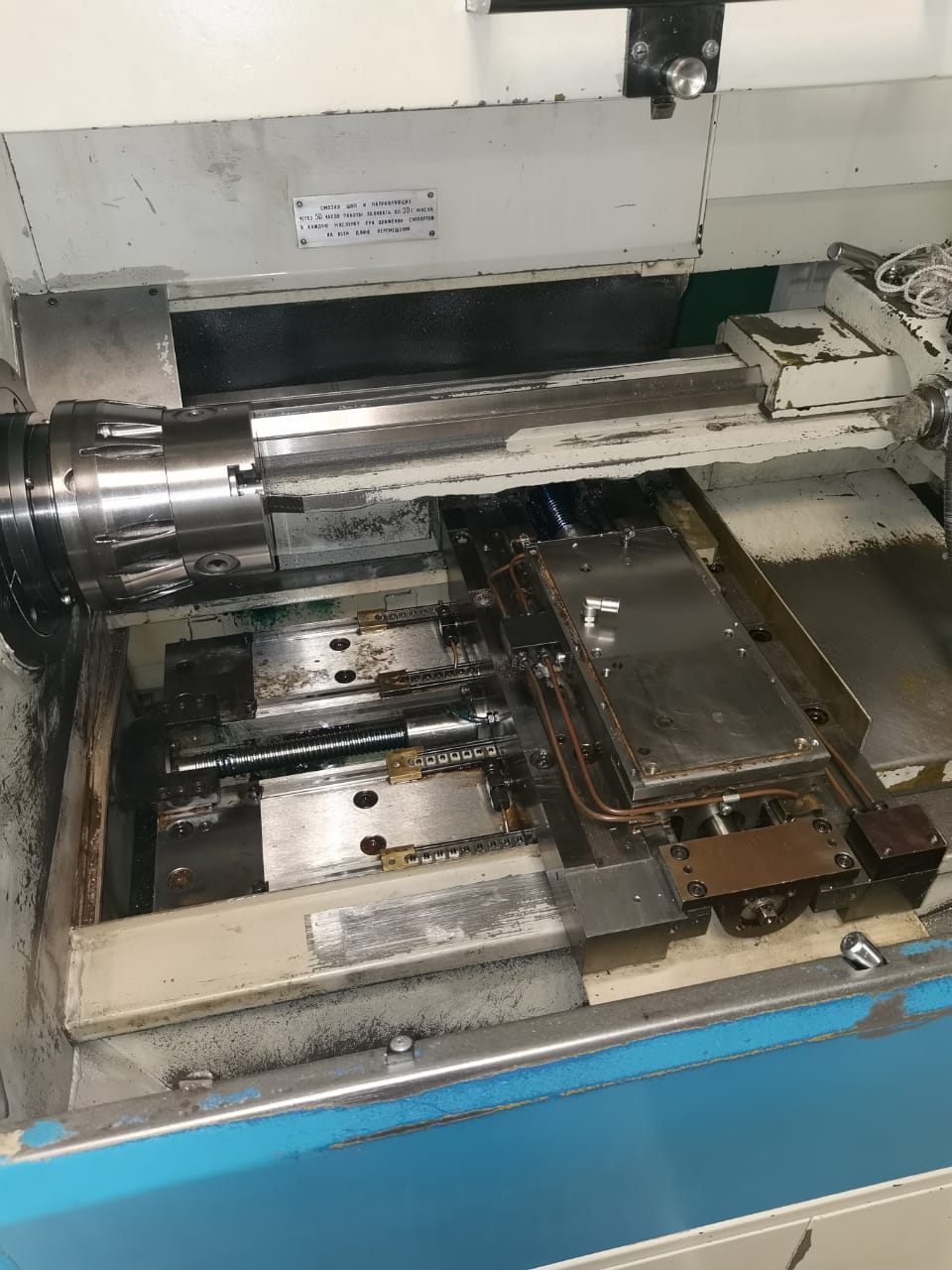

Парни, а никто не в курсе, регулируется как-то натяг в направляющих у ТПК 125? Или ремонтные они вообще? У меня "современная" версия этого станка ТПК 125 А1 на Сименсе, турецкая(скорее всего) револьверка, стоят ШВП и сквозной шпиндель, но вот направляйки все те же.
Немного напрягает некоторая потеря жесткости в продольной, отрезные стали как-то не долго ходить. Могу рукой отжимать +/- 0,03-0,04 итого где-то 0,07 - 0,08 отжимаю.
Есть варианты вылечить? Может кто в знает где что почитать на эту тему?
Гугл настойчиво предлагает почитать про ремонт МЕБЕЛЬНЫХ роликовых направляющих :lol:

С нижней стороны направляек стоят обычные подшипники, которые поджимаются за счёт эксцентриков.
Этими же эксцентриками регулируется прижим суппорта к станине или каретки поперечки к суппорту.

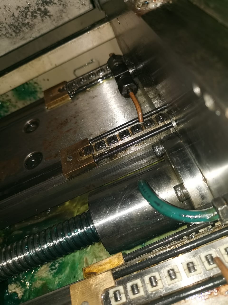

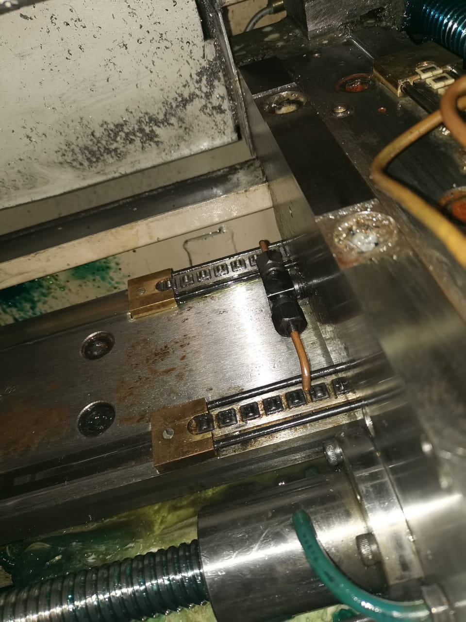

как интересно у вас реализована смазка направляющих. это заводское решение или ваше ? можно поподробней фото ? :rail: :thinking:

ANDRUXA_VAP писал(а):как интересно у вас реализована смазка направляющих. это заводское решение или ваше ? можно поподробней фото ? :rail: :thinking:
Если вопрос ко мне, то это все заводское в этой части. Полагаю у всех ТПК так наверное реализовано.

Сообщение Malyarka74 »
На старых консистентная смазка шла. Это уже более свежее решение.

Malyarka74 писал(а):На старых консистентная смазка шла. Это уже более свежее решение.
А мазать как, только через вскрытие защиты?

Atom42 писал(а):Можно в общих чертах как до них добраться?
Надо снять к примеру подвижную плиту поперечки с супорта и снизу будет видно эксцентрики и подши на них.
Пока с регулировкой не разбирался, не могу сказать, можно ли это сделать не снимая плиты...
Разбирал раз после покупки, имел возможность рассмотреть устройство, но регулировки в моем случае на первый взгляд не потребовалось - натяг был вроде как умеренный и постоянный на всех танкетках....

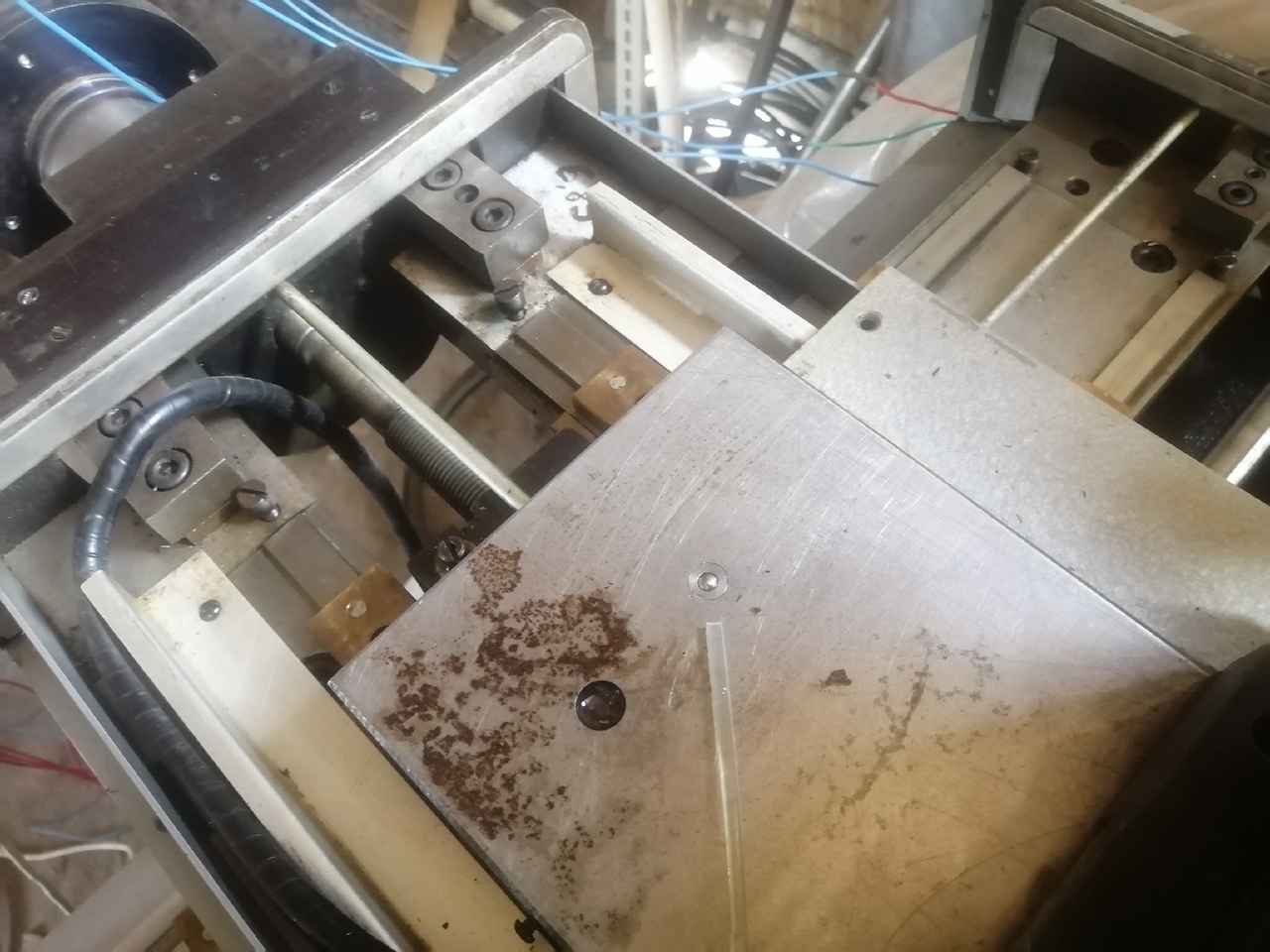

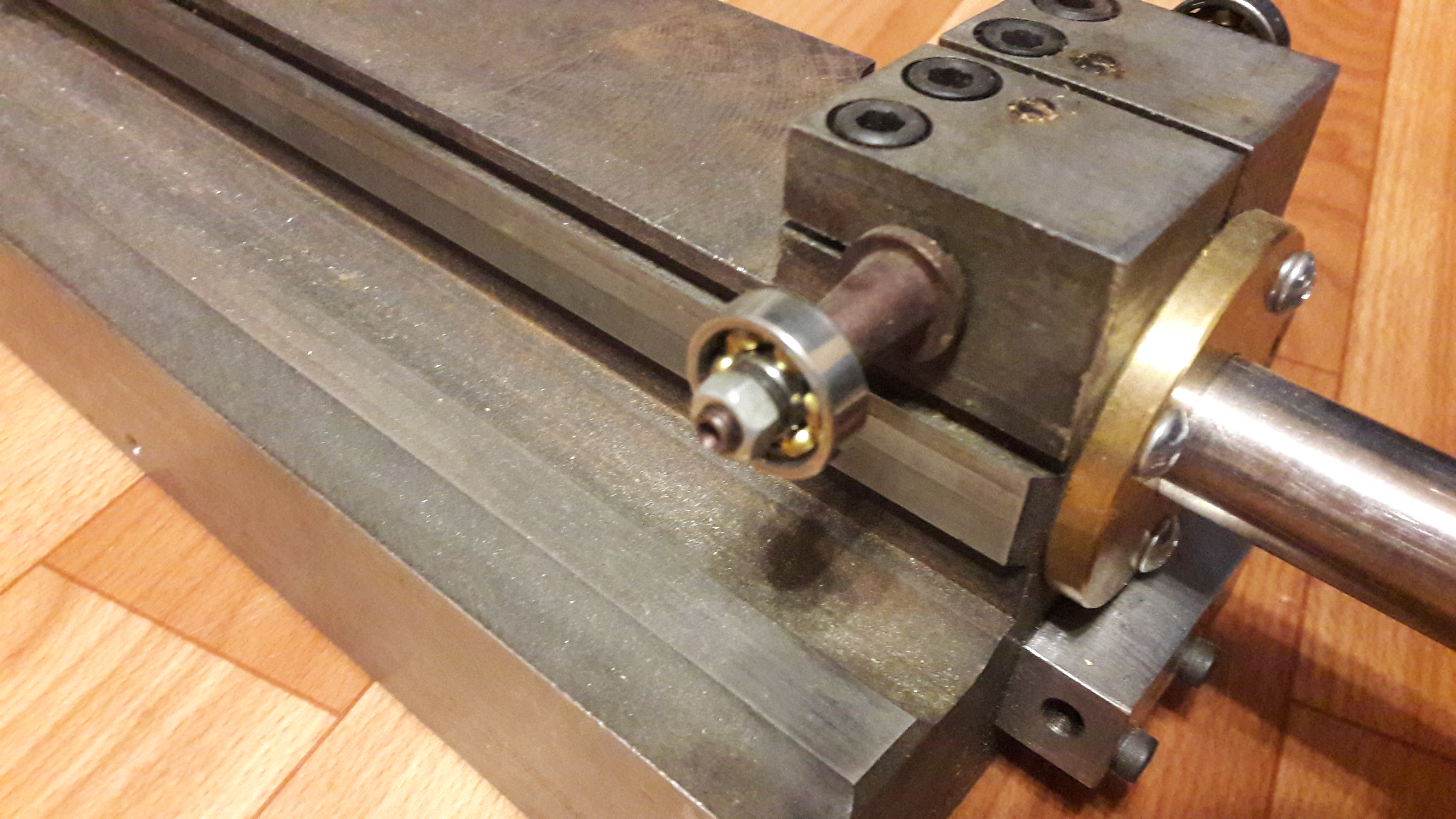

Вы если поперечку скините, то увидите сам механизм.

Ну там главное чтобы направляющие станины были целые, да сами танкетки с роликами.
А они зело твердые, укатать их не так просто....
А нижние подши можно и заменить, там ничего нанотехнологичного нет, обычные шариковые вроде как подшипники.

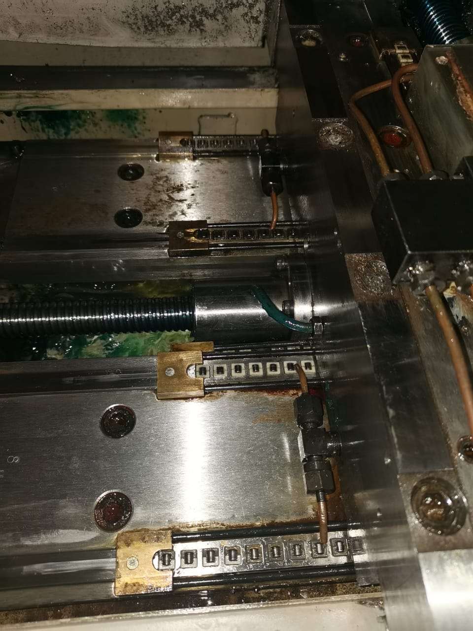

где ролики там выработка только визуально просматривается, тактильно вообще не чувствуется, мажу я обильно направляйки, что бы масло смывало возможные соринки с роликов, в день выливается у меня мл 100 где-то. По паспорту каждые 50 часов написано по 30мл, но мне не жалко и каждые 3 часа. Думаю как раз эти, простые подшипники подносились.

Atom42 писал(а):Полагаю у всех ТПК так наверное реализовано.
У меня просто направляющие закрыты, есть какая то вотница на оси x , но если ее пролить, масло на оси x и z попадает, а сами направляющие остаются сухие(
bJuMmhWYGn0.jpg (3586 просмотров) <a class='original' href='./download/file.php?id=184835&mode=view' target=_blank>Загрузить оригинал (350.24 КБ)</a>
вот озадачен как сделать систему смазки.
