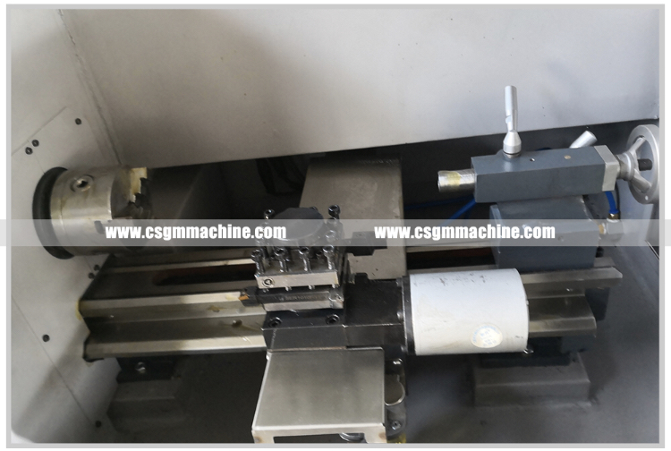

Приветствую всех, я новичок и пока во многом не разобрался
Подскажите, куда двигаться и что с этим делать
Купил китайский чпу cnc210 токарный Со стойкой 990tdb
В солид кам пытаюсь создать УП но не могу запустить не на станке
Начал читать интернет и так понял, что нужен какой то постпроцессор, чтоб солид кам правильно писал управляющую программу чтоб станок по ней запускался и работал
Подскажите где можно взять этот пост процессор или подскажите, что я делаю не так
С чпу работаю впервые, спасибо
