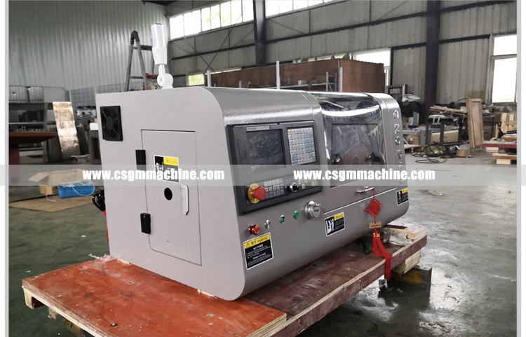

Приветствую всех, я новичок и пока во многом не разобрался
Подскажите, куда двигаться и что с этим делать
Купил китайский чпу cnc210 токарный Со стойкой 990tdb
В солид кам пытаюсь создать УП но не могу запустить не на станке
Начал читать интернет и так понял, что нужен какой то постпроцессор, чтоб солид кам правильно писал управляющую программу чтоб станок по ней запускался и работал
Подскажите где можно взять этот пост процессор или подскажите, что я делаю не так
С чпу работаю впервые, спасибо

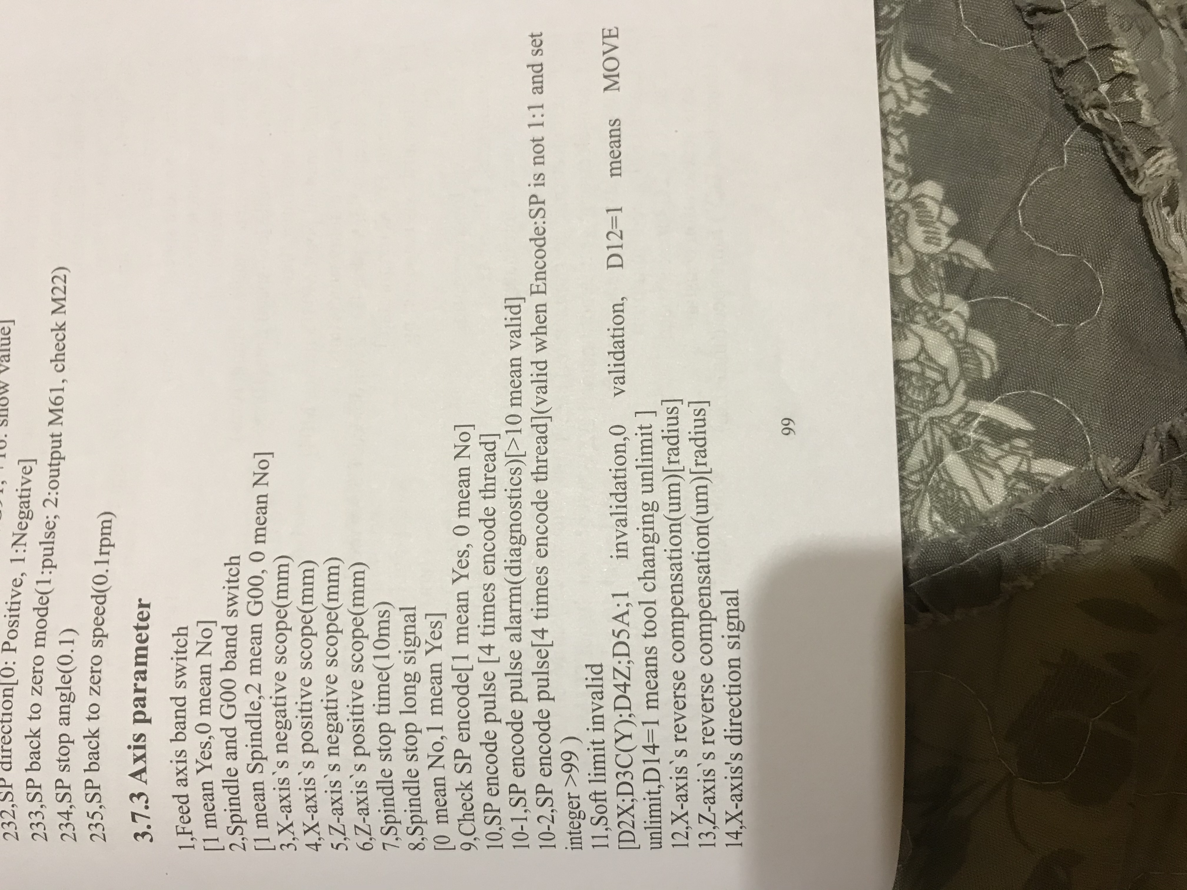

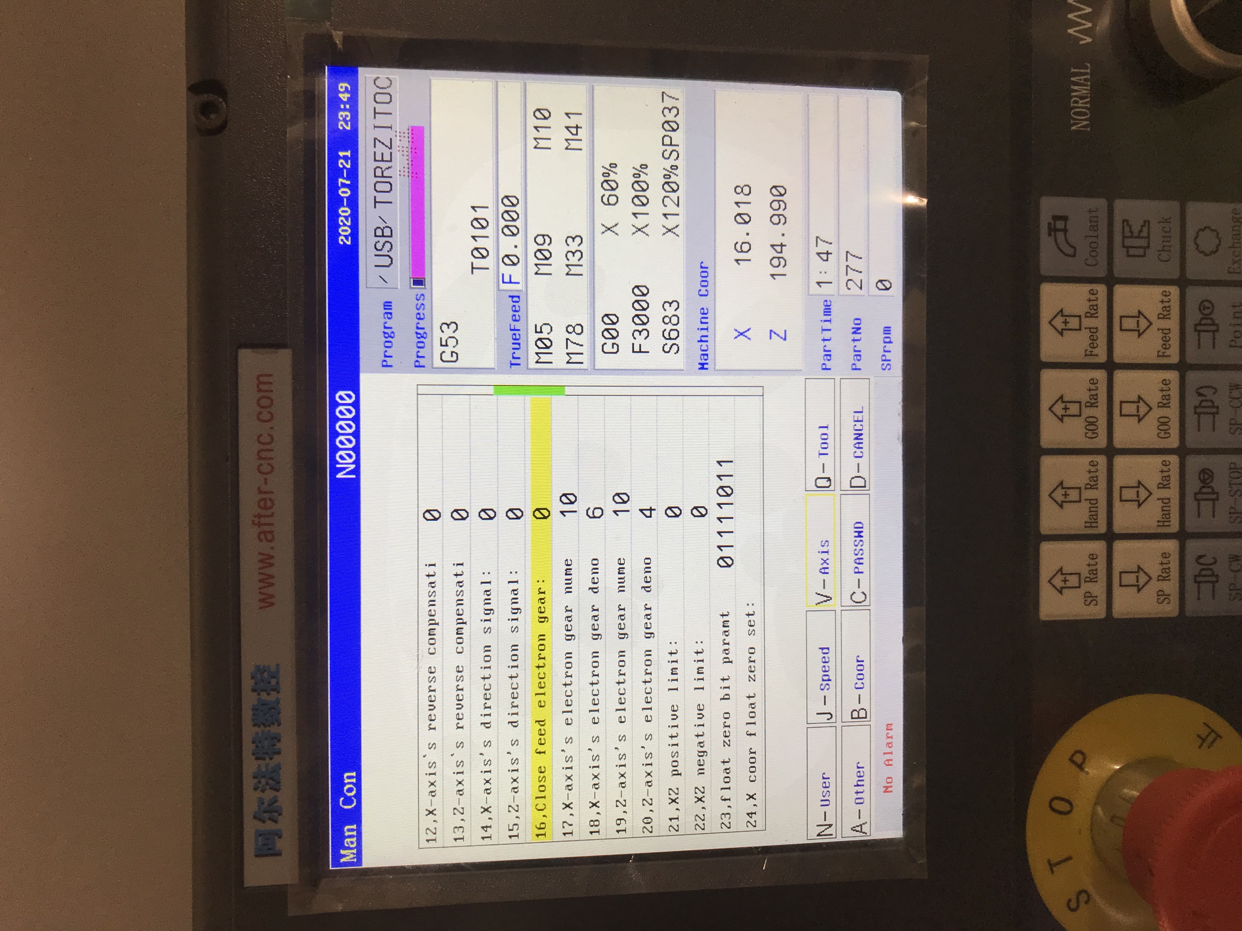

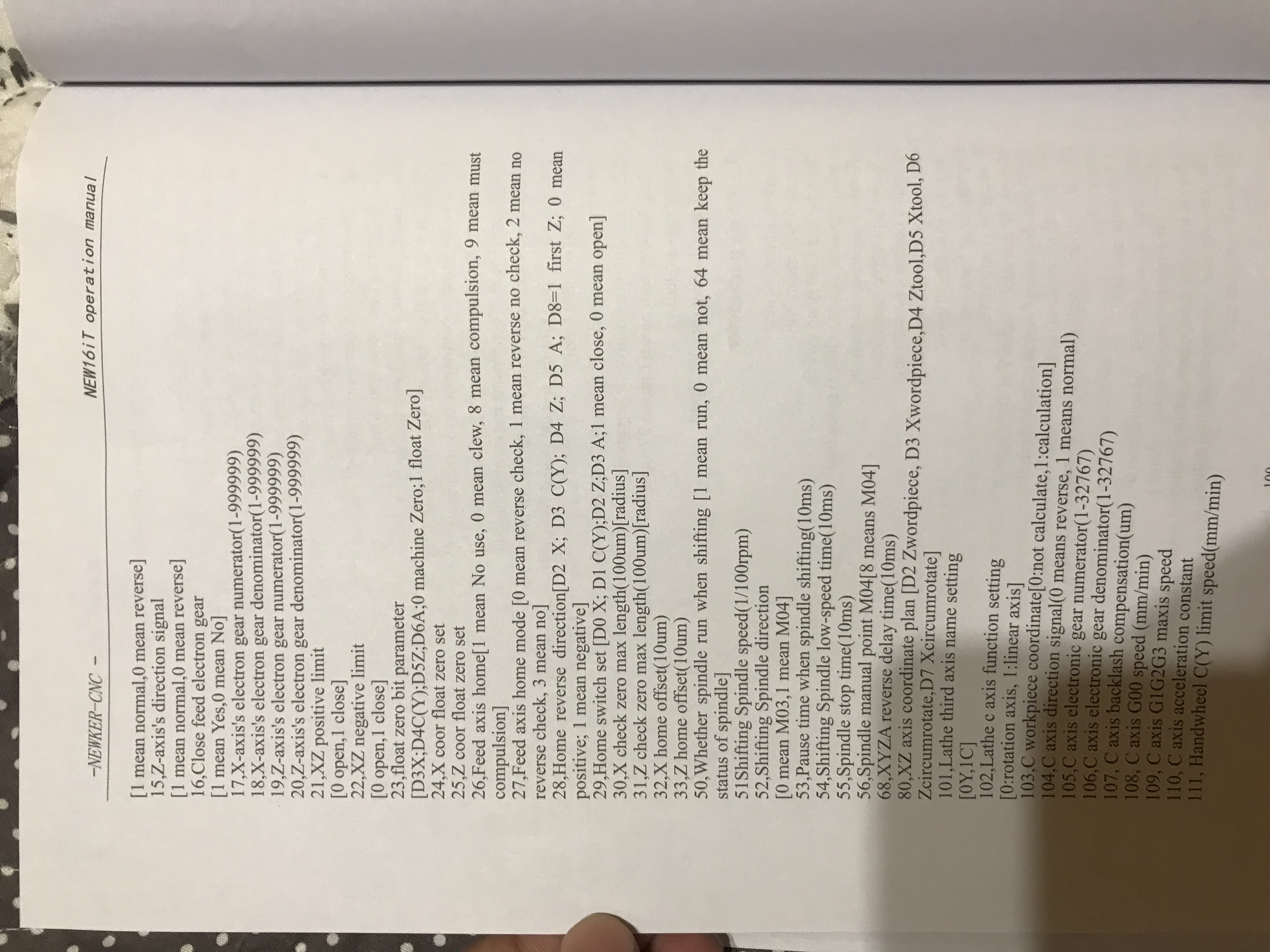

По оси Z я вручную двигаю ось и на стойке 1мм и по факту проходит 1мм
По оси Х я вручную двигаю ось на стойке 1мм а по факту 0.33мм

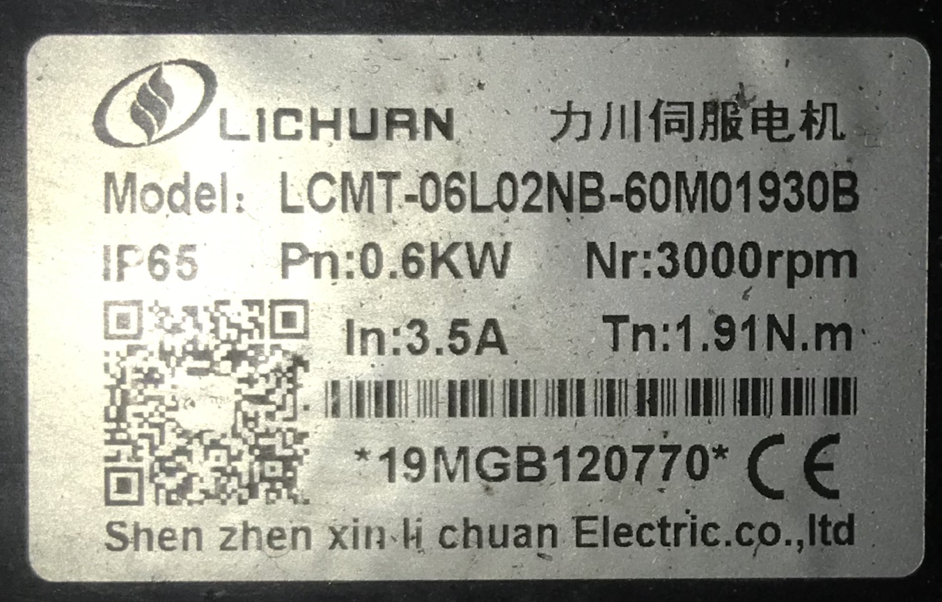

На осях стоят одинаковые серводвигатели, а вот ШВП разные,
Изменяя значения на произвольные в параметрах числитель и знаменатель меняется и проход по Х я так понял нужно сделать расчёт и вписать значения заместо 10-6 но как из рассчитать подскажите, я могу снять размеры винта шаг и диаметр, параметры двигателя на фото

вот из мануала:RuStig писал(а): но как из рассчитать подскажите
"CMR/CMD = P/ ( L * 1000 )
CMR:Numerator of gear ratio
CMD:Denominator of gear ratio
P: pulse number per motor round
L: Moved distance per motor round(mm)
The value of CMD/CMR is the pulse equivalent,which tells the moved distance per
pulse ,with its unit as 0.001mm.
Example1:
The motor rotates one circle very 5000 pulses,after which the machine tool moves
5mm,then:
CMR/CMD = 5000 / (5 * 1000 ) = 1/ 1
That is to say,we can set the values as :CMR=1,CMD=1.
Here ,the pulse equivalent is 0.001mm.
Example2:
10mm.
CMR/CMD = 5000 / (10 * 1000 ) = 1 / 2
That is to say,we can set the values as :CMR=1,CMD=2.
Here ,the pulse equivalent is 0.002mm."
Надо узнать разрешение энкодера(умножить на 4) и шаг винта.
Или можешь методом подбора.

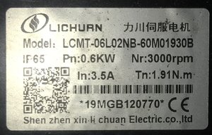

Формула странная в тексте сделал по ней все замерил выходит так же как и на стойке 10/6 но это значение не верное, методом тыка подобрал 10/2 в итоге пройденное расстояние соответствует 10мм прокрутил и 10мм показал по факту

10 мм показало по факту,в смысле 10 мм проехала ось Х ?
желатель,на токарном,чтоб показывала 10мм а прохадила всего 5мм,
тогда на диаметер будет 10 мм.
Запаришся так что делать.
Всё время будеш пересчитывать,добавить мне десятку,чтоб в размер выйти,или только 5 соток
