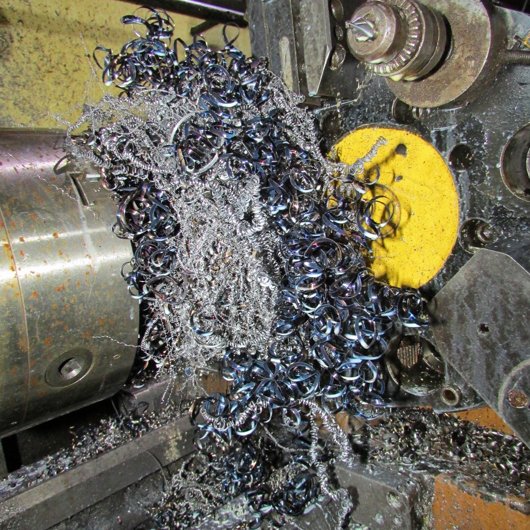

Пока тут писал, случился живой пример.
Обдираем винты L=700mm под резьбу трапеция. Резец нормально резал несколько часиков. Сейчас сел и вместо сыпучей стружки пошла сливная.
Намотало на шпиндель.
До конца обработки осталось около 100мм.
Шпиндель ушел в защиту.
Lcnc на G95, остановил подачу.
В итоге: Деталь, резец, пластинка все живое
Mach3 в этом случае бы гнал до конца, ломая полностью пластинку, резец.
То что у Lcnc есть подобные защиты, мы возле станка не сидим держа руку на Естоп
IMG_1045 (Копировать).JPG (3811 просмотров) <a class='original' href='./download/file.php?id=181392&mode=view' target=_blank>Загрузить оригинал (519.43 КБ)</a>

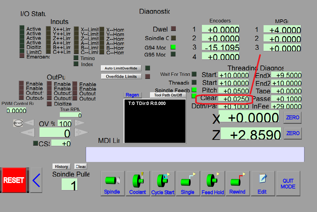

Пока индексная метка не будет равнятся точному одному обороту, ничего хорошего не будет. Индексная метка нужна чтобы сбрасывать счетчик. Это делается в самой серве, в ЧПУ.
Смотрите в Mach3 в Диагностике. Там скорее всего должен обнуляться счетчик при срабатвании сигнала Index. Возможно это Clear. Находите что будет обнуляться. Делаете на шпинделе метку, крутите руками несколько оборотов. Потом смотрите где Index с сервы и где будет ваша метка на шпинделе. Метка будет сдвигаться при неправильной редукции.

aftaev писал(а):Обдираем винты L=700mm под резьбу трапеция. Резец нормально резал несколько часиков. Сейчас сел и вместо сыпучей стружки пошла сливная.
отличный контроль на производстве :good:

aftaev писал(а):Сейчас сел и вместо сыпучей стружки пошла сливная.
inFamous писал(а):Ну а если это ваш станок, то я ему сочувствую, что он дерёт до перегруза на шпинделе.
От куда у вас взялся перегруз от дирки?
У вас наверно просто мало практики. - Даже тонкая сливная стружка легко может свиться в довольно прочный "канат" и зацепившись за кулачок патрона и за резец остановить довольно мощный шпиндель.
Сообщения: 34042
Re: Mach3 Turn Проблемы с нарезанием резьбы.
Он остановился от намотанной "мочалки" на шпинделе.
Это мой станок. Я на нем работаю. И так он работает уже почти 7 лет Восстановление токарного 16К20Т1 ЧПУ #1 И как видишь живой станок.
Я тебе великое открытие сделаю. Перегруз задается в частотнике ;) Запускаешь на новой пластине обработку, выставляешь защиту по току чуть больше и в путь ;)
Хотя да, можно нанять раздолбая. Который скорее всего все равно не успеет ничего сделать, так как целый день будет пялиться в сотовый телефон в наушниках :) И за это просить з/п.
