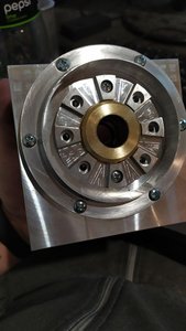

Допустим со способом фиксации все понятно. Но как в том видео они только воздухом прокручивают на одну позицию револьвер?

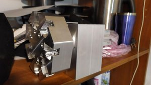

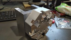

inFamous писал(а):Допустим со способом фиксации все понятно. Но как в том видео они только воздухом прокручивают на одну позицию револьвер?
Вам такой вариант не нужен, это каменный век. Башка должна крутиться в любую сторону и быстро. Думайте в сторону зацепления Хирта. Возьмите за образец голову от 16б16т1, на нее подробный чертеж есть в паспорте на станок.
inFamous
Сообщения: 801
Репутация: 278
Re: Токарный Tytan 500 в ЧПУ
Сообщение inFamous »

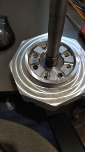

уже от пневмы отказался, будет крутить nema17 с платой от пропуска шагов(для 3D принтеров такие продают, на дельте у меня стоят, вещь)
а так...вот скоро доделаю, зацепления Хирта
IMG_20200307_142005.jpg (10067 просмотров) <a class='original' href='./download/file.php?id=177811&mode=view' target=_blank>Загрузить оригинал (3.9 МБ)</a>
IMG_20200307_164142_1.jpg (10067 просмотров) <a class='original' href='./download/file.php?id=177812&mode=view' target=_blank>Загрузить оригинал (2.63 МБ)</a>
Сообщения: 8408
Чем зубчики делаешь? Муфта из стали будет?
inFamous
Сообщения: 801
Репутация: 278
nik1 писал(а):Чем зубчики делаешь? Муфта из стали будет?
планировалось из стали, пока не нашел кто за вменяемую цену может сделать, сам из стали с заданной чистотой и точностью не смогу сделать, поэтому для пробы будут из в95+знакомый оружейщик сделает какое то анодирование крутое, очень износостойкое.
По хорошему эти зубчики нужно профилешлифовкой делать, но что есть то есть.

inFamous писал(а):а так...вот скоро доделаю, зацепления Хирта
ОГОНЬ! Чем-то обработал детали? Стеклянной крошкой отпесочил?
inFamous
Сообщения: 801
Репутация: 278
нет, заказал на ОЦ, из под фрезы такая поверхность, на корпусе отлично, сверху на револьверке все таки видно на плоскости проходы от фрезы, но они даже пальцем не ощущаются.

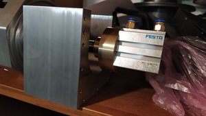

inFamous
Сообщения: 801
Репутация: 278
Вот пара фоток чтоб было понятно, всё таки чисто фрезерка

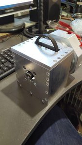

inFamous
Сообщения: 801
Репутация: 278

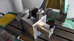

Почти готово, жду только крепёж
А что за плата такая?
https://aliexpress.ru/item/32917408111. ... 33edH77eD3

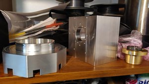

inFamous
Сообщения: 801
Репутация: 278
Собственно только кожух допечатать да к станку подрубить осталось....для этого поперечку надо слегка пообгрызать, да подключить.

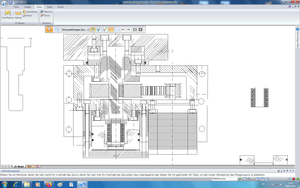

vitzin
Сообщения: 419
Репутация: 56
Настоящее имя: viktor vizin
Сообщение vitzin »
Дроссель на обратку ставить будеш?чтоб не так сильно громко было,
сеичас тоже делаю на подобия твоего,осталось резцодержатель доделать и
пневматический цилиндер,подходящего не нашол,куча на работе валяется,или
большые,или маленькие
Ставить буду один датчик на хоме,вместо шагового серво,какой стойкой хочеш управлять?
есть макро под Мач,могу поделится.
Виктор.
