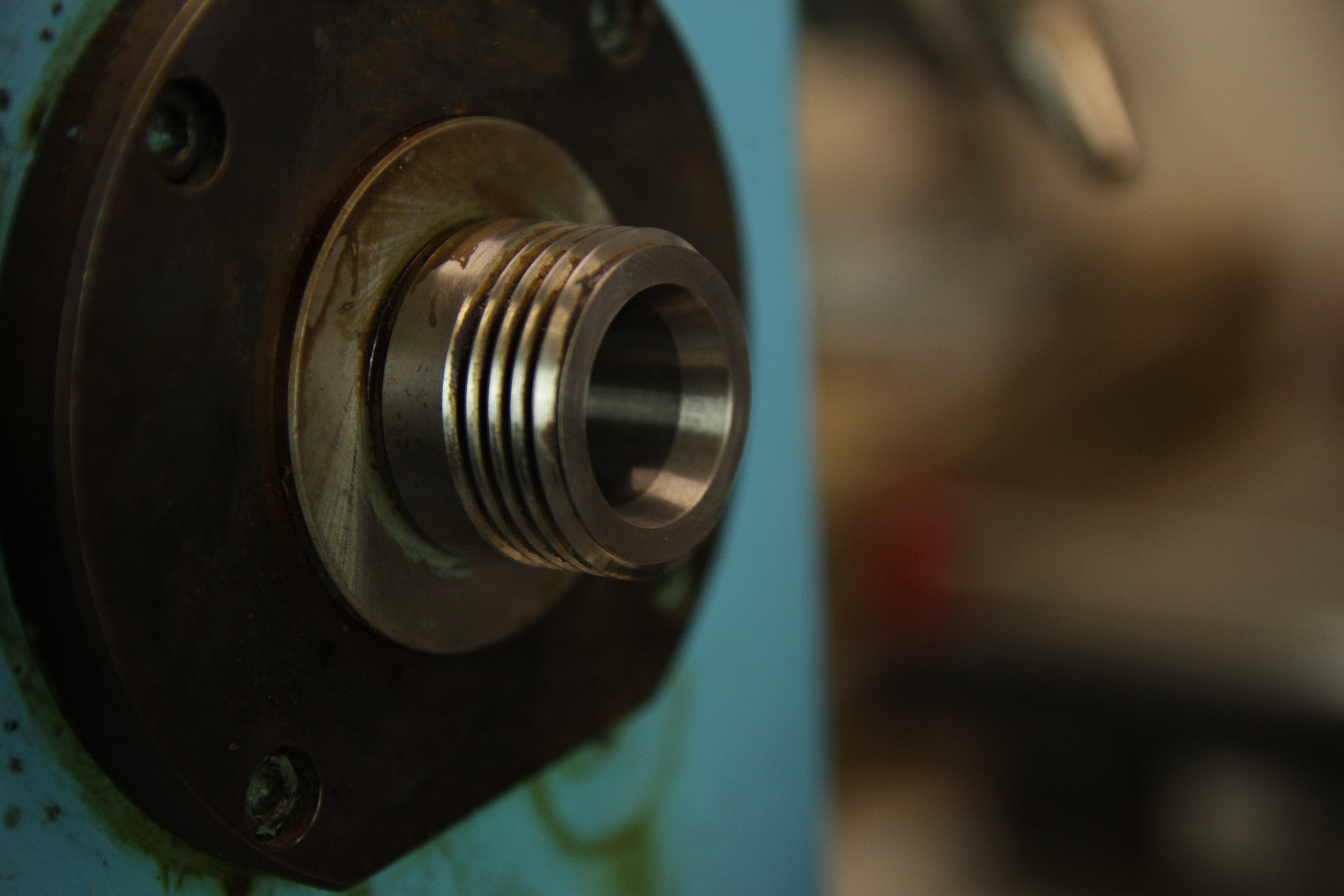

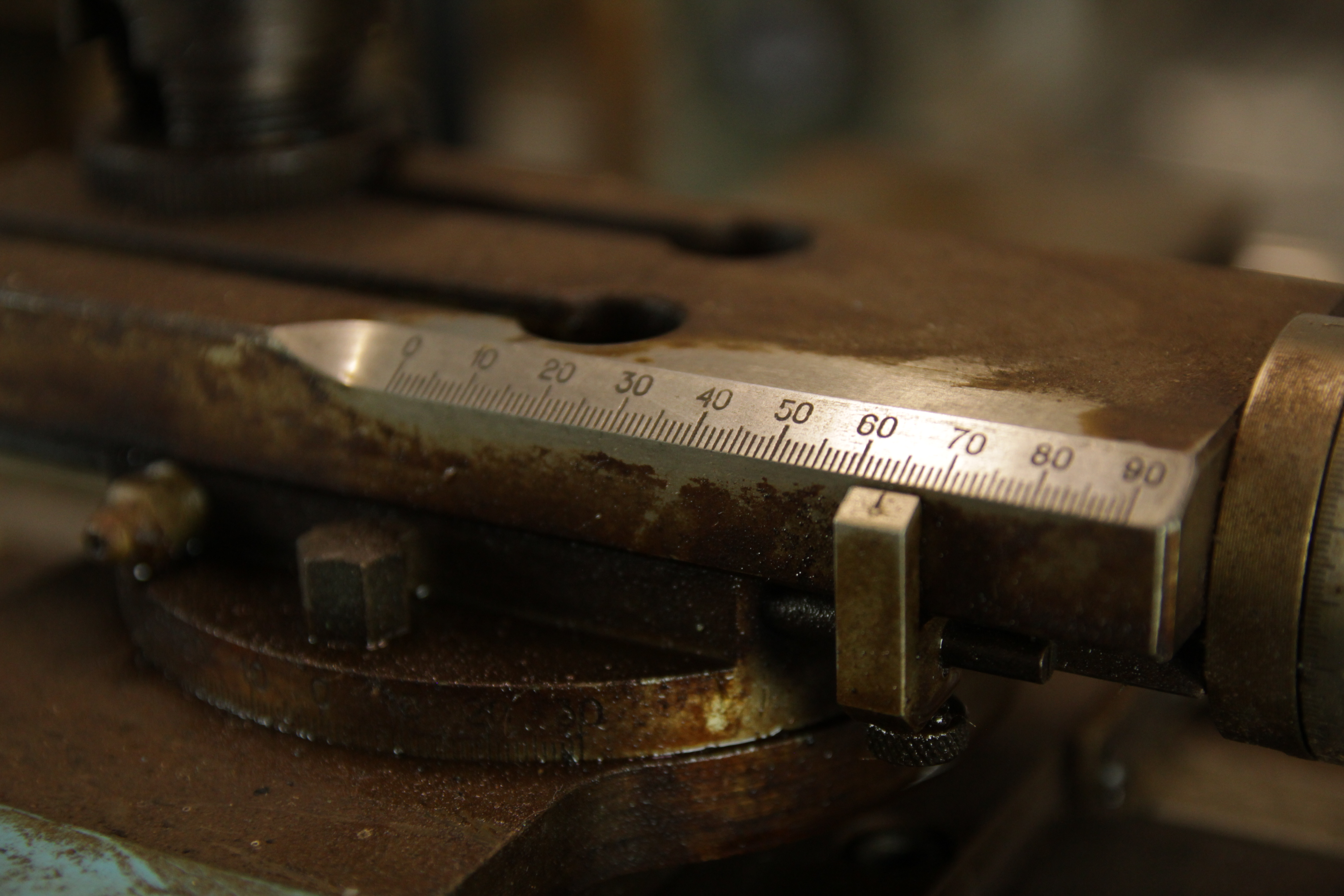

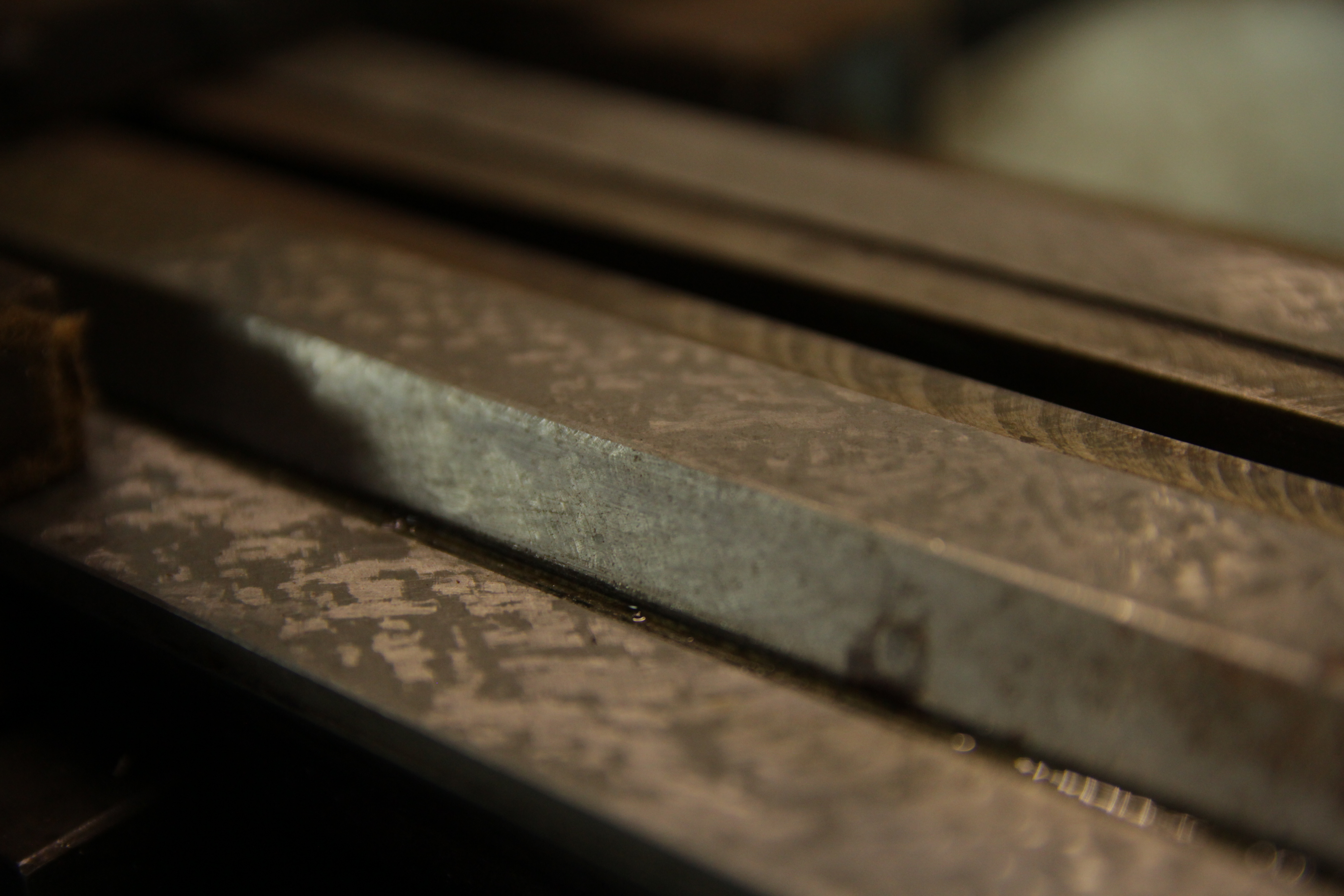

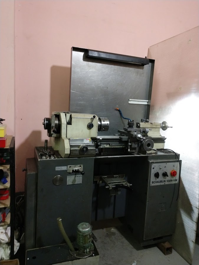

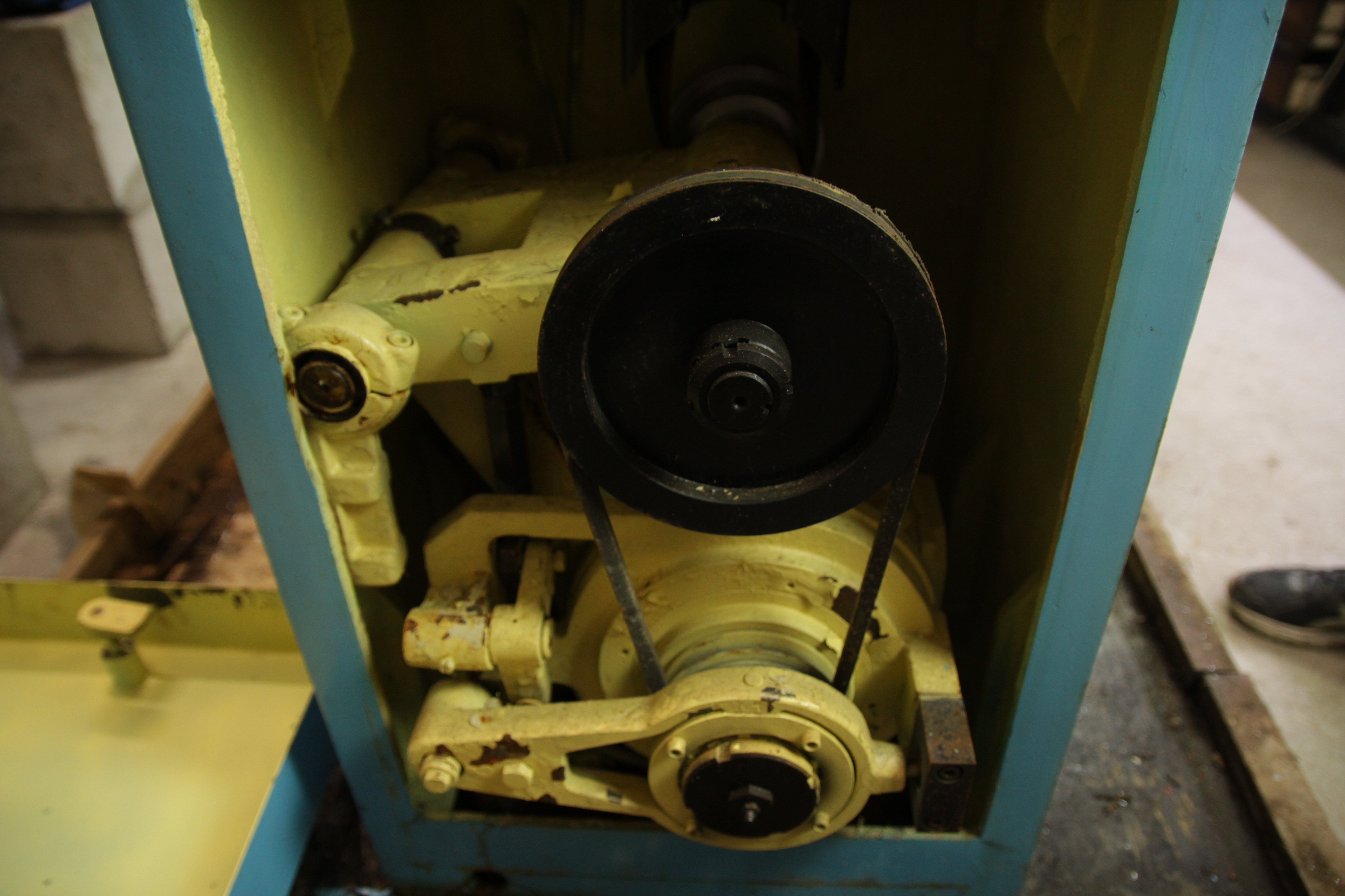

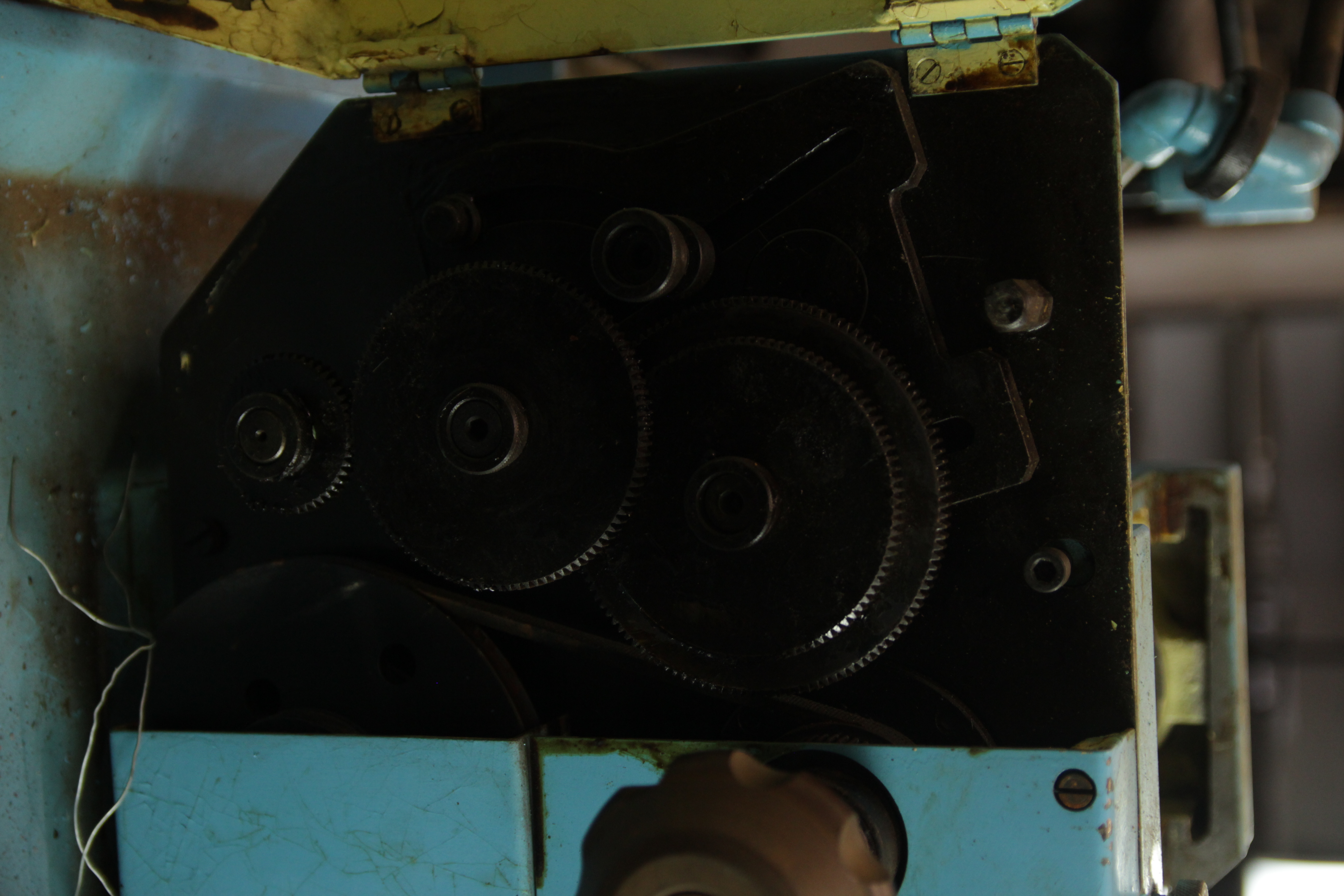

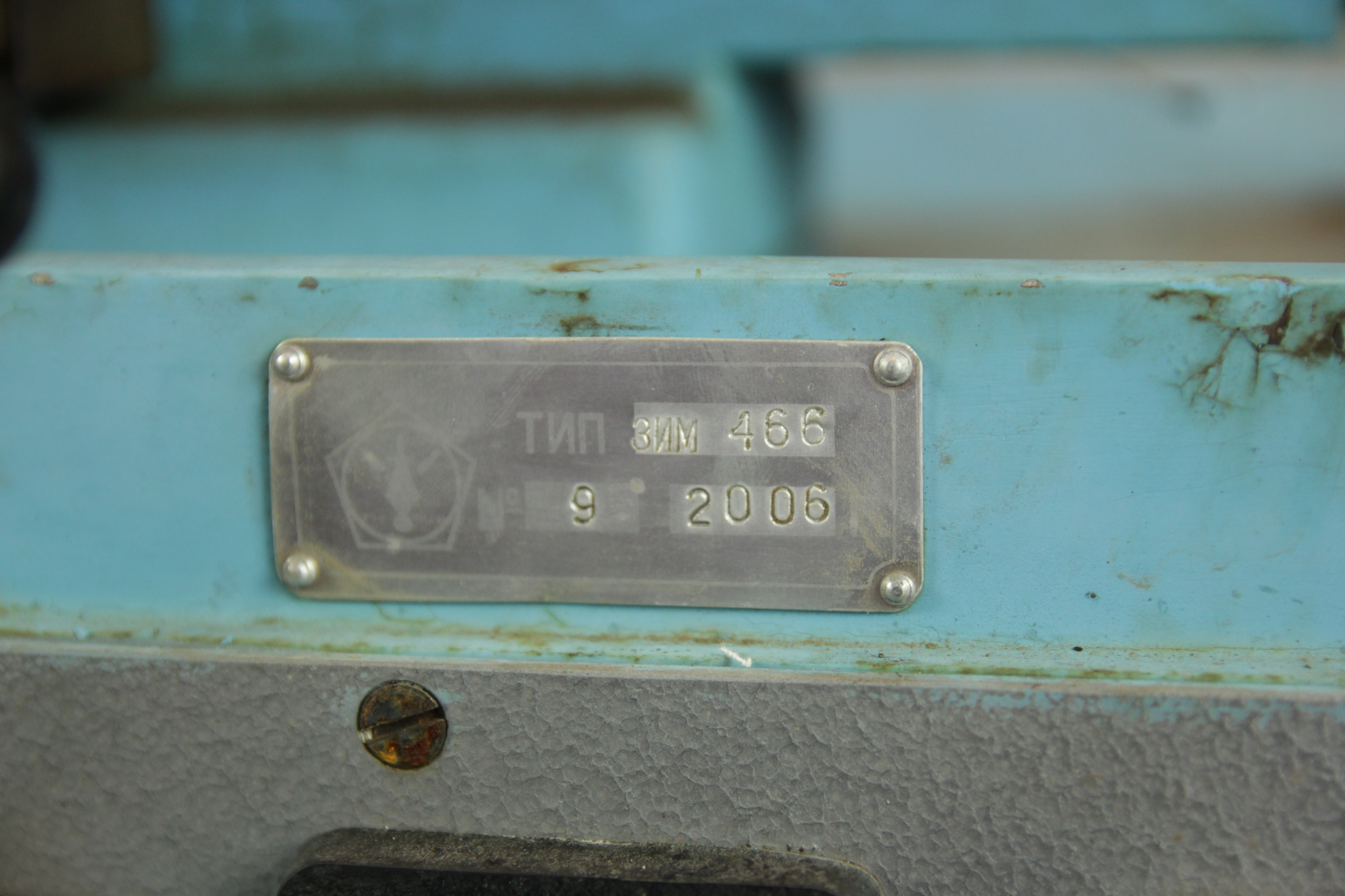

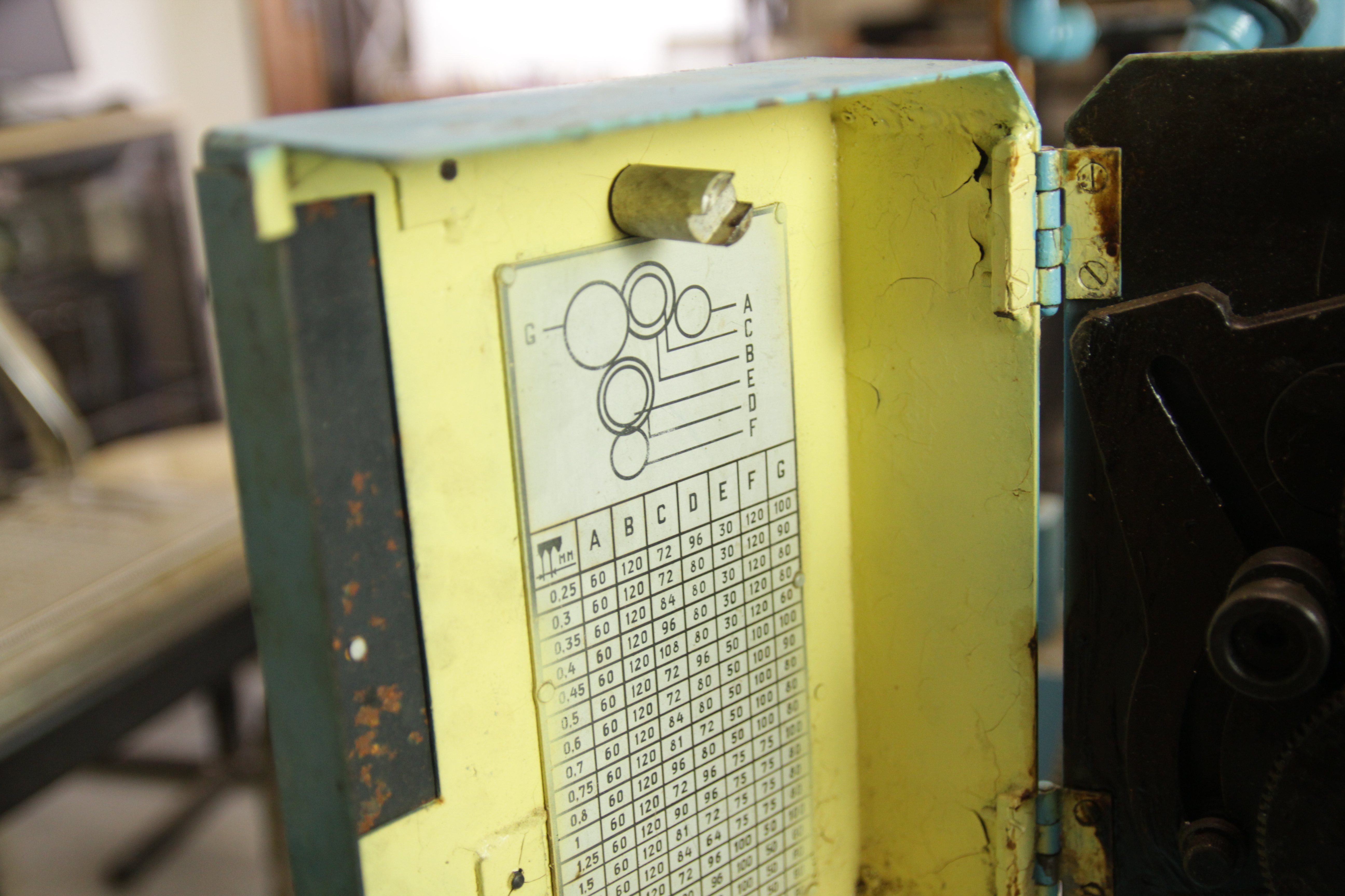

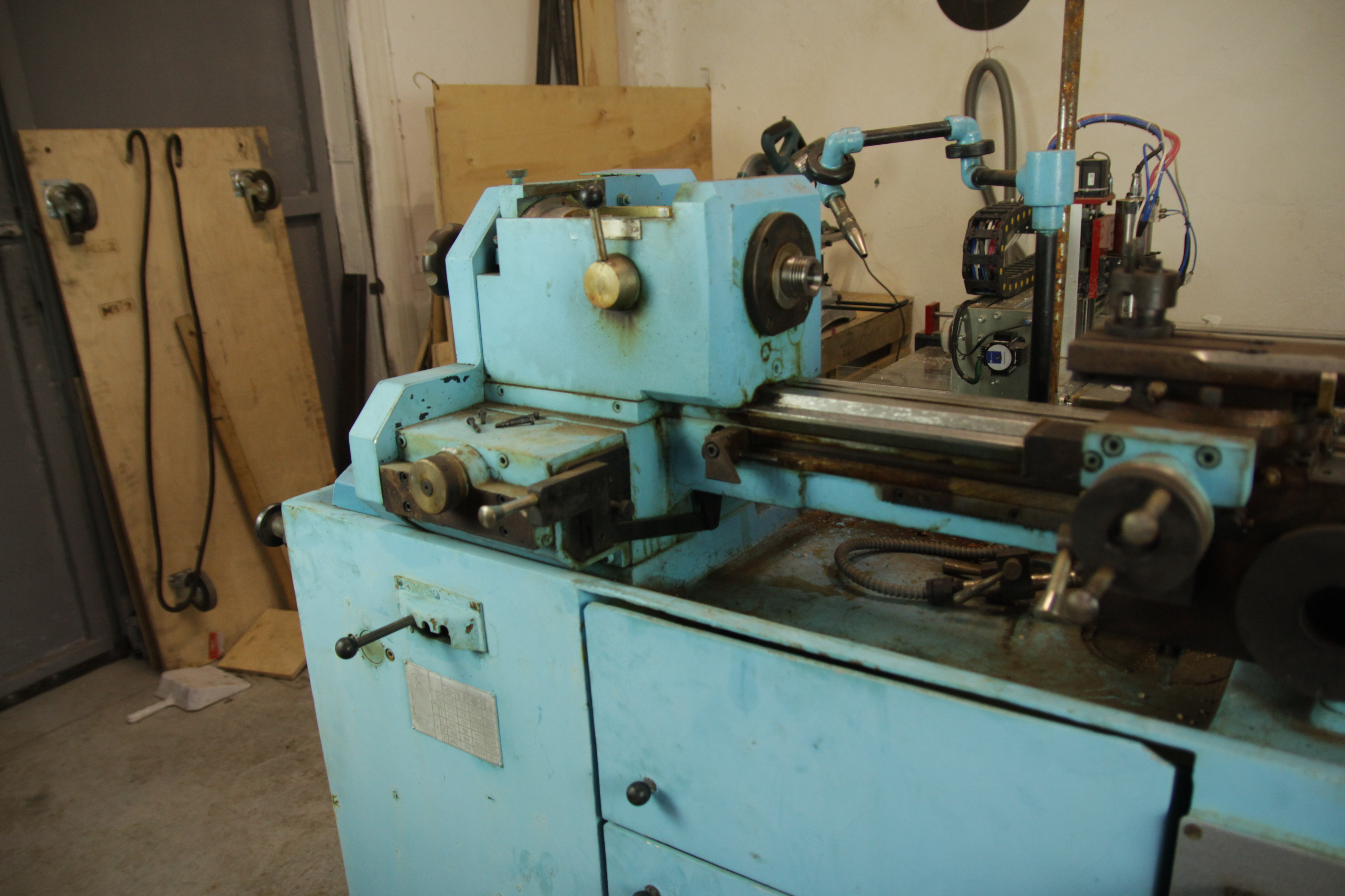

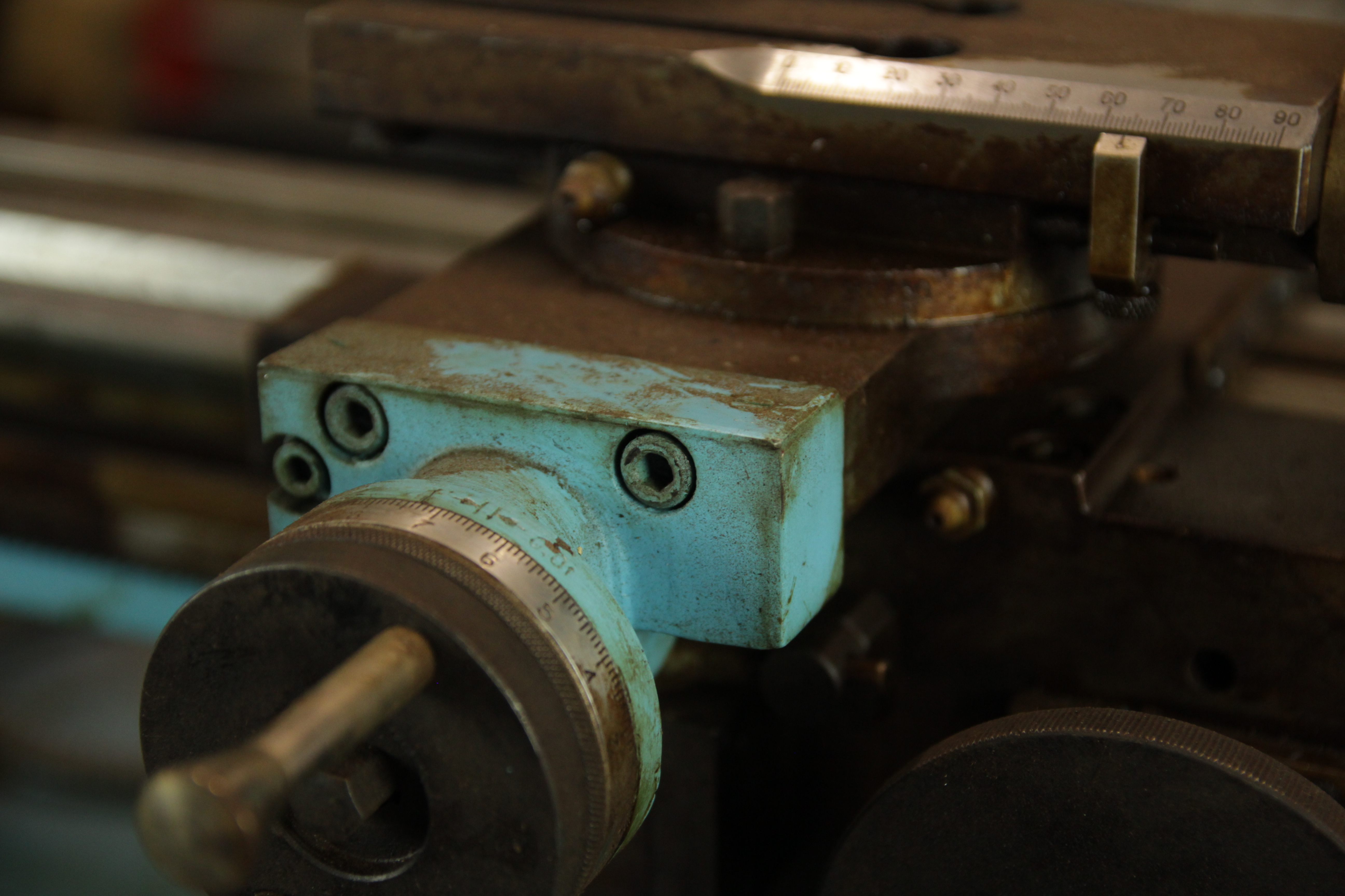

Здравствуйте!
Попался нам новый с консервации станок ЗИМ-466. Вроде как это копия Schaublin 102.
Подумываем его ОЧПУшить кагда нибудь потом.
В тему закину немного фоток а так же выложили небольшое обзорное видео на ютуб.
А на данный момент хотелось бы спросить кто-нибудь сталкивался с таким станком?
Мы не смогли найти в сети на него паспорт.
Потому как возникли вопросы по приводу.
Так же не понятно какой патрон туда прикручивать.
Ну и еще какой-то непонятный мотор сзади стоит.

В общем закончили мы отмывать и чистить это чудище печальное)))
Вся хронология в двух коротких роликах:
https://youtu.be/3A1INnrCGUw
https://youtu.be/r4s_-32_FUs

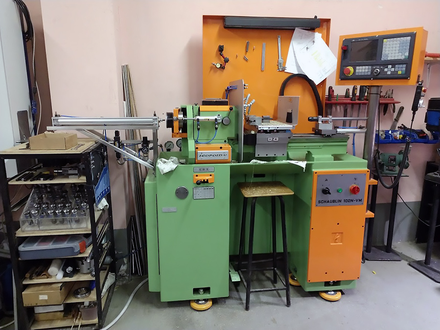

TAV писал(а):Зачем его чпушить? отличный станок для мелких работ, можно цанговое приспособление поставить
Ну а почему и нет, достаточно лаконично получается ;) Для мелочи в цангах, я вот в обще не понимаю как жил без него :)
Vasia_Pupkin писал(а):Цанг родных с ним не было, а искать цанги отдельно, мне кажется, стоимость из будет равна стоимости станка.
Если цанги как у Шабликов то встречаются и W20, W25, W32 и на Авито и Ебай от 1500 руб. Новые китайские клоны на алибабе по 57 юсд

Leopold_V писал(а): Если цанги как у Шабликов то встречаются и W20, W25, W32 и на Авито и Ебай от 1500 руб. Новые китайские клоны на алибабе по 57 юсд
О как))) интересно, поищем) а цанги да, вроде как у Шаублинов должны быть.

Re: Токарный станок ЗИМ-466 копия Schaublin 102
Сообщение Vasia_Pupkin »
Ну вот, товарищи, заключительная серия замечательного сериала про ЗИМ-466, с замерами и итогами проделанной работы)
https://www.youtube.com/watch?v=rfgisXCeCUs
