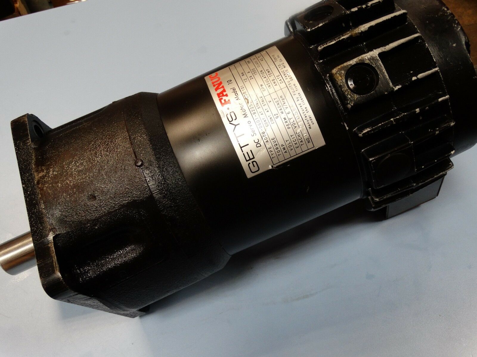

Professor Lampochkin писал(а):двигатели подач на какое напряжение ?
Посмотрел фотки на смартфоне, почему то у моих разное напряжение, X=205 Z=213.
Professor Lampochkin писал(а):нельзя ли использовать КЕМТОК включенный прямо в сеть без трансформатора ?
Честно говоря, я бы не стал так делать, а поискал бы рабочие привода от этого Фанука.
Их много где снимают со станков при полной модернизации и выставляют на продажу и на мой взгляд лучше купить б/у рабочий привод за 150-220 баксов (по крайней мере у нас в РФ возможно купить за эту цену).

Единственный, как мне кажется, способ узнать напряжение - покрутить мотор 1500 об/мин и замерить напряжение...
Завтра постараюсь проверить :)

Professor Lampochkin писал(а):покрутить мотор 1500 об/мин
Только не забудьте подать ~110V на диодный мостик, чтобы снять с тормоза.

Мотор оказался низковольтным... (92В)
Видео теста https://youtu.be/Z6oNHXJWTFI
Найденное фото такого мотора с шильдиком (FANUC Model 10 A06B-0601-B225 DC Servo Motor, 92V, 1500rpm w Tacho and Brake):

Совет. Возьмите нормальный стрелочный вольтметр.

Исправлено :)
https://youtu.be/dzLW4d-YPsw
На стоп-кадре видно 67 вольт.
Показания более-менее верные, с учётом разных диаметров ведущего шкива и ведомой(в данном случае) шестерни двигателя.
Да и задача была - определить 205 или 98V :)
