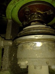

На осях стоят муфты которые при перегрузке, отключают двигатель. И торцевой датчик для индикации этого состояния.
Резцедержатель 12 позиций, 6 для осевого инструмента. Один золотник, поворот(как на 1В340Ф3), при совпадении позиций, доворот и зажим.
Муфта на оси Х (6154 просмотра) <a class='original' href='./download/file.php?id=166526&mode=view' target=_blank>Загрузить оригинал (3.38 МБ)</a>
Муфта на оси Х

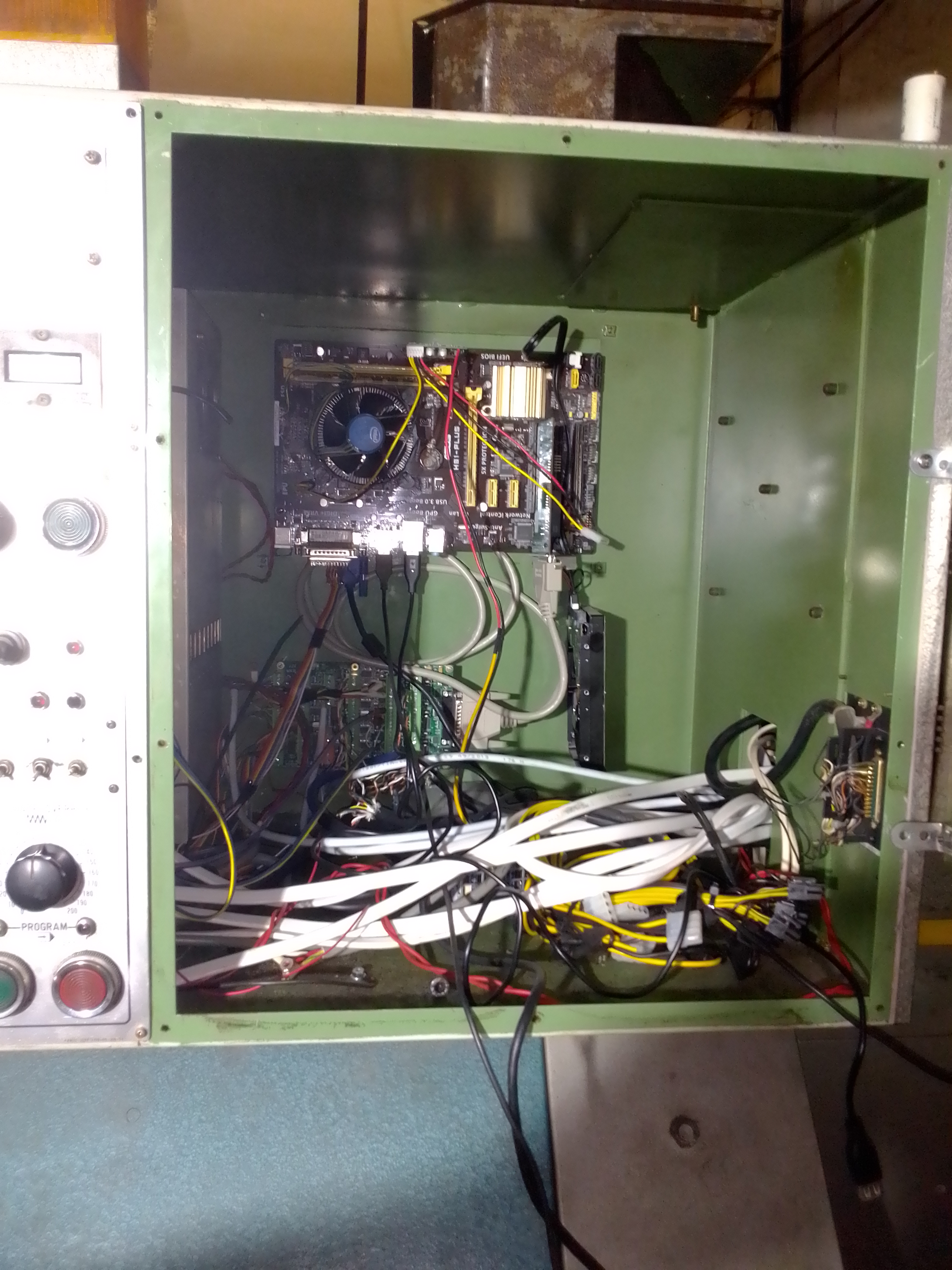

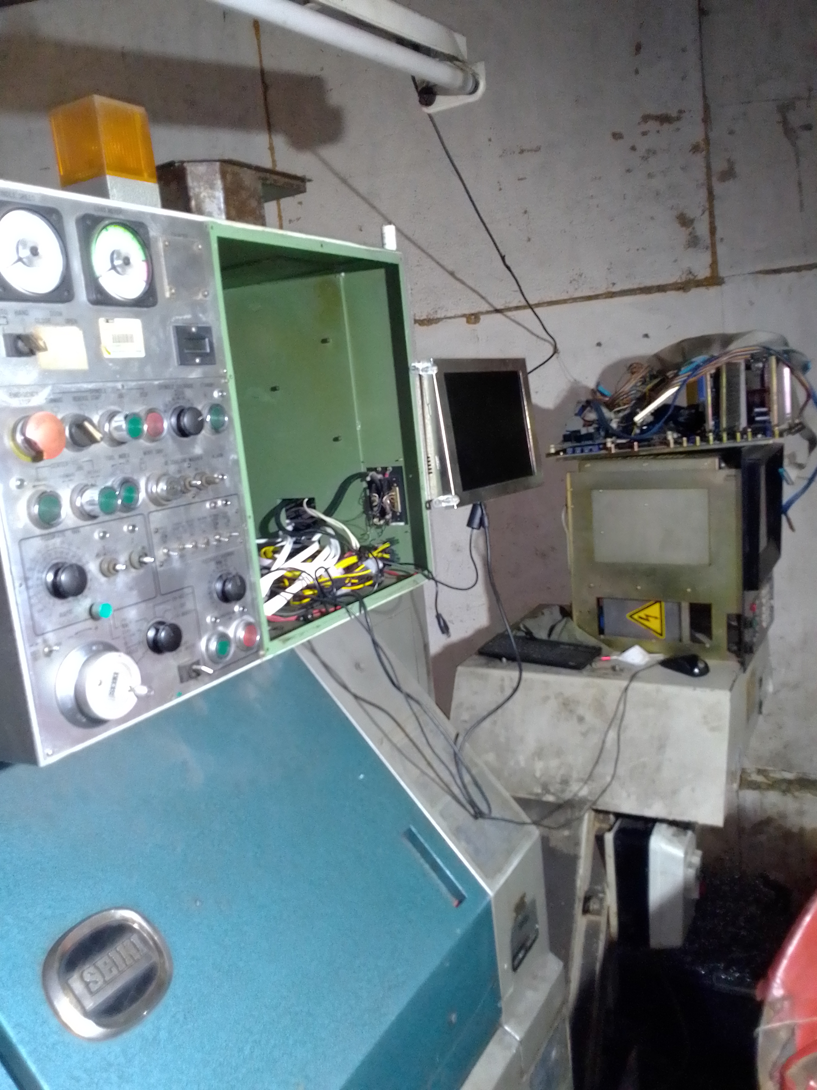

Станок в работе, осталась установка монитора в пульт.
Взяли промышленный небольшой, но изображение очень мелкое.
Скорость поворота резцедержки довольно высокая, где регулировать не нашел.
Видео работы
https://youtu.be/POnsnm1KjvY
Пульт, на заднем фоне ещё и не весь комплект fanuc (5460 просмотров) <a class='original' href='./download/file.php?id=167677&mode=view' target=_blank>Загрузить оригинал (3.04 МБ)</a>
Компьютер и комплект mesa в пульте (5460 просмотров) <a class='original' href='./download/file.php?id=167678&mode=view' target=_blank>Загрузить оригинал (2.74 МБ)</a>
magnetic
Сообщения: 431
Репутация: 73
Re: Очередной японец Hitachi Seiki HT-20
Сообщение magnetic »
cable management на высоте

Пришлось добрасывать тем что есть
