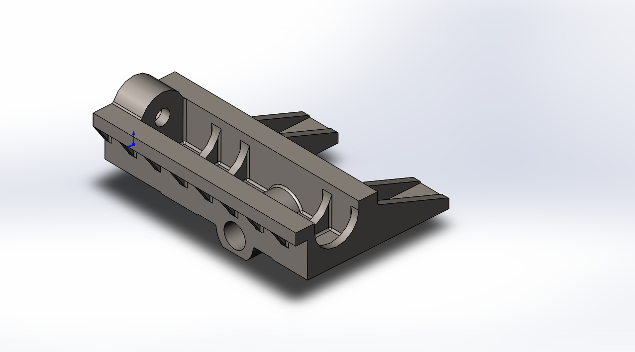

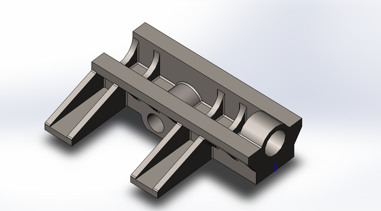

Продолжаю заниматься фигнёй :hehehe:
Немного порисовал. Получилась вот такая поперечка. Закинул местным литейщикам чертежи. Посмотрим что ответят. Хочется отлить, но если загнут с ценами, то буду варить из плит и отжигать.
Если срастется с литьем, то все остальные детали тоже отолью. Вес поперечки 85 кг после обработки

mikehv, john1987887 литейкой занимается, если чо - попробуй к нему обратиться..
mikehv
Сообщения: 2115
Репутация: 1175
Откуда: Иваново
Re: Модернизация ТПК-125
Сообщение mikehv »
Dimka писал(а):mikehv, john1987887 литейкой занимается, если чо - попробуй к нему обратиться..
Далеко получается. Буду на месте искать. Хотя вряд ли чего получится. По выжигаемым моделям местные не делают, а в землю оснастка сильно дорого выходит. За модельную оснастку запросили 74 т.р. за саму отливку 22. Космос короче. Буду скорее всего варить и отжигать. Печку вроде нашел.

mikehv писал(а):Далеко получается.
Дык, разве расстояние в чём-то помеха? Доставка такого веса транспортной обойдётся тыщи в 3, не более.. Если договоришься, что модель из пенопласта сам сделаешь, то вообще недорого выйти должно. Если не изменяет склероз, то максимальный габарит, который в печку влезает - 400 мм.
mikehv писал(а):За модельную оснастку запросили 74 т.р.
Если я правильно помню порядок цен, то примерно столько, а то и меньше, Дрюня отдал за целую станину своего "Феникса" :) .
Сообщения: 34042
mikehv писал(а):По выжигаемым моделям местные не делают, а в землю оснастка сильно дорого выходит.
Что за земля? Мож используют ХТС? Тогда можно заформировать прям с пенопластом и залить.
Сам сделай. Мы щас на литейные заводы делаем оснастку по их чертежам.
mikehv
Сообщения: 2115
Репутация: 1175
Откуда: Иваново
Сообщение mikehv »
aftaev писал(а):Что за земля? Мож используют ХТС? Тогда можно заформировать прям с пенопластом и залить.
ХТС в том числе используют. Но в пенопласт отказываются лить.
aftaev писал(а):Сам сделай. Мы щас на литейные заводы делаем оснастку по их чертежам.
Надо попробовать обговорить это дело. Отливка то простая по сути. Стенки 20 мм толщиной.

Нашел литейку в 30 км от Иваново. Сказали выльют по пенопластовой модели за 150 р/кг.

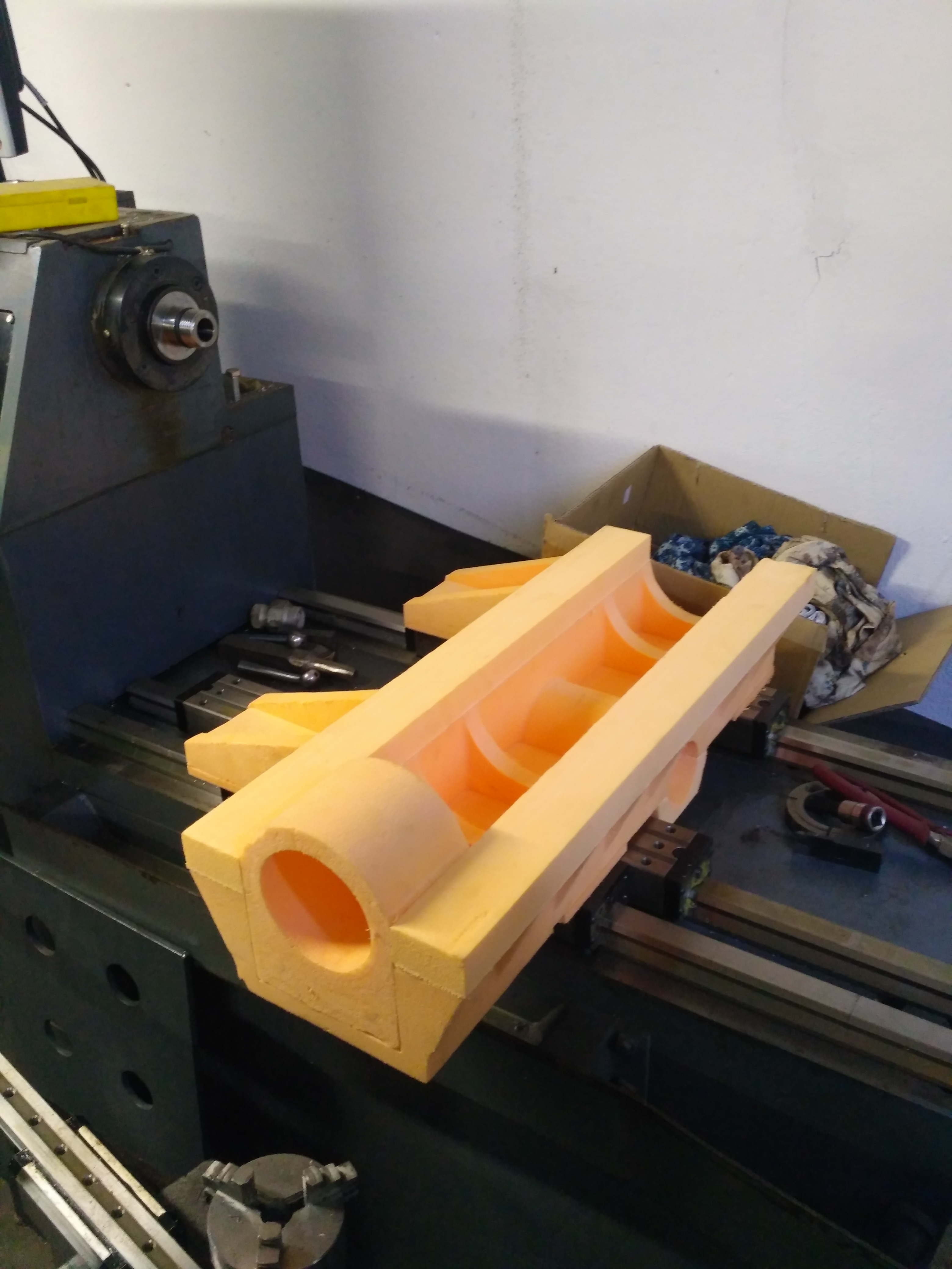

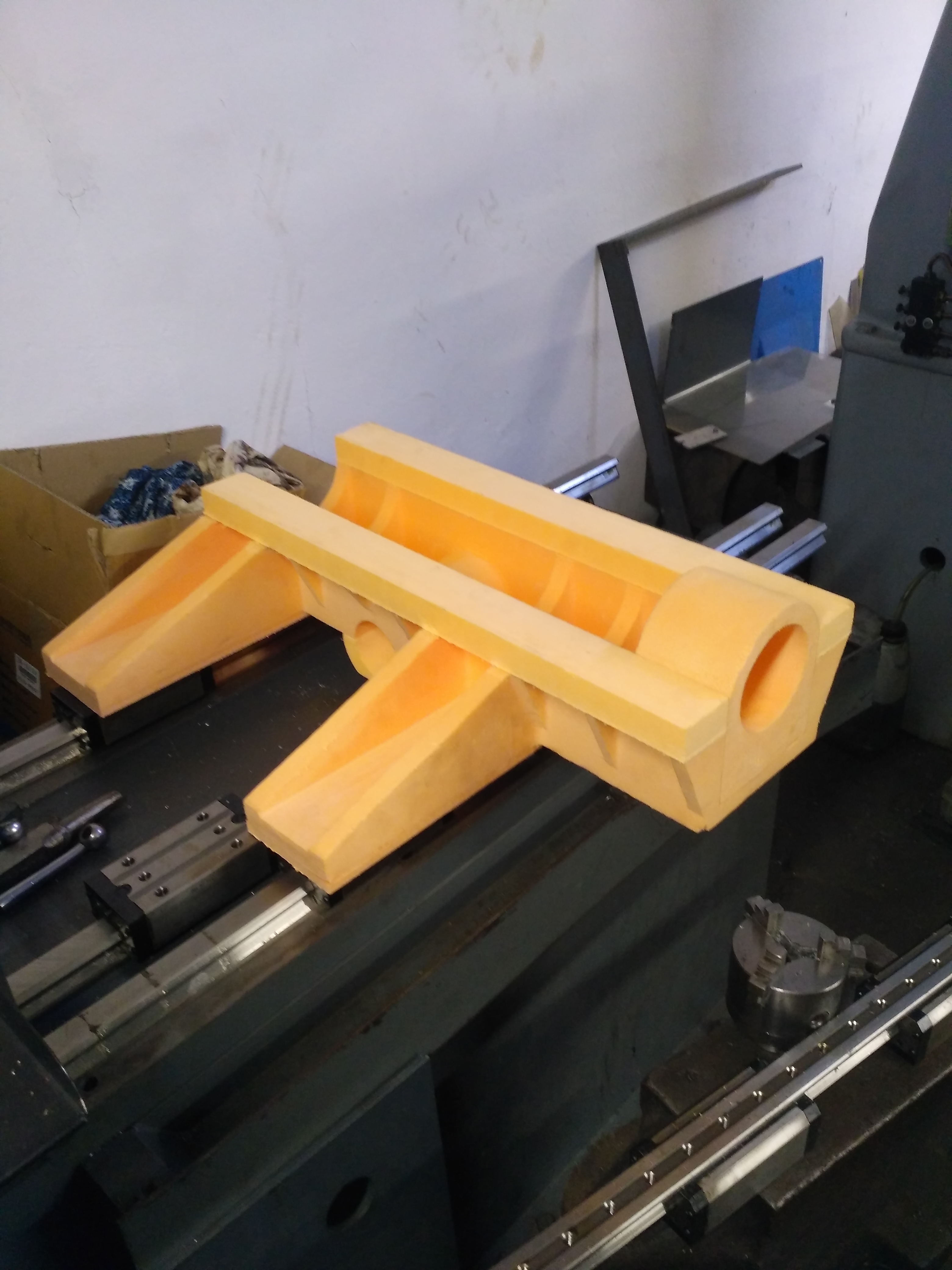

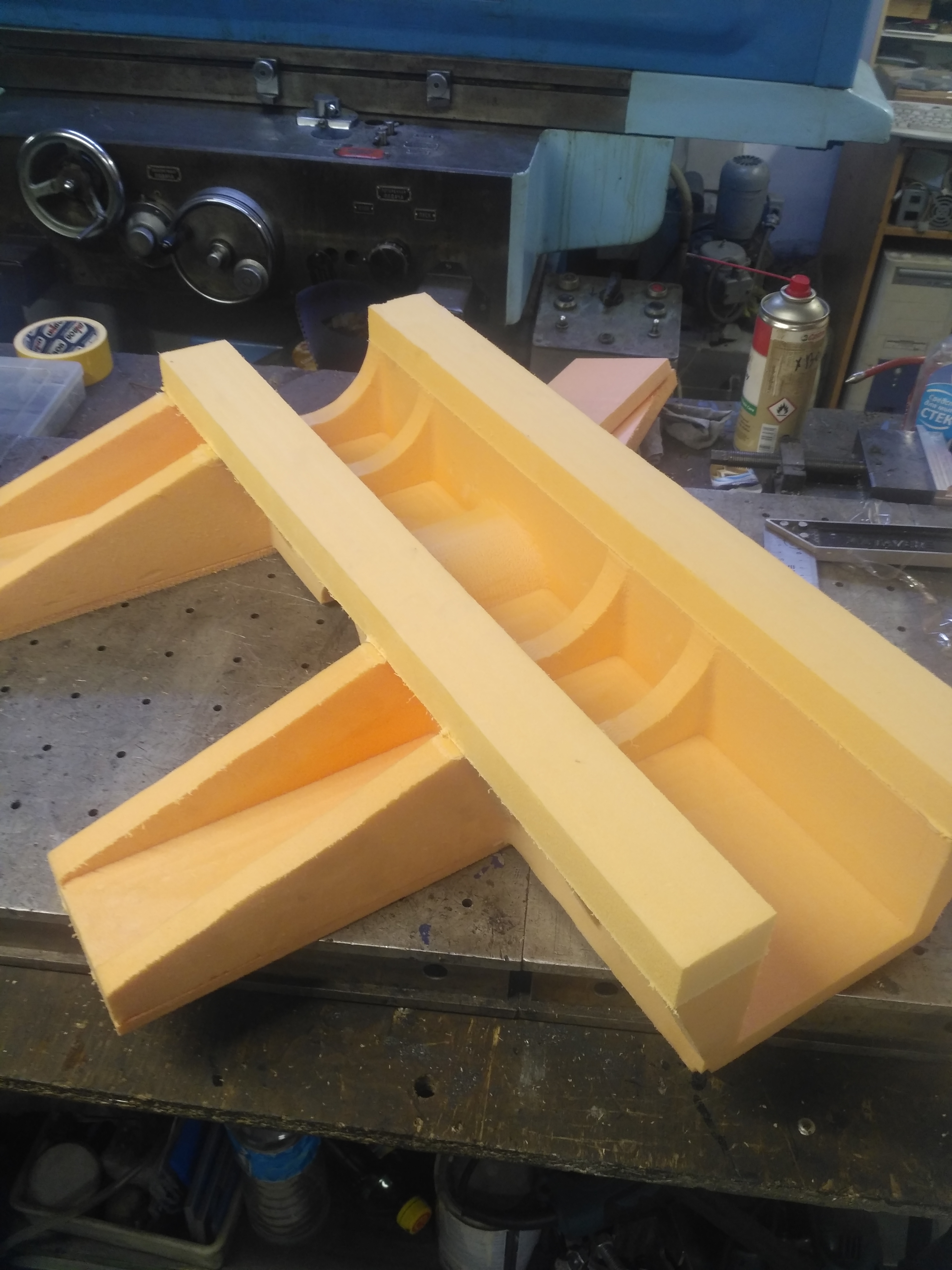

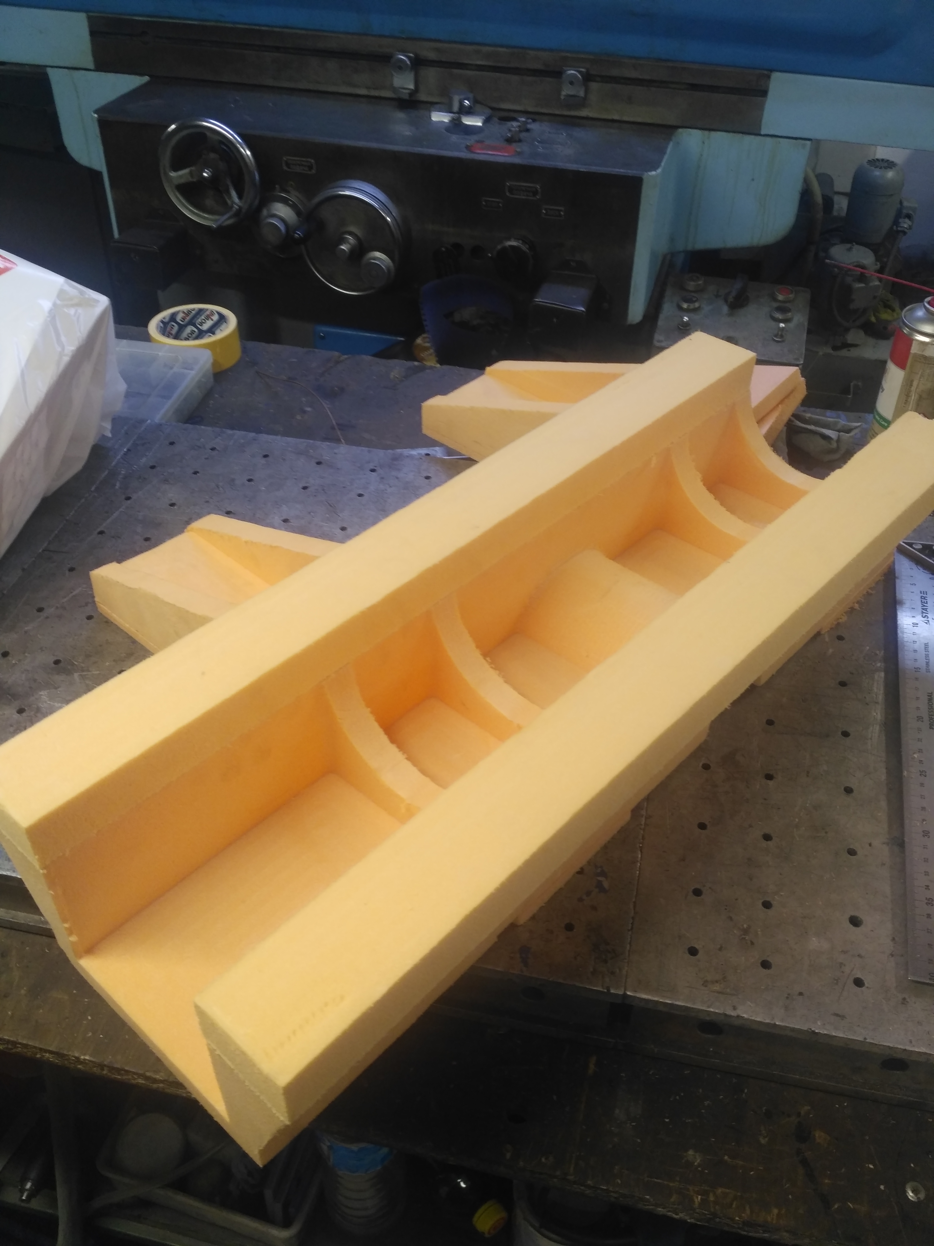

Делаю пенопластовые модели. На неделе отвезу литейщикам

Осталось заклеить швы бумажкой и можно отдавать в литьё.
Небольшая примерка к станку. Вроде все нормально сходится. Длина рельс по Х 640мм, ход будет 300 мм.
Вообще в целях стоит обработка алюминия до 200 мм диаметром. Как то на шпиндель смотрю без особого доверия. Уже есть мысли о замене его на китайский, типа как в этой теме http://www.cnc-club.ru/forum/viewtopic. ... 20#p511153
Но думаю попробовать для начала родной. В начальной конфигурации он меня вполне устраивал, правда максимум точил на нем 100 мм диаметр.
