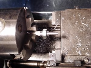

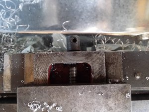

Не в диаметре вопрос. А на сколько зайти резцом в материал...?Hanter писал(а):ну насчет фигни не знаю, но как то всю жись так былоберем резьбу М6 - шаг 1мм.. канавку для выхода инструмента делаем 4.95...
5 соток в запас...
На сколько я понимаю по ответу, то при шаге резьбы 1.0 мм нужно ввойти резцом на 0,5мм на сторону
Значит я делаю что-то не так...
На резьбе 1.5 заглубился на 0.9 мм (1.8 на "диаметр") и у меня получилась "трапеция" и плашка вообще не лезла.
Скорей всего резец плохо установил... Не знаю, где ещё мог накосячить...

Скорее всего неверно привязал инструмент. попробуй просто проточить им цилиндр и сравни - какой размер кажет ЧПУ и сколько реально получилось...

Скромненько, криворуко, но так получилось...
+ резьба дубль 2. Уже получше

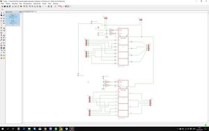

Ребят, выручайте...
У меня что-то не клеится с общением - решением на чипмейкере по поводу помех. (помехи ловлю на эл. гитаре, когда подключены штангенциркуля к УЦИ + на задней бабке автономная УЦИ тоже гуляет при включенных драйверах) Грешу на БП 48в, но заменить нечем для проверки.
Или я чего-то не понимаю что они говорят-советуют, или я не верно объясняю свою проблему, или мы просто друг друга не понимаем. Я уже не знаю...
Даю ссылки на мои посты, что бы не повторятся.
Пост №1 Пост №2 Пост №3
Пост №4 Пост №5 Пост №6
Пост №7 Пост №8 Пост №9
Кто может - объясните, пожалуйста на пальцах, что с этим делать.
Может всю электронику под столом в металлический шкаф спрятать? (не знаю - поможет ли)
Буду вам благодарен за подсказки по сути.

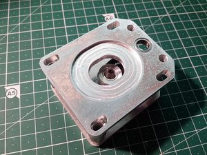

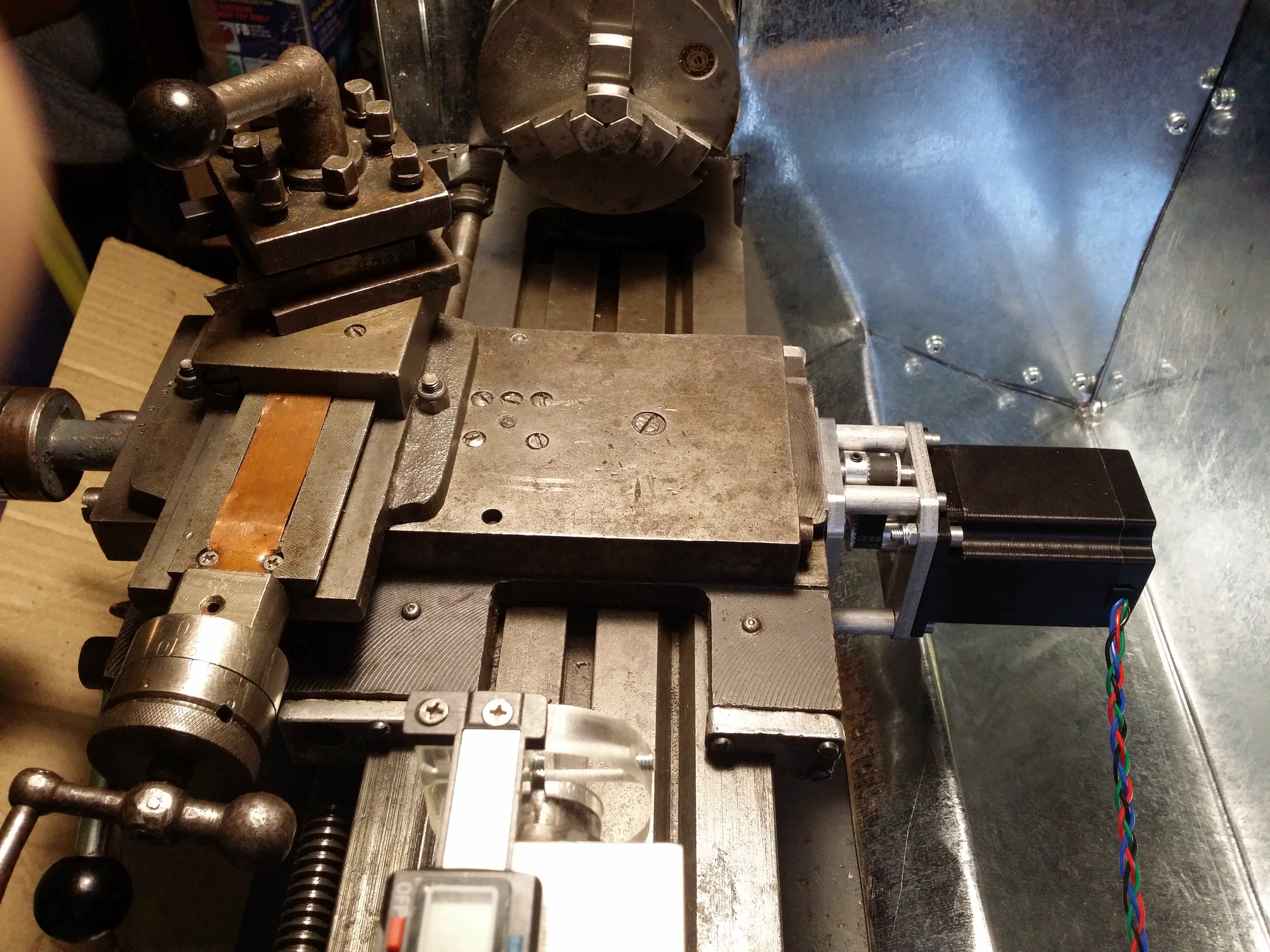

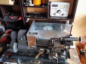

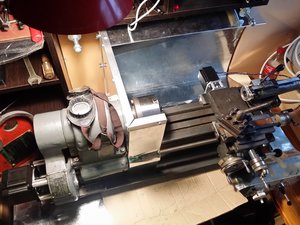

Как-то так выглядит общий вид с ШД... (в инстаграме есть короткое видео, кому интересно)

Испытал сегодня автоматическое нарезание резьбы. (короткое видео в инстаграме, кому интересно)
Решил проблему с помехами на УЦИ. (благо ребята подсказали на форуме, что делать)
Осталось прикрутить на места штангенциркуля и так ещё раз проверить на наличие помех.

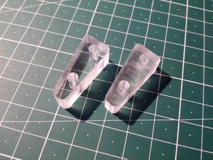

Сегодня установил на станок цифровые штангенциркуля и запустил УЦИ. (короткое видео, как обычно в инстаграме можно поглядеть)
(Всё никак не разберусь, как вставлять боле организовано фото. Может кто подскажет, как организовать горизонтально и вертикально?)

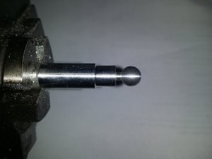

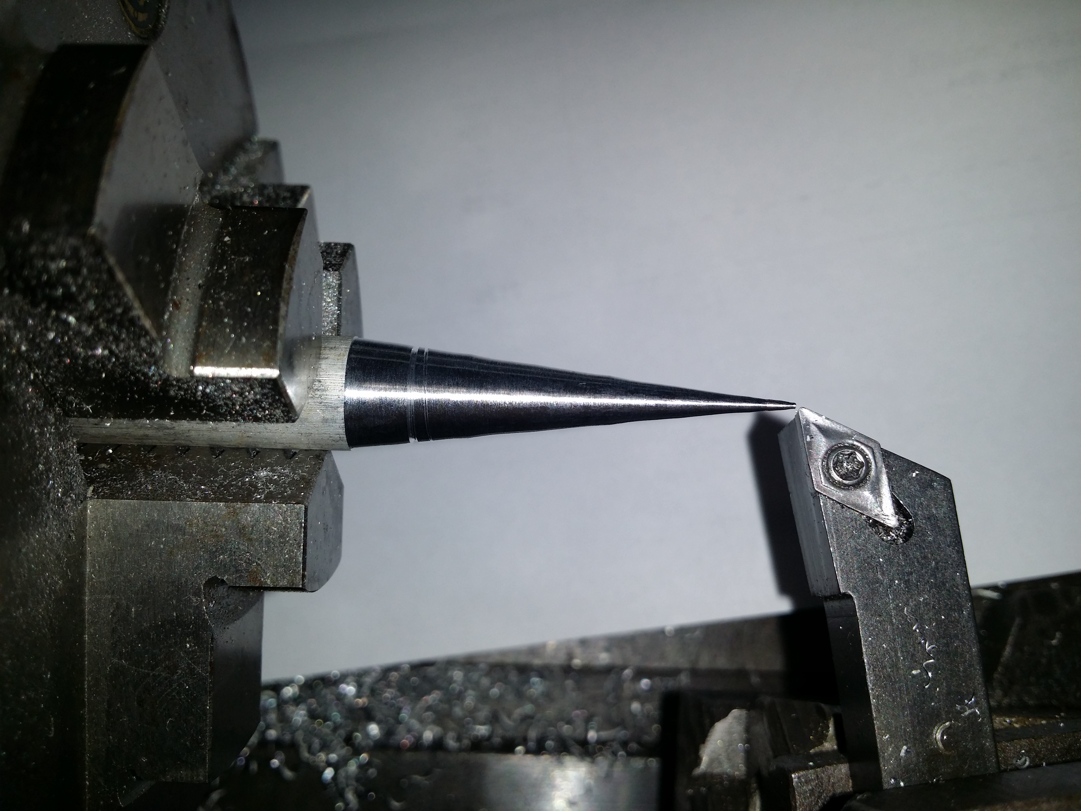

"Конус" 1:4  (рывки суппорта не победил, так что они заметны на изделии)
Черновая сфера (шаг 0,1мм и Ф7,5мм), доработана наждачкой.  (тоже видны рывки)
Короткое видео, как обычно, в инстаграм.

Она будет для токарного в роли переключателя 8-ми сигнальных линий для драйвера между гитарой и ЧПУ.
При помощи 2-х мультиплексоров (2 в 1 - HD74LS157P) и одного тумблера (+ 4 резистора для подтяжки, один джампер питание, второй на тумблер).
Других компонентов не имею в наличии, по этому так упрощено с моим скудным пониманием этих дел.
Может ещё что-то желательно добавить к схеме? (я в этих делах не сильно соображаю)
Буду рад подсказкам с кратким объяснением.
