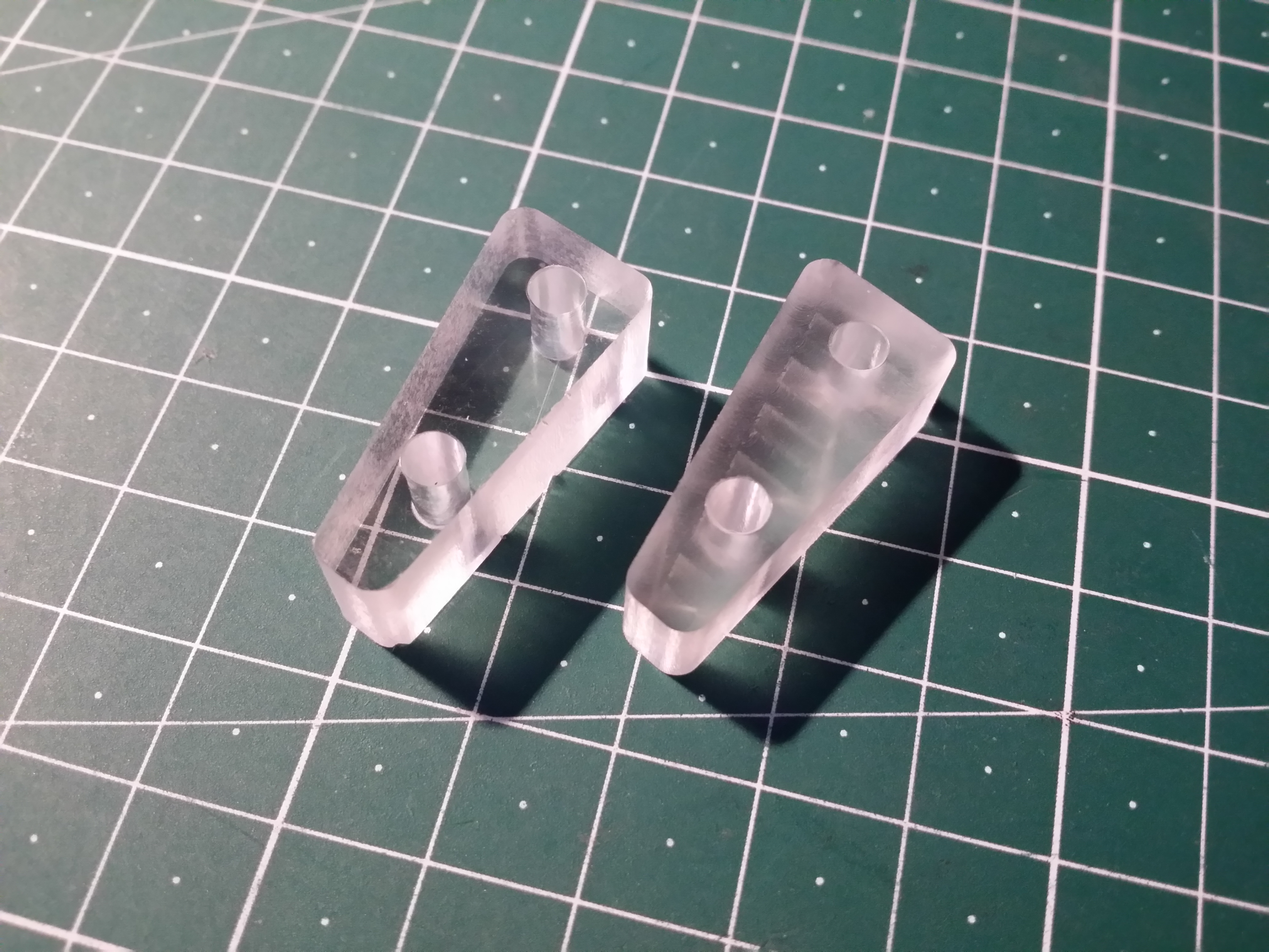

Скромненько, криворуко, но так получилось...
20190417_182957.jpg (3632 просмотра) <a class='original' href='./download/file.php?id=161222&mode=view' target=_blank>Загрузить оригинал (3.38 МБ)</a>
20190417_183150.jpg (3632 просмотра) <a class='original' href='./download/file.php?id=161223&mode=view' target=_blank>Загрузить оригинал (3.37 МБ)</a>
+ резьба дубль 2. Уже получше :)
20190417_201847.jpg (3590 просмотров) <a class='original' href='./download/file.php?id=161262&mode=view' target=_blank>Загрузить оригинал (3.63 МБ)</a>
