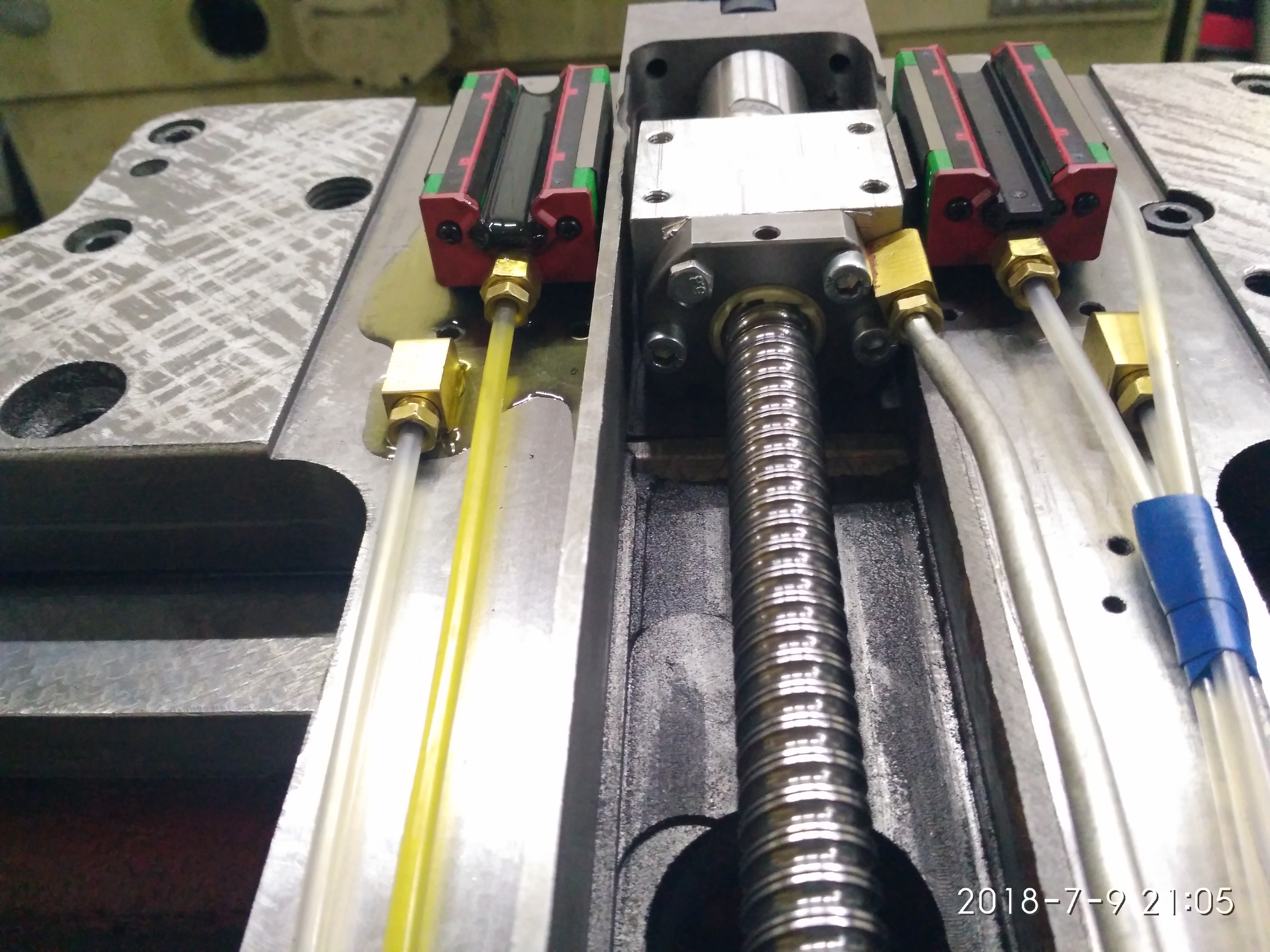

IMG_20180709_210528.jpg (3976 просмотров) <a class='original' href='./download/file.php?id=142599&mode=view' target=_blank>Загрузить оригинал (3.56 МБ)</a>
IMG_20180709_210520.jpg (3976 просмотров) <a class='original' href='./download/file.php?id=142600&mode=view' target=_blank>Загрузить оригинал (3.59 МБ)</a>
IMG_20180709_210509.jpg (3976 просмотров) <a class='original' href='./download/file.php?id=142601&mode=view' target=_blank>Загрузить оригинал (4.03 МБ)</a>
IMG_20180709_210454.jpg (3976 просмотров) <a class='original' href='./download/file.php?id=142602&mode=view' target=_blank>Загрузить оригинал (3.01 МБ)</a>
IMG_20180709_210442.jpg (3976 просмотров) <a class='original' href='./download/file.php?id=142603&mode=view' target=_blank>Загрузить оригинал (3.81 МБ)</a>

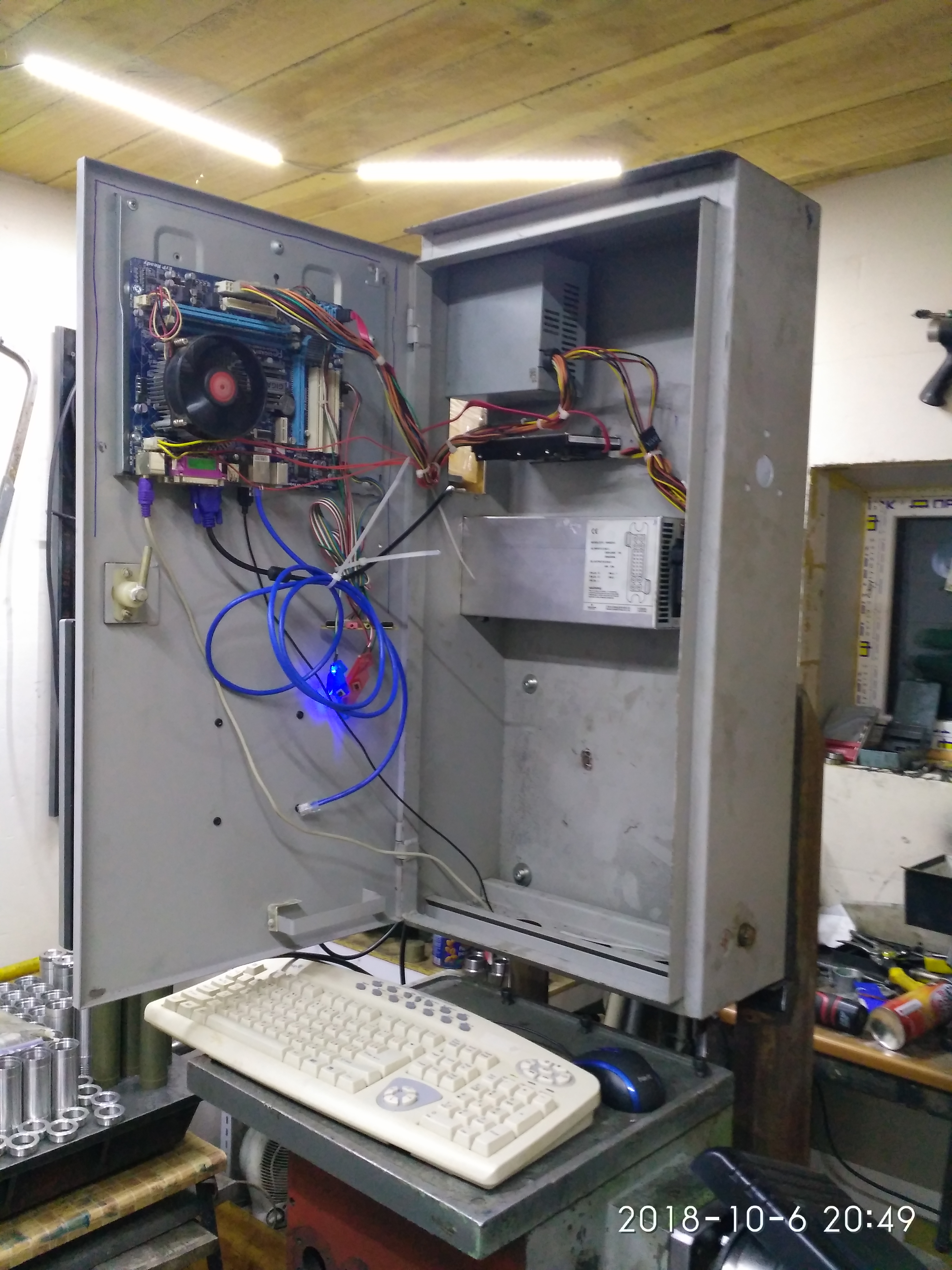

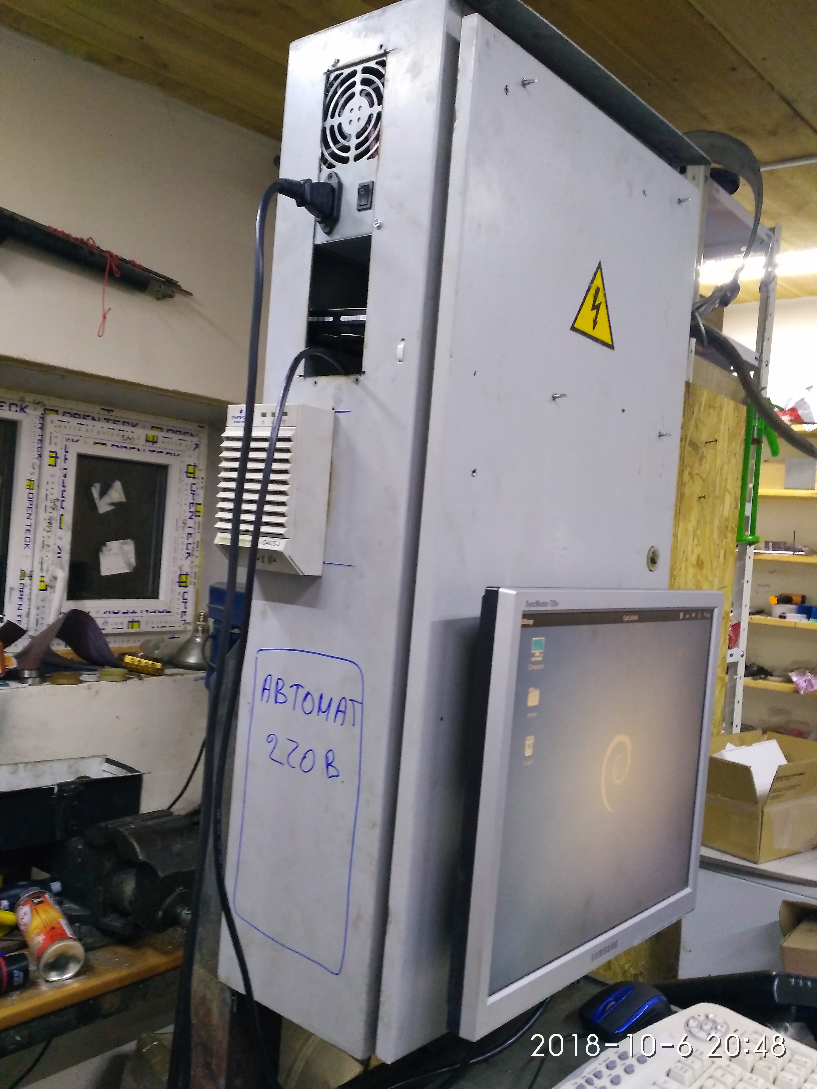

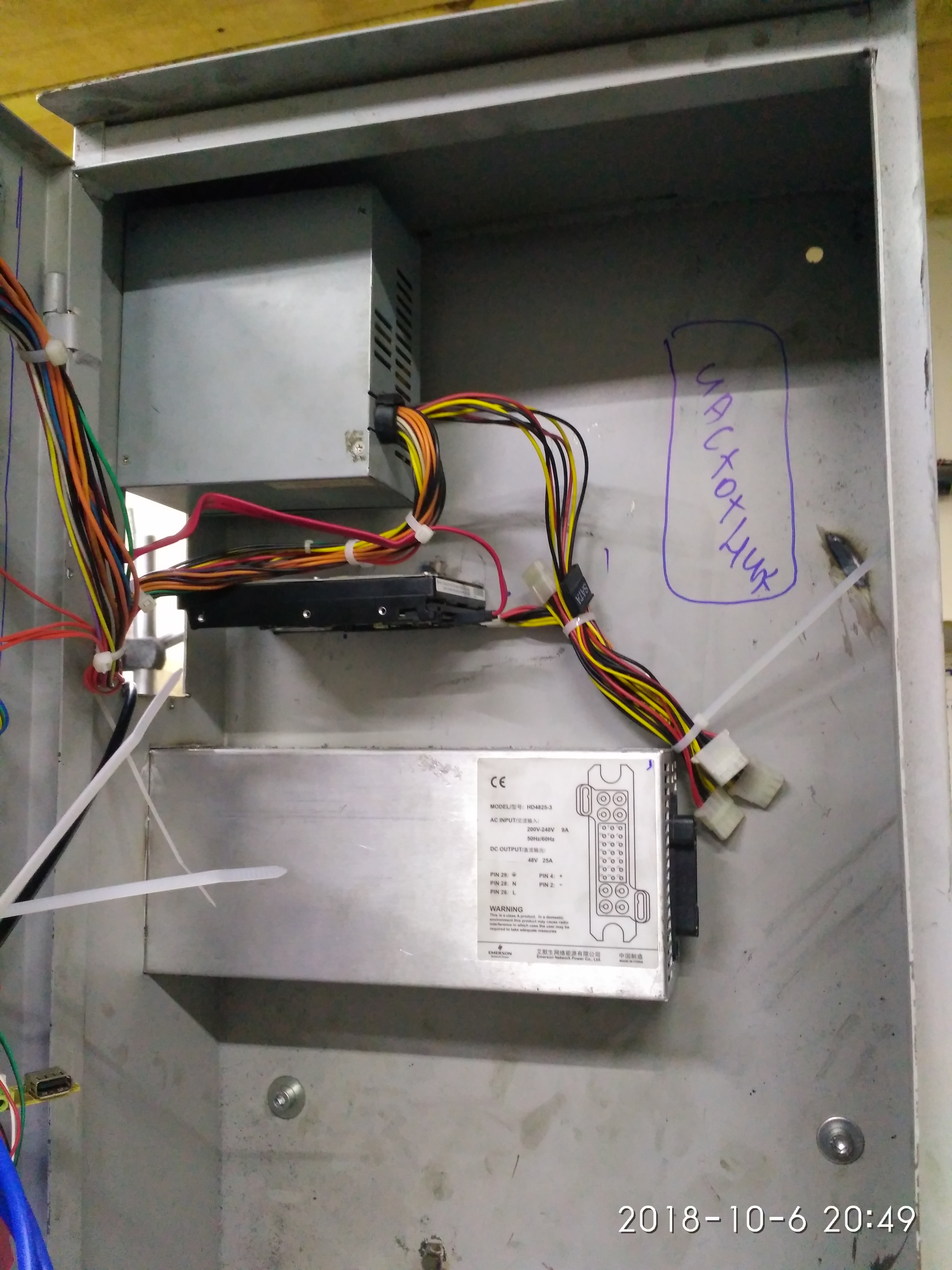

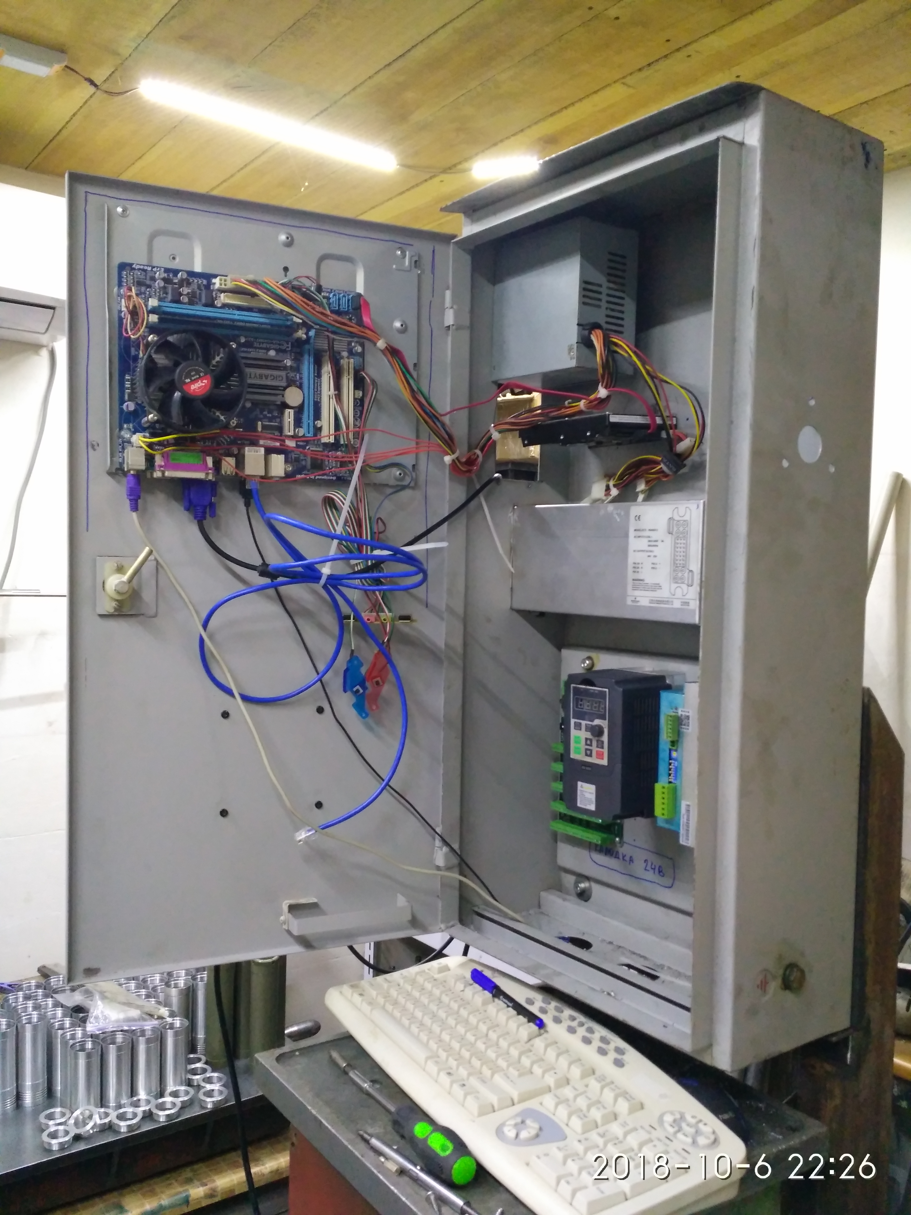

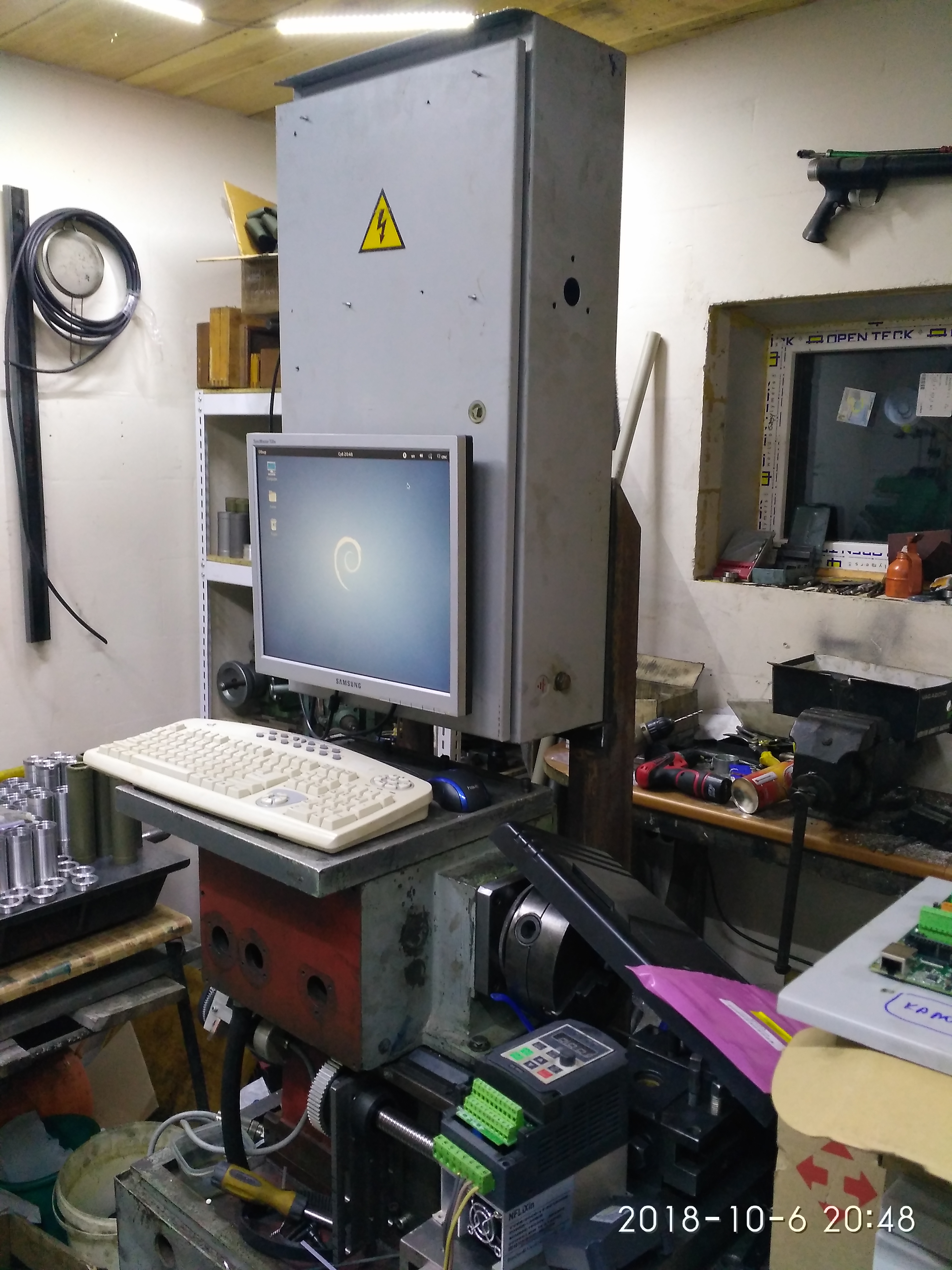

Кидайте тапками если есть за что)))
IMG_20181006_222643.jpg (3628 просмотров) <a class='original' href='./download/file.php?id=147780&mode=view' target=_blank>Загрузить оригинал (3.43 МБ)</a>
IMG_20181006_222633.jpg (3628 просмотров) <a class='original' href='./download/file.php?id=147781&mode=view' target=_blank>Загрузить оригинал (3.78 МБ)</a>
IMG_20181006_204936.jpg (3628 просмотров) <a class='original' href='./download/file.php?id=147782&mode=view' target=_blank>Загрузить оригинал (3.53 МБ)</a>
IMG_20181006_204929.jpg (3628 просмотров) <a class='original' href='./download/file.php?id=147783&mode=view' target=_blank>Загрузить оригинал (4 МБ)</a>
IMG_20181006_204911.jpg (3628 просмотров) <a class='original' href='./download/file.php?id=147784&mode=view' target=_blank>Загрузить оригинал (3.04 МБ)</a>
IMG_20181006_204847.jpg (3628 просмотров) <a class='original' href='./download/file.php?id=147785&mode=view' target=_blank>Загрузить оригинал (2.65 МБ)</a>
IMG_20181006_204835.jpg (3628 просмотров) <a class='original' href='./download/file.php?id=147786&mode=view' target=_blank>Загрузить оригинал (2.82 МБ)</a>

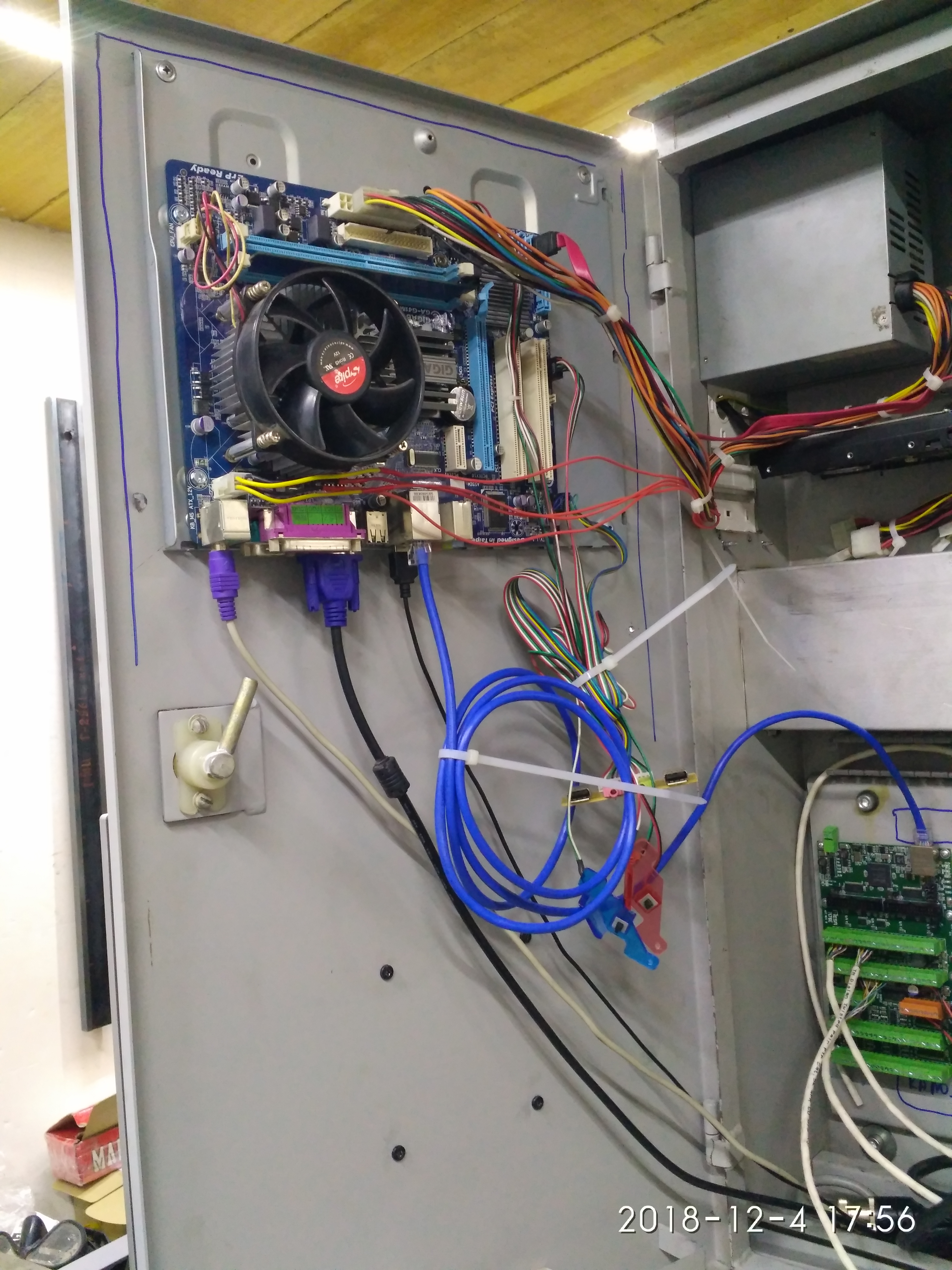

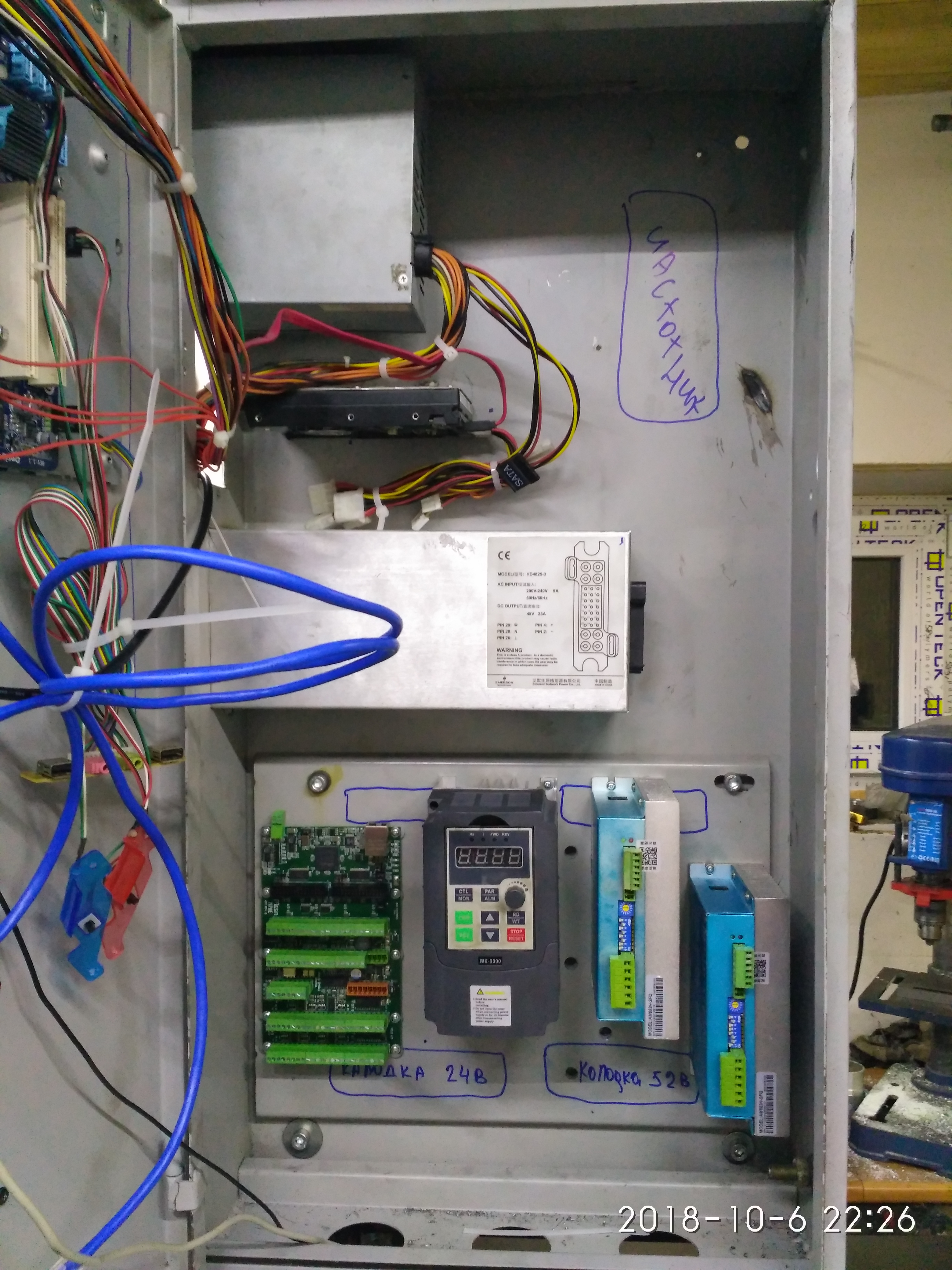

ScrewDriver
Сообщения: 1942
Репутация: 498
Настоящее имя: Василий
Re: Токарный ОТ-5 (16Б05) в ЧПУ.
Сообщение ScrewDriver »

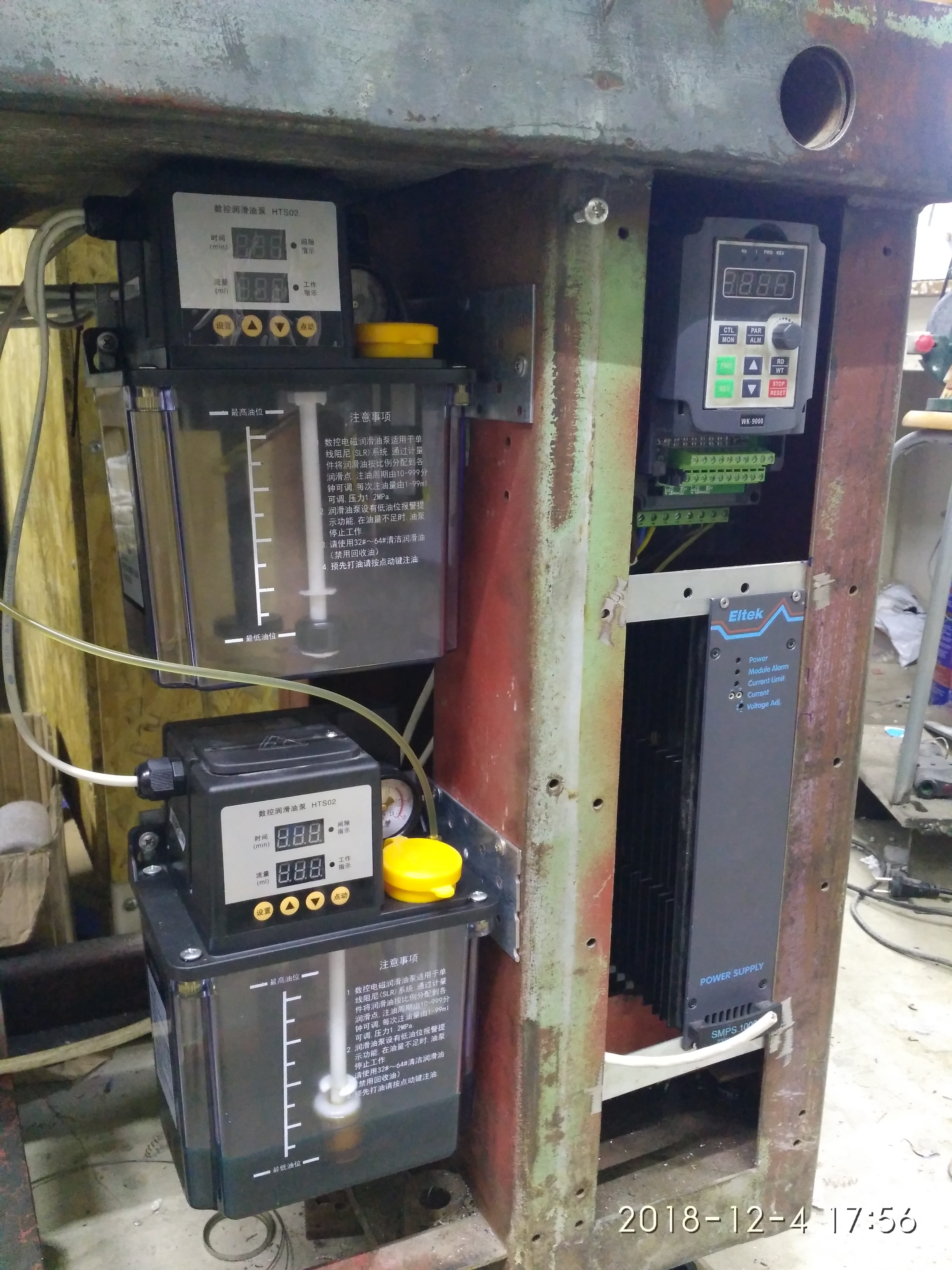

Вентиляция не предусмотрена?
Мой Ютуб канал.

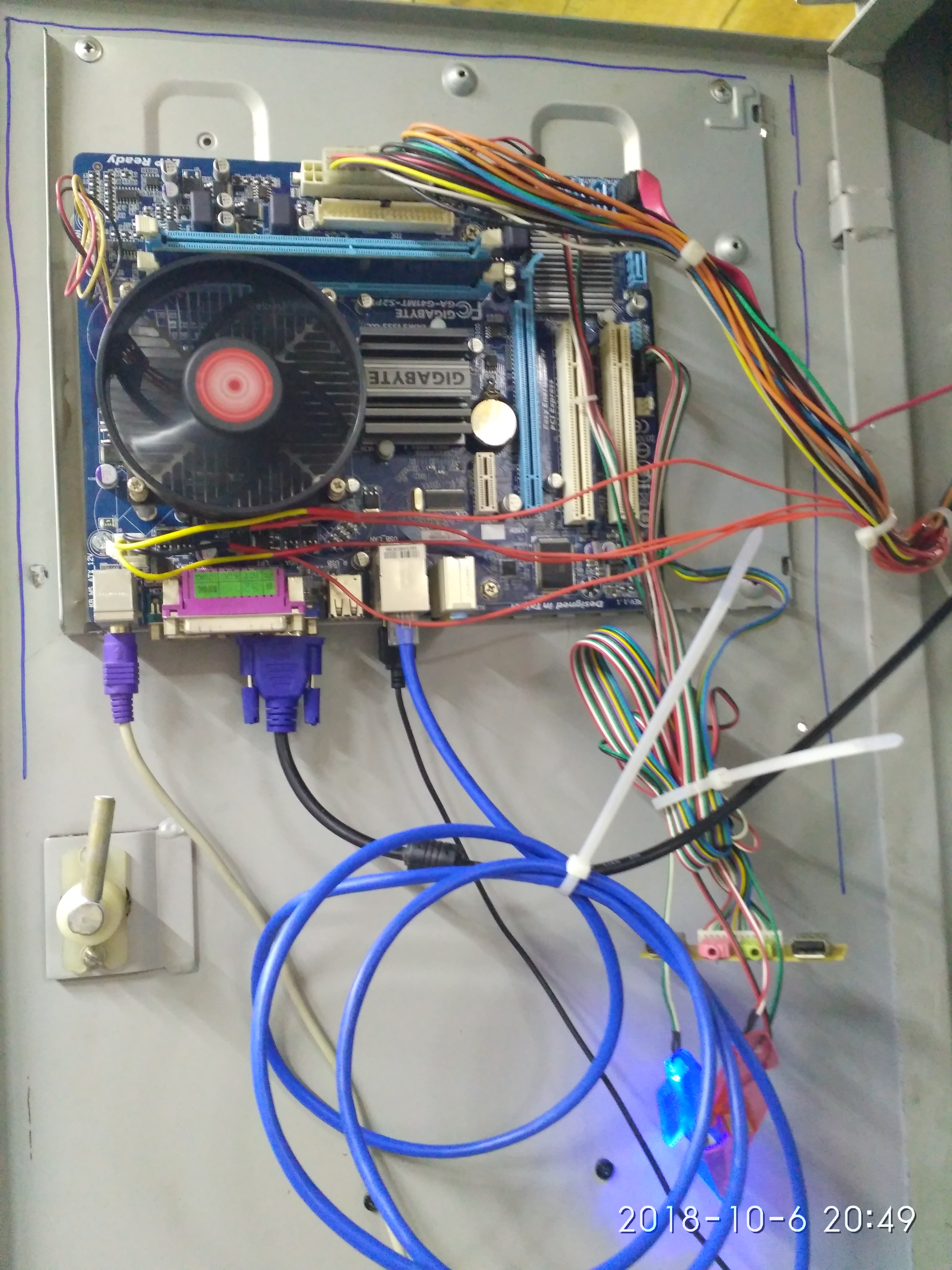

ridirt
Сообщения: 721
Репутация: 277
Откуда: Спб
Сообщение ridirt »
компьютерное железо не лучшая идея в шкафу распологать. У меня комп как запчасть уже раз 6 менял комп, плюс всегда лежит всегда один про запас на случай поломки.
Частотник рядом с контроллером и драйверами нельзя так ставить очень много помех от него. Советуют ставить в отдельный ящик.
Parhom
Сообщения: 205
Зарегистрирован: 26 апр 2018, 23:07
Репутация: 46
Настоящее имя: Пархоменко Артем Юрьевич
Сообщение Parhom »
С частотник понял.
А компы старые берете?

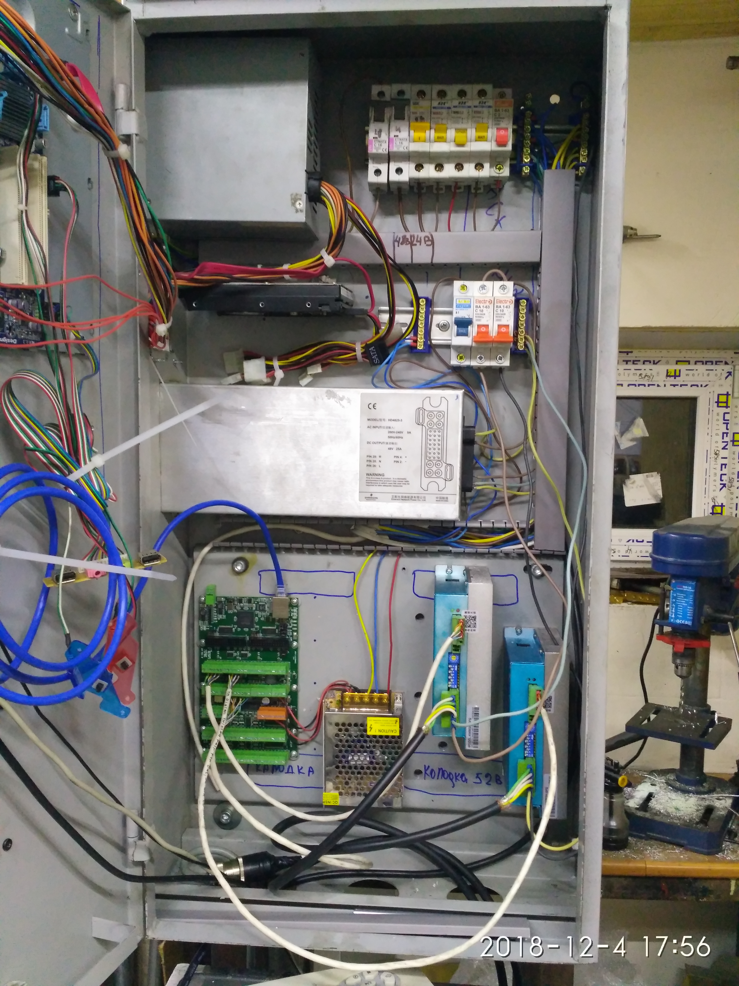

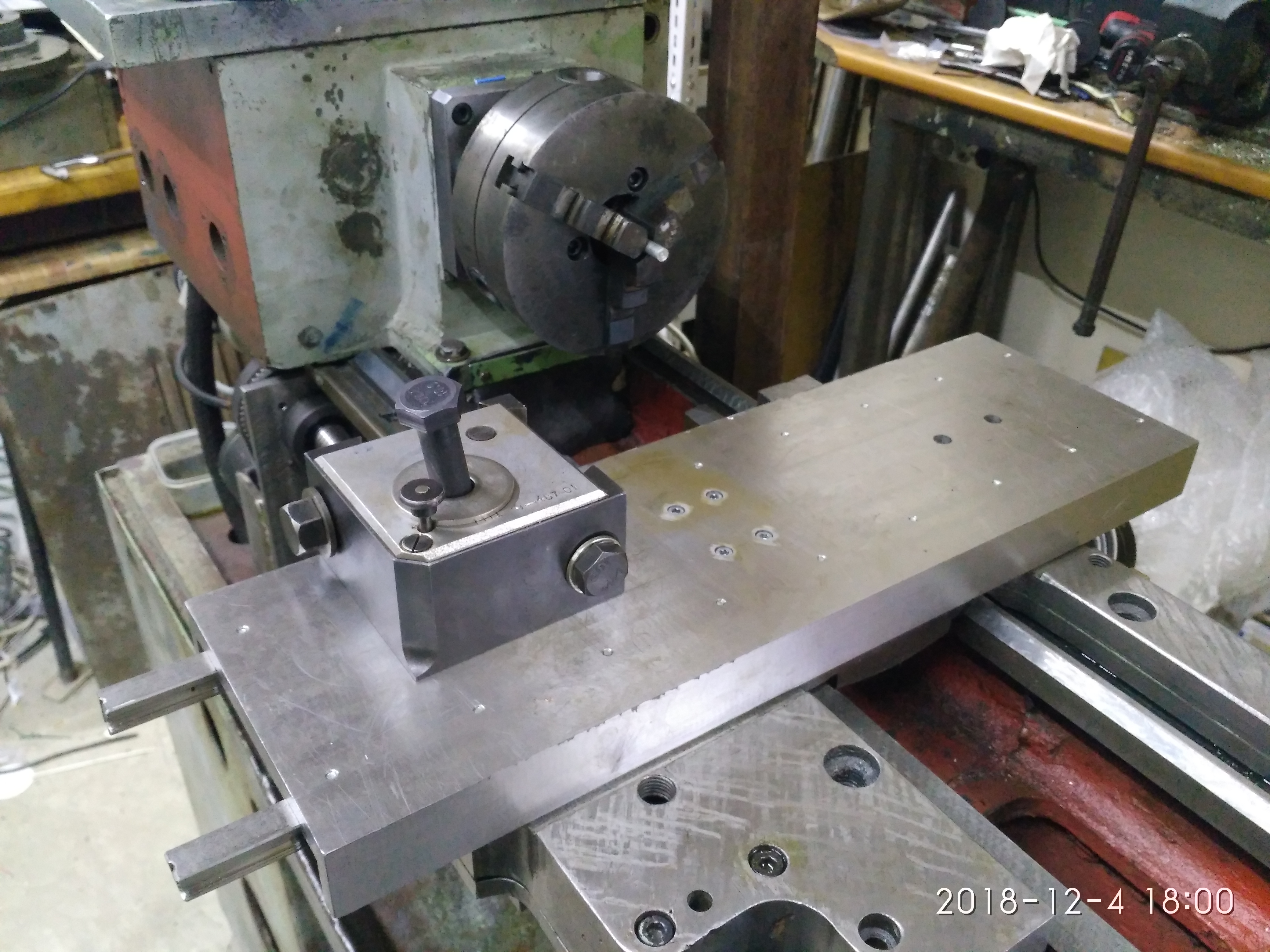

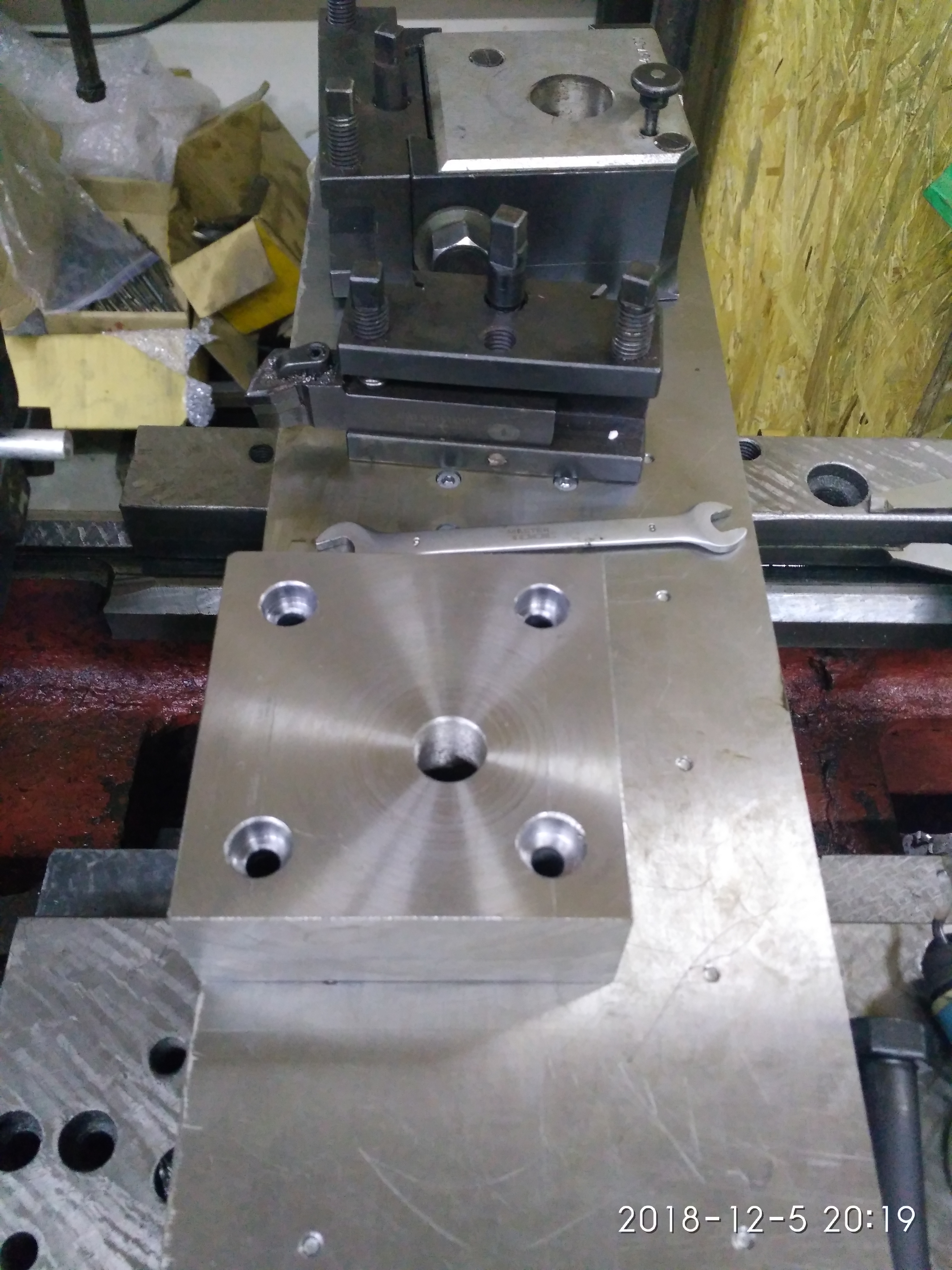

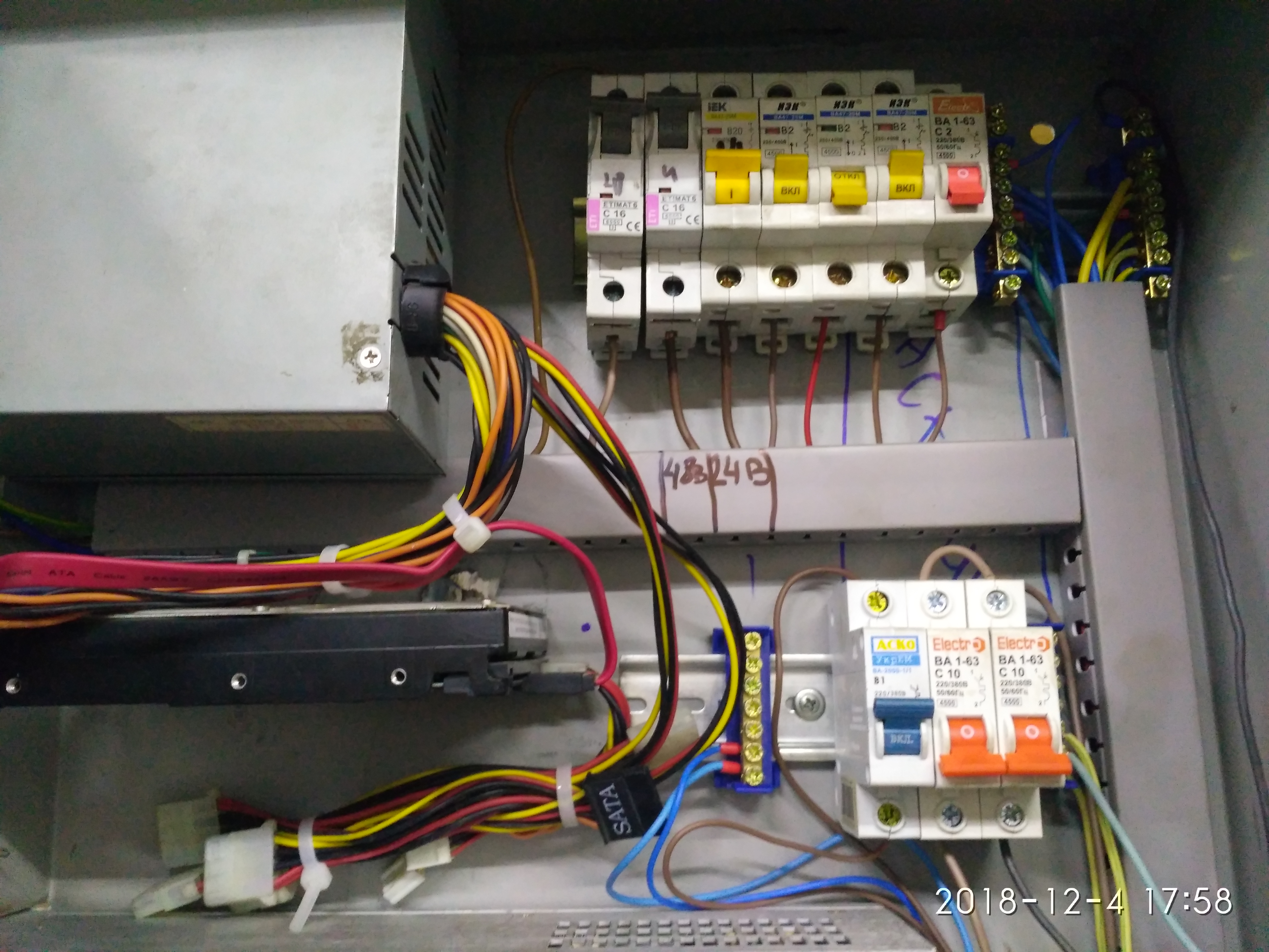

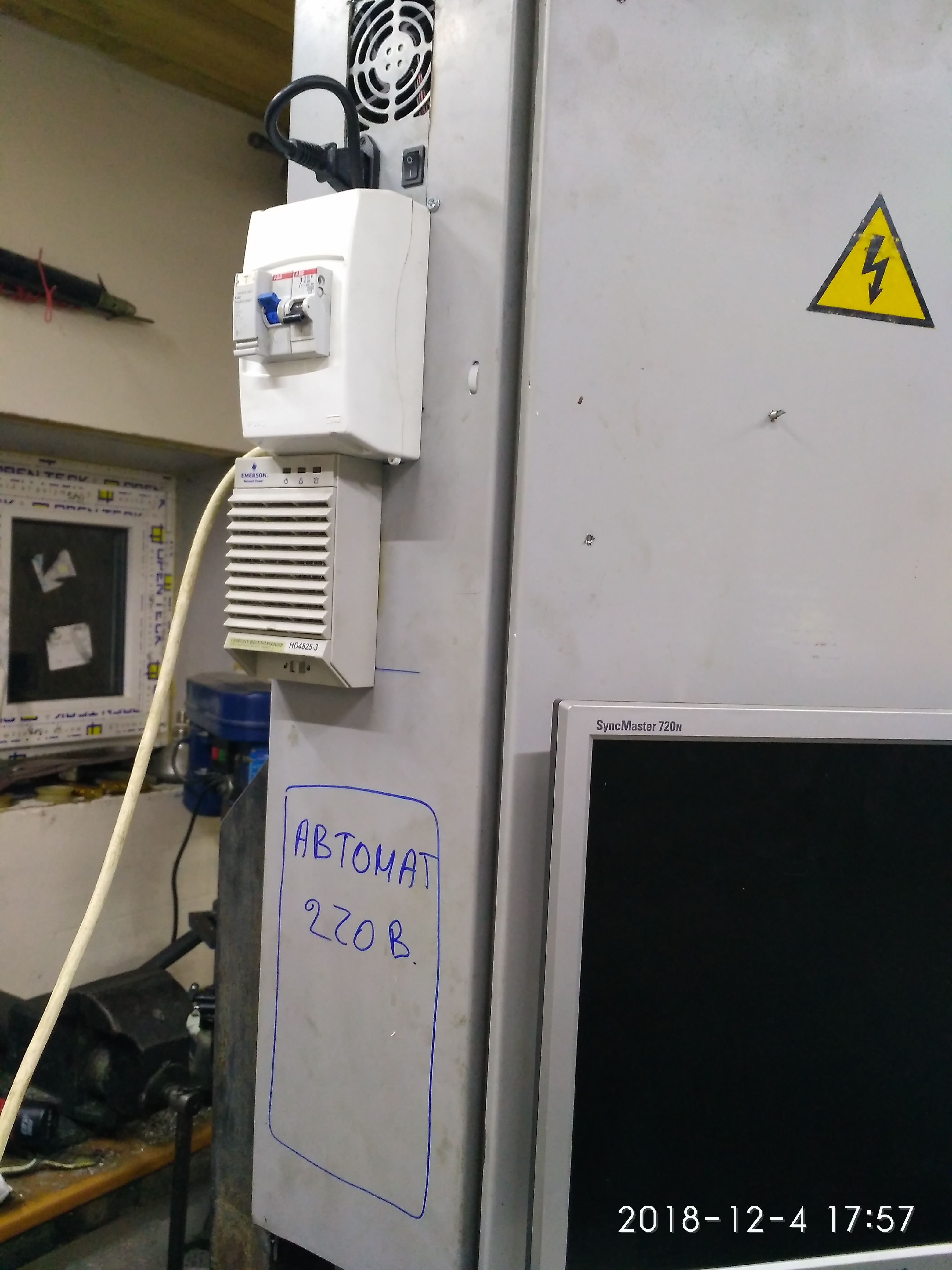

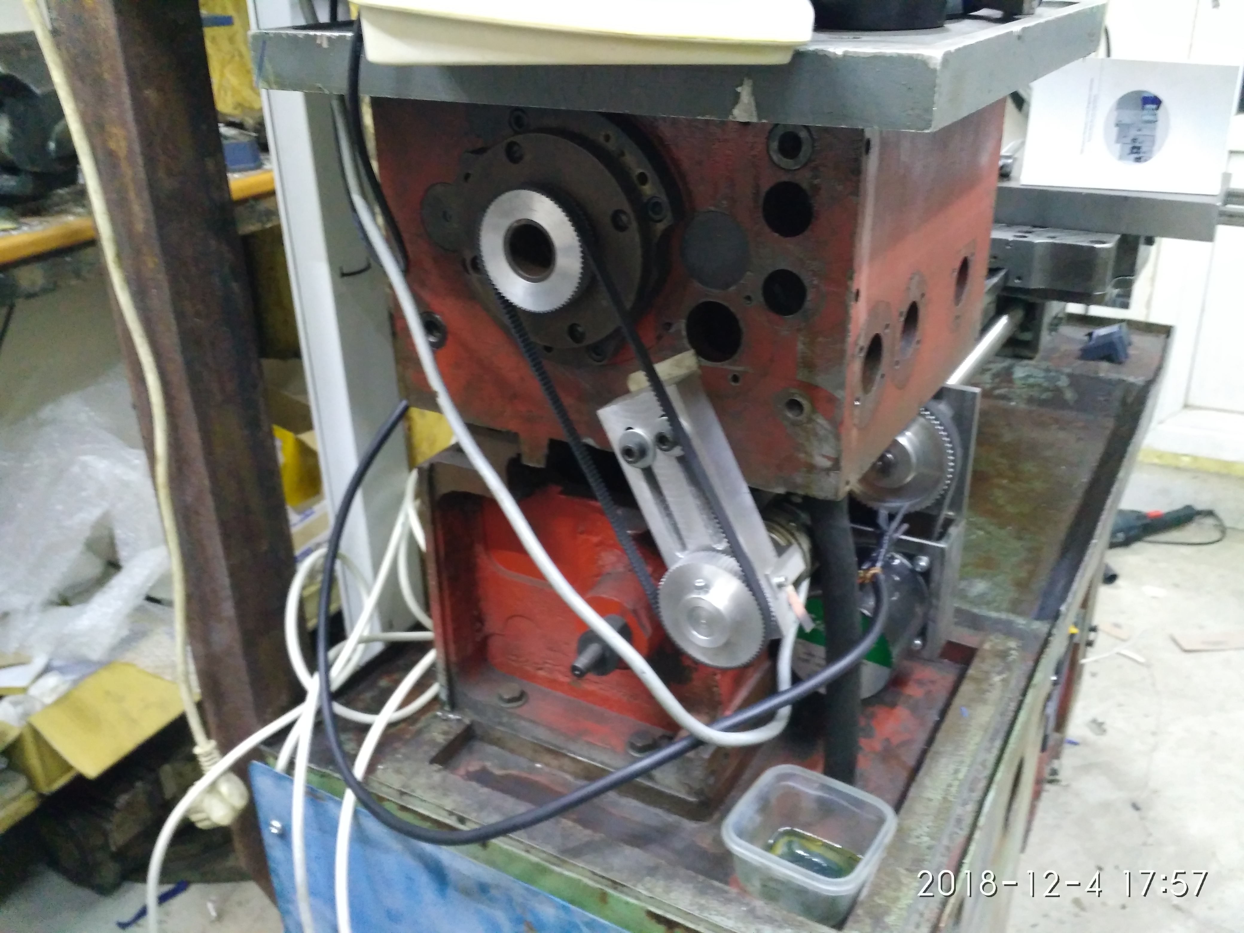

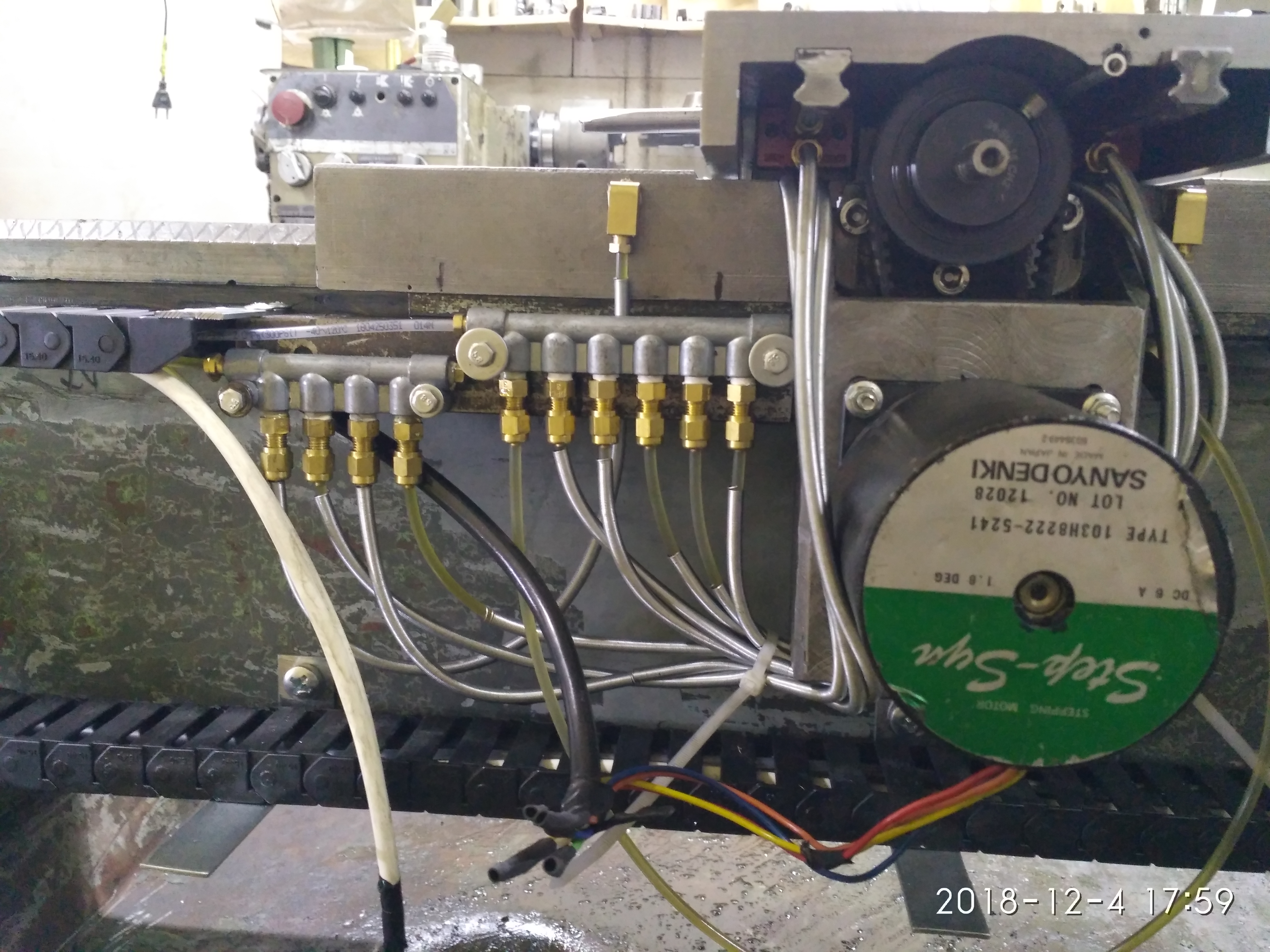

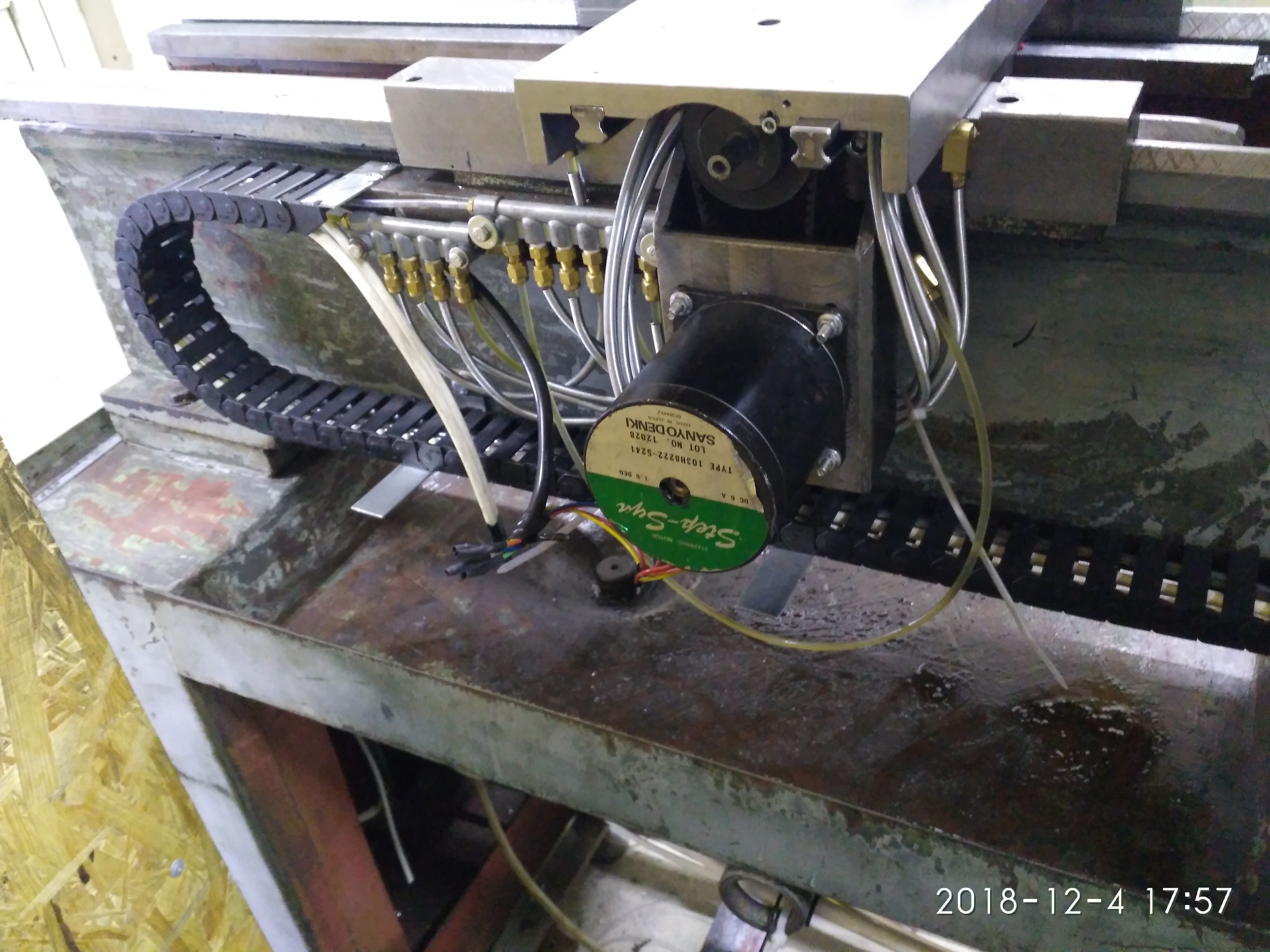

Немного перерыва. Приобрел на ЧПУ шку фрезер 67м20в одессит в идеале по геометрии с заводской шлифовкой ещё. Буду переделывать в ЧПУ, но это другая тема уже.
А пока нужно добить токарный.

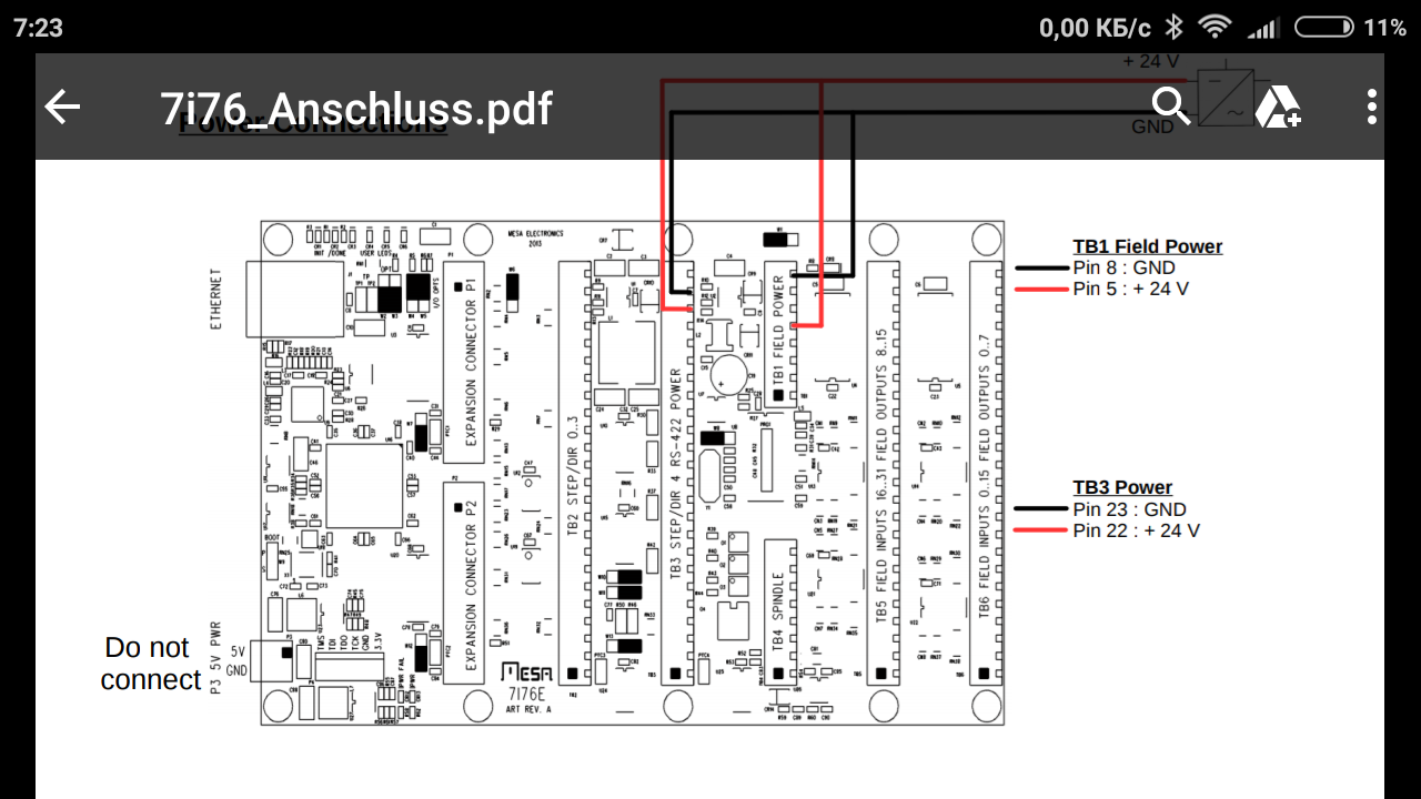

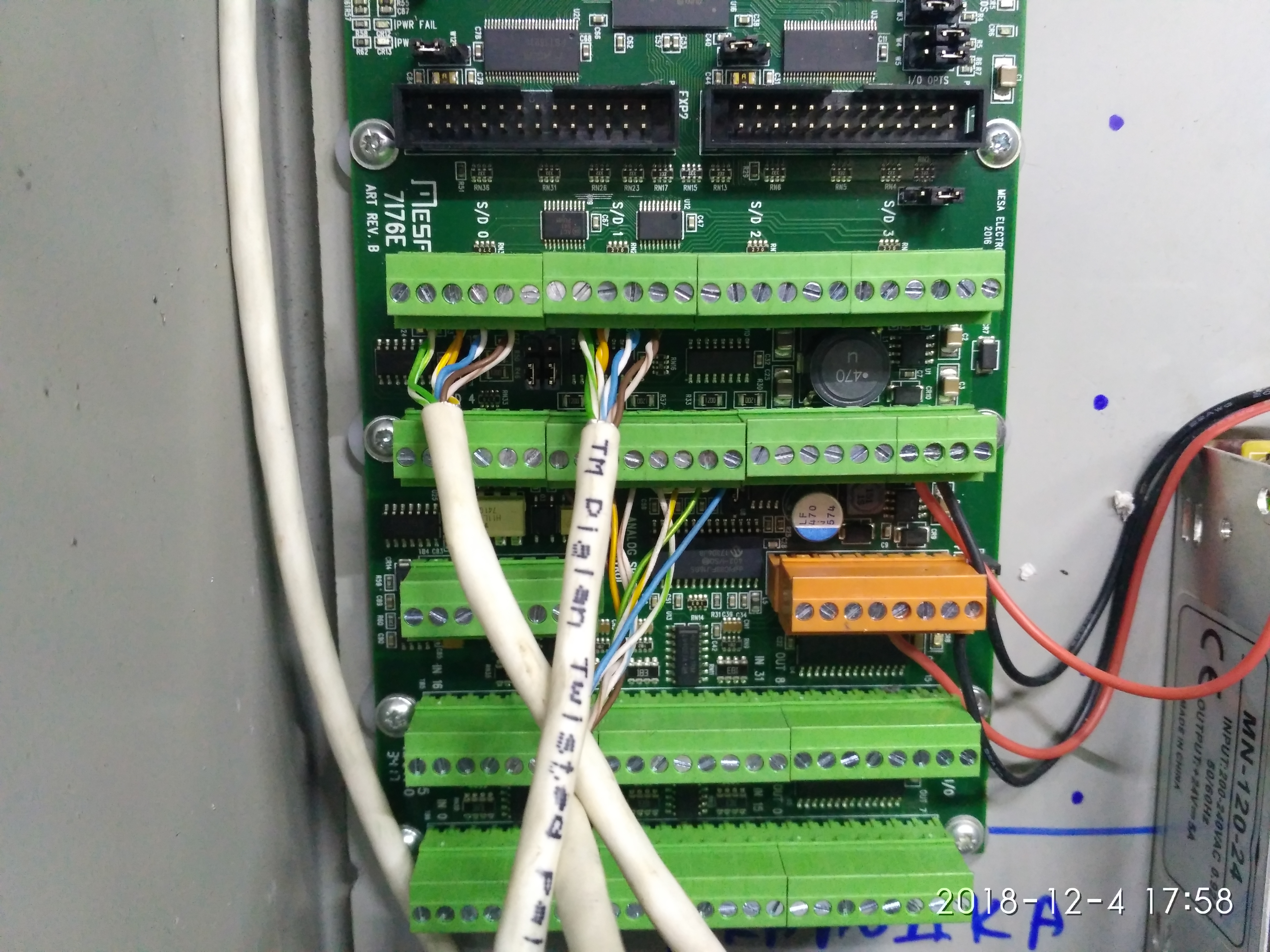

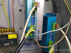

И так в чем загвоздка.

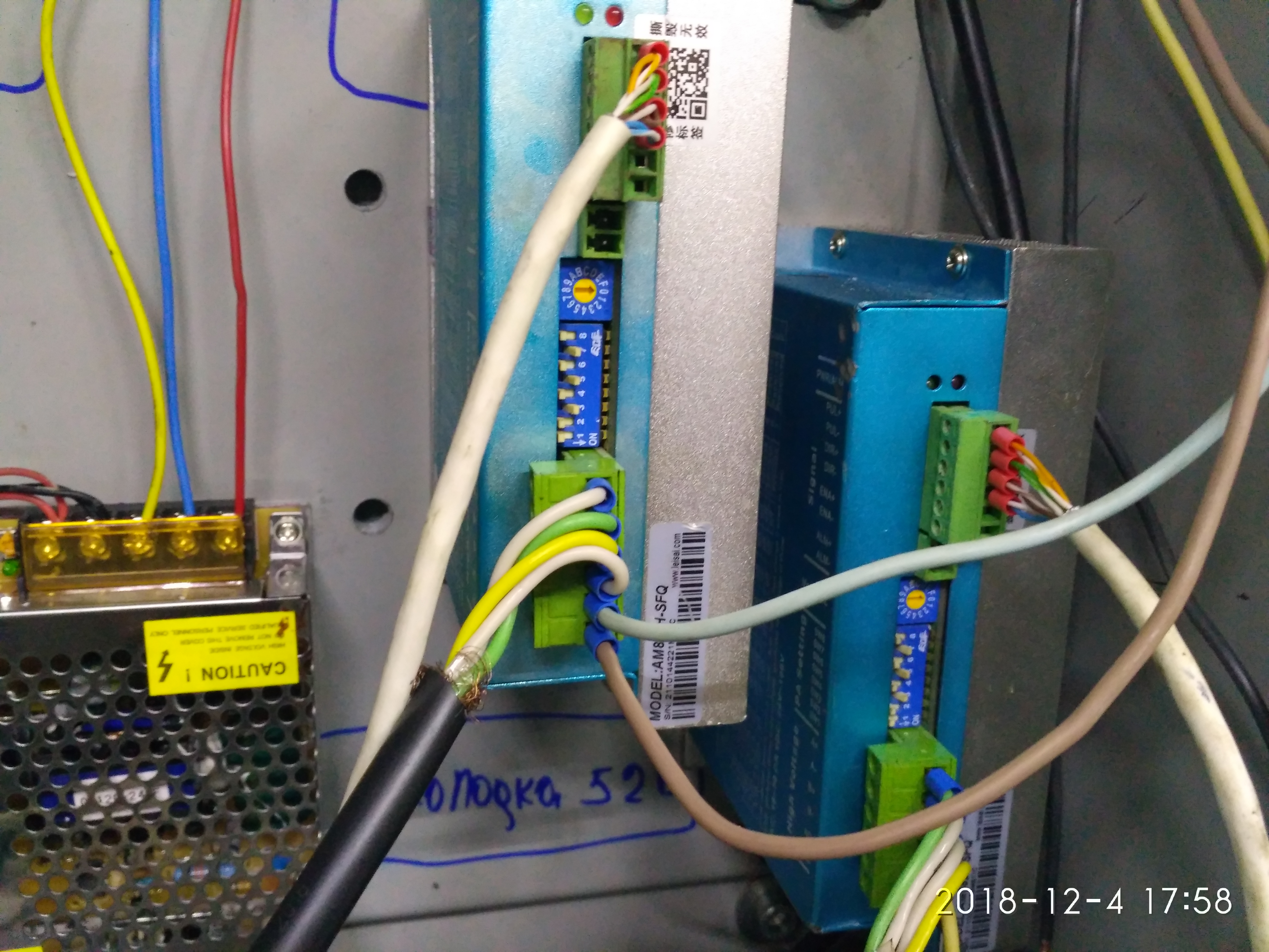

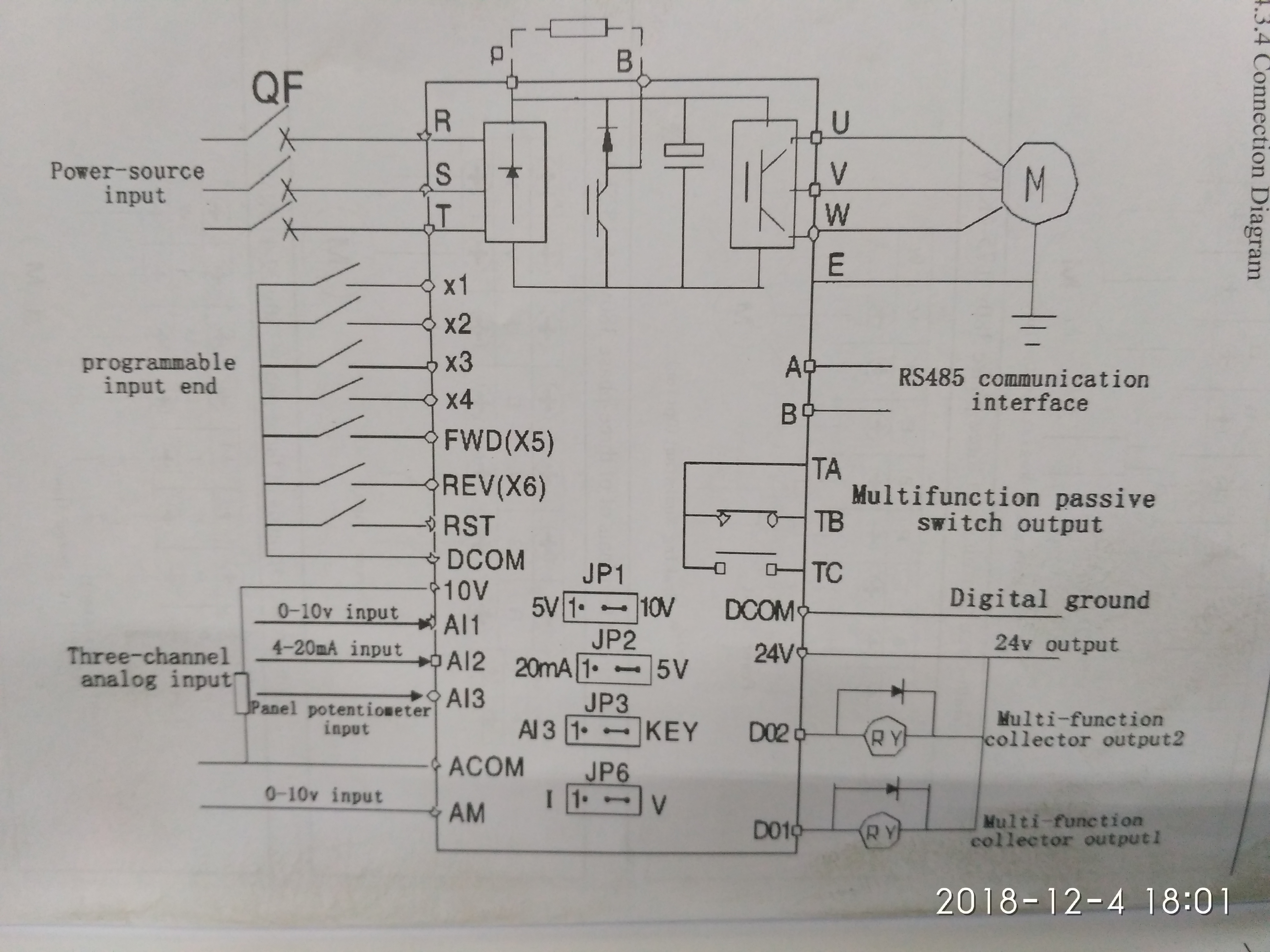

1. Нужна помощь в подключении частотник к месе.
2. Сама настройка Линукс а точнее программы pncconf wizard.
Разводку сделал.
А еще: при включении частотник а вернее двигателя через частотник. Очень сильно даёт помехи на комп. Аж монитор моргать начинает. Я так понял фильтр ставить нужно? На частотник или комп?
IMG_20181204_175640.jpg (3335 просмотров) <a class='original' href='./download/file.php?id=152000&mode=view' target=_blank>Загрузить оригинал (4.11 МБ)</a>
IMG_20181204_175645.jpg (3335 просмотров) <a class='original' href='./download/file.php?id=152001&mode=view' target=_blank>Загрузить оригинал (3.69 МБ)</a>
IMG_20181204_175654.jpg (3335 просмотров) <a class='original' href='./download/file.php?id=152002&mode=view' target=_blank>Загрузить оригинал (3.98 МБ)</a>
IMG_20181204_175713.jpg (3335 просмотров) <a class='original' href='./download/file.php?id=152003&mode=view' target=_blank>Загрузить оригинал (2.25 МБ)</a>
IMG_20181204_175726.jpg (3335 просмотров) <a class='original' href='./download/file.php?id=152004&mode=view' target=_blank>Загрузить оригинал (3.65 МБ)</a>
IMG_20181204_175821.jpg (3326 просмотров) <a class='original' href='./download/file.php?id=152005&mode=view' target=_blank>Загрузить оригинал (3.72 МБ)</a>
IMG_20181204_175815.jpg (3326 просмотров) <a class='original' href='./download/file.php?id=152006&mode=view' target=_blank>Загрузить оригинал (3.92 МБ)</a>
IMG_20181204_175806.jpg (3326 просмотров) <a class='original' href='./download/file.php?id=152007&mode=view' target=_blank>Загрузить оригинал (4.01 МБ)</a>
IMG_20181204_175744.jpg (3326 просмотров) <a class='original' href='./download/file.php?id=152008&mode=view' target=_blank>Загрузить оригинал (3.52 МБ)</a>
IMG_20181204_175957.jpg (3326 просмотров) <a class='original' href='./download/file.php?id=152009&mode=view' target=_blank>Загрузить оригинал (3.38 МБ)</a>
IMG_20181204_175946.jpg (3326 просмотров) <a class='original' href='./download/file.php?id=152010&mode=view' target=_blank>Загрузить оригинал (3.85 МБ)</a>
IMG_20181204_175938.jpg (3326 просмотров) <a class='original' href='./download/file.php?id=152011&mode=view' target=_blank>Загрузить оригинал (2.1 МБ)</a>
IMG_20181204_175925.jpg (3326 просмотров) <a class='original' href='./download/file.php?id=152012&mode=view' target=_blank>Загрузить оригинал (3.83 МБ)</a>
IMG_20181204_180126.jpg (3326 просмотров) <a class='original' href='./download/file.php?id=152015&mode=view' target=_blank>Загрузить оригинал (2.61 МБ)</a>
IMG_20181204_180038.jpg (3326 просмотров) <a class='original' href='./download/file.php?id=152016&mode=view' target=_blank>Загрузить оригинал (3.77 МБ)</a>
IMG_20181204_180015.jpg (3326 просмотров) <a class='original' href='./download/file.php?id=152017&mode=view' target=_blank>Загрузить оригинал (3.73 МБ)</a>
IMG_20181205_201901.jpg (3326 просмотров) <a class='original' href='./download/file.php?id=152018&mode=view' target=_blank>Загрузить оригинал (3.73 МБ)</a>
IMG_20181205_201925.jpg (3326 просмотров) <a class='original' href='./download/file.php?id=152019&mode=view' target=_blank>Загрузить оригинал (3.49 МБ)</a>
Leo_1943
Сообщения: 875
Репутация: 250
Настоящее имя: Леонид
Откуда: Харьков
Сообщение Leo_1943 »
Не видно питание +5В на 7i76e
Parhom
Сообщения: 205
Репутация: 46
Сообщение Parhom »
По ривецтвую Леонид.
Я подключил только на 24В. И джамперы выставил.
Screenshot_2018-12-06-07-23-26-618_com.google.android.apps.docs.png (3298 просмотров) <a class='original' href='./download/file.php?id=152034&mode=view' target=_blank>Загрузить оригинал (225.19 КБ)</a>
Leo_1943
Сообщения: 875
Репутация: 250
Откуда: Харьков
В принципе, согласен. По частотнику на шпиндель, можно снизить до минимума частоту модуляции, помехи должны уменьшиться.

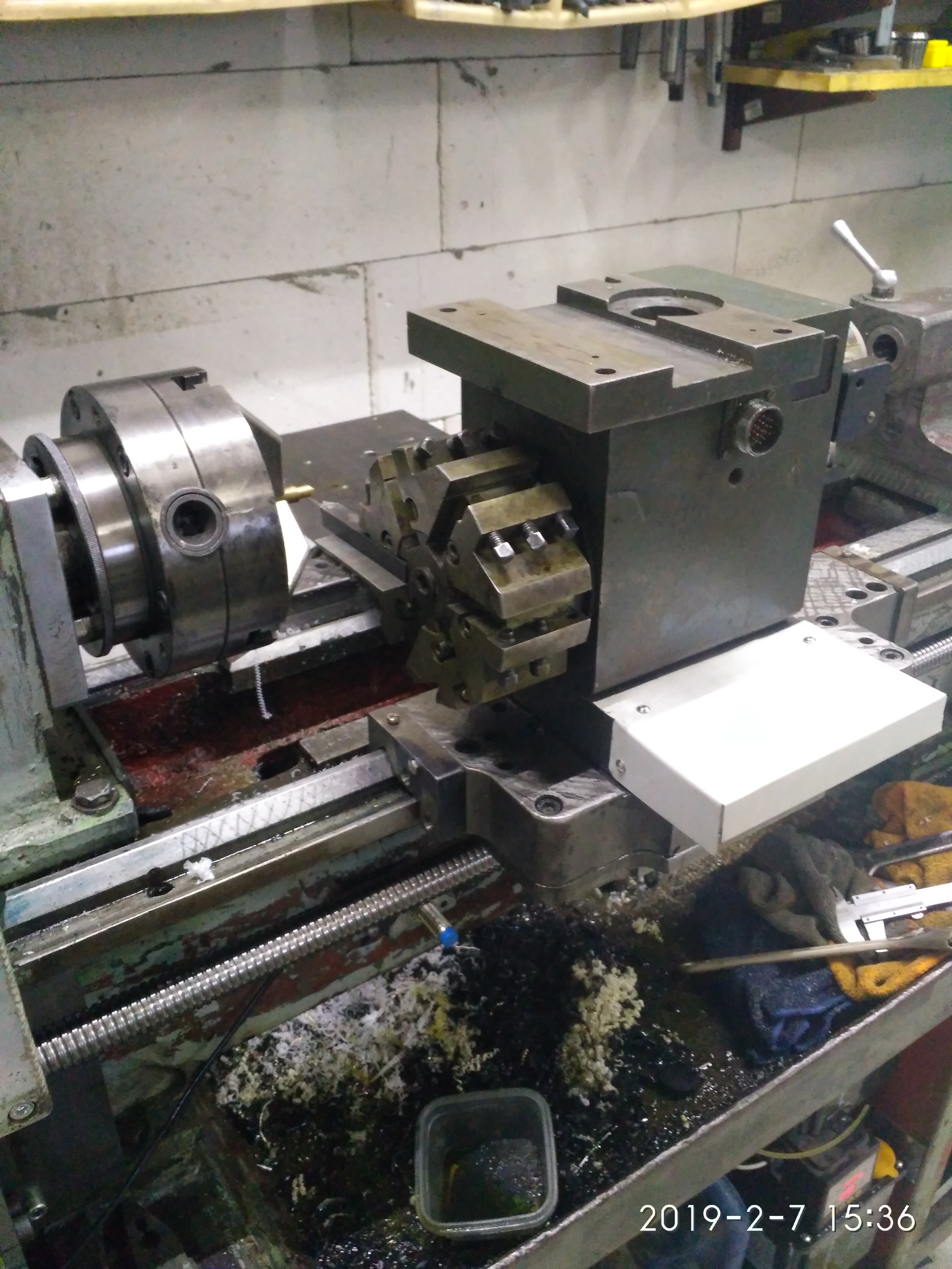

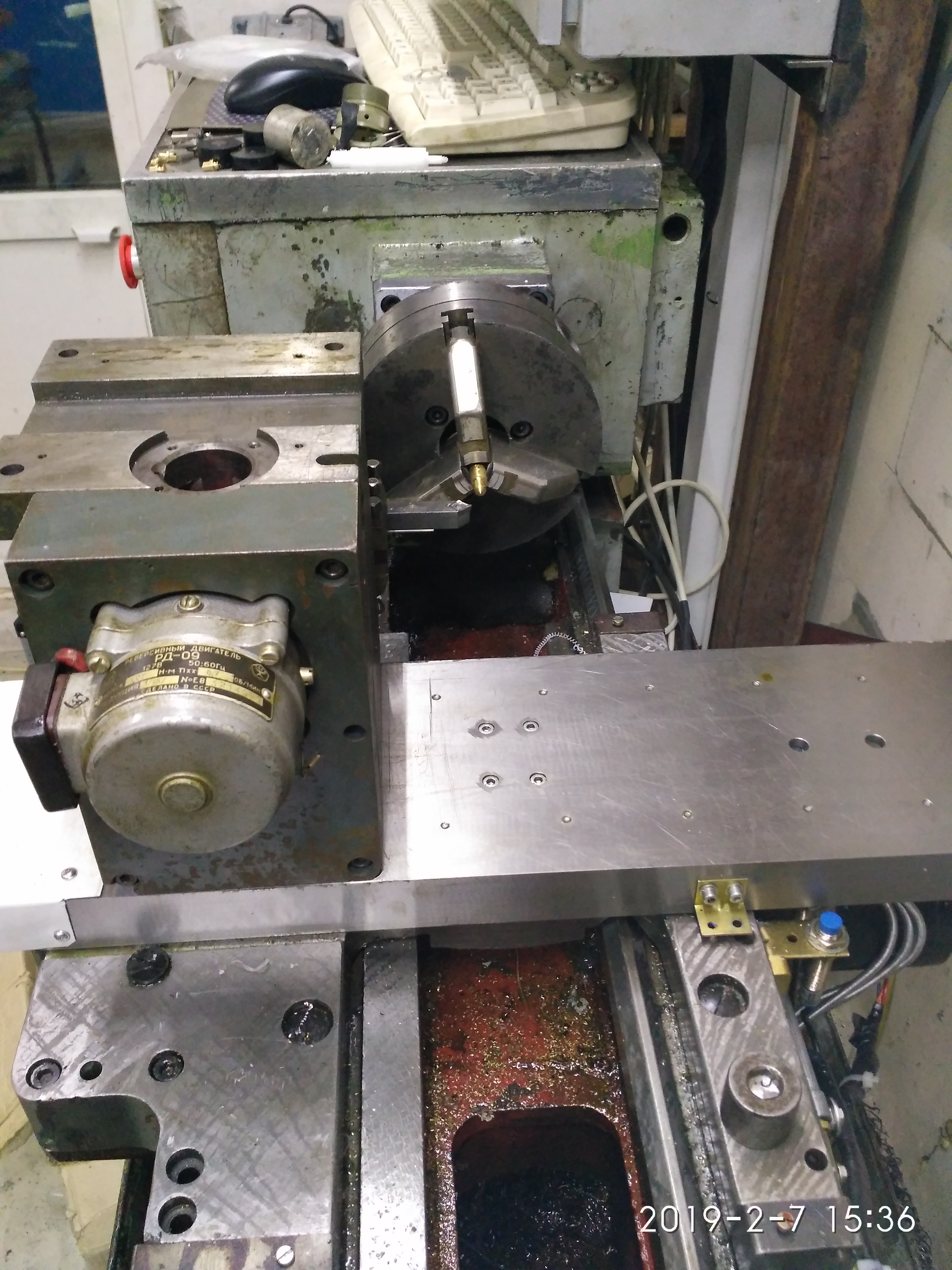

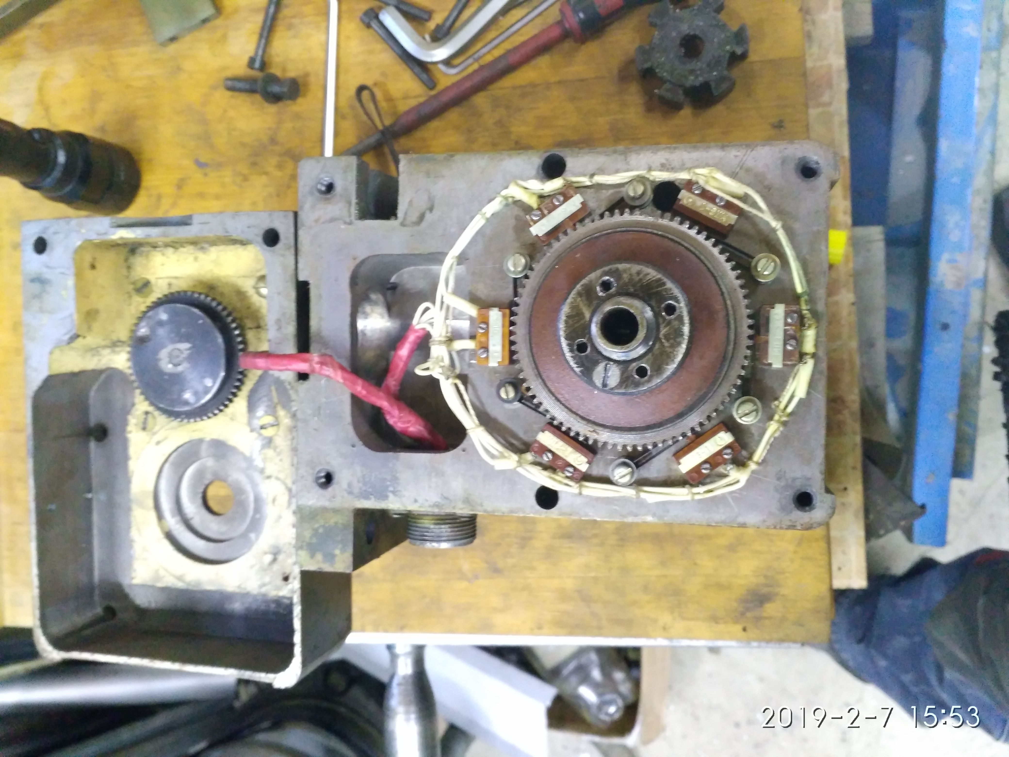

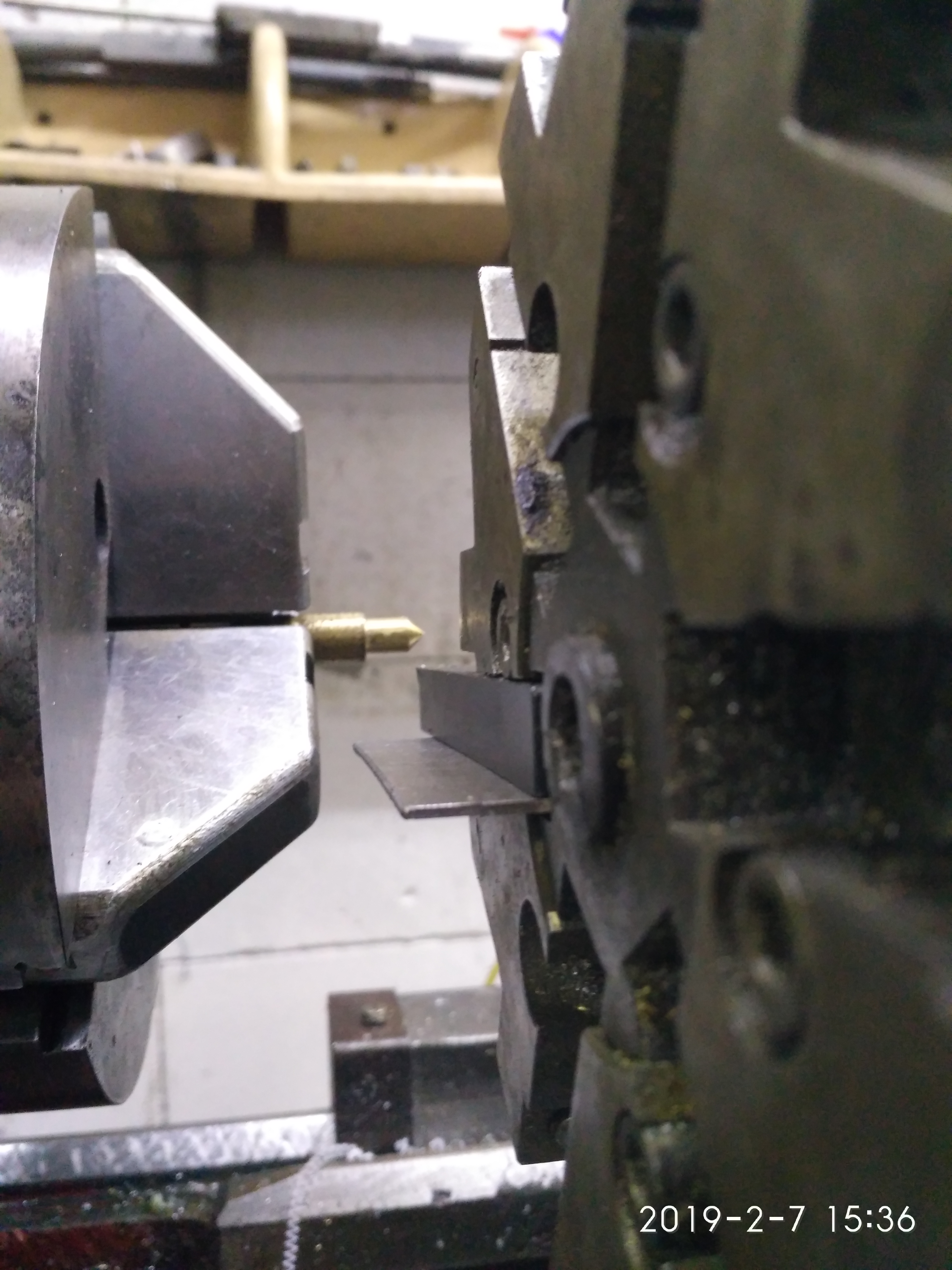

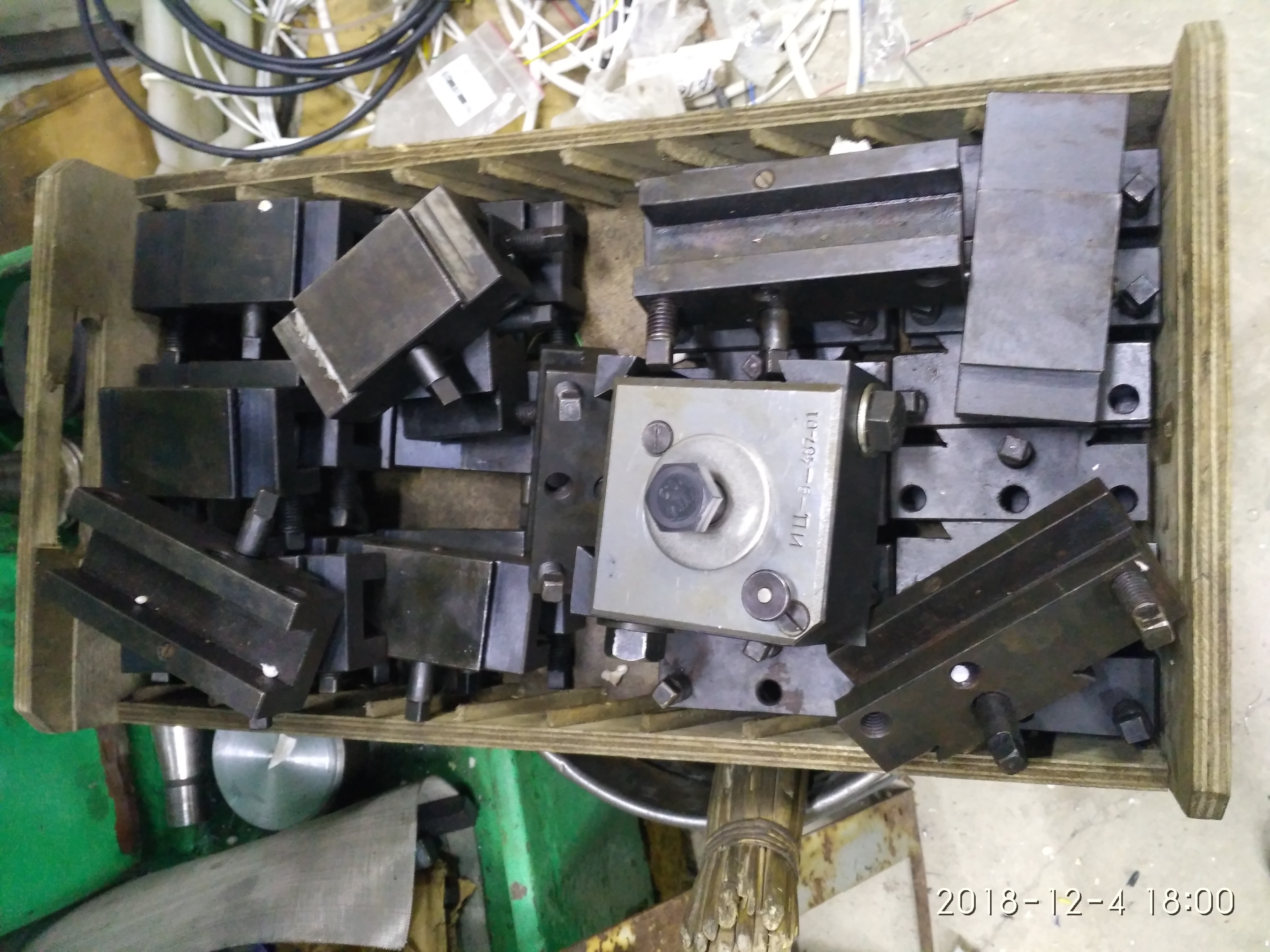

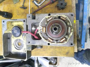

Прикупил револьверу от ТПК 125.

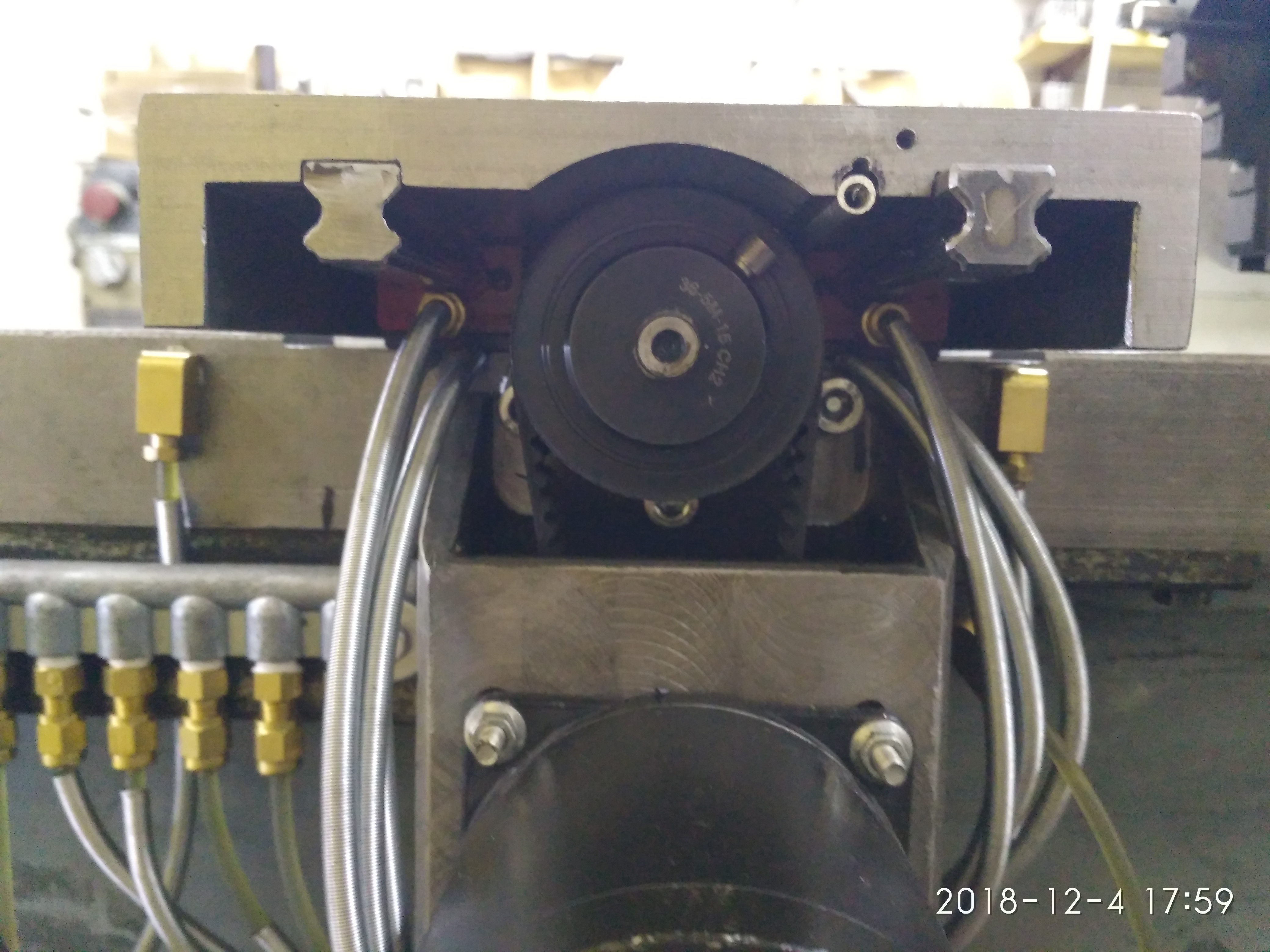

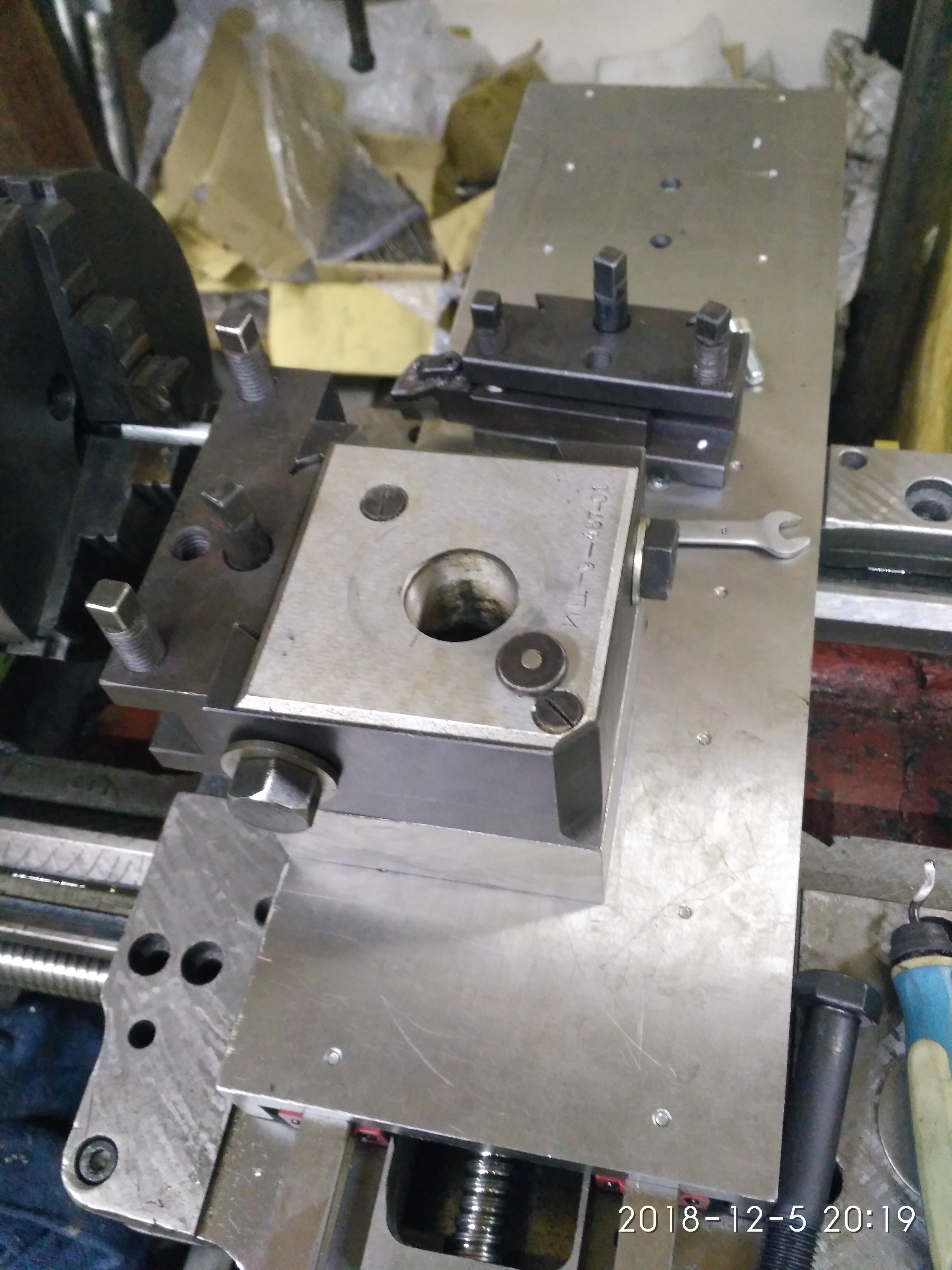

Adskiydart
Сообщения: 145
Репутация: 14
Сообщение Adskiydart »

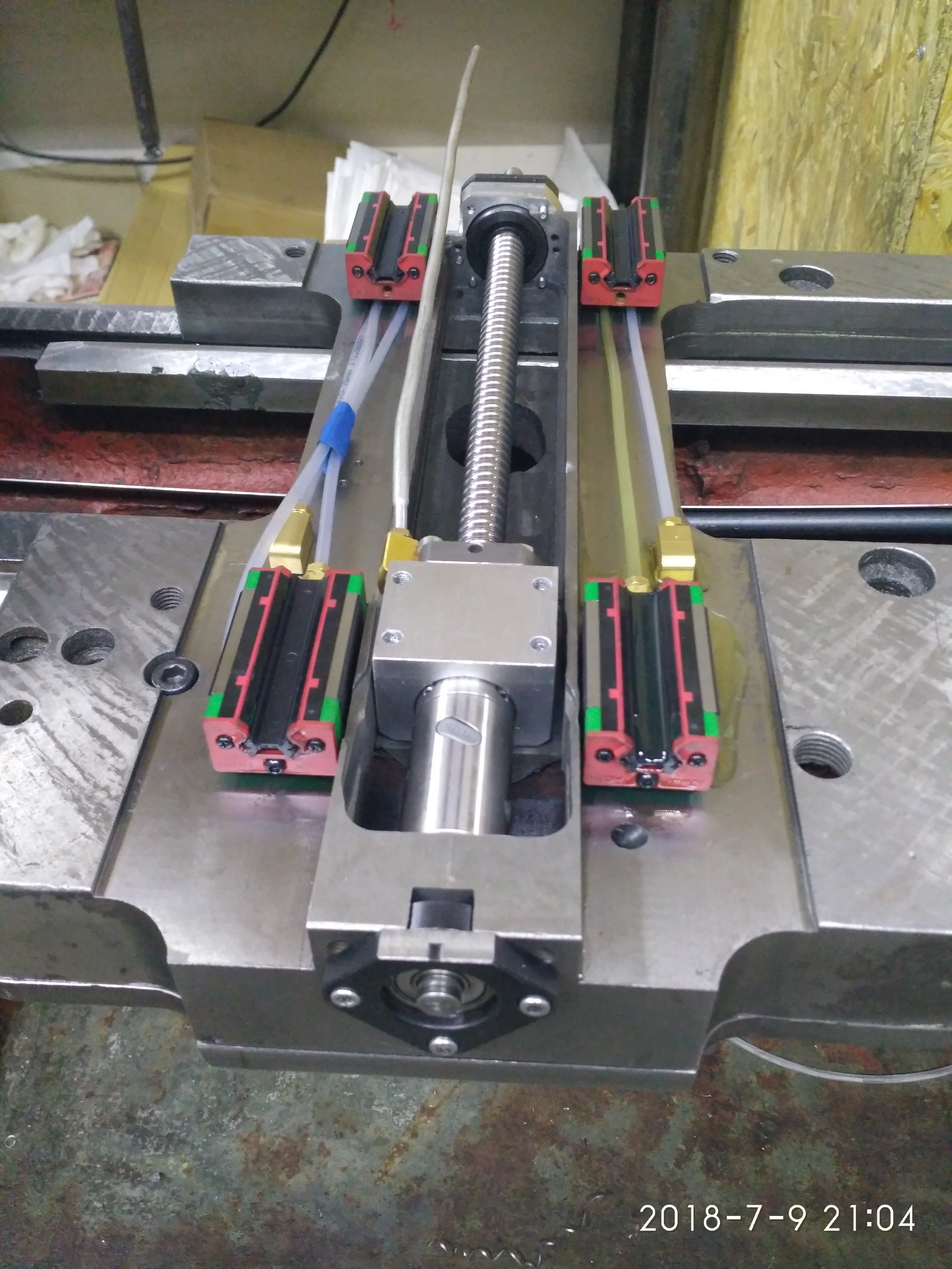

А если нормально поставить сильно выше встает? И какой смысл был сносить родную поперечку если в итоге ставишь револьверку ?
rage
Сообщения: 1014
Репутация: 621
Откуда: МО
Сообщение rage »
Не устану постить эту картинку!

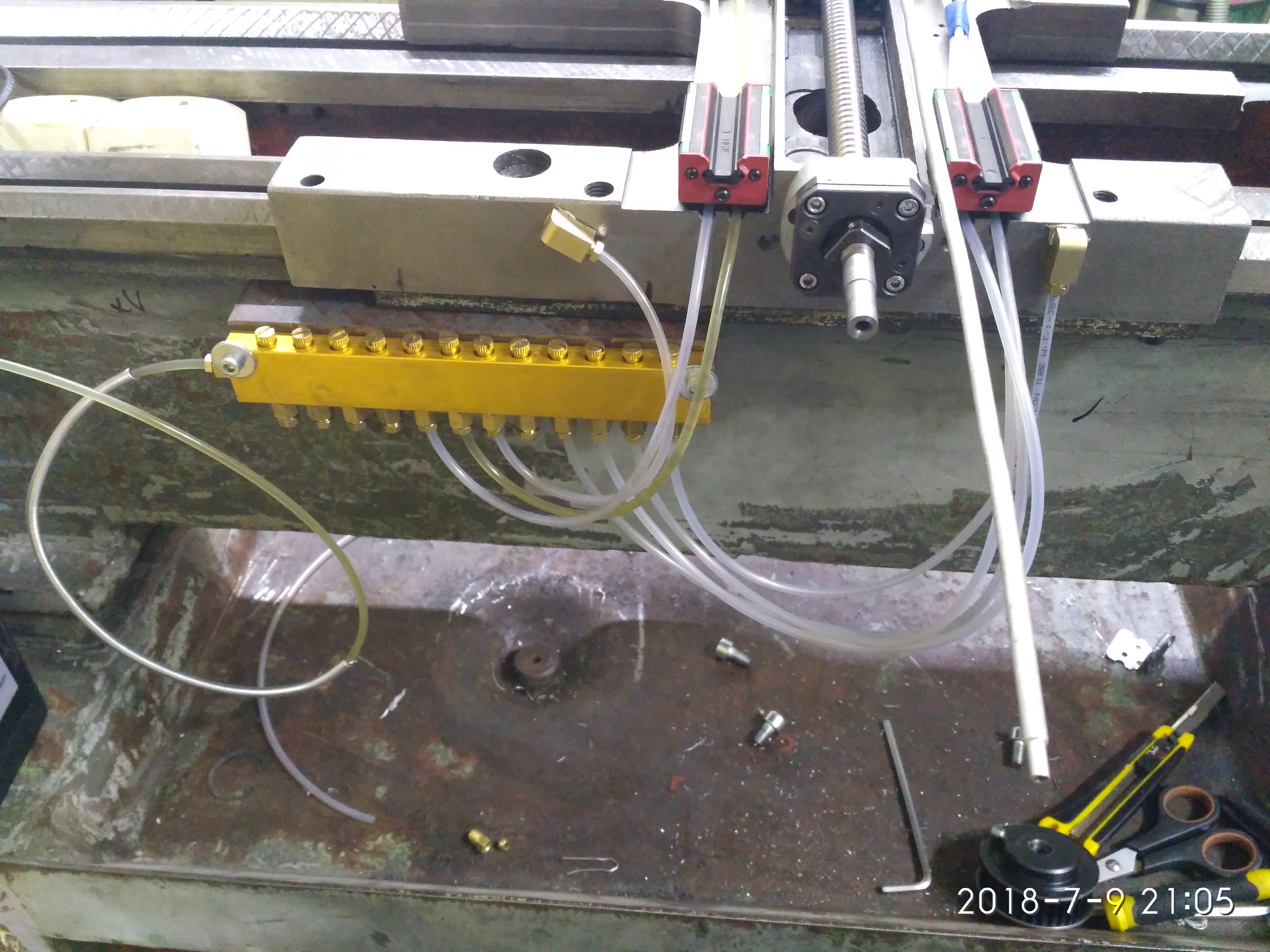

Adskiydart писал(а):И какой смысл был сносить родную поперечку если в итоге ставишь револьверку ?
А причем тут револьверка? Родная поперечка на ластохвосте, новая на рельсах.
Parhom
Сообщения: 205
Репутация: 46
Сообщение Parhom »
Adskiydart писал(а):А если нормально поставить сильно выше встает? И какой смысл был сносить родную поперечку если в итоге ставишь револьверку ?
Не. Сантиметров 5

Adskiydart
Сообщения: 145
Репутация: 14
Это я к тому что обычно так делают чтобы увеличить ход поперечки, дабы поставить линейный магазин и работать несколькими инструментами, а раз у тебя револьверка то какой смысл было сносить и ставить рельсы, родного хода за глаза с револьверкой.
