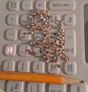

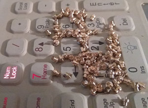

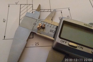

Ну и еще немного работы.. Три детальки с одной установки..
https://youtu.be/Wnk2Fy8pGJc
IMG_20181212_211028.jpg (2420 просмотров) <a class='original' href='./download/file.php?id=152562&sid=b98621393c55daba4a91c4ab11b25400&mode=view' target=_blank>Загрузить оригинал (421.04 КБ)</a>
IMG_20181212_211040.jpg (2420 просмотров) <a class='original' href='./download/file.php?id=152563&sid=b98621393c55daba4a91c4ab11b25400&mode=view' target=_blank>Загрузить оригинал (419.55 КБ)</a>
IMG_20181212_211110.jpg (2420 просмотров) <a class='original' href='./download/file.php?id=152564&sid=b98621393c55daba4a91c4ab11b25400&mode=view' target=_blank>Загрузить оригинал (579.59 КБ)</a>
какие то контакты. на клавиатуре 111 штук... :D
