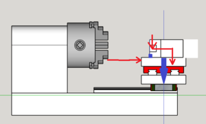

Я вот глянул на конструкцию, видно плохо, поэтому вопрос (на своём нарисованном):
С точки зрения моментов сил, правильно же будет расположить "геометрический" центр резца максимально близко к геометрическому центру "межкаретья", для уменьшения длины рычагов и как следствие сил?
LatheQuestion.png (2197 просмотров) <a class='original' href='./download/file.php?id=151566&mode=view' target=_blank>Загрузить оригинал (12.04 КБ)</a>

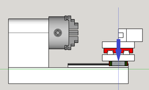

Если да, то как это будет выглядеть вот в этой проекции:
LatheQuestion2.png (2197 просмотров) <a class='original' href='./download/file.php?id=151568&mode=view' target=_blank>Загрузить оригинал (18.83 КБ)</a>
здесь же получается резец испытывает нагрузки на некотором отрезке (между пунктирными линиями).
Правильно ли будет целиться центром "межкаретья" на середину этого отрезка, или всё-таки нужно учесть, что самая суровая операция для станка это отрезная операция, при прочих равных, и ровняться на условия работы именно этой операции? Там, вроде бы как самые большие нагрузки и вибрации находятся ближе к краю заготовки, т.е. максимально далеко от центра заготовки.

Nonstopich писал(а):С точки зрения моментов сил, правильно же будет расположить "геометрический" центр резца максимально близко к геометрическому центру "межкаретья", для уменьшения длины рычагов и как следствие сил?

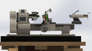

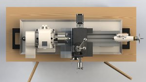

Не уверен, что я верно размышляю, но скорей всего будет верным, как зелёными стрелками обвел на своем макете. Или же ещё правей...
TV-16 front view_mod.JPG (2180 просмотров) <a class='original' href='./download/file.php?id=151571&mode=view' target=_blank>Загрузить оригинал (255.67 КБ)</a>
TV-16 Top view.JPG (2175 просмотров) <a class='original' href='./download/file.php?id=151573&mode=view' target=_blank>Загрузить оригинал (891.79 КБ)</a>
Что бы фиксирующий болт резцедержателя был по центру, или правее, что бы все силы находились между осями в ровной степени.
LatheQuestion.png (2180 просмотров) <a class='original' href='./download/file.php?id=151572&mode=view' target=_blank>Загрузить оригинал (11.92 КБ)</a>
Но площадка будет попадать под патрон, так что придется сместить, что бы и резцом можно было подобраться к патрону ближе.
Как бы кассеты не обязательно должны свисать, как у меня, но они по любому будут находится в воздухе и только ластохвастами будут соприкасаться с держателем... (я еще может и поправлю на своем на те 15-20 мм-в)

Nonstopich писал(а):Меня всё же вторая проекция интересует. Как там... Куда жёсткость сконцентрировать, ближе к максимальному диаметру заготовки или к середине "толщины" заготовки.
Это мне не совсем понятно. Там как бы особо не велик выбор...
Немного сместил поперечку и уменьшил площадку под державку.
LatheQuestion2.png (2158 просмотров) <a class='original' href='./download/file.php?id=151574&mode=view' target=_blank>Загрузить оригинал (19.65 КБ)</a>
А вот рельсы может придется удлинить и переднюю бабку поднять, что бы и с другой стороны можно было установить резцедержатель.

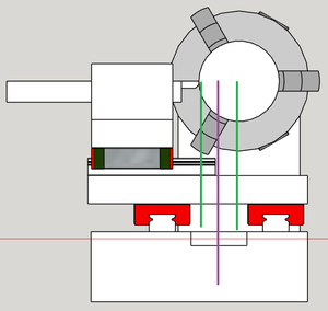

Nonstopich
Сообщения: 1016
Репутация: 284
Re: Балконный токарный по цветмету
Сообщение Nonstopich »
xenon-alien писал(а):Это мне не совсем понятно. Там как бы особо не велик выбор...
Я маленько не о том :)

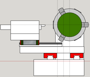

Вот смотрите:
LatheQuestion3.png (2152 просмотра) <a class='original' href='./download/file.php?id=151579&mode=view' target=_blank>Загрузить оригинал (23.81 КБ)</a>
Между двумя зелёными линиями в процессе работы с заготовками от максимально возможной по диаметру до 0 возникают силы отгибающие кончик резца вниз.
Фиолетовая линия - это середина отрезка, на котором могут образовываться все возможные при обработке силы (ну в этой проекции)
Понятно, что составляющая рычага сначала пойдёт на резец, потом вниз от резца к каретке поперечной подачи, потом-то она вернётся вниз к кареткам продольной подачи. И вот тут вопрос. Как эти каретки относительно отрезка, из начала моих рассуждений, нужно располагать?
Геометрический центр между каретками должен быть на фиолетовой линии, правее или левее от неё?
Я вот знаю, что отрезная операция самая сложная, и все вибрации и всякие резонансы возникают ближе к краю заготовки (т.е. левее) Из этого напрашивается вывод, что геометрический центр между каретками всё-таки логичнее было бы прижать не к фиолетовой линии, а левее.
Надеюсь внятно.

Nonstopich писал(а):Надеюсь внятно.
Мне схематически понятней, благодарю за эскиз.
Глянул на свой ТВ-16 и станина по оси ПБ идет... Нужно глянуть ещё парочку станков в поперечном разрезе. (что бы не изобретать велосипед и делать уже по проверенному методу, хотя могу и ошибаться)

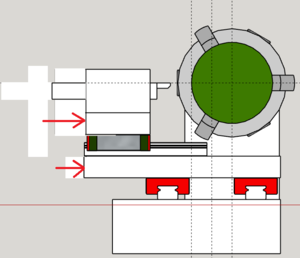

Если делать на 2 инструмента с 2-х сторон (как выше упомянул), то фиолетовая линия по идее должна совпадать с осью ПБ.
И что мешает немного пошире разнести продольные направляющие?
Я не спец. в станкостроении, только мое видение описываю, иногда увиденное. (сопромат уже не помню)
Так что осторожней с моими "советами".
Мне как-то так видится...
LatheQuestion3.png (2134 просмотра) <a class='original' href='./download/file.php?id=151583&mode=view' target=_blank>Загрузить оригинал (25.43 КБ)</a>
P.S.: Мой итог (если ошибся, надеюсь поправят):
Желательно относительно оси ПБ и станину делать. Относительно станины и ПБ максимально разнести продольные направляющие.
А поперечка и держатель резцов, если будет немного свисать с основания - не смертельно.
На многих станках "свисает", т.е. они над ходовым винтом - не рабочая зона.

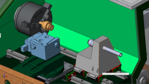

Вставлять собираюсь обычный удлинитель с алли под цанговый зажим. ER20 или ER16. Цанг таких много в них и фиксировать инструмент, грибки, вращающиеся центры.
Как то так:
Скриншот 2018-12-04 13.43.13.png (1859 просмотров) <a class='original' href='./download/file.php?id=151923&mode=view' target=_blank>Загрузить оригинал (438.67 КБ)</a>
Скриншот 2018-12-04 13.43.22.png (1859 просмотров) <a class='original' href='./download/file.php?id=151924&mode=view' target=_blank>Загрузить оригинал (359.09 КБ)</a>
Nonstopich
Сообщения: 1016
Репутация: 284
Taganrog писал(а):Как то так:
это набросок? А то там вторая пара кареток только на два болта к бабке ... :(
Taganrog
Сообщения: 1238
Репутация: 284
Откуда: Брянск
Сообщение Taganrog »
Nonstopich писал(а):это набросок?
Верно. точной модели этой болванки пока нет. т.к. не понятно смогу ли я ее отдать на отливки или придется фрезеровать из кусков.
Буду подгонять внешний вид под техпроцесс. Ничего хитрого там не будет. снизу крепеж кареток и ШВП . сверху просверленное отверстие для установки патрона с ER16 или ER 20.
