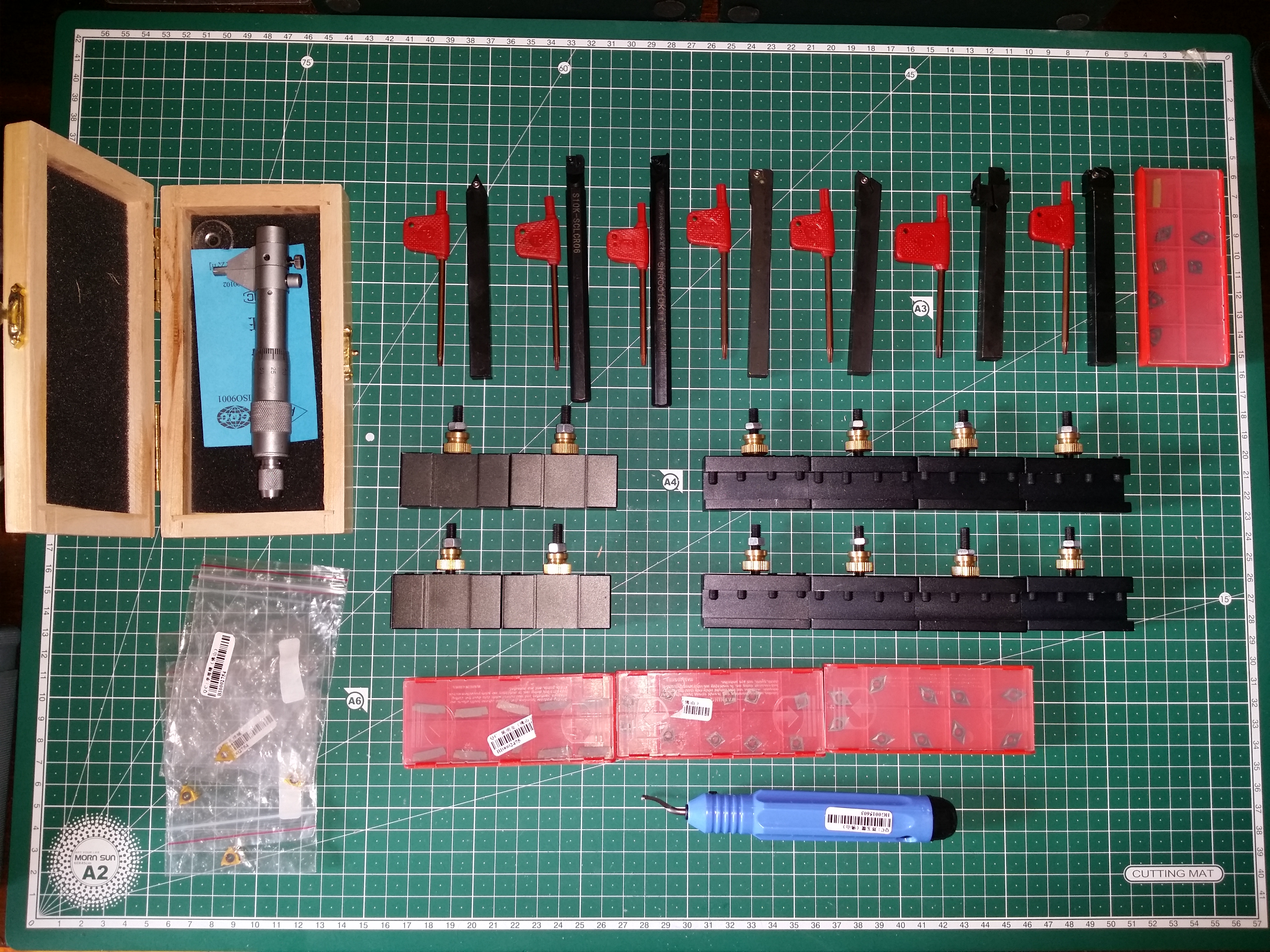

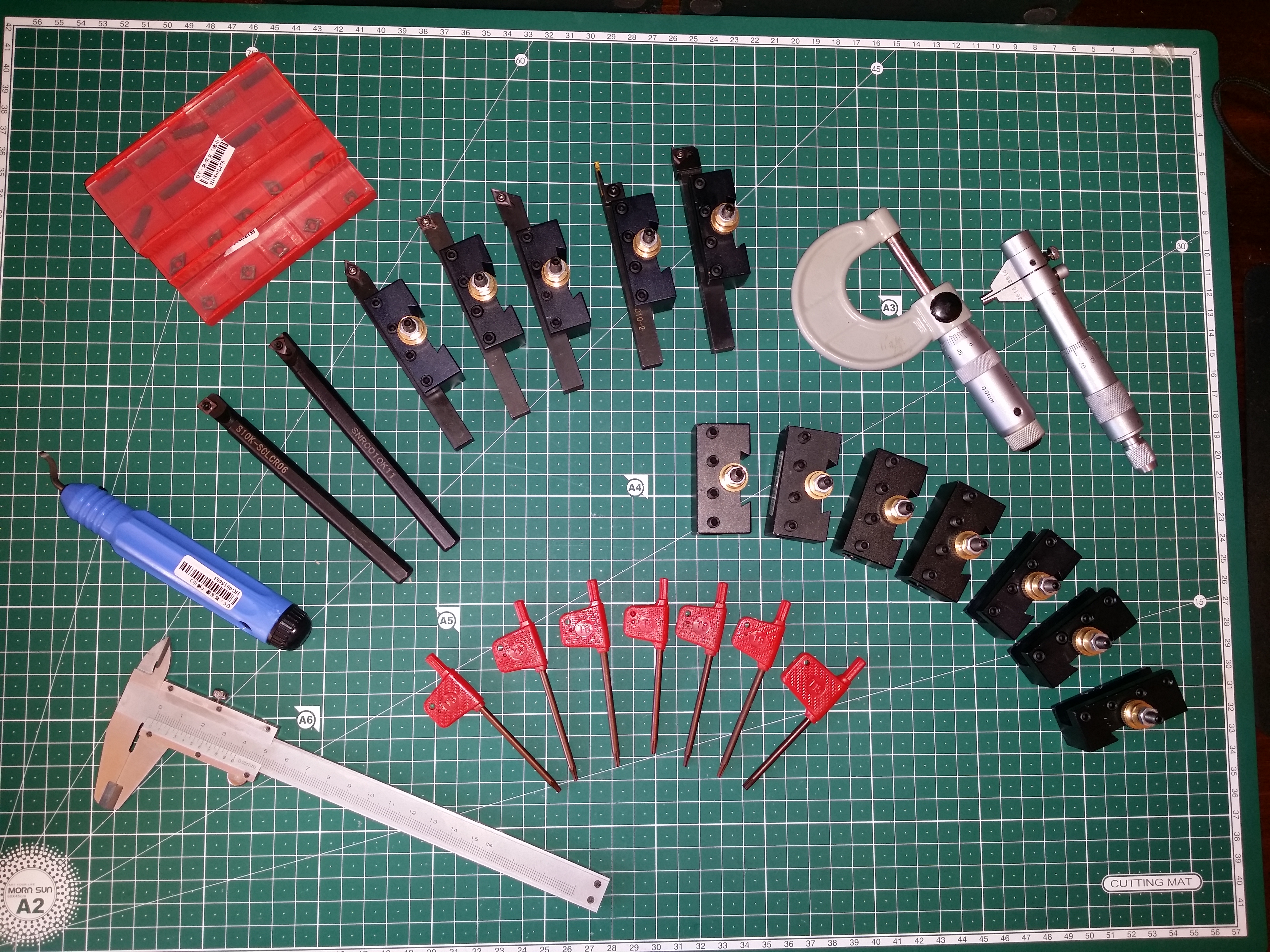

Сегодня утром почтальон разбудил...
Приехало мое добро! :)
20181114_120403.jpg (5008 просмотров) <a class='original' href='./download/file.php?id=150434&mode=view' target=_blank>Загрузить оригинал (4.63 МБ)</a>
20181114_135512.jpg (5008 просмотров) <a class='original' href='./download/file.php?id=150435&mode=view' target=_blank>Загрузить оригинал (4.81 МБ)</a>

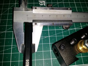

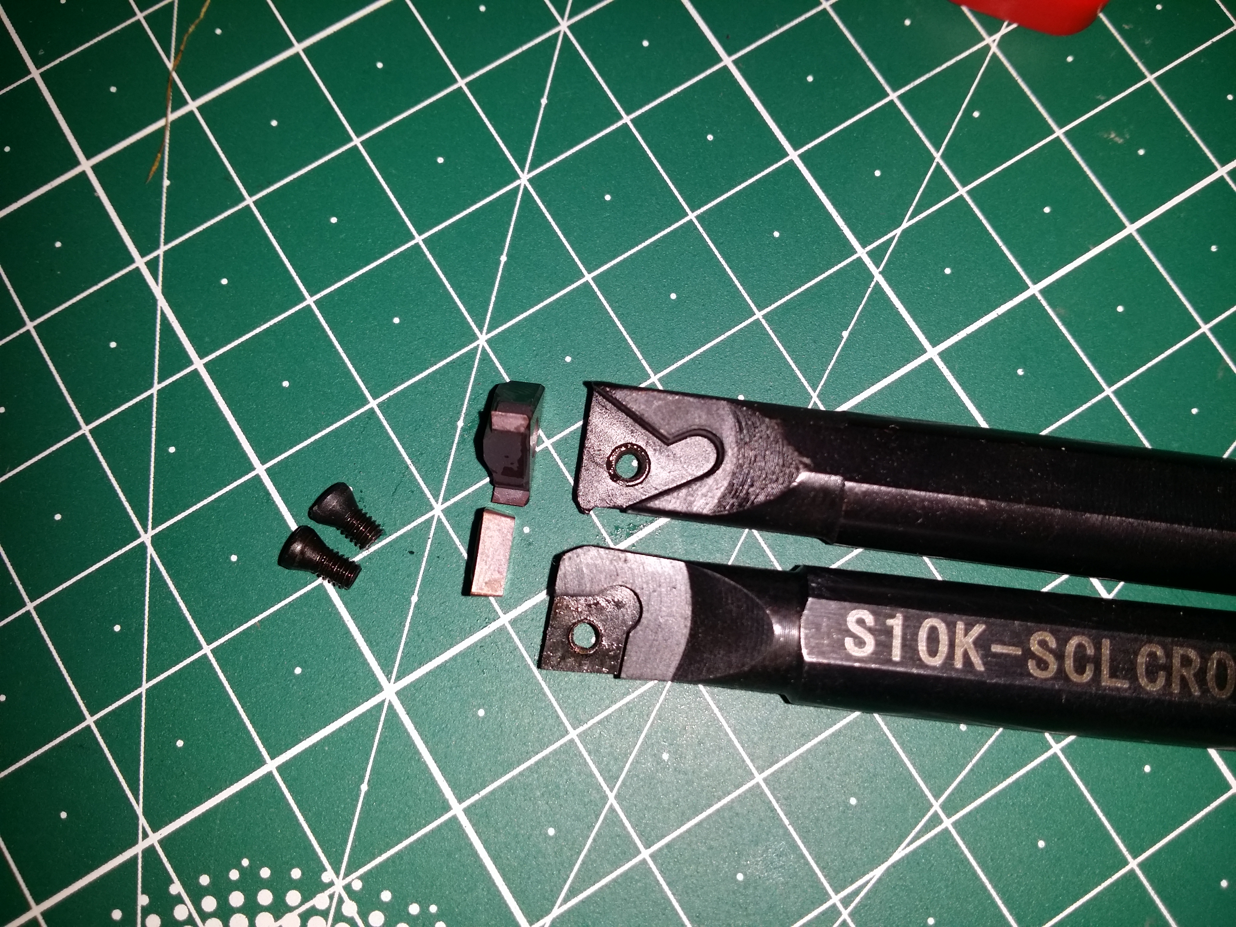

Ну и как всегда - не без сюрпризов...
Пластина для нарезания резьб не полностью прилягает к державке
20181114_143909.jpg (5008 просмотров) <a class='original' href='./download/file.php?id=150436&mode=view' target=_blank>Загрузить оригинал (2.98 МБ)</a>
Тут болтик коротковат (тоже с резьбовым резцом)
20181114_144122.jpg (5008 просмотров) <a class='original' href='./download/file.php?id=150439&mode=view' target=_blank>Загрузить оригинал (4.53 МБ)</a>

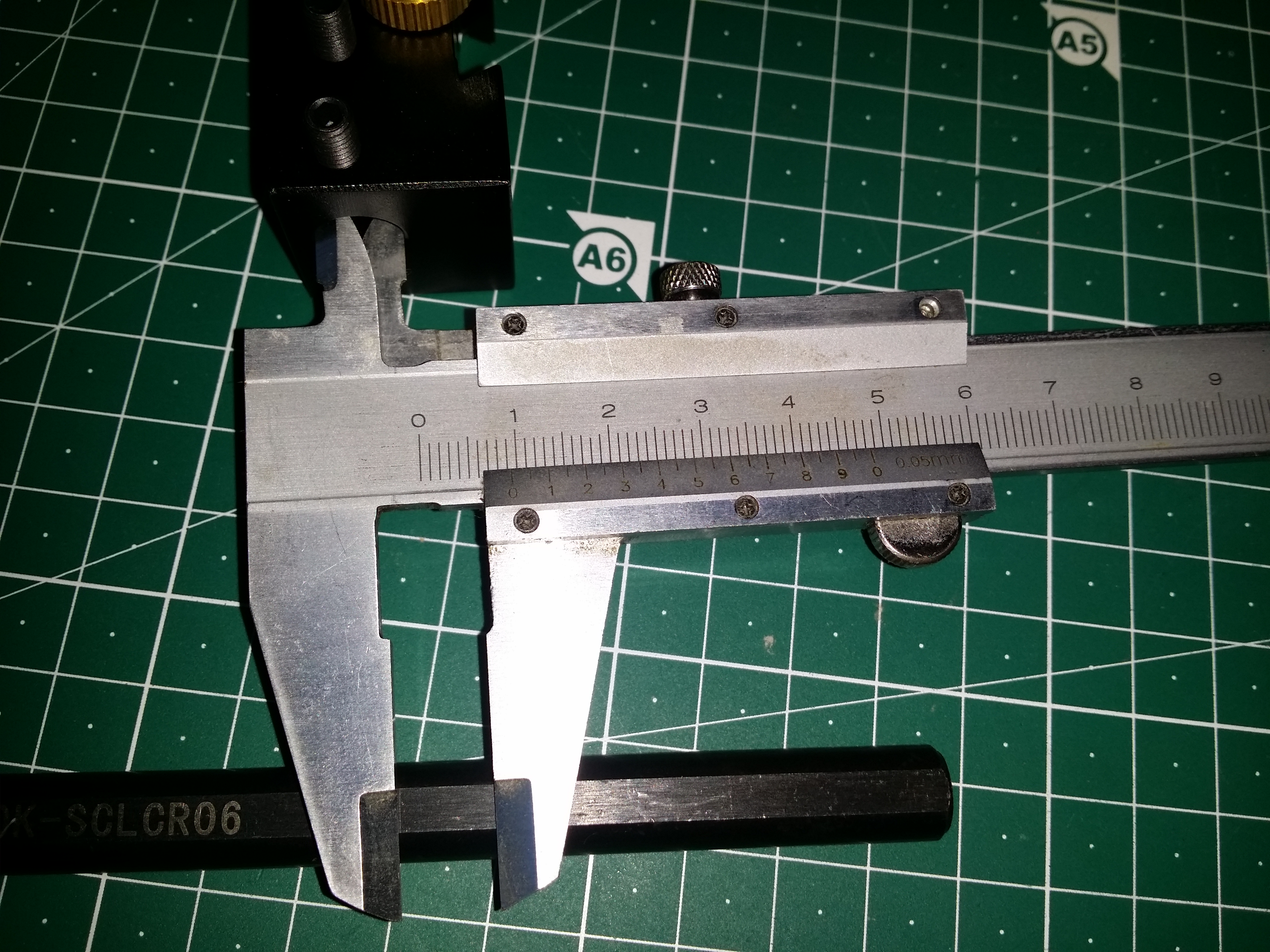

Ну и диаметры не совпадают, хотя я просил продавца, что бы следил за этим...
3/8" - это не 10 мм, намерял 9,5мм (что приблизительно 9,525 мм по расчету с дюймов)
20181114_145014.jpg (5008 просмотров) <a class='original' href='./download/file.php?id=150437&mode=view' target=_blank>Загрузить оригинал (4.05 МБ)</a>
20181114_145122.jpg (5008 просмотров) <a class='original' href='./download/file.php?id=150438&mode=view' target=_blank>Загрузить оригинал (3.78 МБ)</a>
Так понимаю, что придется рассверливать 9,5 до 10 мм? или как поступить?
Бывает ли ластохвост под углом 65 градусов? А то примерно так получается на касетах быстрой смены.
https://www.youtube.com/watch?v=K-KHz6QsgcI

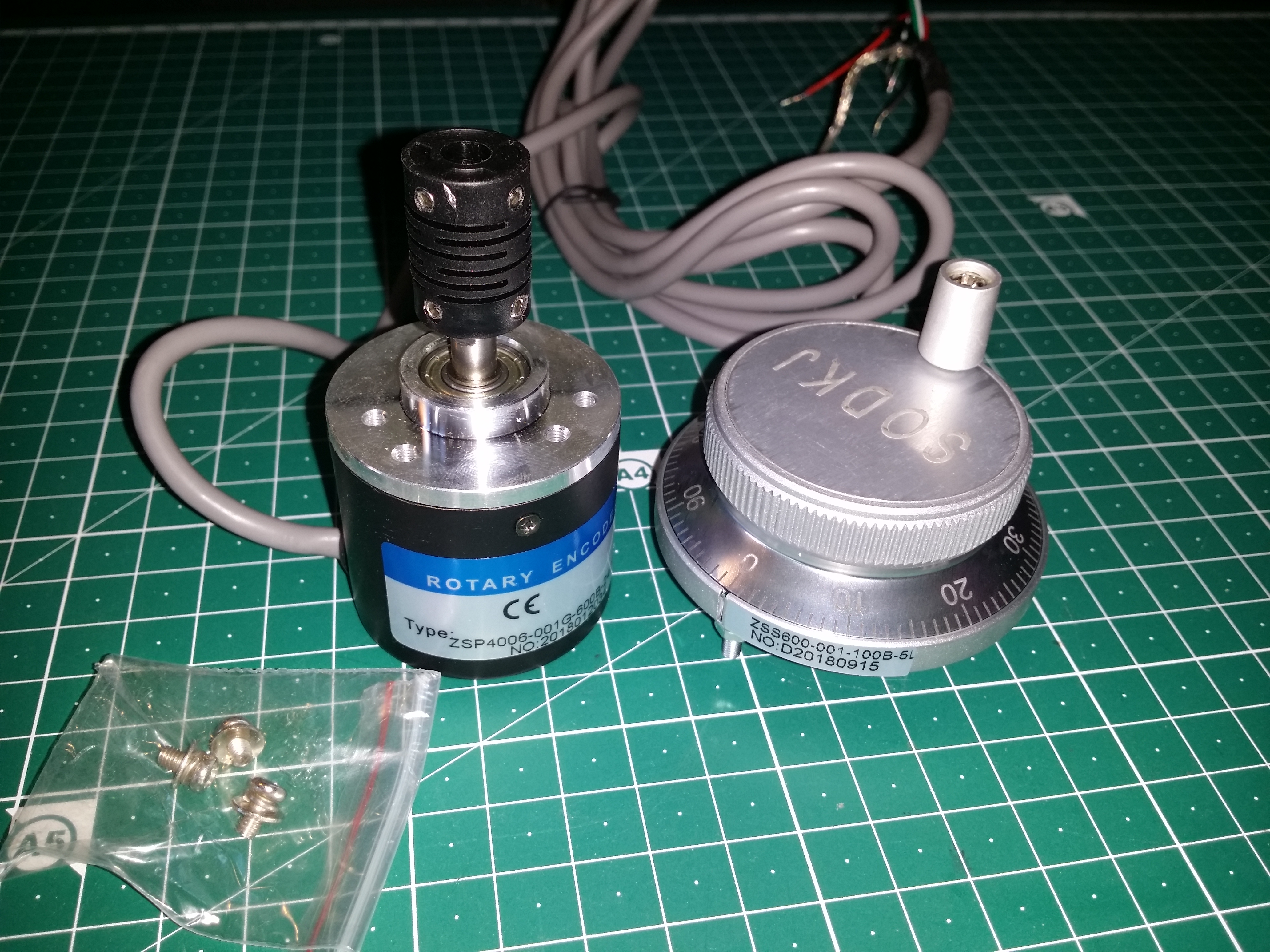

Прибыли энкодера
20181116_150459.jpg (4936 просмотров) <a class='original' href='./download/file.php?id=150656&mode=view' target=_blank>Загрузить оригинал (3.55 МБ)</a>
Может кто подсказать, как их правильно проверить на Ардуинке?
Нашел парочку скетчей, залил, на прямую подключил энкодер, значения меняются и выводятся по серийному порту, но хаотично и не плавно.
Я так понимаю, что нужно ещё что-то сглаживающее в цепь применить.
А то значения идут 1 2 3 4 ... а иногда 7 8 9 11 15.... а иногда 28 32 31 30 31 32...

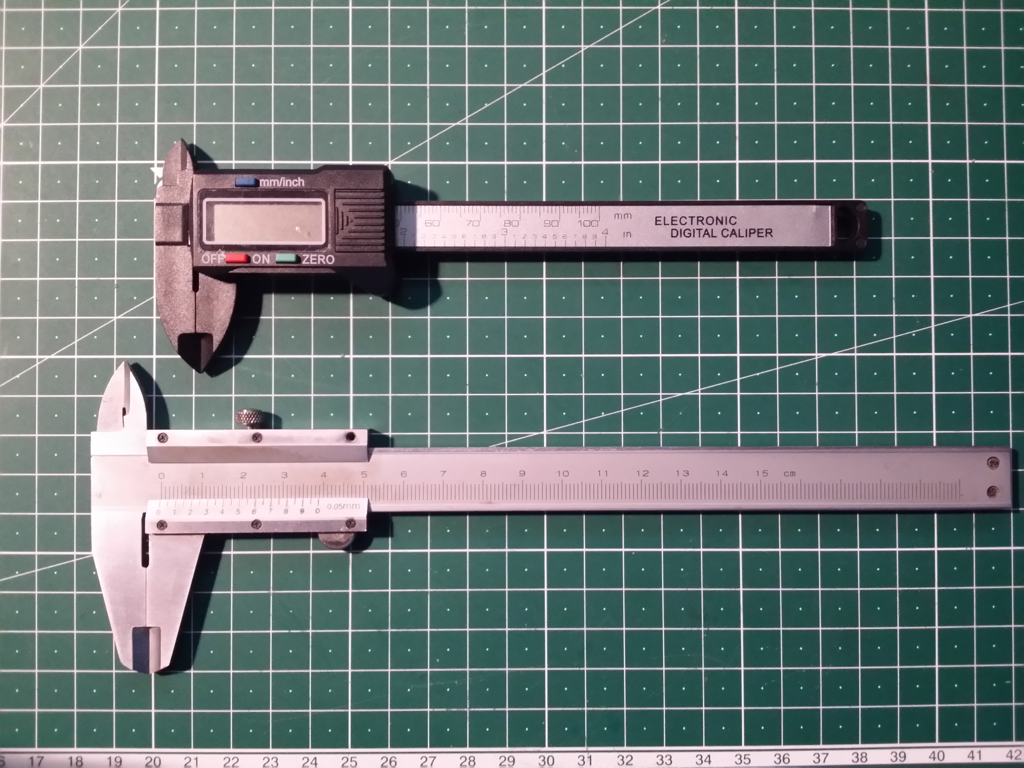

Прибыл цифровой штангенциркуль на 100 мм для задней бабки :)
20181117_172714.jpg (4854 просмотра) <a class='original' href='./download/file.php?id=150705&mode=view' target=_blank>Загрузить оригинал (3.28 МБ)</a>

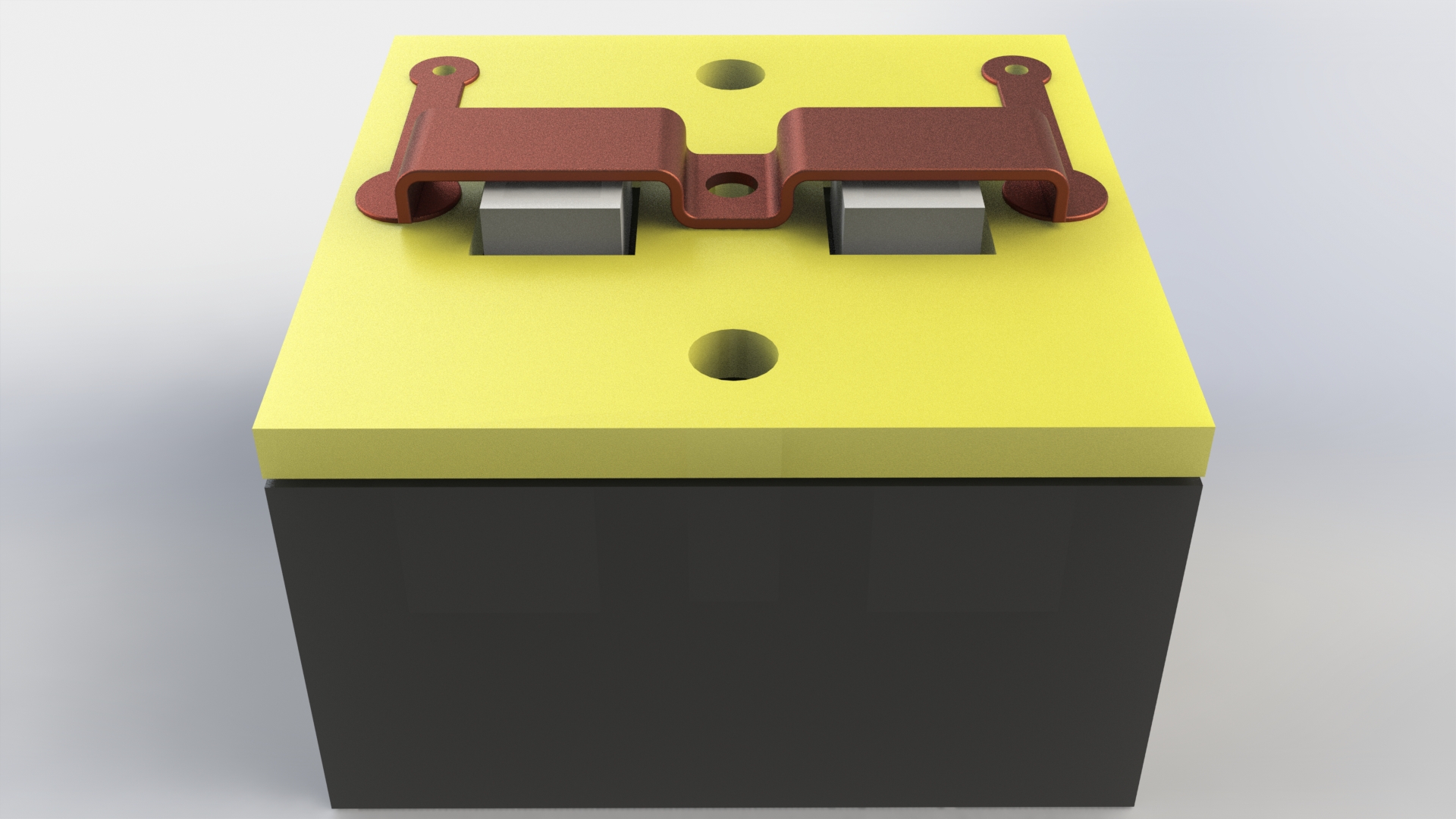

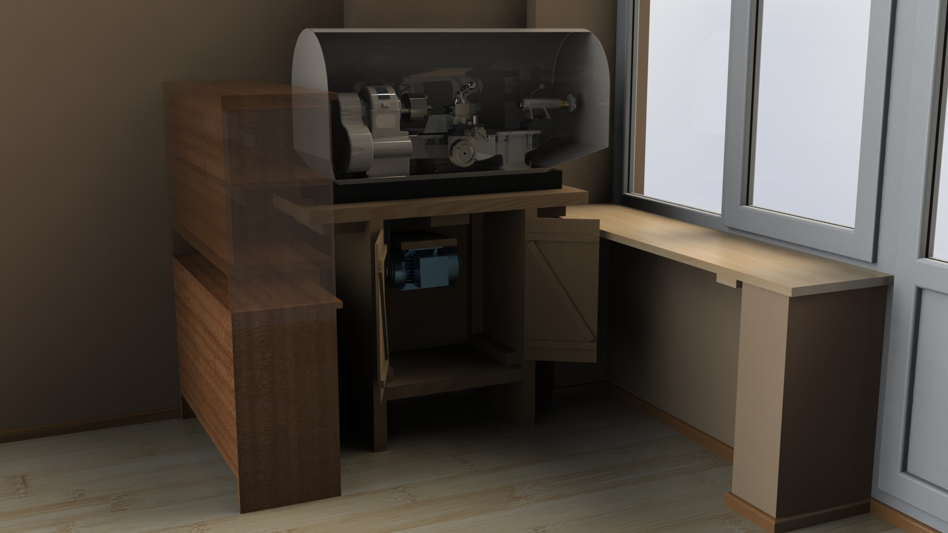

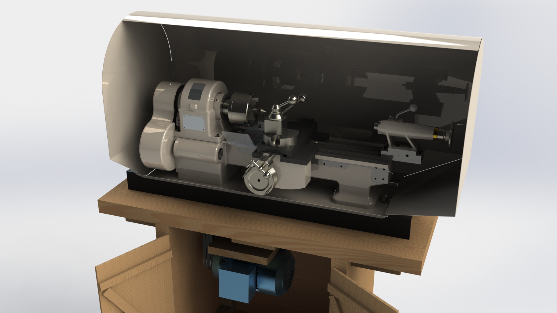

Пока что так выглядит.
TV-16 table_0015.JPG (4711 просмотров) <a class='original' href='./download/file.php?id=151585&mode=view' target=_blank>Загрузить оригинал (758.37 КБ)</a>
Room model TB-16_004.JPG (4711 просмотров) <a class='original' href='./download/file.php?id=151584&mode=view' target=_blank>Загрузить оригинал (809.3 КБ)</a>
Всё ещё мудохаюсь с листовым металом в программе... Так что это не окончательный вид.
За шкафчиками у меня кровать стоит, так что без кабины никуда.
Только ещё не придумал, как её сделать быстро разборной.

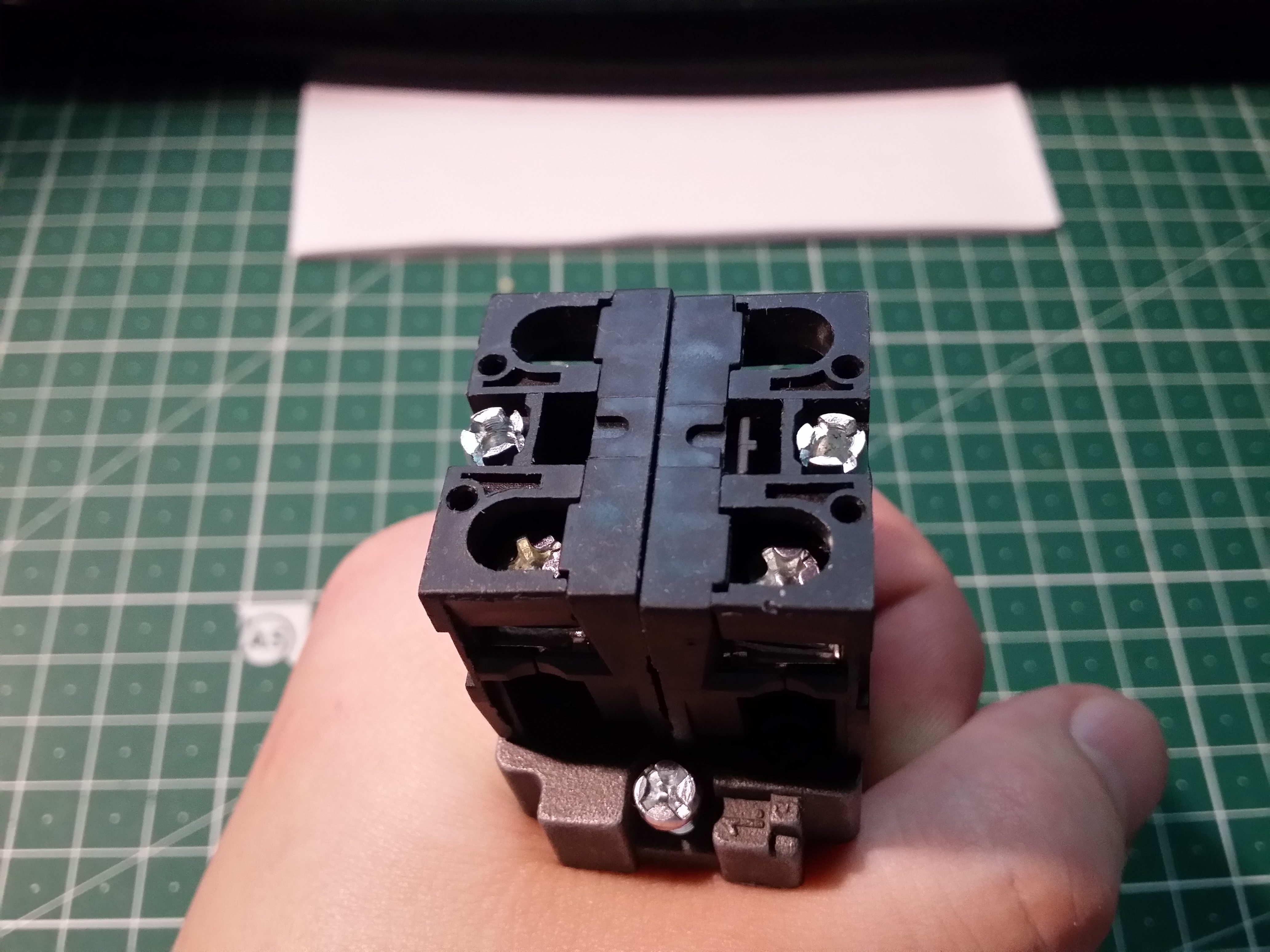

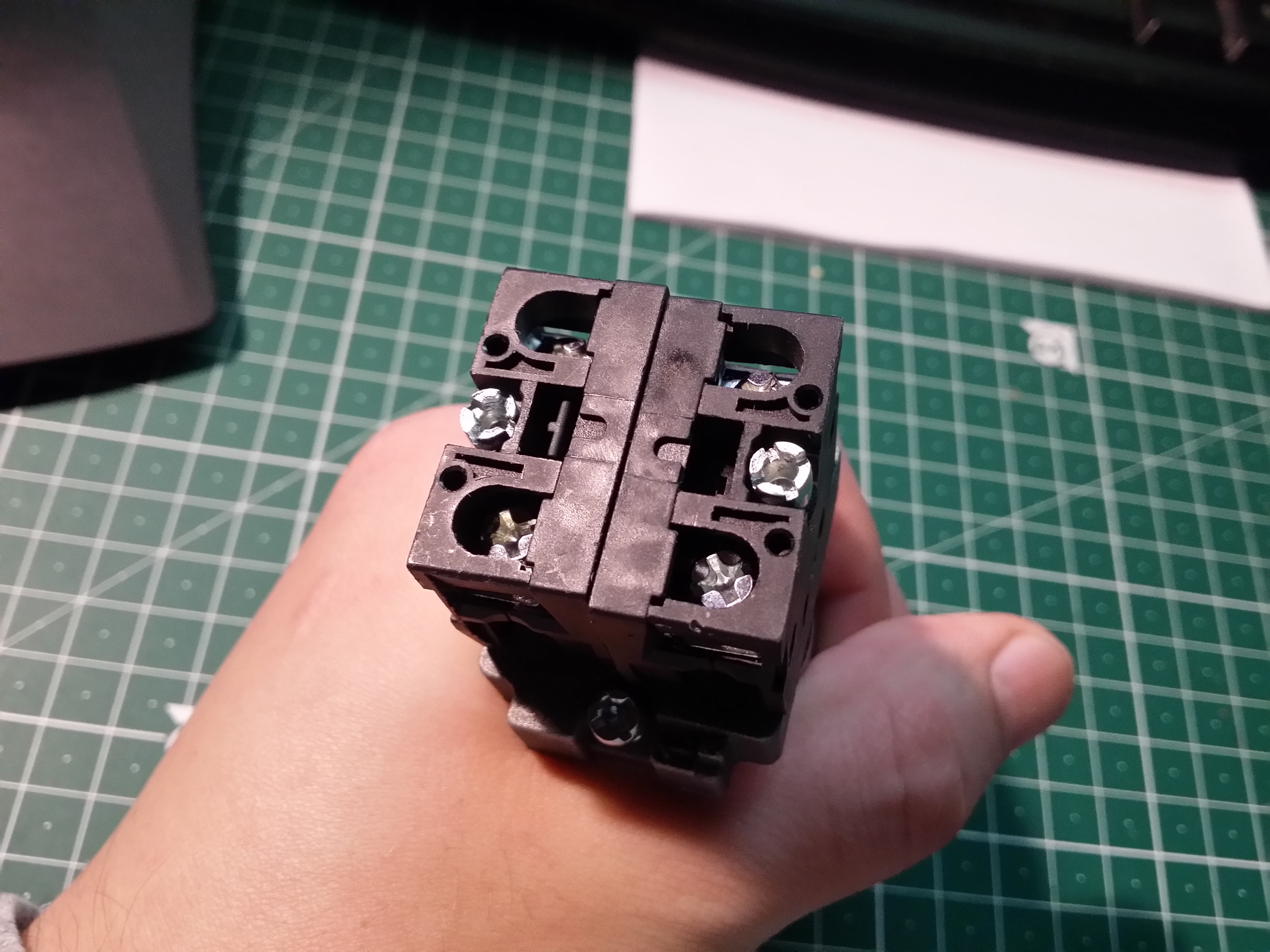

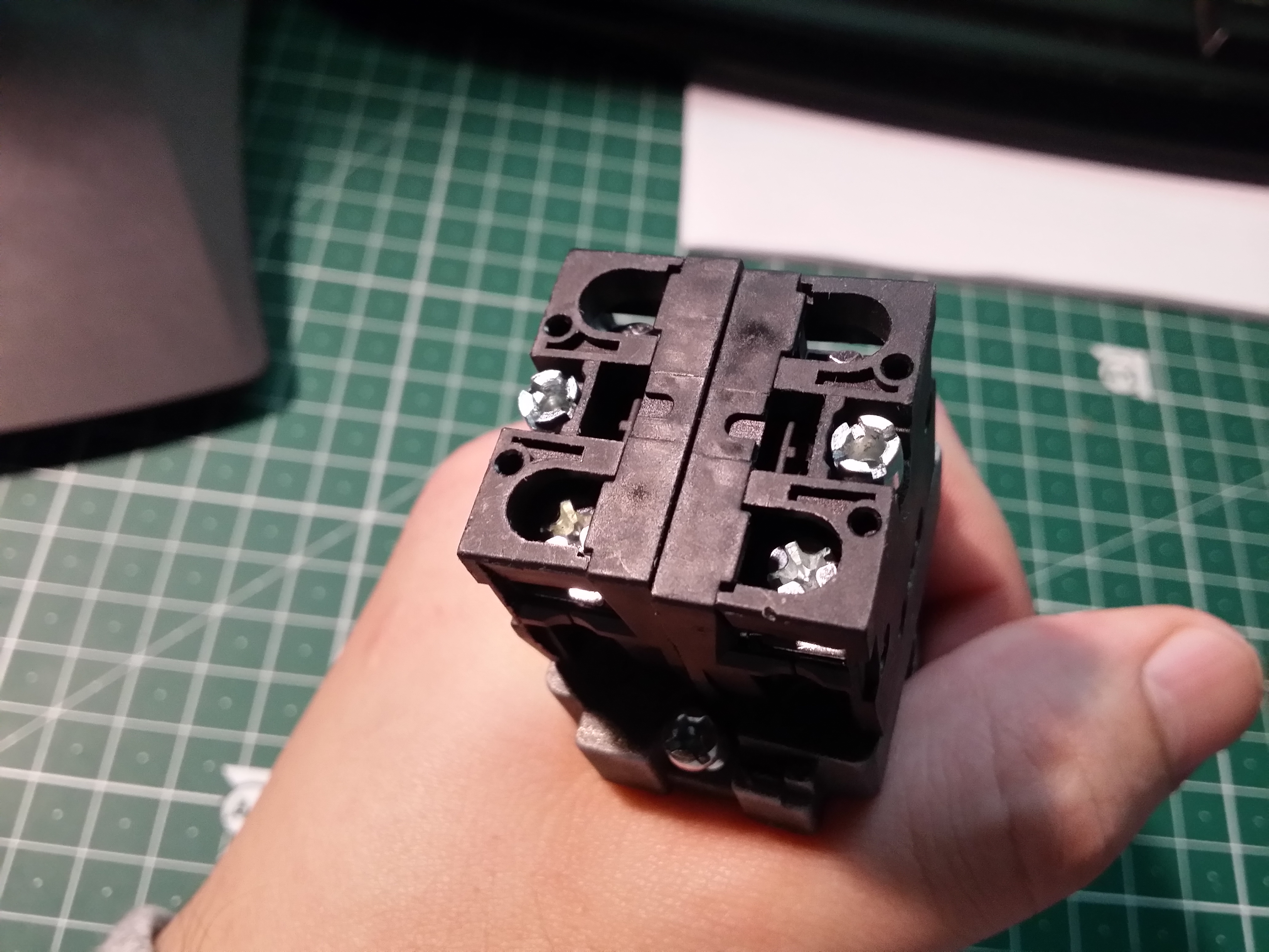

На днях приехал джойстик.
Нейтралка
20181201_000950.jpg (4708 просмотров) <a class='original' href='./download/file.php?id=151595&mode=view' target=_blank>Загрузить оригинал (3.29 МБ)</a>
В одном и другом положении
20181201_000928.jpg (4708 просмотров) <a class='original' href='./download/file.php?id=151594&mode=view' target=_blank>Загрузить оригинал (3.18 МБ)</a>
20181201_001005.jpg (4708 просмотров) <a class='original' href='./download/file.php?id=151596&mode=view' target=_blank>Загрузить оригинал (3.43 МБ)</a>

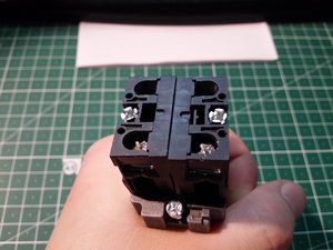

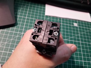

И вот так придумал пусковую кнопку для "реле безопасности".
Joystick + switch 01.JPG (4708 просмотров) <a class='original' href='./download/file.php?id=151597&mode=view' target=_blank>Загрузить оригинал (843.88 КБ)</a>
Вот по схеме Василия заменяю три "кнопки" на одну, которая будет на джойстике. (но там может придется примудрить ещё прижимной механизм - пружины)
Когда в "нейтралке" - контакты замкнуты. Провод через грибок. И всё запускается.
Т.е. если джойстик в рабочем положении и авария, то при отпускании грибка реле "безопасности" с самоподхватом не запустится, так как контакты разомкнуты в любом рабочем положении.
А как только рычаг поставлю в "нейтралку" (грибок отпущен) - реле сработает. И только тогда можно будет установить его опять в рабочее положение.

xenon-alien, думаю справа надо еще вылета кабинета добавить. часто приходится с торца смотреть, примеряться и тп
нікому нічого не нав'язую.
Re: ТВ-16 + эл. гитара (может потом и полноценный ЧПУ)
aegis писал(а):xenon-alien, думаю справа надо еще вылета кабинета добавить. часто приходится с торца смотреть, примеряться и тп
Благодарю за подсказку.
По этому тоже будет не лишним разборность кабинета..
Может на магнитах, как-то придумать?
Последний раз редактировалось xenon-alien 01 дек 2018, 23:39, всего редактировалось 1 раз.
aegis
Сообщения: 3171
Репутация: 1810
Настоящее имя: Михайло
Сообщение aegis »
xenon-alien, пазы+гайки-барашки
Сообщения: 5414
xenon-alien писал(а):Благодарю за подсказку. По этому тоже будет не лишним разборность кабинета.. Может на магнитах, как-то придумать?
Слева сделать дырку в районе шпинделя для возможности засунуть шо то длинное. и сверху край дальше назад убрать. очень часто нада поглядеть на деталь сверху и даже чуть сзади. а с таким кожухом будет не подлезть. если смотреть со стороны задней бабки - я бы край часа на два хотя бы сдвинул.
Hanter писал(а):Слева сделать дырку в районе шпинделя для возможности засунуть шо то длинное. и сверху край дальше назад убрать. очень часто нада поглядеть на деталь сверху и даже чуть сзади. а с таким кожухом будет не подлезть. если смотреть со стороны задней бабки - я бы край часа на два хотя бы сдвинул.
С отверстием согласен.
А верхнюю часть скорей всего сделаю из нескольких частей оргстекла и съемную, что бы можно было "завернуть" на петлях (как рукава закотить), либо снять.
Тогда точно можно будет поглядеть.

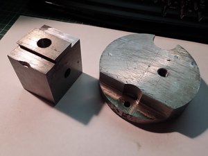

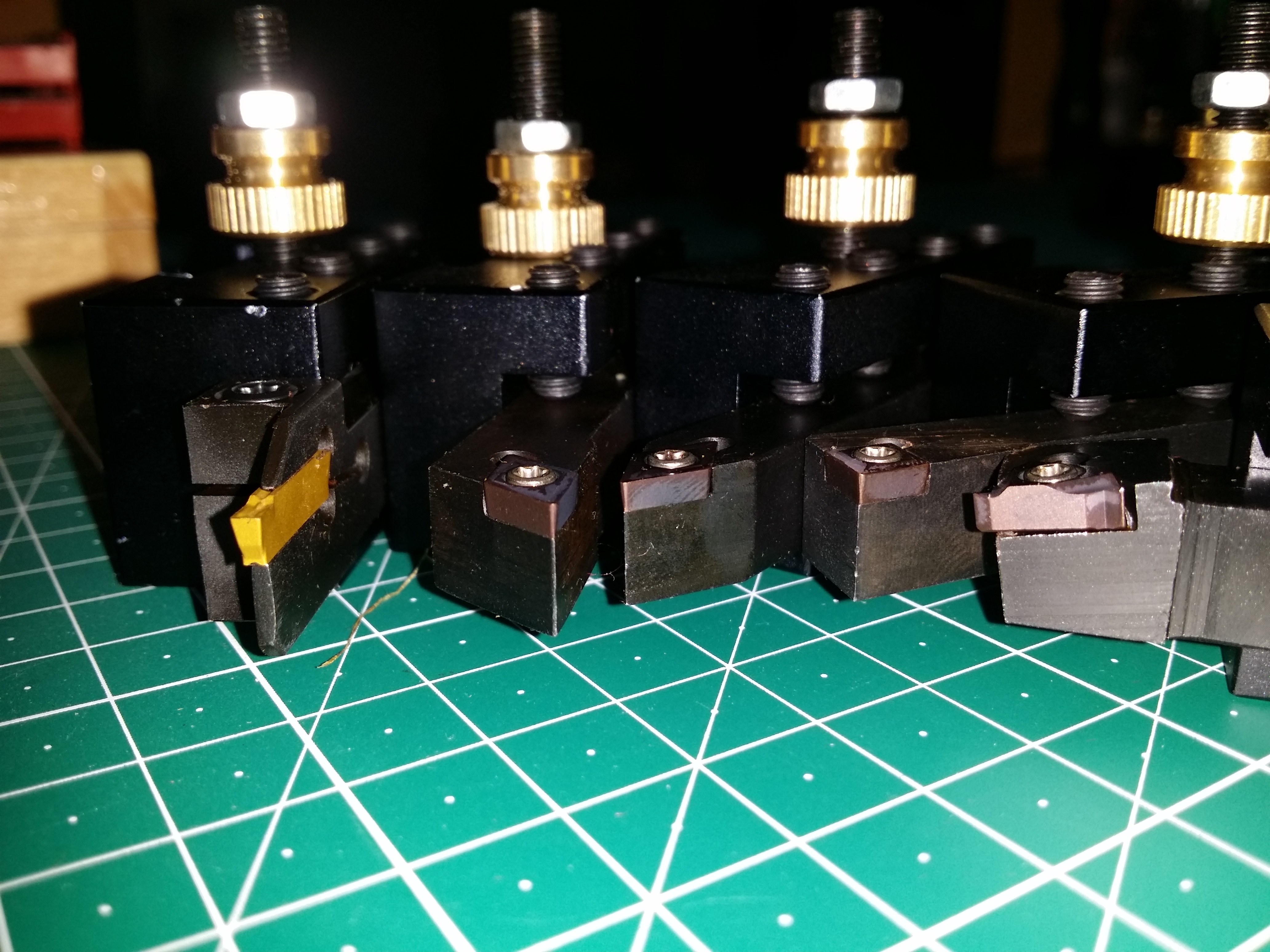

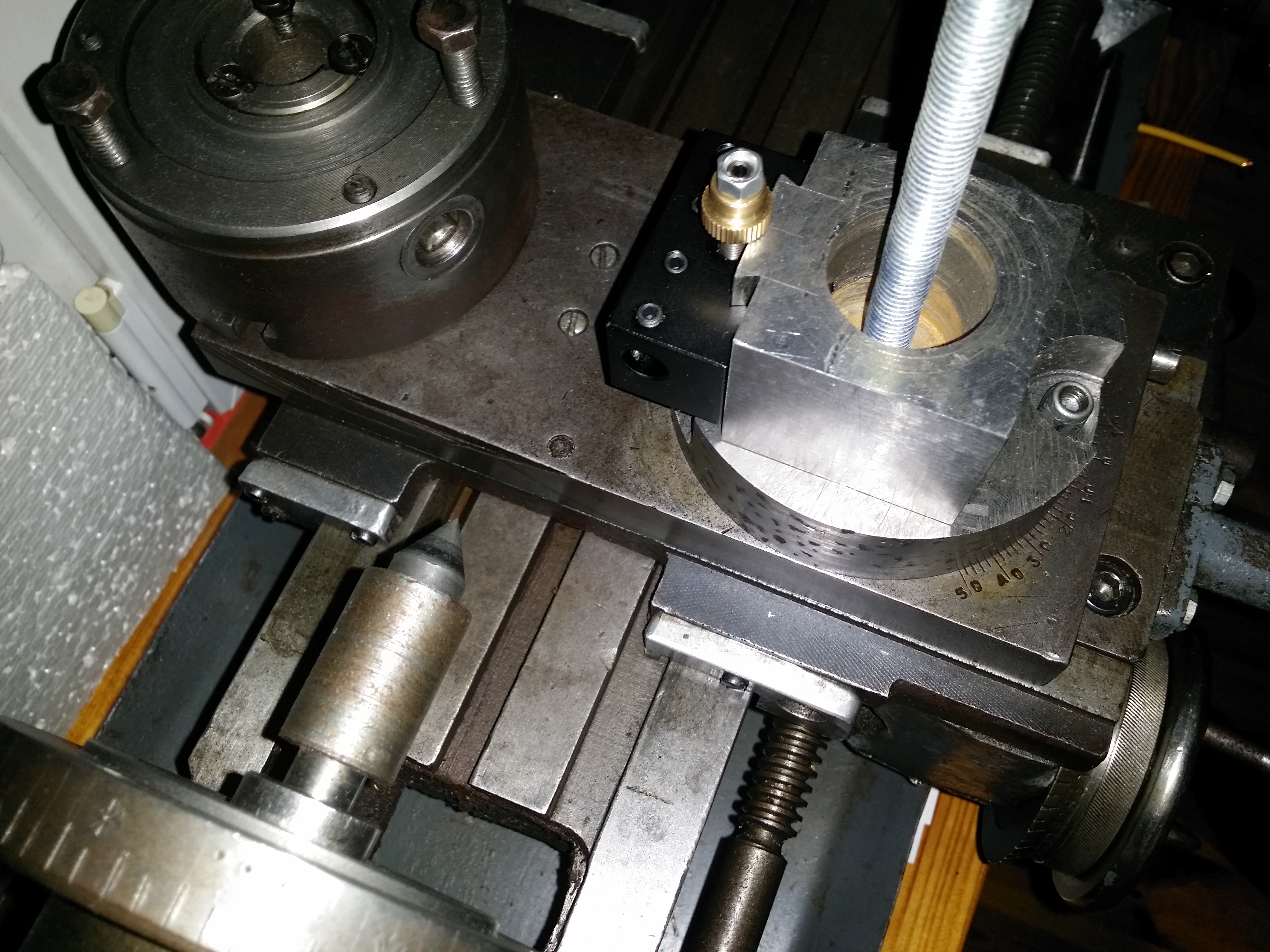

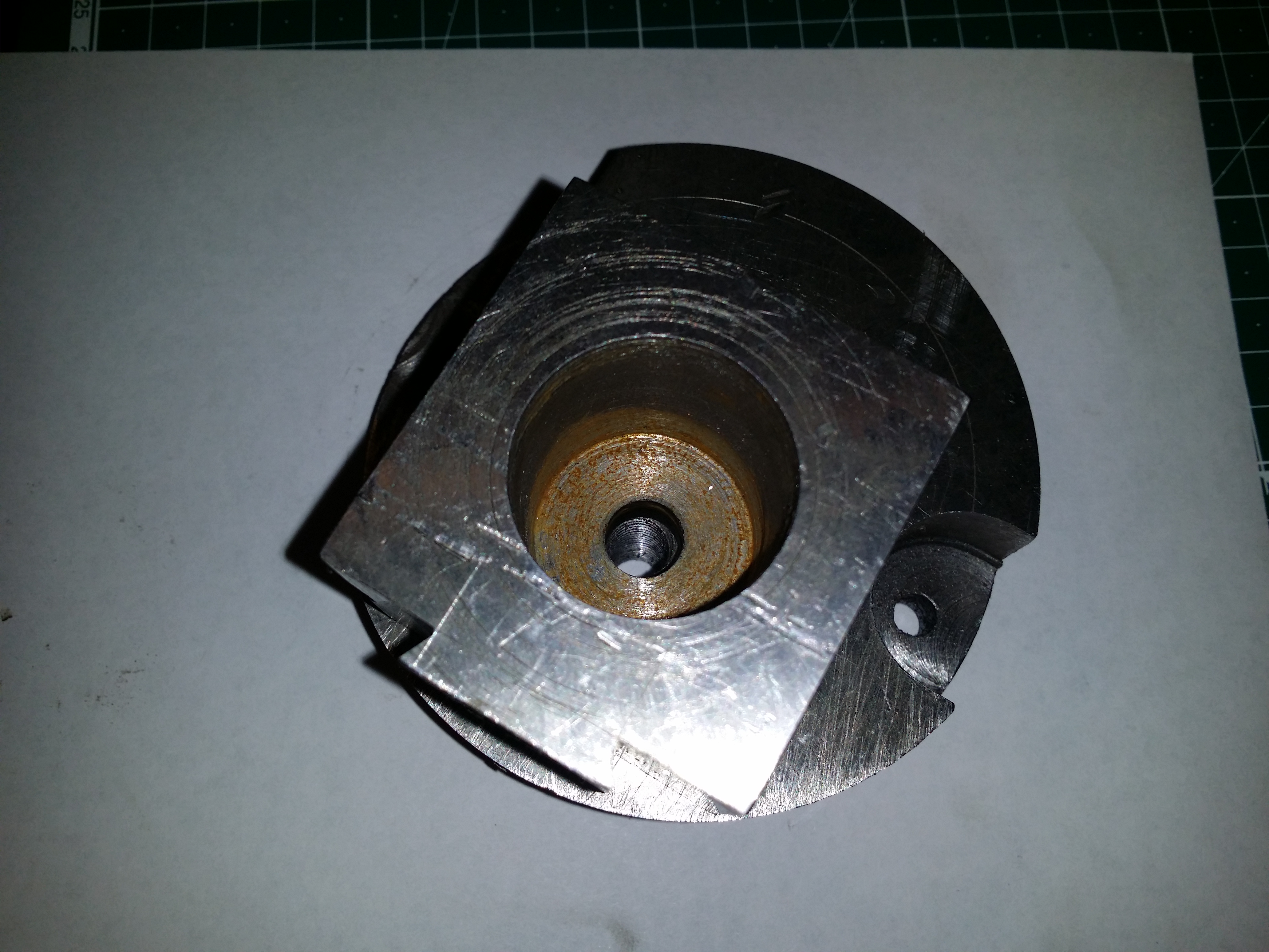

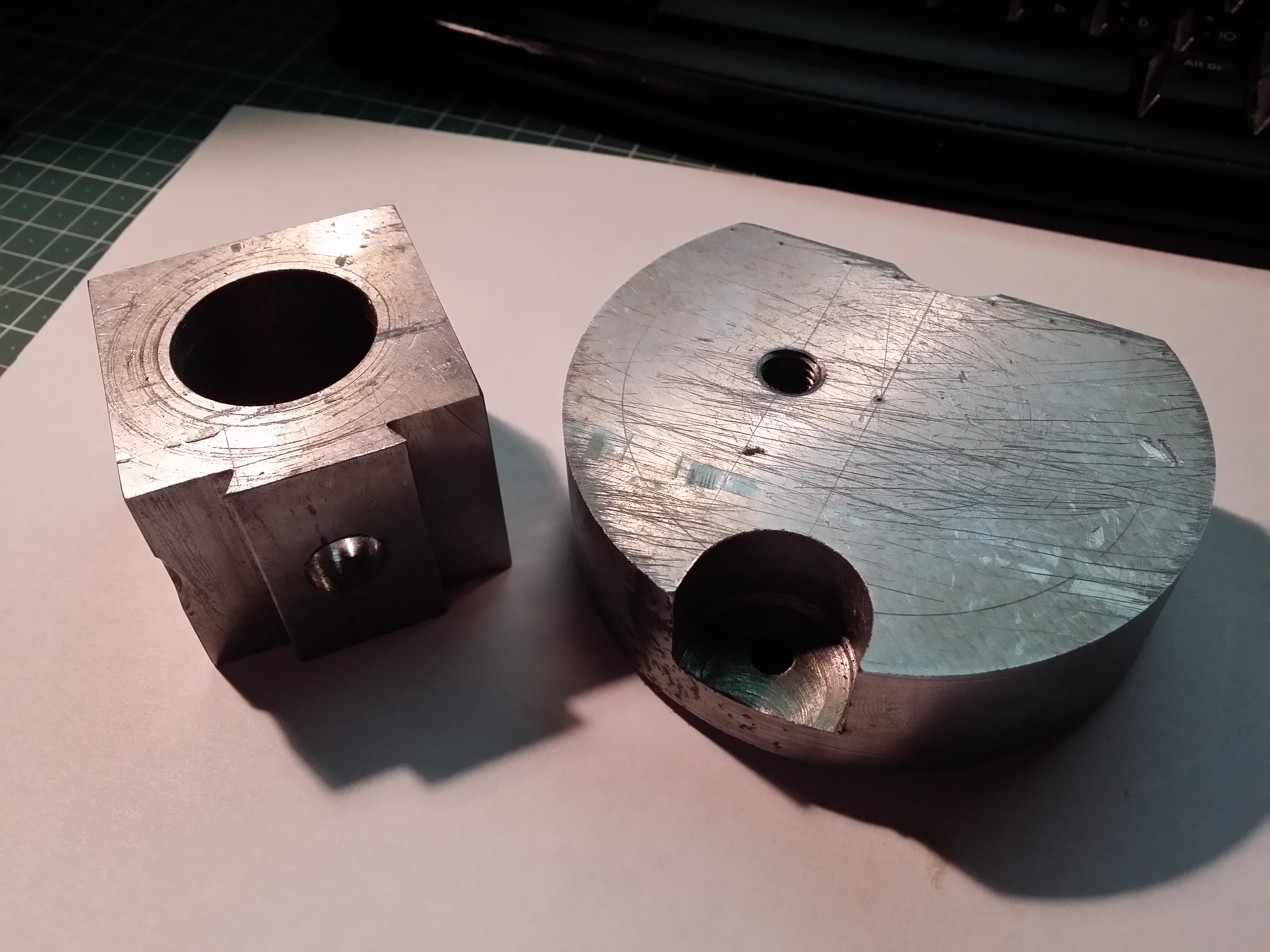

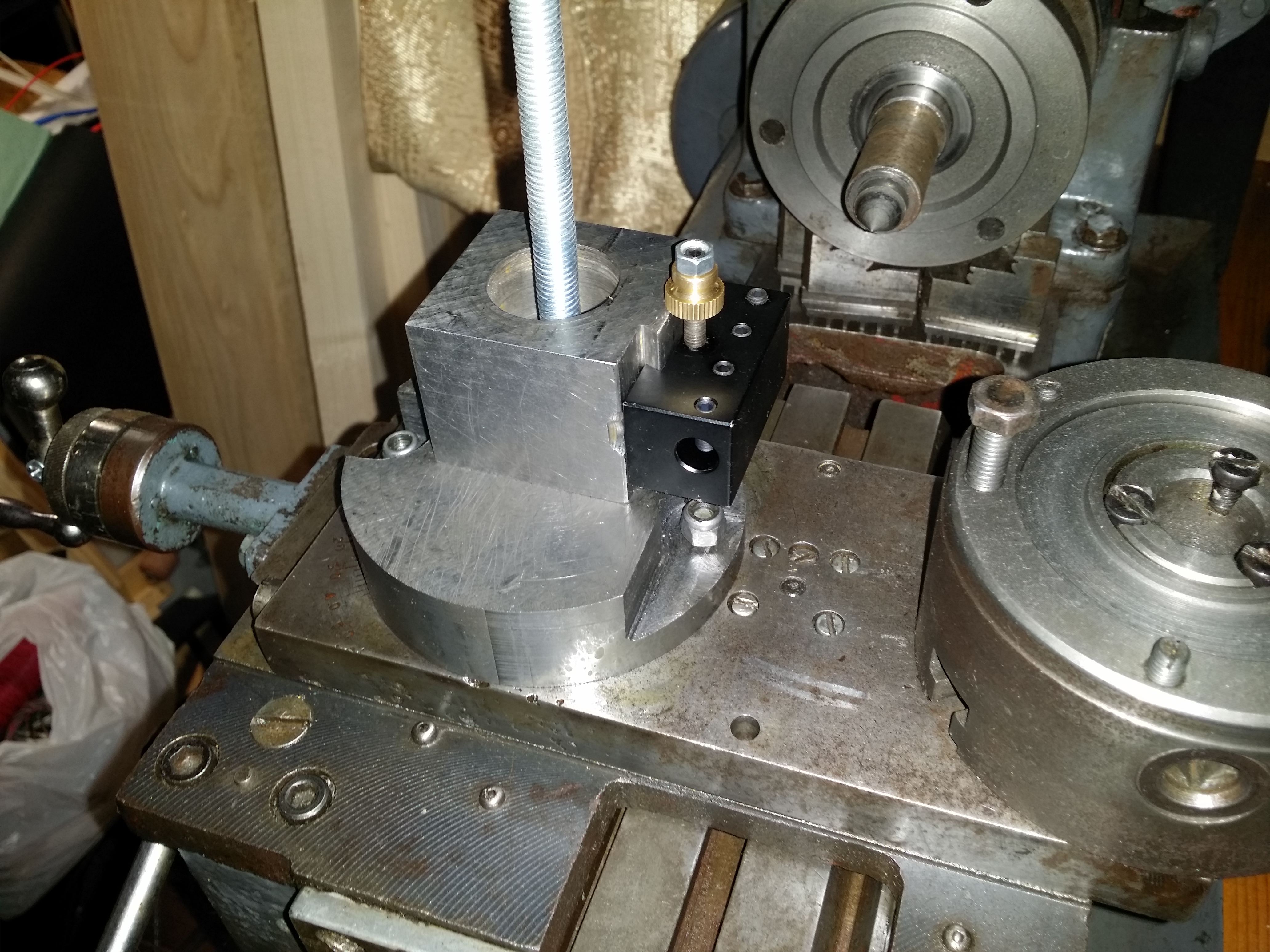

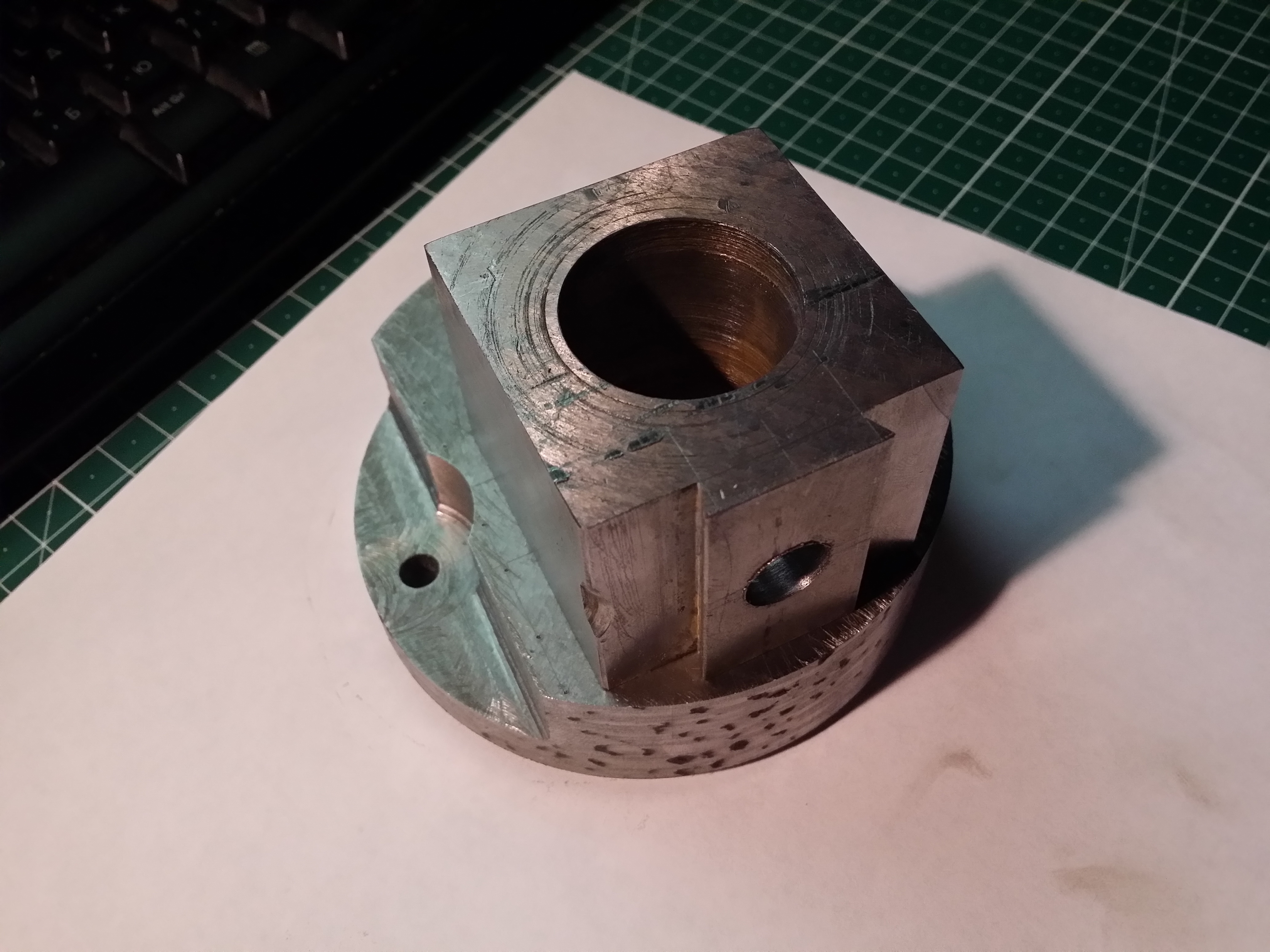

Ну что ж ребят...
Вот и готов мой заказ держателя и подставки для быстрой смены инструмента... Отдал за это примерно 35-40 $
Просто после увиденных работ Игоря Кавы, Дядьки Максима, This Old Tony, да и ребят на форуме... У меня слов нет...
20181207_172207.jpg (4486 просмотров) <a class='original' href='./download/file.php?id=152152&mode=view' target=_blank>Загрузить оригинал (3.01 МБ)</a>
20181207_172259.jpg (4486 просмотров) <a class='original' href='./download/file.php?id=152153&mode=view' target=_blank>Загрузить оригинал (2.95 МБ)</a>
20181207_172404.jpg (4486 просмотров) <a class='original' href='./download/file.php?id=152154&mode=view' target=_blank>Загрузить оригинал (2.91 МБ)</a>
20181207_172635.jpg (4486 просмотров) <a class='original' href='./download/file.php?id=152155&mode=view' target=_blank>Загрузить оригинал (2.9 МБ)</a>
20181207_171627.jpg (4486 просмотров) <a class='original' href='./download/file.php?id=152149&mode=view' target=_blank>Загрузить оригинал (3.45 МБ)</a>
20181207_171643.jpg (4486 просмотров) <a class='original' href='./download/file.php?id=152150&mode=view' target=_blank>Загрузить оригинал (3.45 МБ)</a>
+ ко всему кассеты не налазят, что для прямоугольных резцов. (подгоняли ластохвост к кассете для круглых резцов, в ином случае болтались бы)
Нужно будет искать фрезу под ластохвост 65 градусов. Может кто встречал?
Буду уже сам делать на своем ЧПУ как-то, кассеты не стальные, надеюсь справится по чуть-чуть... Этим я не доверю такое.
В этой канторе не осталось ребят. Большинство поразъезжалось по Европе. Остался начальник (который за станком не стоял с молодости) и ещё старичок.
Говорит мне: "приезжай и сам делай. (типа у него и так хватает работы) Максимум за свет заплатишь..."
Может и воспользуюсь предложением.

xenon-alien, не обижайся, но сделано плохо. в резцедержке важно сопряжение. от этого точность и жесткость, а тут я даже не знаю как назвать
aegis писал(а):xenon-alien, не обижайся, но сделано плохо. в резцедержке важно сопряжение. от этого точность и жесткость, а тут я даже не знаю как назвать
Так а я о том же....
Я же вижу, как работаешь ты и другие ребята.
По этому и обидно, что не к кому обратиться по близости, что бы получить приемлемый результат...
Сами плоскости подогнаны не плохо, ластохвост фрезеровали, потом шлифовали, но вид!
rage
Сообщения: 1014
Репутация: 621
Откуда: МО
Сообщение rage »
xenon-alien писал(а):потом шлифовали
Шлифовали? Чем? Напильником?
rage писал(а):Шлифовали? Чем? Напильником?
Станочный парк у них не плохой. (2 токарных, фрезер горизонтальный и вертикальный, координатка, шлифовальные, несколько сверлилок, пресс мощный и в отдельной комнате стоит токарный чпу не рабочий - восстанавливают, а может и нет) И это на 2 человека. А в большинстве случаев шеф там сам.
Там целая комната выделена под шлифовалку. 3-4 шлиф машины у них точно есть.
Даже фрезу затачивали (шлифовали) под эти 65 градусов. (теперь мне нужна поменьше, что бы в кассеты залезть и поправить внутренний размер, которые не лезут)
А чем они поверхность расцарапали - не знаю.
Видны следы тисков, заезд фрезой, а остальные царапины не знаю как сделали. За пару дней даже поржаветь успело...
К самим ластохвостам претензий нет.
rage
Сообщения: 1014
Репутация: 621
Откуда: МО
Сообщение rage »
xenon-alien писал(а):Даже фрезу затачивали (шлифовали)
эм.. фрезами не шлифуют, фрезами фрезеруют. Шлифуют камнем.
