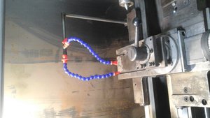

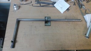

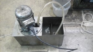

В бачок забодяжил кипяток с автохимией для двигателя, включил помпу и гонял по кругу минут 10. Всякого шлака вылилось прилично. Сварил гуся с кронштейном.
Осталось дособрать половину электрощитка, отрегулировать подшипник шпинделя, и можно работать.

ты это.... шкивы и ремни с винтами прикрыл бы чем нибудь... а то тут народ вон на кашках ремни стружкой рвет...

Дык прикрою, дело-то недолгое кожух согнуть и сварить. Правда только по иксу, по зету он и так за пределами короба.
