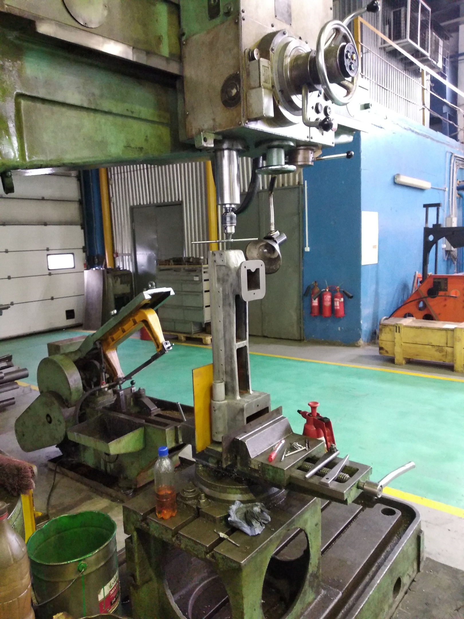

Выточил левую опору для винта, опора состоит из оси с наружным диаметром посадочного, и подшипника 28,03/32,03, а сверху на ось одета втулка 32,01 и в нее вставляется по скользящей подшипник.

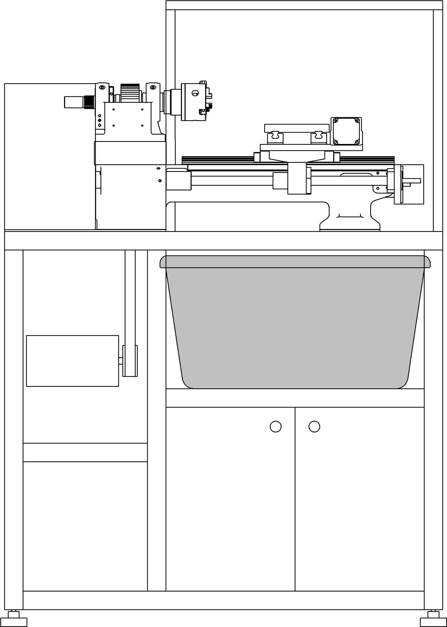

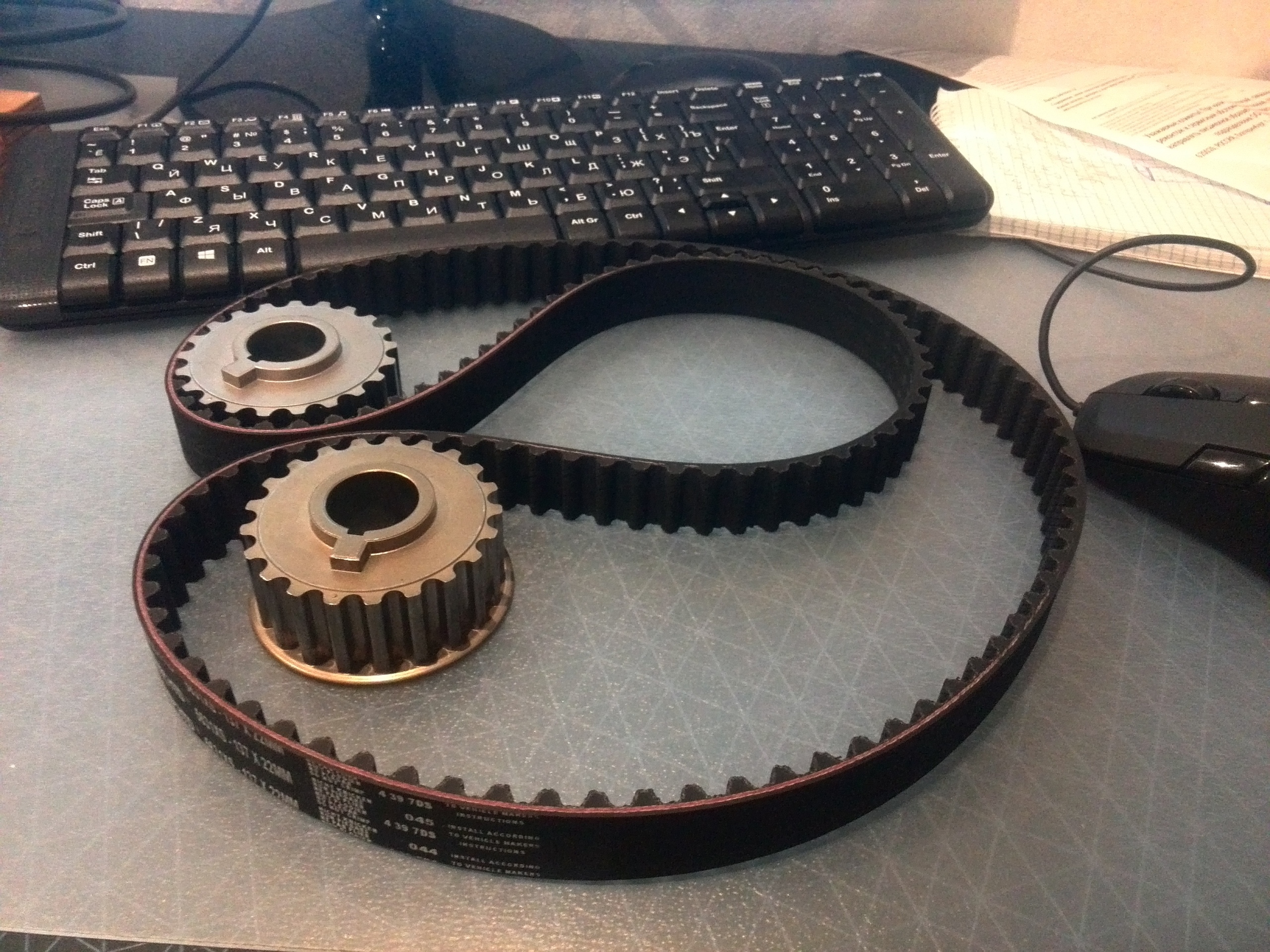

Купил в итоге шкивы коленвала от приоры с полукруглым зубом, и ремень грм, шкивы по 160, а вот ремень вытянул аж на 1500. На эрозию шкивы наверно все таки придется отдать, сделать шпон пазы, а расточу сам.
Прикинул компоновку стола, в зоне обработки будет своего рода кабинет, а под станиной удачно разместится пластикатовая емкость от Сибртех на 40 л.

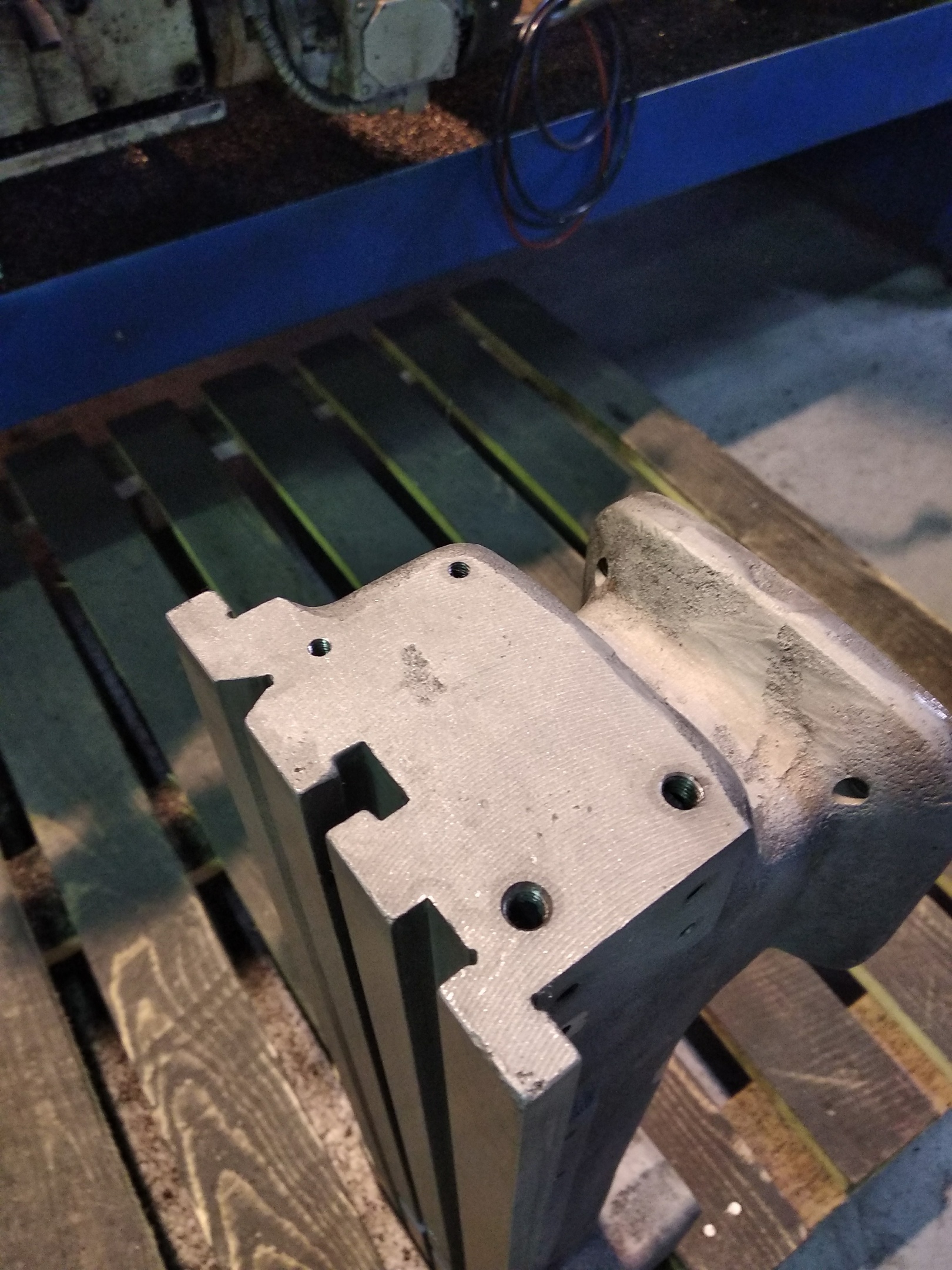

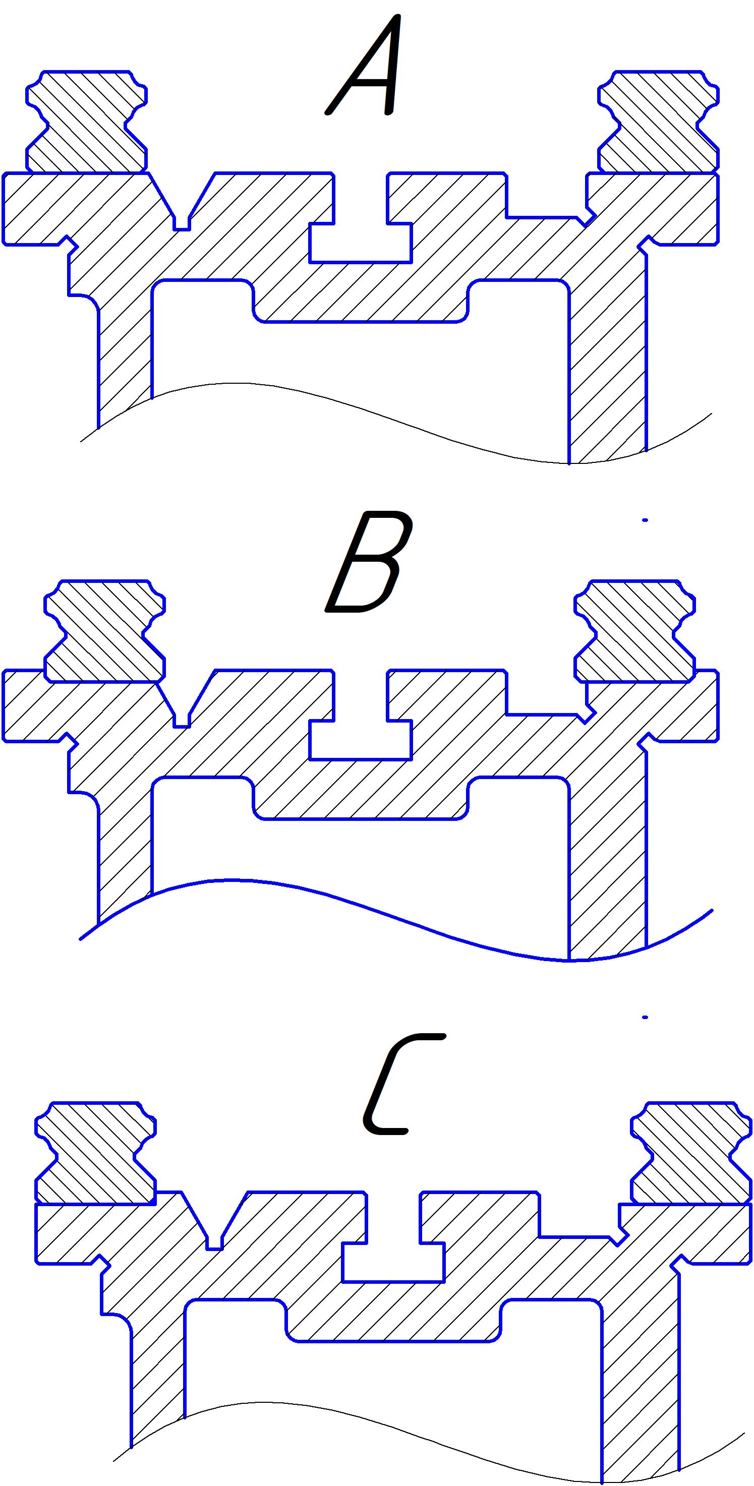

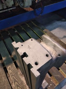

Отпесочил станину, шлифанул, просверлил и нарезал резьбу в торце для крепления двигателя и опоры винта.
Bef9ezK9rYs.jpg (8969 просмотров) <a class='original' href='./download/file.php?id=146534&mode=view' target=_blank>Загрузить оригинал (1.13 МБ)</a>
5O7bgEiXfcs.jpg (8969 просмотров) <a class='original' href='./download/file.php?id=146535&mode=view' target=_blank>Загрузить оригинал (1.05 МБ)</a>

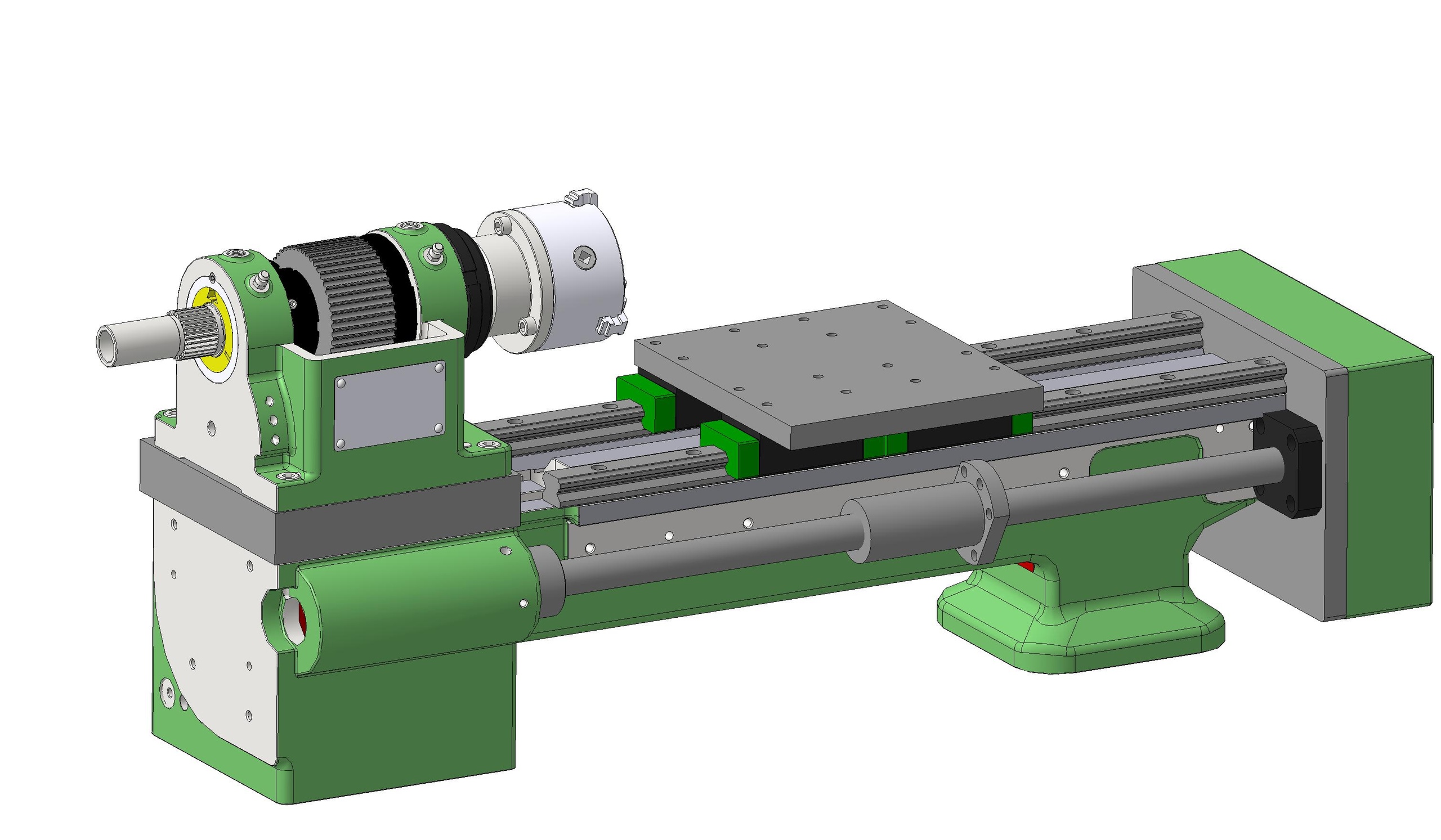

Думаю теперь фрезеровать или нет выборку под рельс.
варианты установки рельс.jpg (8969 просмотров) <a class='original' href='./download/file.php?id=146536&mode=view' target=_blank>Загрузить оригинал (441.43 КБ)</a>
Сообщения: 5414
Re: ТВ16, восстановение или очпушивание вот в чем вопрос
лучше вариант С. так как рельсу можно поджать к бурту снаружи. А реально - я бы делал А и не парился. там нагрузки никакие. по упору выставитесь, обтянете и хрен с ними. не даст этот станок каких то лютых нагрузок.

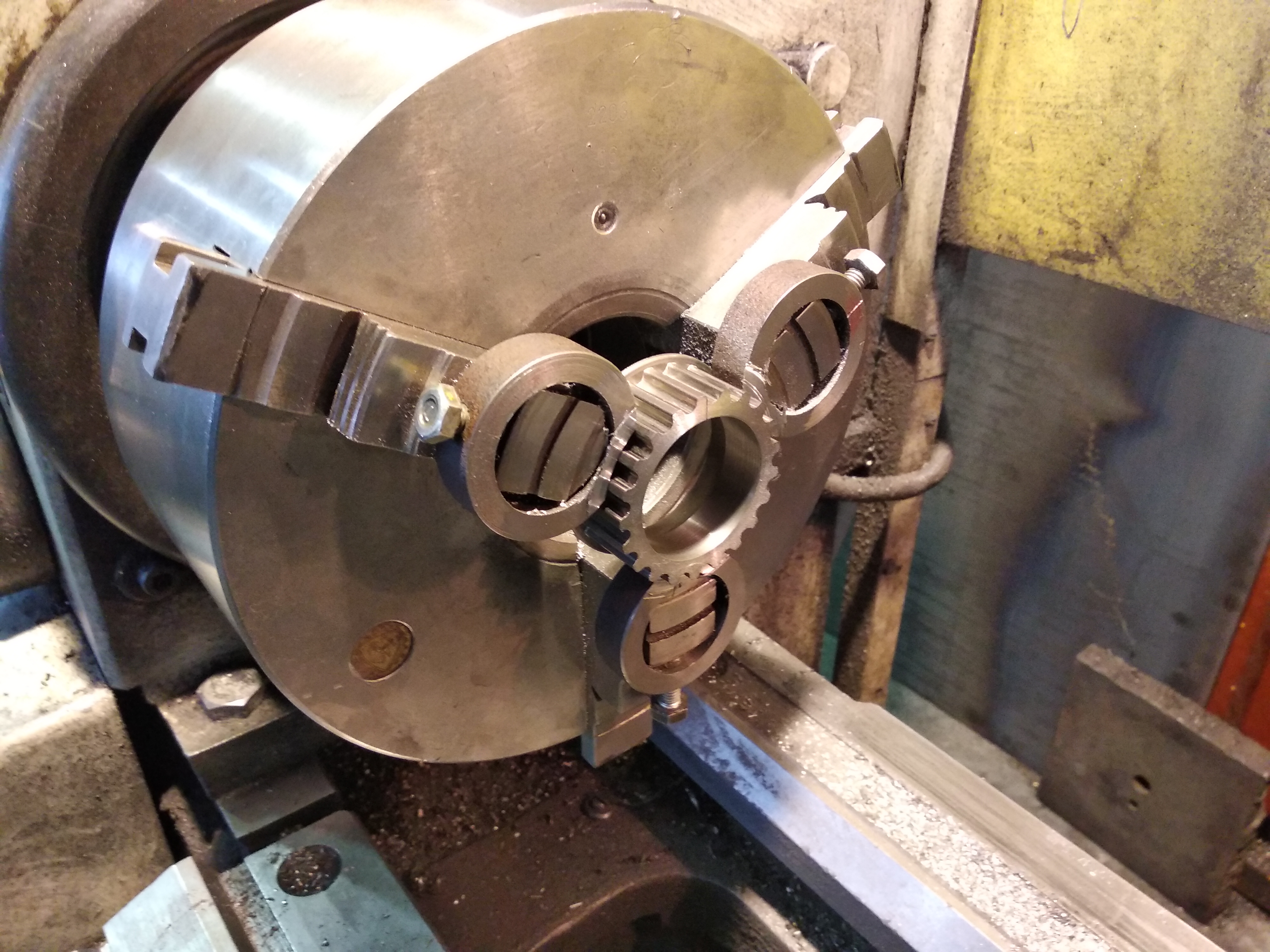

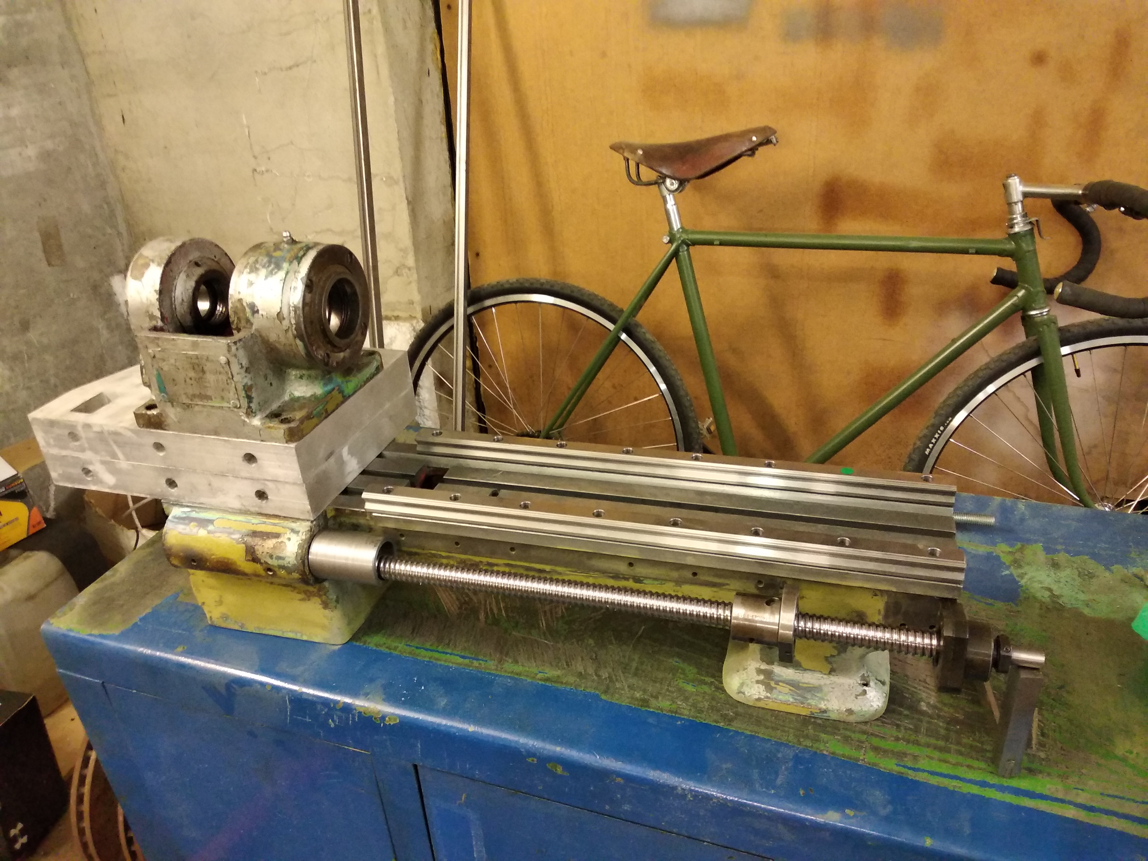

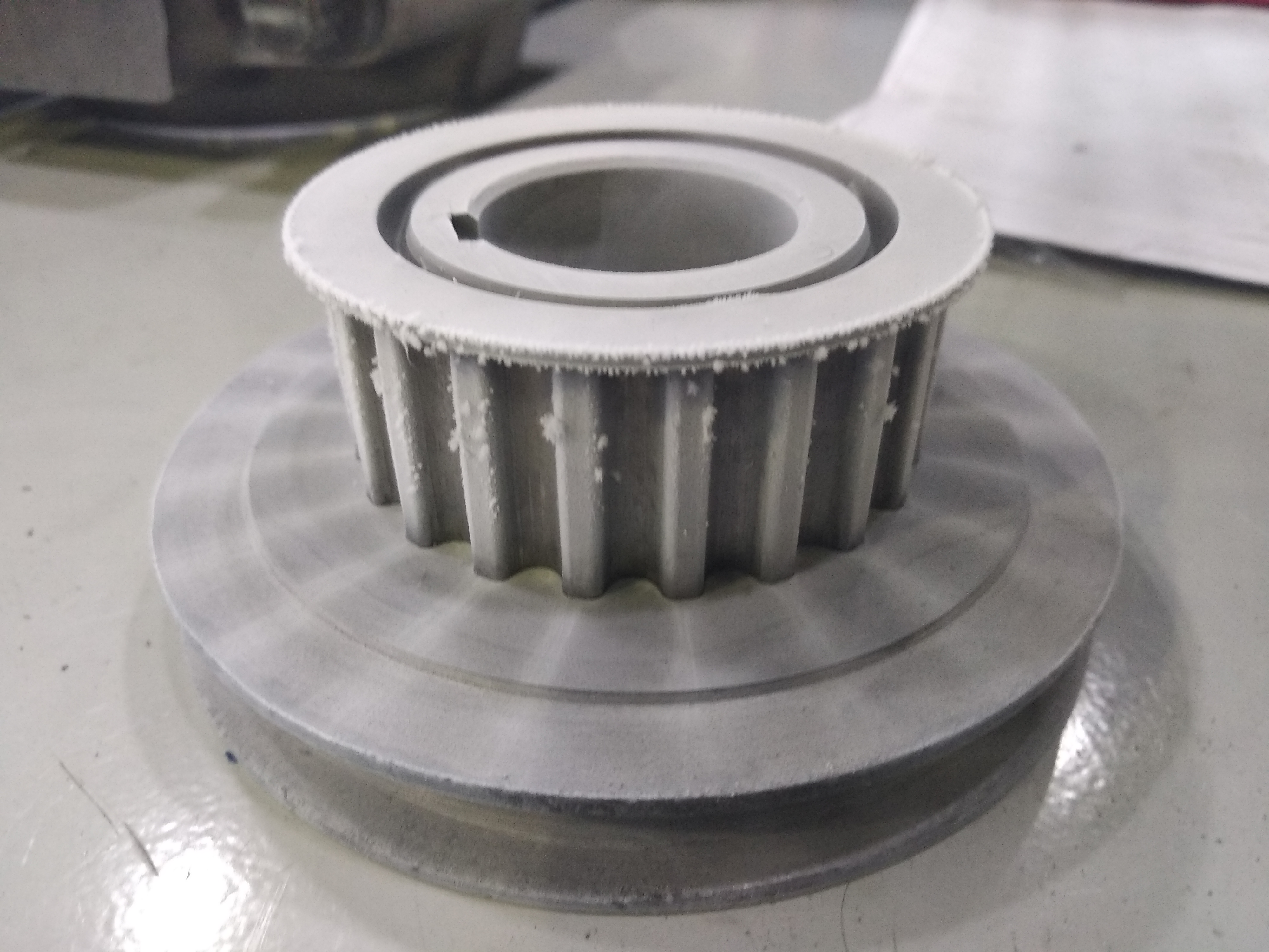

Расточили шкивы, посадил с нятягом в 2 сотки и 620 локтайтом.
