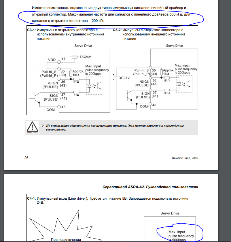

Давайте посчитаем какую максимальную скорость может развить привод с такими настройками и шагом ШВП.
5мм/сек - 1.2 МГц т.е. в минуту это получается подача (5мм х 60 сек) = 300 мм/мин.
А заказчику нужен ускоренный ход 12000 мм в минуту. (12 метров )
Считаем частоту которую должно выдать ЧПУ:
Используя пропорции:
300мм - 1.2Мгц
12000мм - Х Мгц
Х=(12000*1.2)/300= 48 МГц.
Ой нужно 48 Мгц чтобы станок ездин на ускореном ходу. ХОББИ станок явно не дотягивает.
Интересно а привод сможет отработать такую частоту степа, а чпу сможет выдать.
Смотрим в инструкцию дельты. А там пишут 500 кГц. :shock: Т.Е 150 мм/минуту.
Идем с этими цифрами к заказчику и получаем пиз...ы! Т.е. замену на привода с CAN-bus.

Если картинку из мануала Дельты выкладываешь, то нужно выкладывать не только низкоскоростной оптоизолированный вход , но и картинку высокоскоростного входа
1.png (2702 просмотра) <a class='original' href='./download/file.php?id=145790&mode=view' target=_blank>Загрузить оригинал (159.43 КБ)</a>

aftaev писал(а):Если картинку из мануала Дельты выкладываешь, то нужно выкладывать не только низкоскоростной оптоизолированный вход , но и картинку высокоскоростного входа
Чета не вижу я в скрине частоту скоросного входа. Зато выше есть текст :

СергейПЛК писал(а):Какая максимальная скорость получится ?
Какую частоту степ нужно задать приводу чтобы он двигал ось со скоростью 12 метров в минуту?
Привод не умеет двигать ось со скоростью 12м/мин. Привод умеет вращать вал у мотора, а тот уже или крутит ШВП или крутит зубчатый ремень или шестеренку по зубчатой рейке....
Чтобы ответить на вопрос нужно знать кинематику:
1. какой шаг ШВП используется?
2. какая точность перемещения нужна?
СергейПЛК писал(а):А если нет где брать дельту. А если есть старые кемторы (АрТех) которые работают что менять на дельту?
Писал выше. Повторю: Сименс выпускает кучу разных ЧПУ под разные задачи. Сименс 802 под аналоговое задание. Старые привода чаще всего управлялись аналоговым заданием +-10в как и кемторы. Если есть желание на станке оставить старые привода, моторы, кабеля то можно поставить.
Вот список что бегло вспомнил:
1. Сименс 802 (не путать с 808)
2. Lcnc (куча разных плат от дешевых до дорогих)
3. Kflop
4. БалтСистем или другие российские стойки типа CNC8...
5. Китайскую стойку
СергейПЛК писал(а):Чета не вижу я в скрине частоту скоросного входа. Зато выше есть текст :
Фирмы производящие сервы такие как Панасоник, Мицубиська, Яскава и Дельта выпускают не одну единственную модель!
Найди мануал на еще древнее серву ASDA-B Series там вообще пол функций отсутствовать будет :)
Картинку с мануала что ты выкладываешь от старой Дельты ASDA-B2 (это видно по дате в углу твоей картинки). Я выкладываю картинку с мануала ASDA-A2
Чем они отличаются описано здесь
http://www.delta-electronics.info/ASDAA2
http://www.delta-electronics.info/ASDAB2

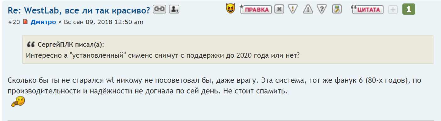

СергейПЛК, смотрю старую тему поднял Re: WestLab, все ли так красиво? #20 Скажи что он тоже засланный казачек, но Фанука :lol:
