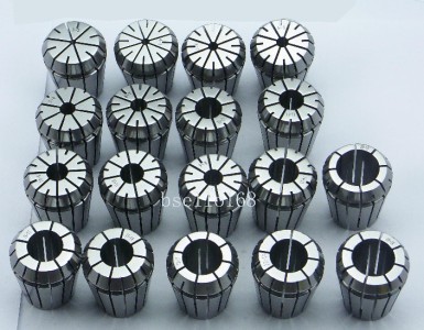

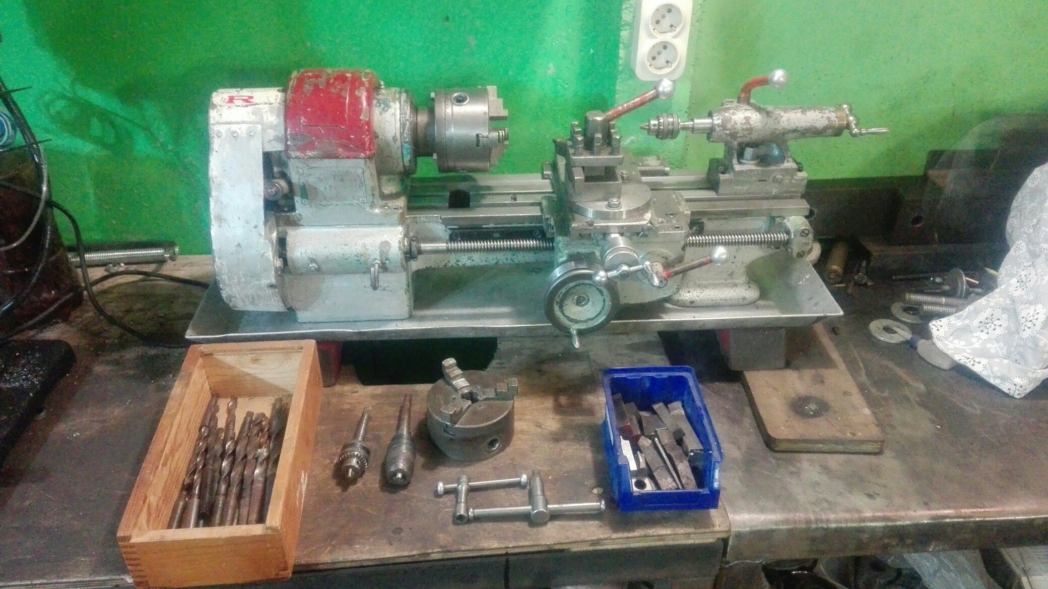

Приобрел станок тв16, в комплекте к нему было два патрона, патрон с конусом 1N для задней бабки. Немного резцов и сверел до кучи.
Хочу обробатывать на нем цветные сплавы, латунь, бронзу, алюминий.

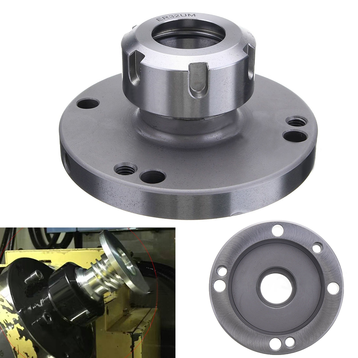

Планирую заказать для него цанговый патрон, с набром цанг er32 от 2мм до 20 с шагом в 1мм.

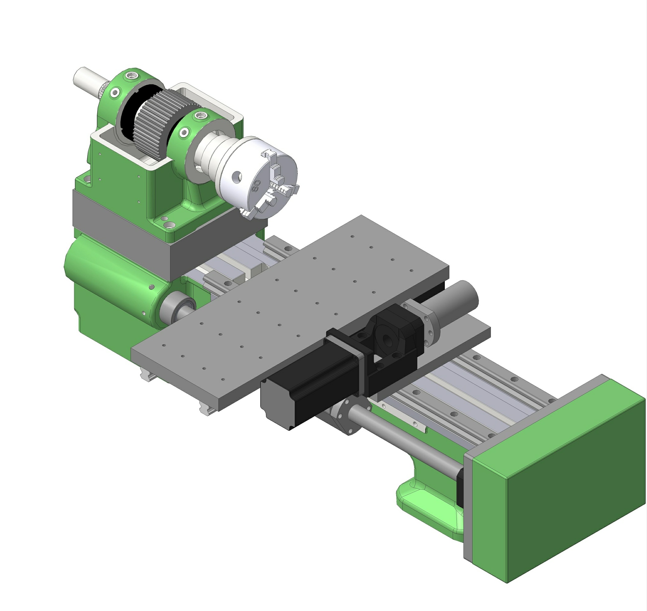

У станка не хватает, шестеренок для нарезания резьбы, вижу три решения этой проблемы:
-купить набор шестерен
-установить "электронный" редуктор с энкодером от принтера и частотником.
-полноценная система с двумя шаговоками и мощной сервой на шпинделе.
Что имею на данный момент:
-Станок без двигателя;
-Двигатель на 2.2 киловата три фазы 3000 оборотов
-Частотник для однофазного асинхронного двигателя с конденсаторным пуском eds-a200-2S0037 на 3,7к.в.
-Подставку из профильной трубы и швеллера от самодельного фуганка.
Что посоветуете уважаемые форумчане? Хочется привести станок в рабочее состояние, но крайне важен целесообразный выбор пути к этому.
Бюджет на станок вижу от 50-100т.р. 20 из них уже потрачены. Есть желание резать резьбы и делать небольшие изделия из дерева на подобии шахмат серийно.

fabrikator66 писал(а): -купить набор шестерен
Таки не понял, зачем шестерни, если ты планируешь сделать электронную гитару ?

Шестерни это один из вариантов восстановления, я склоняюсь к электронной гитаре, а в последствии добавить еще один шаговик и драйвер для точения фасонных изделий. Двигатель от стиралки у самого есть, но слабоват он если работать с частотником. Буду искать промышленный движек на 1,5кв, что бы при работе с частотником на низких оборотах не падал момент.

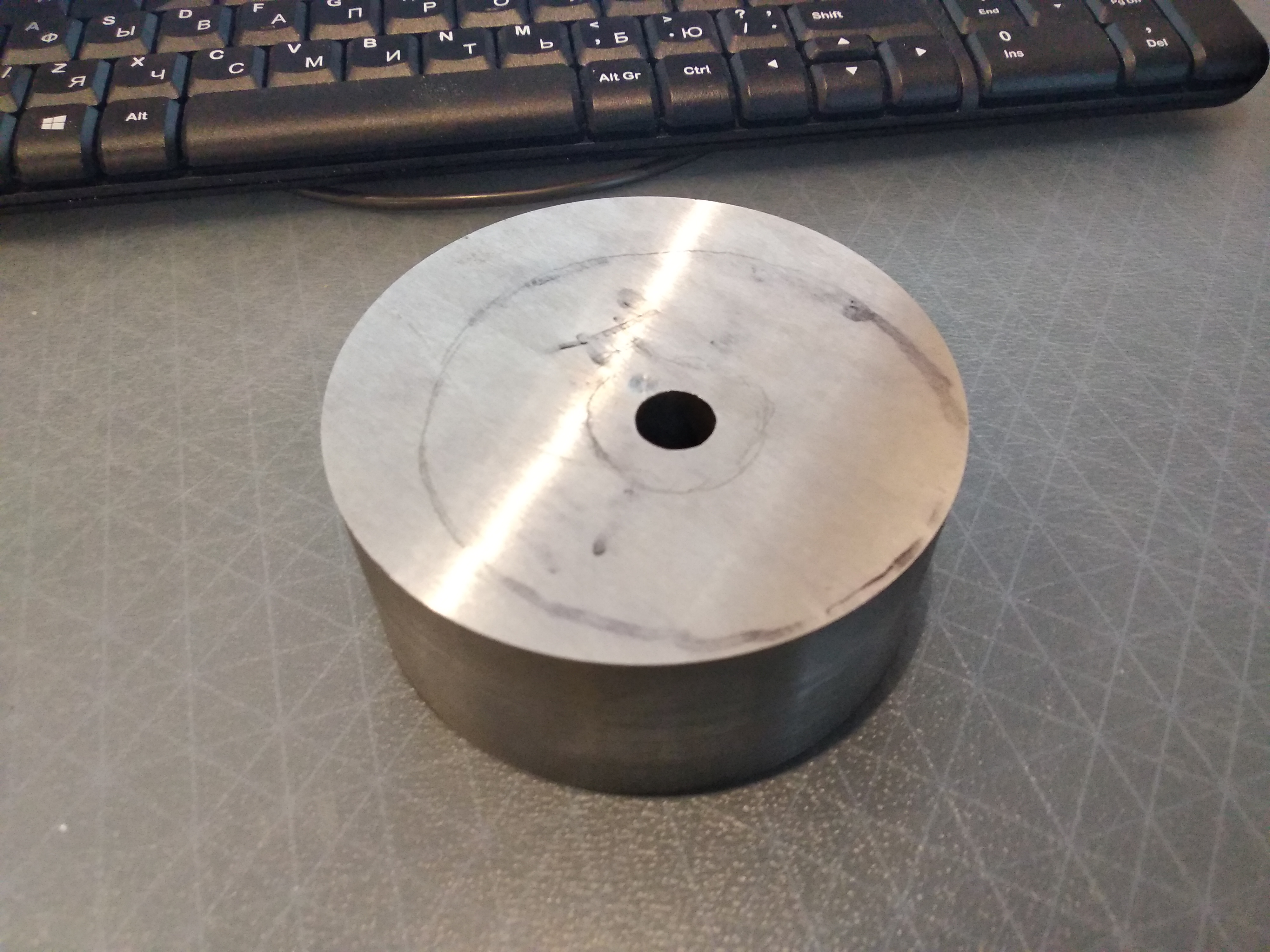

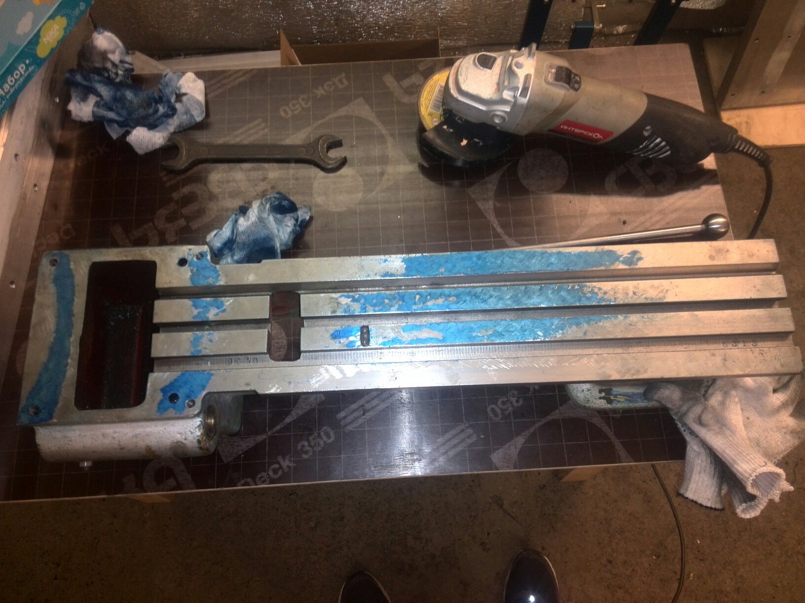

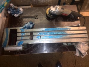

После продолжительного перерыва, вернулся к работе над станком, разобрал и начал пришабривать станок на краску по плите.
Разжился винтом швп с гайкой для продольной подачи. Восстановил круглость и чистоту конца вала шпинделя на круглой шлифовке, в надежде установить туда шкив через втулку тапербуш, но как то не нравится эта идея, вал там тонкий, нет возможности сделать шпон-паз, зато теперь на него будет проще установить энкодер.
Сделал заготовку для шкива, планирую отдать на эрозию товарищу.

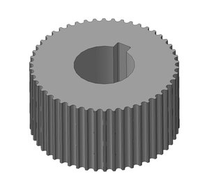

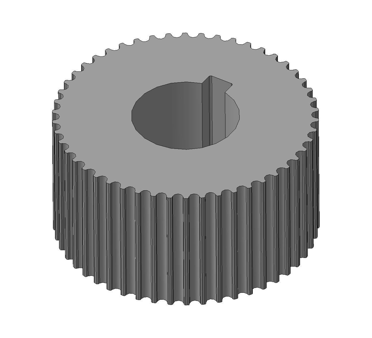

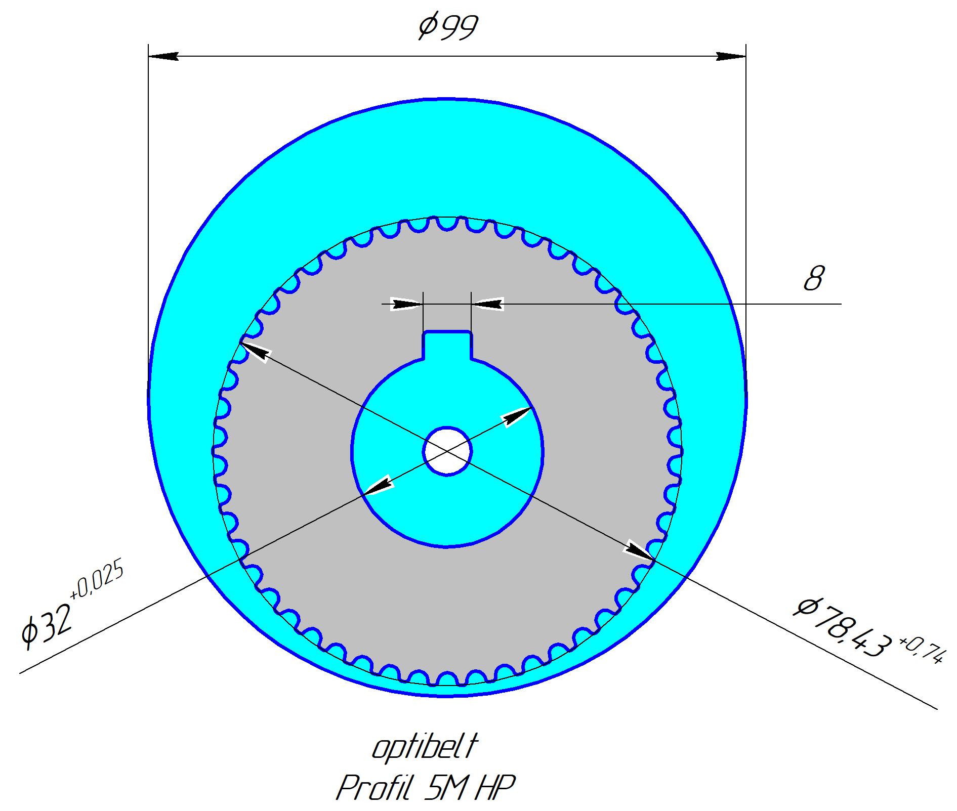

Стал вопрос с выбором профиля зуба и рассчетом шкива. Попробовал посчитать под ремень от optibelt omega Profile 5M HP 50Z
шкив 50зубьев приводной.jpg (8830 просмотров) <a class='original' href='./download/file.php?id=145711&mode=view' target=_blank>Загрузить оригинал (96.02 КБ)</a>
шкив.jpg (8830 просмотров) <a class='original' href='./download/file.php?id=145712&mode=view' target=_blank>Загрузить оригинал (185.87 КБ)</a>
Я правильно понимаю что на эти шкивы подойдет любой ремень с профилем м5 или есть какие либо нюансы.

Re: ТВ16, восстановение или очпушивание вот в чем вопрос
fabrikator66 писал(а): в надежде установить туда шкив через втулку тапербуш, но как то не нравится эта идея, вал там тонкий, нет возможности сделать шпон-паз, зато теперь на него будет проще установить энкодер.
и правильно не нравится. там тонкий конец, плюс шкив будет установлен за достаточно слабой опорой. вертайте его назад на штатное место. Туда прекрасно влазит посаженый на бобышку шкив от помпы 2108...
fabrikator66 писал(а):Сделал заготовку для шкива, планирую отдать на эрозию товарищу.
ерундой не занимайтесь. покупной шкив будет стоить в разы дешевле чем вырезаный на эрозии.
Сообщение fabrikator66 »
На счёт эрозии жду ответа по цене, если не устроит, подумаю на счёт шкивов от 2108,в принципе идея не плохая возьму на вооружение.

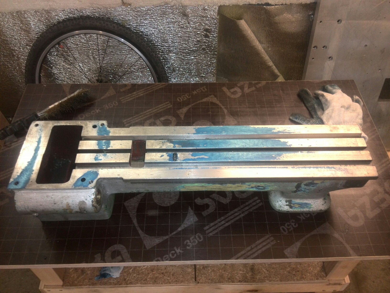

IMG_20180910_150628.jpg (8755 просмотров) <a class='original' href='./download/file.php?id=145906&mode=view' target=_blank>Загрузить оригинал (346.77 КБ)</a>
