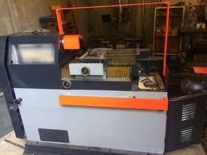

53623780-758E-4128-9340-3F5D1989729C.jpeg (8669 просмотров) <a class='original' href='./download/file.php?id=141795&sid=3e9eb4c2b7587383a27c80eb27791a6a&mode=view' target=_blank>Загрузить оригинал (1.48 МБ)</a>
Пока у меня вот, что получилось))

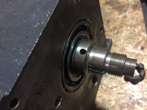

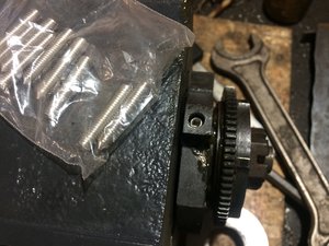

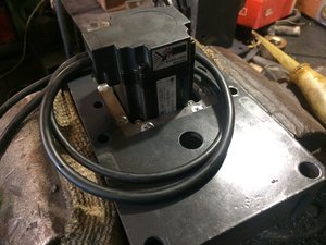

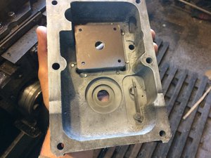

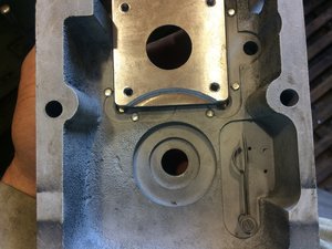

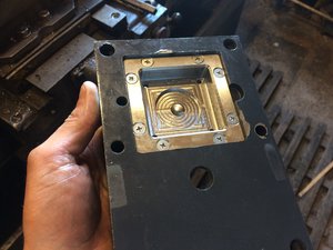

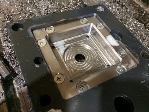

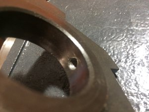

Немного фоток револьверной головки.
AF355D83-8006-4106-AD7C-51710312A8D6.jpeg (8524 просмотра) <a class='original' href='./download/file.php?id=143123&sid=3e9eb4c2b7587383a27c80eb27791a6a&mode=view' target=_blank>Загрузить оригинал (1.05 МБ)</a>
6AE4DF67-EF36-4629-A3E2-0563E9E6A030.jpeg (8524 просмотра) <a class='original' href='./download/file.php?id=143124&sid=3e9eb4c2b7587383a27c80eb27791a6a&mode=view' target=_blank>Загрузить оригинал (1.73 МБ)</a>
85C625CD-52B9-43A8-BEA4-2D8F40824863.jpeg (8524 просмотра) <a class='original' href='./download/file.php?id=143125&sid=3e9eb4c2b7587383a27c80eb27791a6a&mode=view' target=_blank>Загрузить оригинал (1.41 МБ)</a>
71F708E1-8189-4C97-9FAA-45A9CDD74D1E.jpeg (8524 просмотра) <a class='original' href='./download/file.php?id=143126&sid=3e9eb4c2b7587383a27c80eb27791a6a&mode=view' target=_blank>Загрузить оригинал (1.45 МБ)</a>
EC51AB7D-E26F-4D1C-B69F-8EF664597591.jpeg (8524 просмотра) <a class='original' href='./download/file.php?id=143127&sid=3e9eb4c2b7587383a27c80eb27791a6a&mode=view' target=_blank>Загрузить оригинал (955.68 КБ)</a>
53022B6F-0F68-40D2-B380-D6CAF52FCE98.jpeg (8524 просмотра) <a class='original' href='./download/file.php?id=143128&sid=3e9eb4c2b7587383a27c80eb27791a6a&mode=view' target=_blank>Загрузить оригинал (1.9 МБ)</a>
D4C92EFE-30E5-44EE-835D-BFBBBBB607CB.jpeg (8524 просмотра) <a class='original' href='./download/file.php?id=143129&sid=3e9eb4c2b7587383a27c80eb27791a6a&mode=view' target=_blank>Загрузить оригинал (1.72 МБ)</a>
419B6D9F-A4F5-4B0F-AA64-1E4391CB88B8.jpeg (8524 просмотра) <a class='original' href='./download/file.php?id=143130&sid=3e9eb4c2b7587383a27c80eb27791a6a&mode=view' target=_blank>Загрузить оригинал (1.28 МБ)</a>
56444E1B-7128-4376-8BD7-6C5A9750D863.jpeg (8524 просмотра) <a class='original' href='./download/file.php?id=143131&sid=3e9eb4c2b7587383a27c80eb27791a6a&mode=view' target=_blank>Загрузить оригинал (2.1 МБ)</a>
856BA4F1-2DB7-4363-B371-57BA7186C3D3.jpeg (8524 просмотра) <a class='original' href='./download/file.php?id=143132&sid=3e9eb4c2b7587383a27c80eb27791a6a&mode=view' target=_blank>Загрузить оригинал (1.41 МБ)</a>
0FA9AF71-0899-4CC6-9AF9-C41482C0F7A7.jpeg (8524 просмотра) <a class='original' href='./download/file.php?id=143133&sid=3e9eb4c2b7587383a27c80eb27791a6a&mode=view' target=_blank>Загрузить оригинал (2.19 МБ)</a>
DE73C12D-C957-472B-A6D8-4695B925DFAE.jpeg (8524 просмотра) <a class='original' href='./download/file.php?id=143134&sid=3e9eb4c2b7587383a27c80eb27791a6a&mode=view' target=_blank>Загрузить оригинал (1.24 МБ)</a>

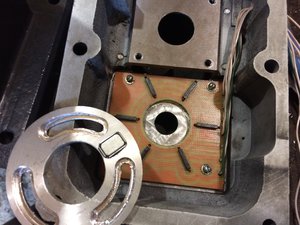

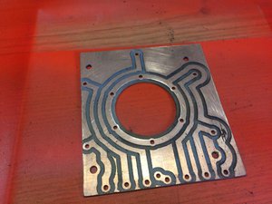

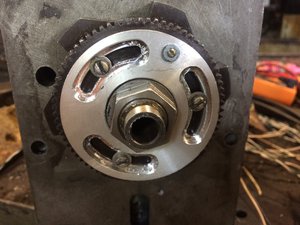

Вот в револьверку поставил плату с герконами, магнитик пришлось заменить. Был от наушника, пришлось заменить от динамика от смартфона))

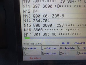

Сообщение Alexxt660x »

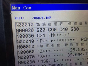

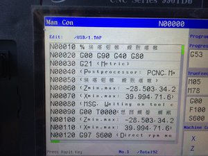

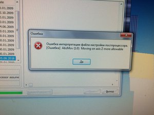

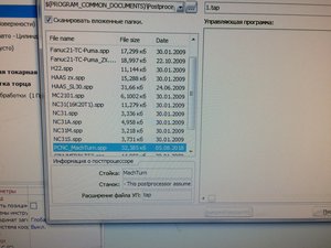

Помогите разобраться с постпроцессором спруткам. Кое как строю траекторию, выбираю пост pcns1100 turn, так как он токарный. Сразу же ругается на ошибку.
3284E93C-BC18-4CD0-9798-0E1B6F1F40BE.jpeg (8313 просмотров) <a class='original' href='./download/file.php?id=144010&sid=3e9eb4c2b7587383a27c80eb27791a6a&mode=view' target=_blank>Загрузить оригинал (2.44 МБ)</a>
53B11668-73A5-48BA-8466-80D4849895C5.jpeg (8313 просмотров) <a class='original' href='./download/file.php?id=144011&sid=3e9eb4c2b7587383a27c80eb27791a6a&mode=view' target=_blank>Загрузить оригинал (4.94 МБ)</a>
C0CE9B4C-B3BC-4891-83F1-2EB677166167.jpeg (8313 просмотров) <a class='original' href='./download/file.php?id=144012&sid=3e9eb4c2b7587383a27c80eb27791a6a&mode=view' target=_blank>Загрузить оригинал (4.81 МБ)</a>
70D8C84A-A18C-444A-A34C-3E6F1F6D1EF7.jpeg (8313 просмотров) <a class='original' href='./download/file.php?id=144013&sid=3e9eb4c2b7587383a27c80eb27791a6a&mode=view' target=_blank>Загрузить оригинал (4.97 МБ)</a>
Alexxt660x
Сообщения: 42
Зарегистрирован: 26 май 2018, 15:48
Репутация: 14
Re: ТПК 125 с китайской стойкой SZGH CNC990TDb.

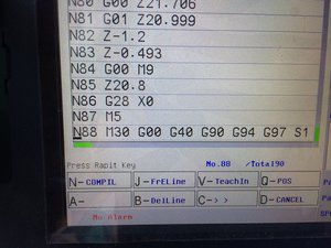

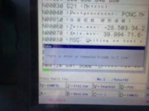

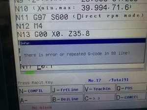

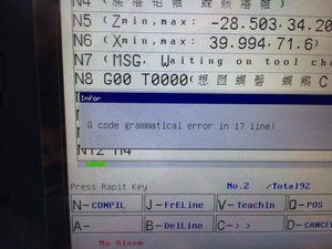

Далее загружаю УП в контроллер, делаю компиляцию, выдаёт сначала одну ошибку, удаляю строку полностью, затем ещё и ещё ошибки. Подскажите пожалуйста, что не так в этих строках, и как можно подстроить постпроцессор? С генератором постпроцессора пока не имел дела. Может есть несложный способ подкорректировать существующий пост?
F4B818A2-D06A-4D73-8D8E-08E8AAD713F9.jpeg (8311 просмотров) <a class='original' href='./download/file.php?id=144014&sid=3e9eb4c2b7587383a27c80eb27791a6a&mode=view' target=_blank>Загрузить оригинал (3.12 МБ)</a>
7B80EA6D-CF69-424A-94BA-5389A60B6EC9.jpeg (8311 просмотров) <a class='original' href='./download/file.php?id=144015&sid=3e9eb4c2b7587383a27c80eb27791a6a&mode=view' target=_blank>Загрузить оригинал (876.5 КБ)</a>
7D51791D-0604-413A-8EF3-B3DBCF3D8677.jpeg (8311 просмотров) <a class='original' href='./download/file.php?id=144017&sid=3e9eb4c2b7587383a27c80eb27791a6a&mode=view' target=_blank>Загрузить оригинал (3.46 МБ)</a>
EE9C8D57-9D41-43EF-B352-5494E45BF867.jpeg (8311 просмотров) <a class='original' href='./download/file.php?id=144018&sid=3e9eb4c2b7587383a27c80eb27791a6a&mode=view' target=_blank>Загрузить оригинал (4.18 МБ)</a>
6723D63D-A8A2-4D92-8057-ADAFF13DCBAF.jpeg (8311 просмотров) <a class='original' href='./download/file.php?id=144019&sid=3e9eb4c2b7587383a27c80eb27791a6a&mode=view' target=_blank>Загрузить оригинал (3.25 МБ)</a>
C20347B2-4BE9-46F4-B53C-BEAF5A9BE65B.jpeg (8311 просмотров) <a class='original' href='./download/file.php?id=144020&sid=3e9eb4c2b7587383a27c80eb27791a6a&mode=view' target=_blank>Загрузить оригинал (2.93 МБ)</a>
ошибки во 2,17 и в последней строке.

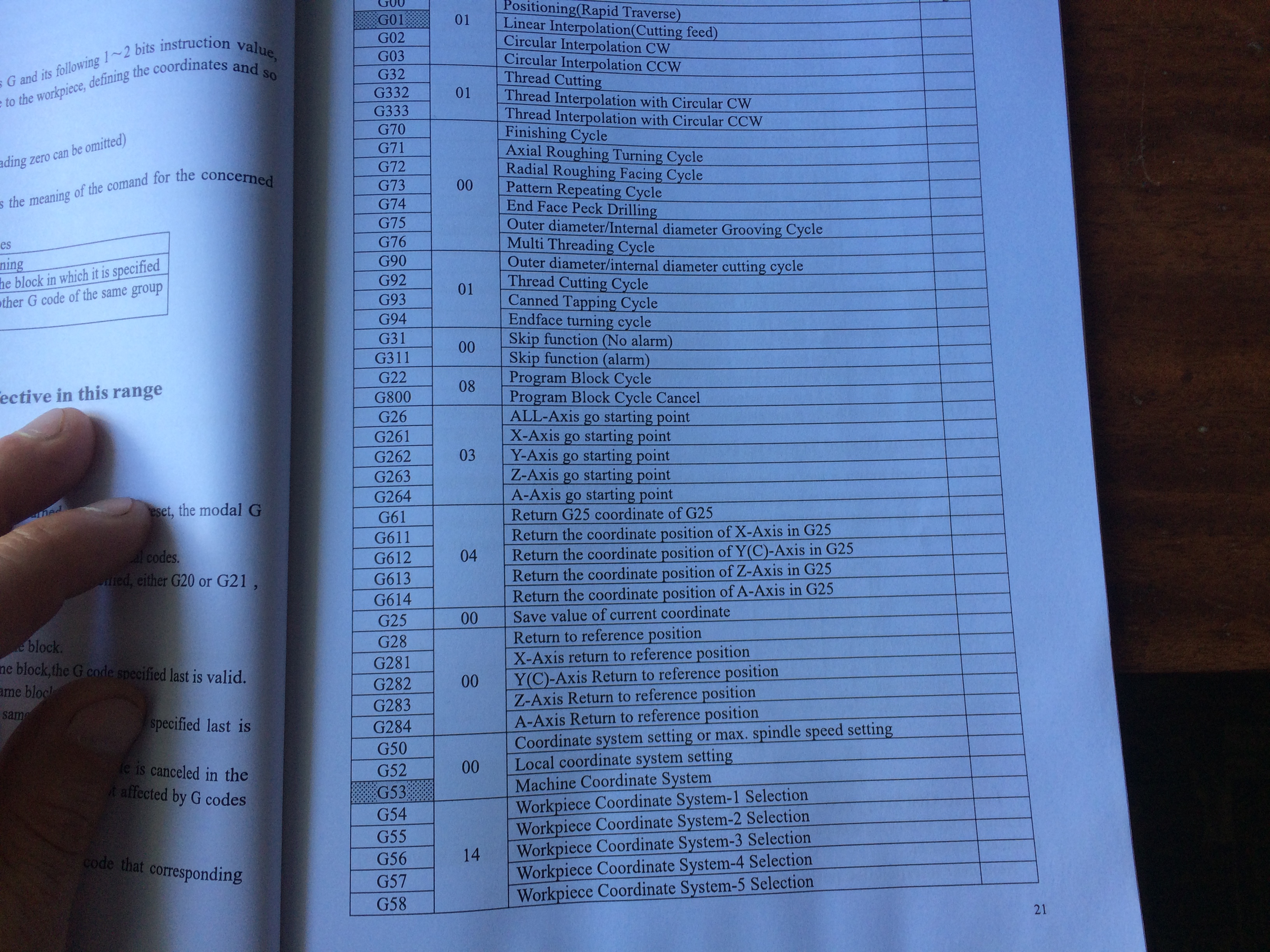

D3CD530E-702A-4A5E-995F-1A482C161A5D.jpeg (8309 просмотров) <a class='original' href='./download/file.php?id=144021&sid=3e9eb4c2b7587383a27c80eb27791a6a&mode=view' target=_blank>Загрузить оригинал (2.38 МБ)</a>
FAA751D1-6104-4F21-AEF4-36C043AF0330.jpeg (8309 просмотров) <a class='original' href='./download/file.php?id=144022&sid=3e9eb4c2b7587383a27c80eb27791a6a&mode=view' target=_blank>Загрузить оригинал (2.51 МБ)</a>
70175D73-94A5-4A82-8969-E47856A073B0.jpeg (8309 просмотров) <a class='original' href='./download/file.php?id=144023&sid=3e9eb4c2b7587383a27c80eb27791a6a&mode=view' target=_blank>Загрузить оригинал (2.36 МБ)</a>
Вот ещё фотки Gкодов из мануала на контроллер

Честно говоря код как-то глаза режет:на 17й строке G01 G95, и ошибка "repeated g code". Некоторые стойки не любят два g или m в одной строке. Лучше разнести на разные строки. И в последней строке оставь M30, остальное перенеси на предыдущую строчку.
