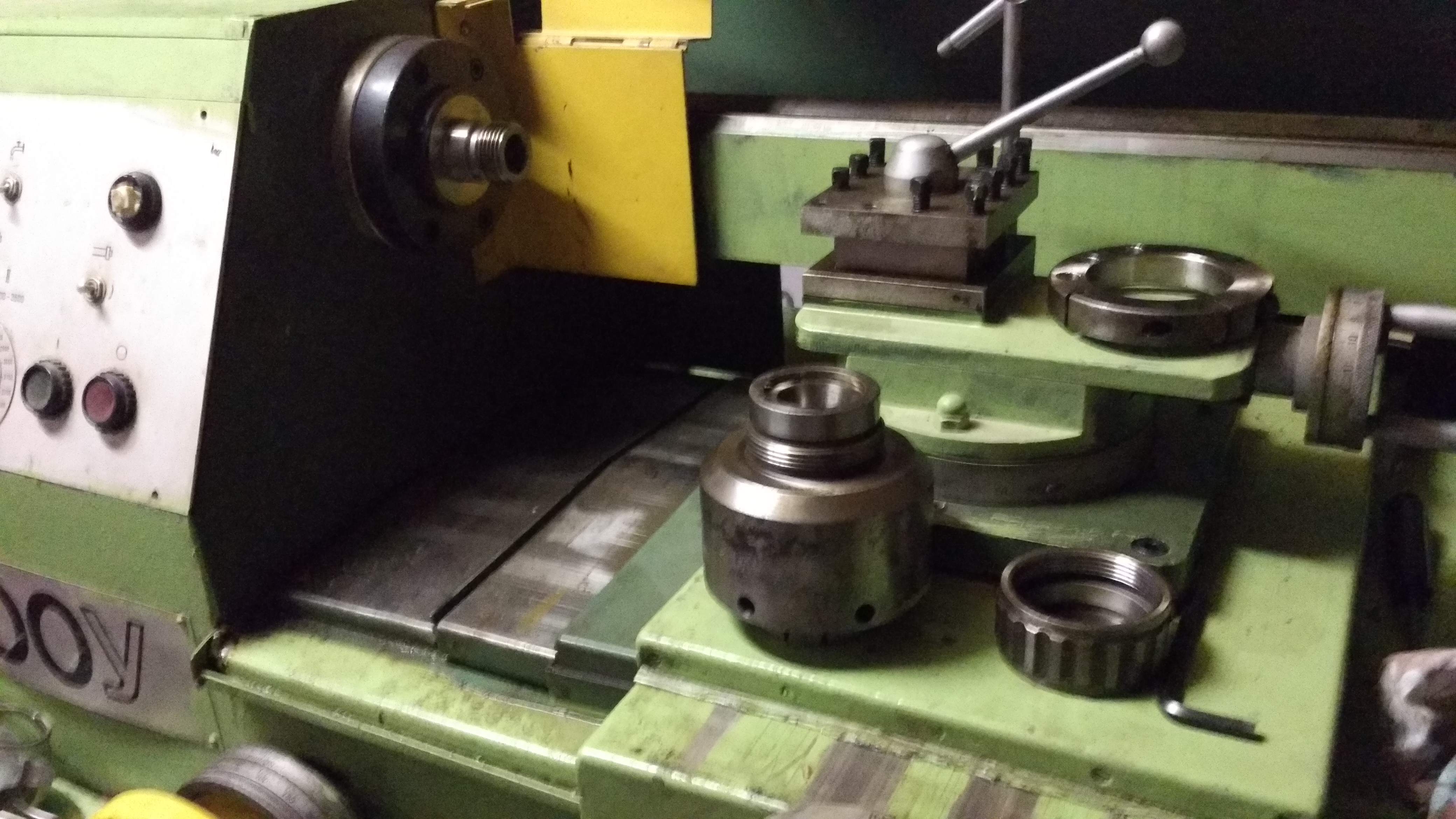

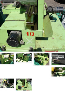

Здравствуйте! Преобрел ТВС100У для переделки. Это подвид ТПК-125. Увы на него нет паспорта. Посему буду благодарен за советы в последующей переделке. Может быть и паспорт вдруг у кого есть? ... Возникли первые вопросы и буду благодарен если кто подскажет. Вопрос первый. Двигатель данного станка 4 Квата. Двигатель тпк-125 в паспорте 1.75. Кто нибудь знает зачем добавили мощность? Надо ли мне учитывать при установке асинхронного эти 4 или впринципе все тоже самое 1.75 как на тпк -125 пойдет? ... Зачем увеличили мощность заводчане?... Вопрос второй. Как снять двигатель поперечной подачи.? Раскрутил фланец из 4 болтов. ОДнако так он не выходит ( двигатель) нужно ли разбирать всю корретку чтоб попасть к креплению ? или крепление внутри мотора? Вопросы делитанские. но нет документации. поэтому возникают первыми...И еще вопрос по выбору серводвигателей. Изучал ветки но так и не понял, имеет смысл брать сервомоторы с тормозом или нет? много полярных мнений. А цена кусаема от этой функции. Нужна ли она токарнику или для фрезера актуально?

для токарного тормоз не нужен по большому счету
