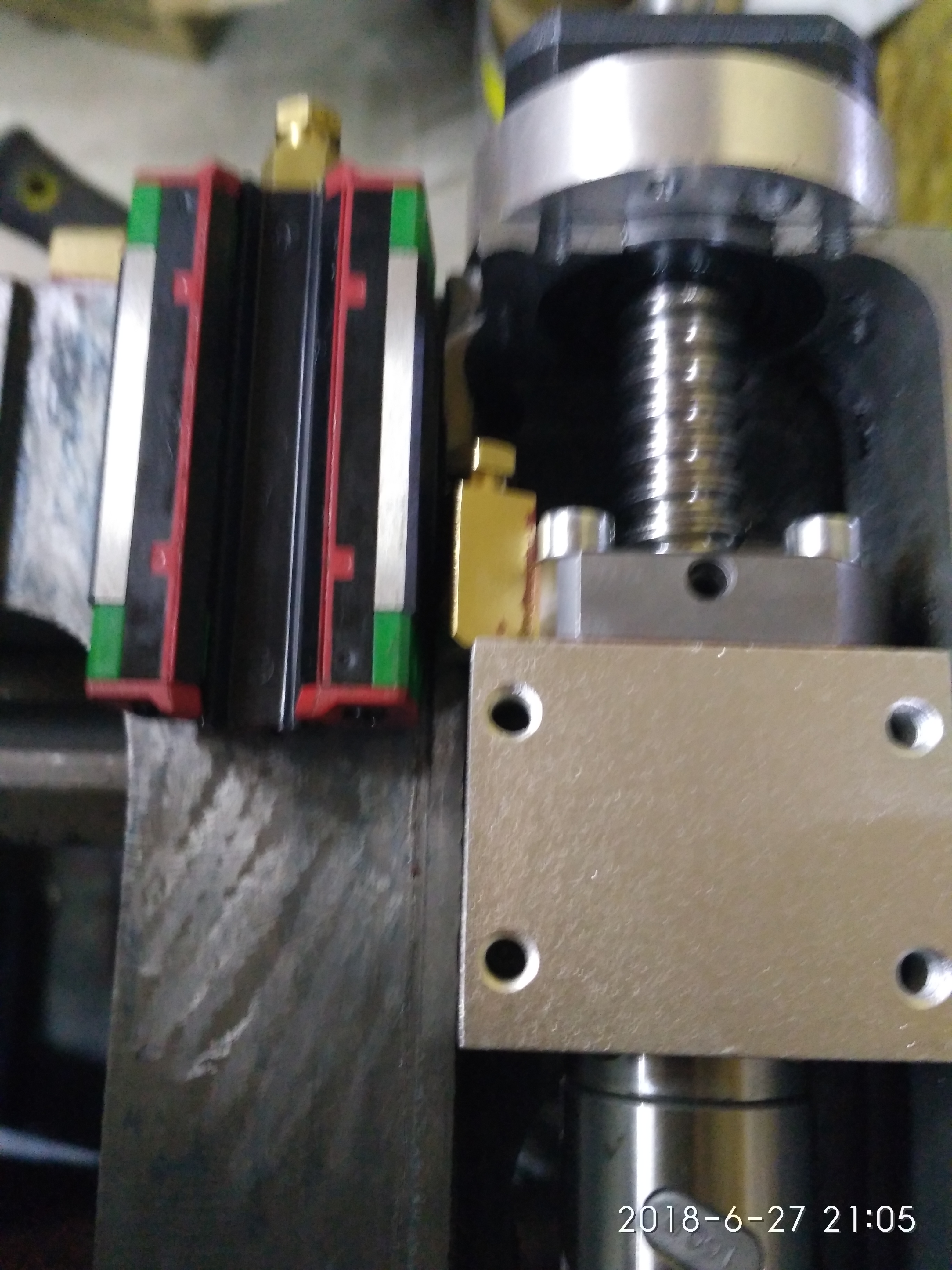

Сообщение Parhom »
Сделал смазку гайки. Пришлось снять 2 мм с гайки. Немного со штуцера и острые углы подпилить.
Parhom
Сообщения: 205
Зарегистрирован: 26 апр 2018, 23:07
Репутация: 46
Настоящее имя: Пархоменко Артем Юрьевич
Re: Токарный ОТ-5 (16Б05) в ЧПУ.
Сообщение Parhom »
Parhom писал(а):Сделал смазку гайки. Пришлось снять 2 мм с гайки. Немного со штуцера и острые углы подпилить.
IMG_20180627_210534.jpg (4388 просмотров) <a class='original' href='./download/file.php?id=141986&mode=view' target=_blank>Загрузить оригинал (3.07 МБ)</a>
IMG_20180627_210520.jpg (4388 просмотров) <a class='original' href='./download/file.php?id=141987&mode=view' target=_blank>Загрузить оригинал (3.28 МБ)</a>
