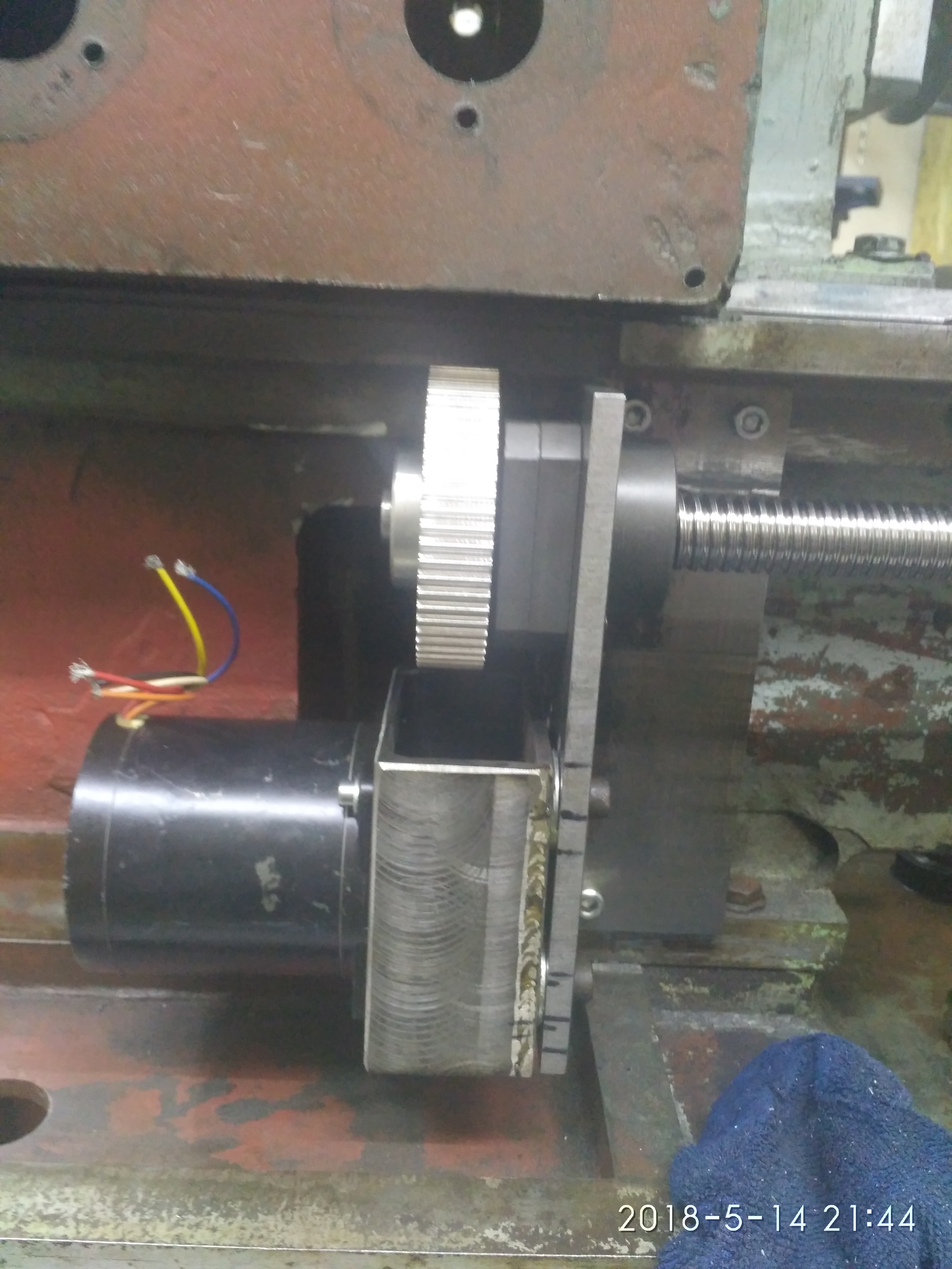

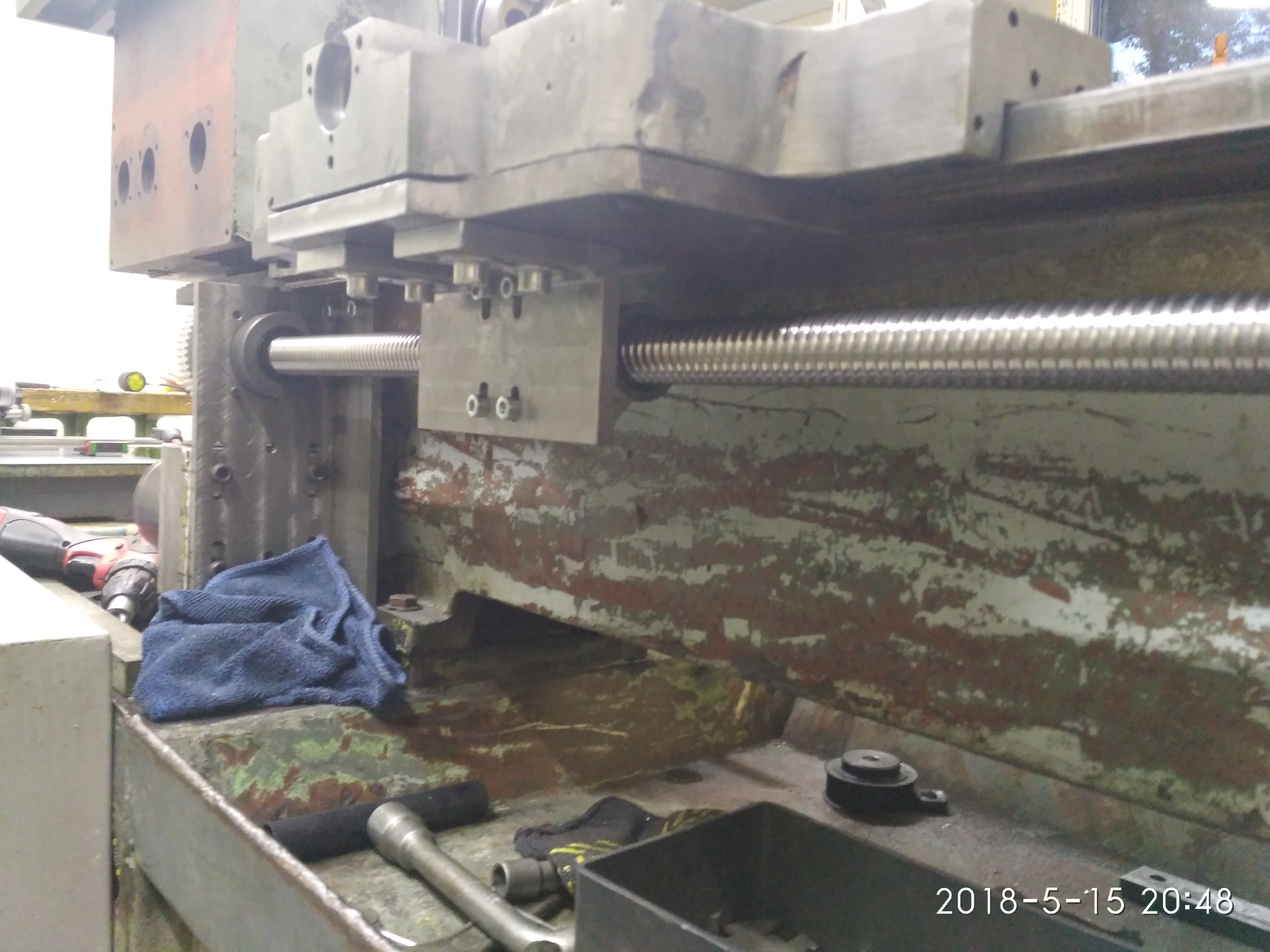

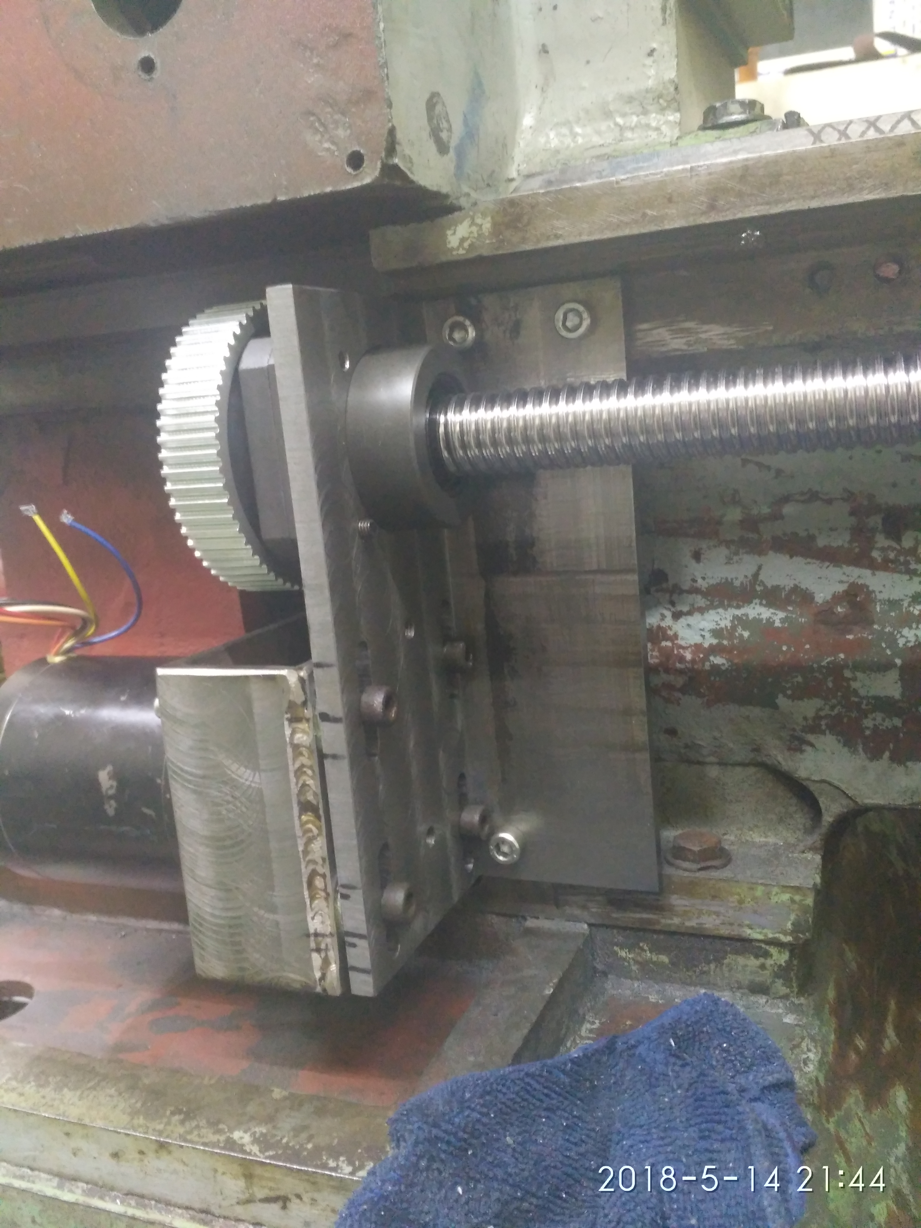

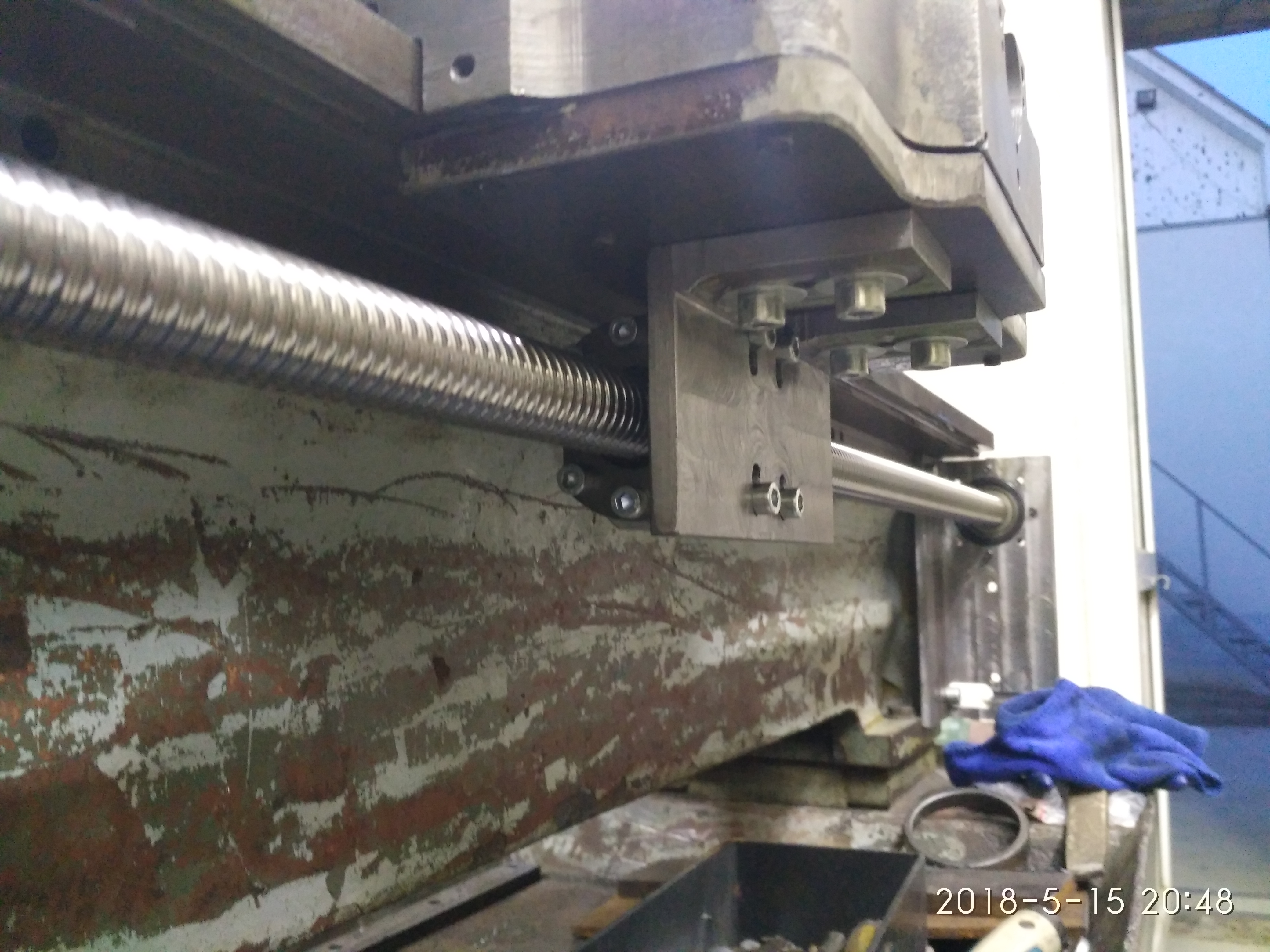

IMG_20180515_204819.jpg (4105 просмотров) <a class='original' href='./download/file.php?id=139252&mode=view' target=_blank>Загрузить оригинал (3.39 МБ)</a>
IMG_20180515_204803.jpg (4105 просмотров) <a class='original' href='./download/file.php?id=139253&mode=view' target=_blank>Загрузить оригинал (3.47 МБ)</a>
IMG_20180514_214450.jpg (4105 просмотров) <a class='original' href='./download/file.php?id=139254&mode=view' target=_blank>Загрузить оригинал (3.75 МБ)</a>
IMG_20180514_214445.jpg (4105 просмотров) <a class='original' href='./download/file.php?id=139255&mode=view' target=_blank>Загрузить оригинал (3.54 МБ)</a>
Сообщения: 34042
Re: Токарный ОТ-5 (16Б05) в ЧПУ.
Parhom твоя тонкая пластинка которая служит для опоры ШВП, это фиговина которая будет отгибаться при нагрузке ;)
Как то нелепо смотриться ШВП С5 с такой пластинкой :freak:

Да уже указали на эту проблему. Если изготовить по 2 косынки и прикрутить их?
Или делать новое крепление?
Или новое только со стороны шаговика?
Сообщения: 34042
На 16к20Т1 каждая опора весит наверно по 10кг. Это опора и спереди, сзади и та что гайку держит.

Parhom писал(а):Если изготовить по 2 косынки и прикрутить их?
Прикручивать их бесполезно, если только приваривать. Но себе бы такое не делал.
Parhom писал(а):Или новое только со стороны шаговика?
У нас винт "натянут" с двух сторон.

Ну сравнивать с 16к20 это немного не то.
Натянут только с 1 стороны. Второй конец свободен.
Гайка швп прикручена к покупноиу держателю гайки. А она уголком к супорту.
Наверное я оставлю все как есть. И проведу эксперемент. На сколько было плохим или нормальным мое решение. Думаю всем будет интересно ))))
Станок для алюминия, это если не говорил.
Сообщения: 34042
Parhom писал(а):Ну сравнивать с 16к20 это немного не то.
Поищи заводские ЧПУ токарные и посмотри какие там опоры. Вот по меньше станок: https://www.google.kz/search?q=%D1%87%D ... -cyOz05CrM:
Я не заставляю, дело хозяйское.
Parhom писал(а):Натянут только с 1 стороны. Второй конец свободен.
По мне это колхоз.
Parhom писал(а):Гайка швп прикручена к покупноиу держателю гайки. А она уголком к супорту.
От того что она покупная, это еще не означает что она рассчитана на данную нагрузку.
Parhom писал(а):Наверное я оставлю все как есть. И проведу эксперемент. На сколько было плохим или нормальным мое решение.
Я сразу скажу что будет офигено и станок будет точить в микронах, так как все равно это никто не сможет проверить ;)

Весь станок это колхоз)))))
Большое спасибо за подсказки.
Сейчас точно переделывать не буду. Сделаю поперечку сначало а там видно будет.

Был в мастерской. Думаю очень сильно надумано о прогибе 100уголков. Всем весом наваливаться на супорт. Индикатор на месте. Сами держатели швп почти у основания уголка. Уверен жёсткости хватит для моей дюральки ))))

При таком креплении гайки швп получишь немало неприятностей. Сейчас суппорт не толкается гайкой, а разворачивается вокруг вертикальной оси, призмы работают только 2-мя краешками в каждый момент движения, суппорт поднимается вверх пока нижние прижимные планки позволяют, потом едет. Немного спасает только вес суппорта, который сильно упал когда ты снял фартук. С разворотом суппорта сгибается змеёй винт ШВП, крайние шарики оказываются перегружены. Такая система будет иметь растущие мёртвые хода и быстрый износ, нетрудно догадатся какие области призм суппорта будут быстрее стиратся. В такую конструкцию нужен натянутый винт швп в 2-3 раза толще с двойной гайкой даже не ради выборки люфта, а ради дополнительного сопротивления разворачивающему моменту. Или... даже не знаю, рельс на боковине станины чтоли
Твой вес статично приложенный к суппорту это конечно хорошо, но вибрации при обдирке эту систему дополнительно раскачают, поверь твои уголки будут играть.
На таком станке (у меня кстати 16М05) лучше всего ШВП пропускать между призмами станины под суппортом, я проверял, места хватает. Тогда суппорт будет реально толкатся чуть ли не в центр масс, разве что резец немного посопротивляется) Единственная дополнительная сложность это переделать прижимы задней бабки, плёвая работа если есть доступ к фрезеровке.
Буду так себе делать скоро

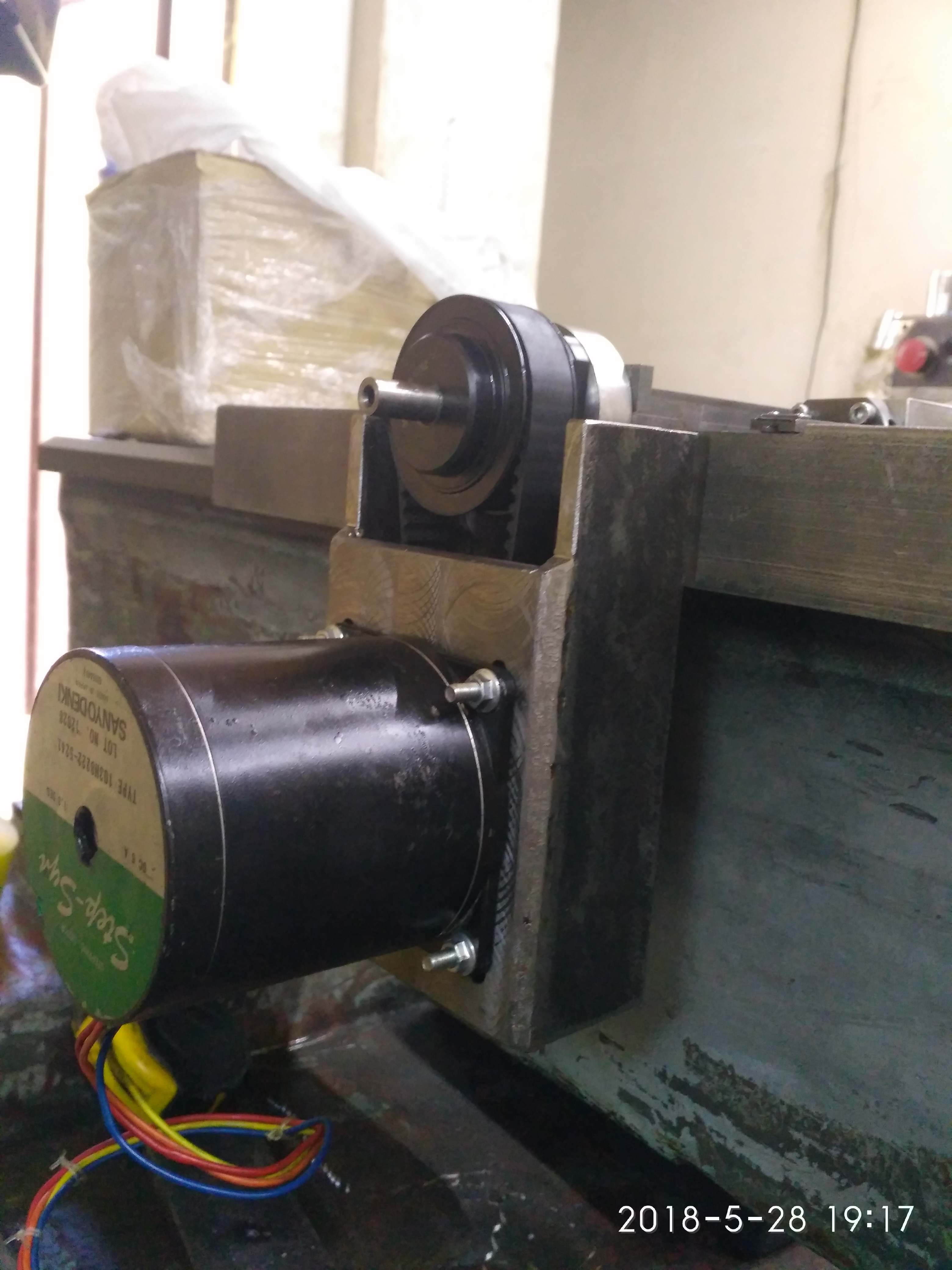

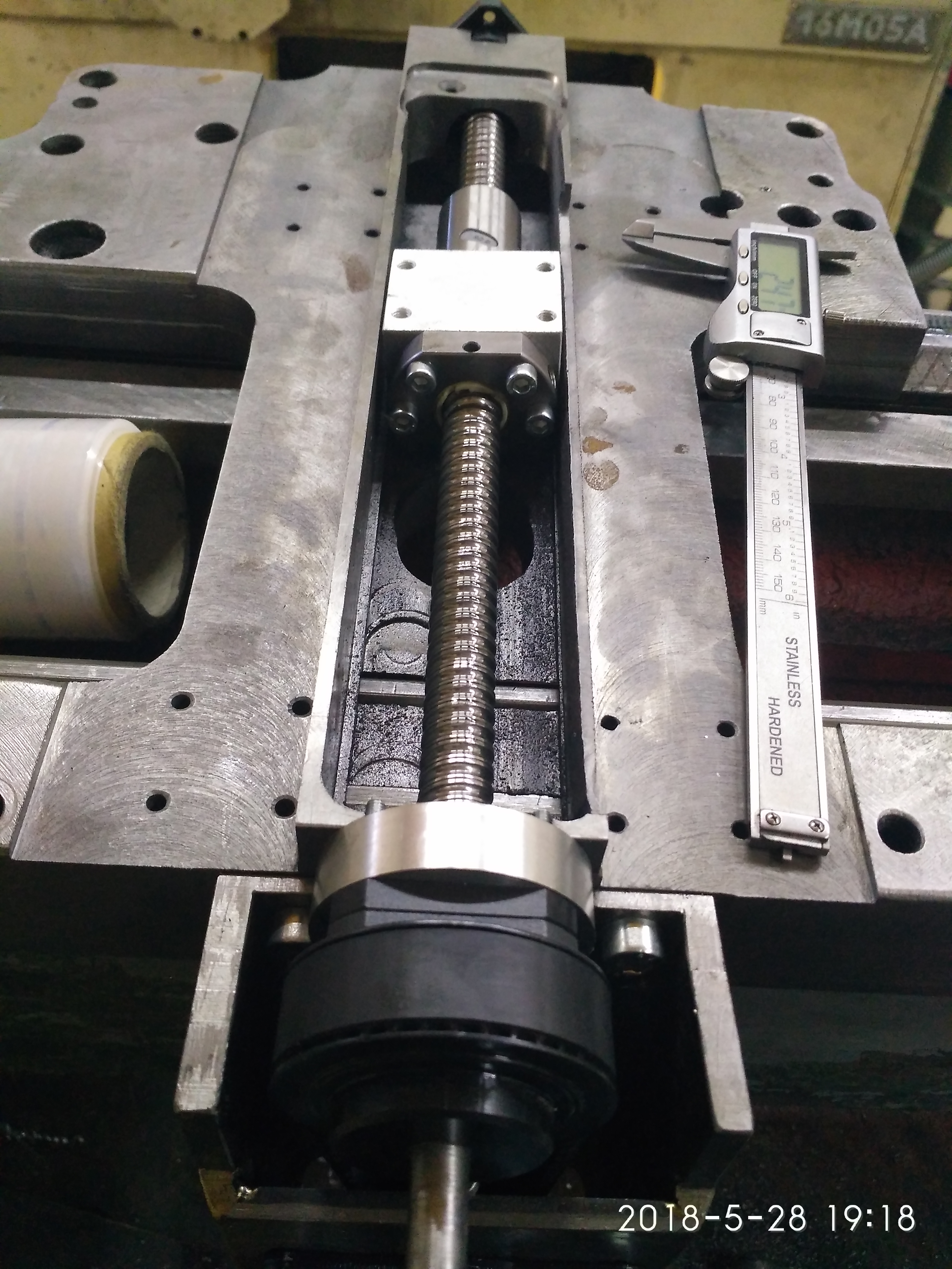

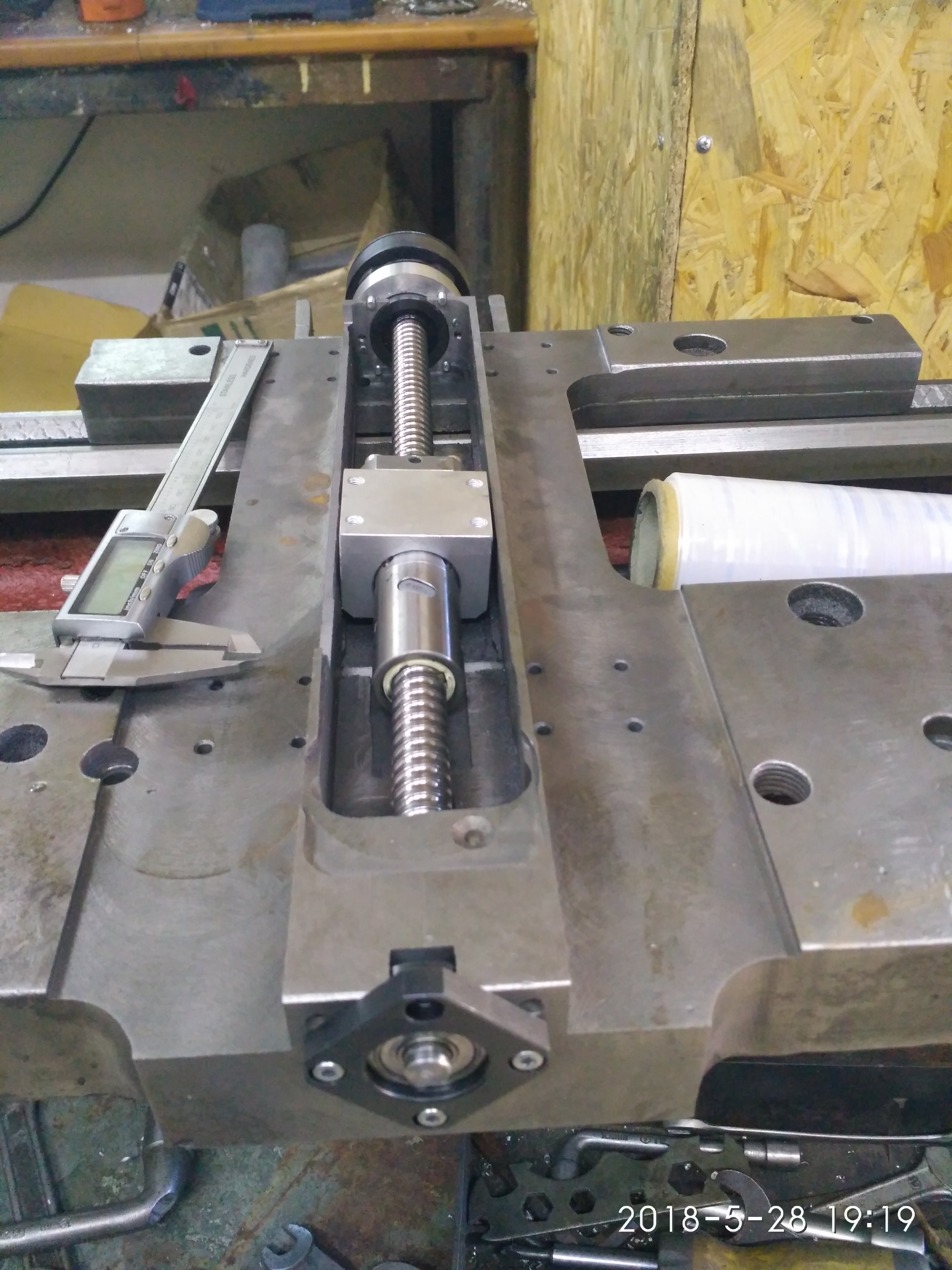

Поперечка
IMG_20180528_191905.jpg (3850 просмотров) <a class='original' href='./download/file.php?id=139951&mode=view' target=_blank>Загрузить оригинал (3.69 МБ)</a>
IMG_20180528_191811.jpg (3850 просмотров) <a class='original' href='./download/file.php?id=139952&mode=view' target=_blank>Загрузить оригинал (3.28 МБ)</a>
IMG_20180528_191807.jpg (3850 просмотров) <a class='original' href='./download/file.php?id=139953&mode=view' target=_blank>Загрузить оригинал (3.36 МБ)</a>
IMG_20180528_191754.jpg (3850 просмотров) <a class='original' href='./download/file.php?id=139954&mode=view' target=_blank>Загрузить оригинал (2.95 МБ)</a>

а как шкив на валу крепится? шпонки не видать вроде
Parhom
Сообщения: 205
Зарегистрирован: 26 апр 2018, 23:07
Репутация: 46
Настоящее имя: Пархоменко Артем Юрьевич
Сообщение Parhom »
Винтом прижимается. А место прижима высверленно на пару миллиметров. И думаю потому все на фиксатор резьбы засандалить.
