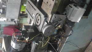

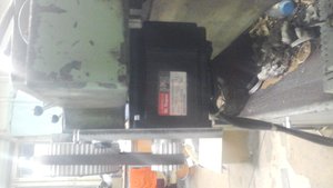

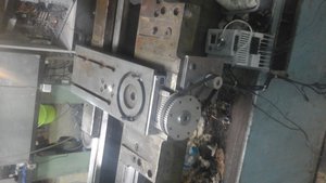

Ну вот, почти доделал поперечку.

Сообщения: 8408
Re: Токарный Иж 1И611П
Не узковат ремнь?
На ит 42 стояли 40 мм ширины, поставил 25
С нестандартным не захотел связываться
Zampoteh
Сообщения: 172
Зарегистрирован: 18 сен 2016, 18:20
Репутация: 48
Сообщение Zampoteh »
Конечно узковат, 10 мм, но их будет два. Это ремешок от бетономешалки, они всегда есть в наличии в магазинах и сервис-центрах по бытовому инструменту, цена 150-170 рублей. А это означает что в случае обрыва можно пойти и купить, а не бегать в дикой панике, не заказывать и не ждать.
А может их будет не два, а три. Шкивы пока еще шириной 31 мм :-)
Сообщения: 8408
Да ладно, сейчас купить фирменный ремнь вобще не проблема :)
Проверял люфт на этих ремнях и роликах? Неужели нет совсем?
Zampoteh
Сообщения: 172
Репутация: 48
nik1 писал(а):Да ладно, сейчас купить фирменный ремнь вобще не проблема
В Перми - проблема. Нету их. Совсем. И вообще никакой комплектухи для чпу нет. А заказывать - это минимум 4 дня простоя в работе.
Люфта нет. На других станках трудятся ремни и шкивы от электрорубанка, в полсотки ось попадает.

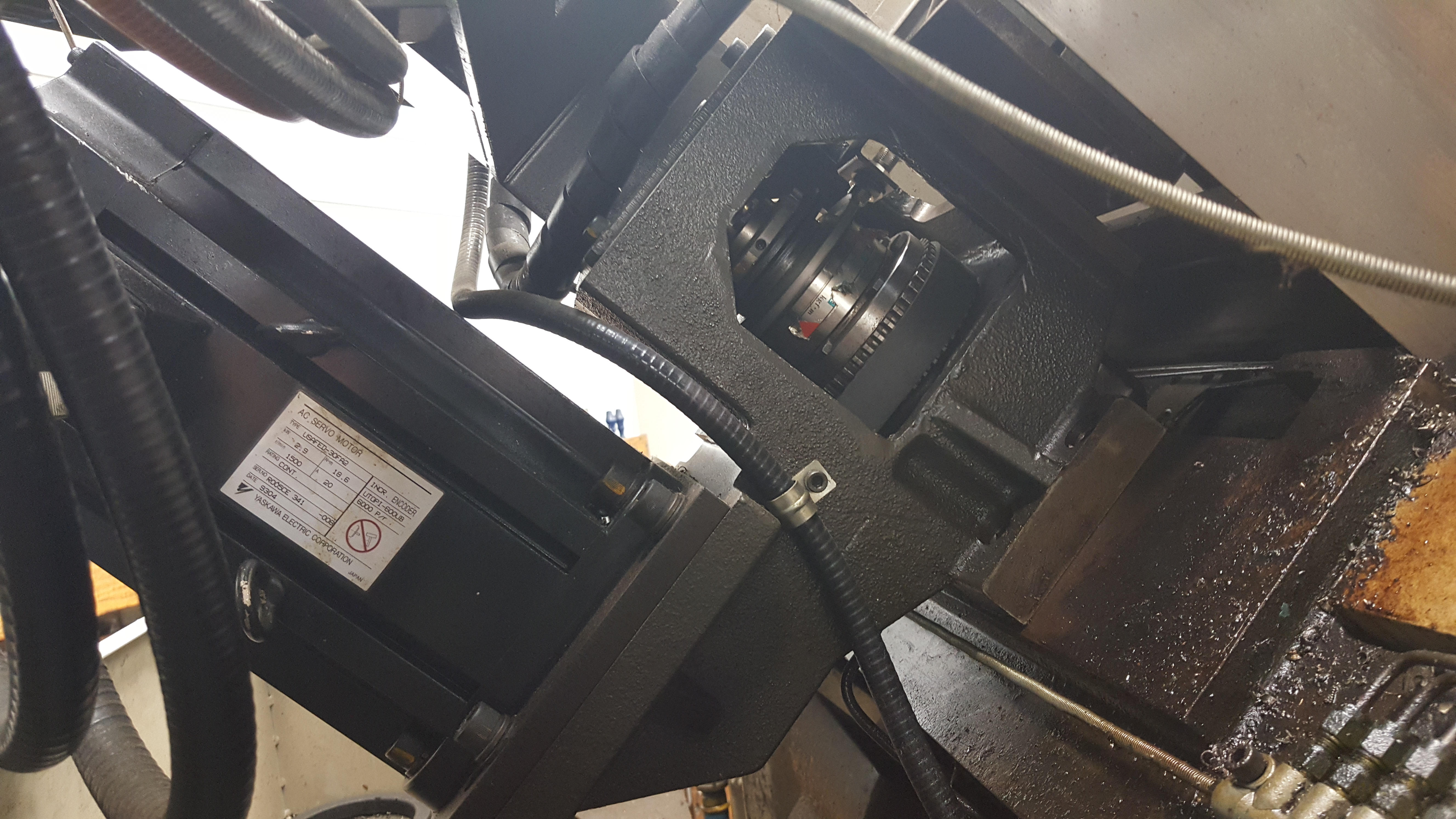

Собрал поперечку окончательно, не удержался прицепил сервопак, катается легко и непринужденно.
Сообщение Awave »
Zampoteh писал(а):Ну вот, почти доделал поперечку.
Не сильно ли упала жесткость передачи Мотор-Винт при установке ремня? Ведь ремень добавляет дополнительную упругость, которая лишняя...
Сообщение Dimka »
Awave,
Вы этот ремень попробуйте ручками растянуть :) . Огромное количество тяжёлых станков с ремнями живёт, и ничего.

Dimka_almighty писал(а):Огромное количество тяжёлых станков с ремнями живёт, и ничего.
Не видел ни разу огромного станка, да и среднего у которого ремни были не на привод шпинделя, а на приводе осей, то есть там где нужна точность.
Сообщение AlekseySP »
Смотри, Hitachi Seiki 40s,
