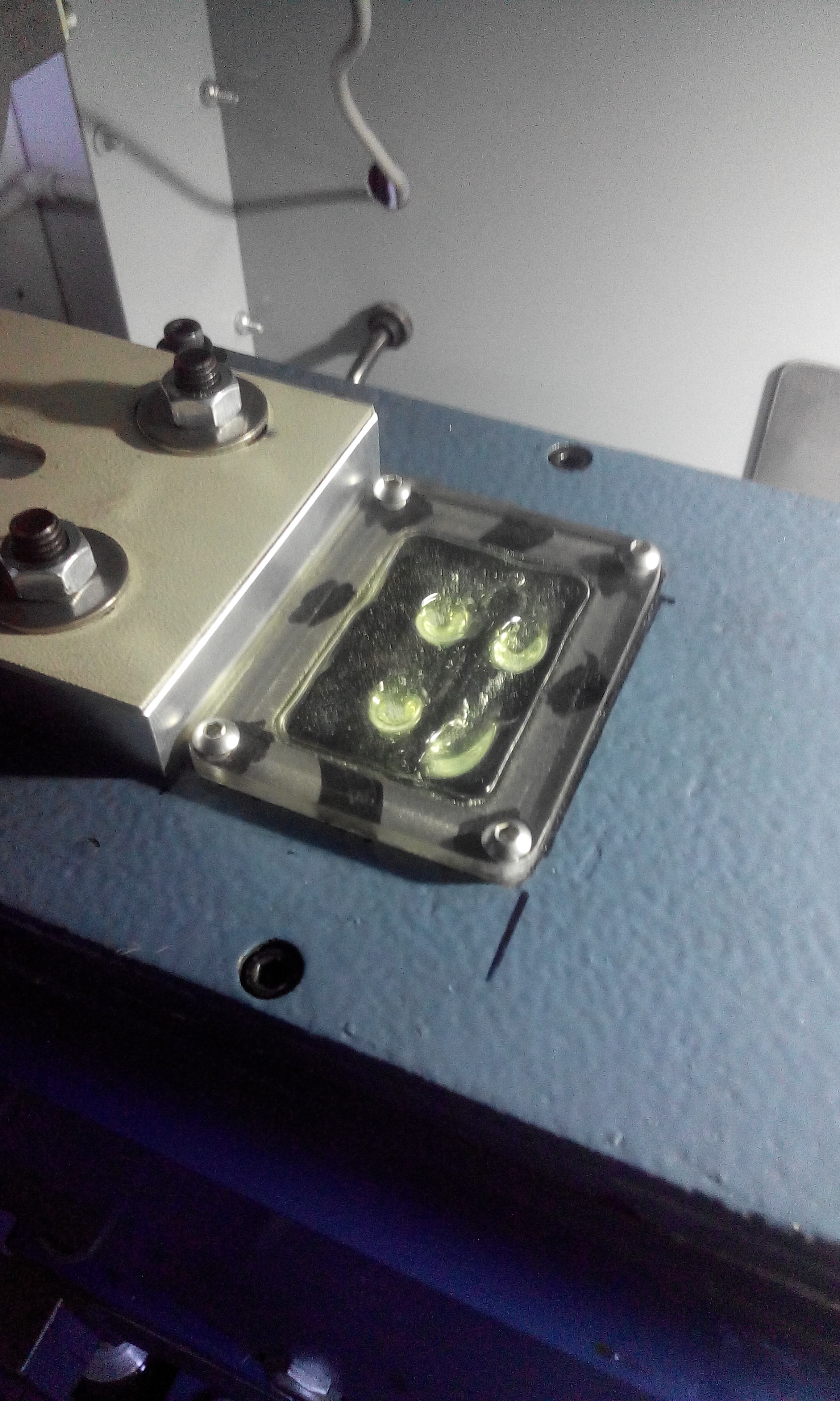

Немного подшаманил станочек. Китайцы со станком прислали шпиндельный энкодер со шкивам, но не прислали к нему ремешок. Сначала сделал из разомкнутого ремня, путем склеивания концов, но все это дело сильно колбасилось при прохождении стыка по шкиву энкодера, купил нормальный ремень, пришлось сделать проставку под энкодер, зато теперь все мягко и плавно. Еще очень важное дополнение - окошко для контроля масла, чтоб видеть, что масло разбрызгивается, соответственно подшипники работают в масляном тумане.
