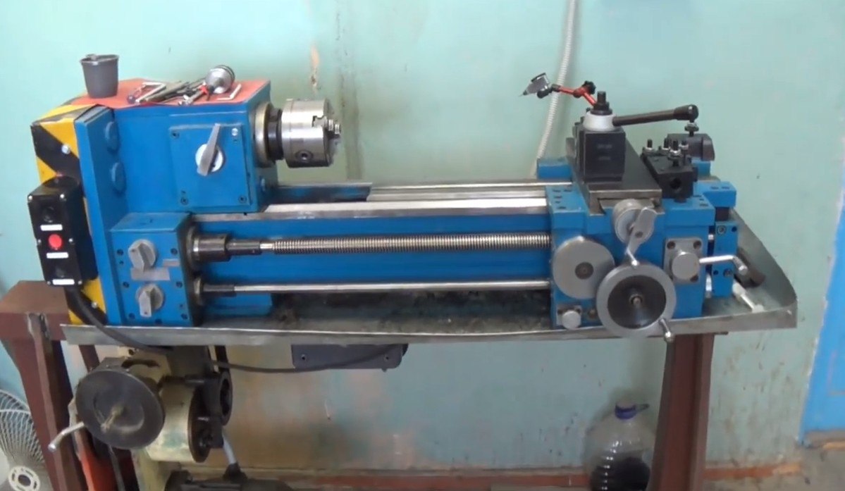

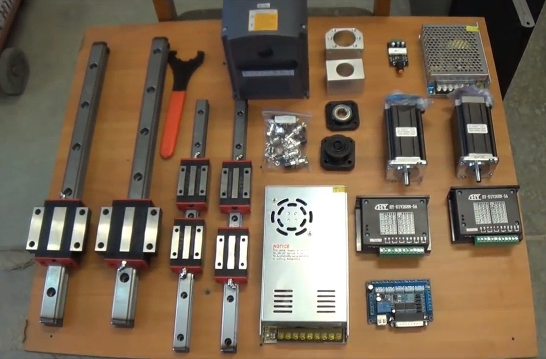

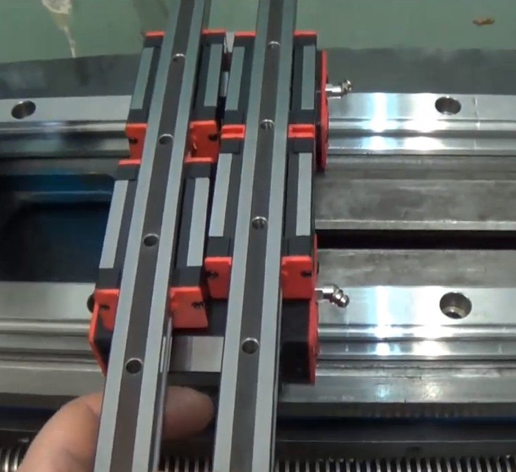

Вот тоже хотел свой саленький станок переделать под ЧПУ. Вот станочек и ЧПУ.
ИМХО маленькие китайские станки под ЧПУ делать не имеет смысла. Для масовой работы маленький ресурс, для точной работы большие люфты и плохая станина.

Jura 5701922, прорисуйте хорошо все ибо высота пакета 2 рельсы+плиты скушают очень много высоты над суппортом
