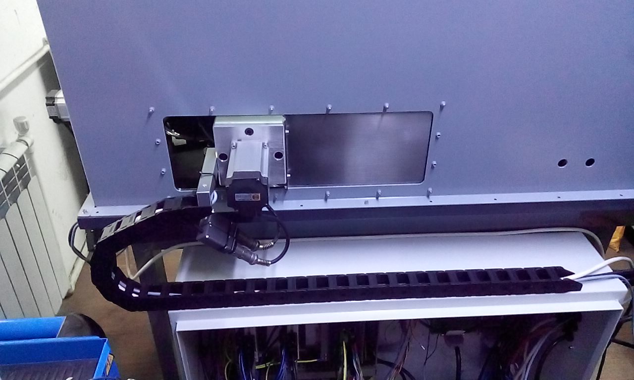

Сегодня прицепил шпиндель по китайской схеме с разрывом аналога через контактор. Результат таков, что шпиндель включается/останавливается по командам и с кнопок, но вращается всегда только в одну сторону, в ту, которая задана соответствующим параметром. На входы CW/CCW не реагирует. Питание для этих входов взял с внутреннего источника серводрайвера.

Лучше объясните, какой алгоритм работы должен быть при регулировании скорости по аналогу? У меня стойка видит по энкодеру на серве, что скорость намного выше (в 4 раза), чем заданная, но при этом не предпринимает никаких мер. Т.е. пишем в режиме MDI - S200, запускаем шпиндель, а он крутится 770 об/мин. Если пишем S1000, он крутиться на 1920 об/мин. Куда смотреть? Как, примерно, должны назвываться параметры для настройки аналогового управления?
З.Ы. на двигле шкив 38 зубов, на шпинделе 48. Передаточное 1.5 к 1.

john1987887 писал(а): Куда смотреть?
а ты в самой стойке настроил все?разрешение энкодера и тд.
Сообщения: 5414
Re: Токарный китаец с Алиэкспресс
ты видимо в настройках оси указал количество линий энкодера. импульсов будет как раз в 4 раза больше. может в этом засада ? или он реально крутится в 4 раза быстрее ? проверь параметры энкодера.

Что называется прибрался на заднем дворе. Установил шторку от стружки. Ну и немного пошевелил осями.
