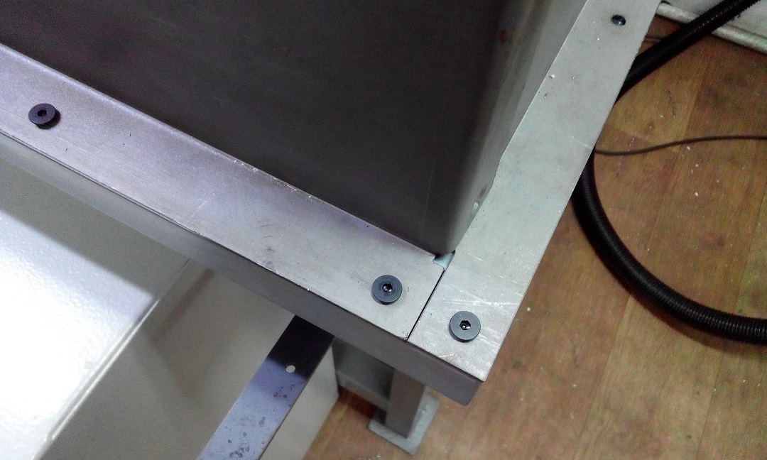

Hanter писал(а):то есть я отдаю контуры на лазер и модели для гибки.. больше ничего.
Круто, если мои так смогут.
А вообще современные листогибы муторно перенастраивать на разные гибы? У меня местами (на наклонных поверхностях) ширина гиба отличается от соседних гибов. Например на вертикальной стенке ширина гиба 20мм, а на примыкающей к ней наклонной стенке 22.66мм. Не пошлют ли меня переделывать модель?
magnetic
Сообщения: 431
Репутация: 73
Re: Токарный китаец с Алиэкспресс
Сообщение magnetic »
Что такое ширина гиба? Если речь о размере полки, то нет проблем, закладывают в ЧПУ порядок гибки и размер, упор ездит по программе.
Другой вопрос что с первого раза тяжело попасть в размеры. Зависит от многих параметров, материал, направление проката и прочее... можно попросить поэкпериментировать, например согнуть пробник с известными размерами, потом параметрами в CAD поиграть меняя К и R добиться правильной развертки.

Радиусы сгибов нужно у гибщиков узнавать и исходя из этого чертить. А так тоже просят развертку и модель

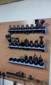

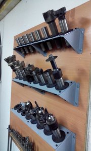

Заболел гибкой железяк. Нашел конторку, которая более менее понимает как нужно работать. Сделал полки под Морзе 4. Вставки под инструмент напечатал на принтере.

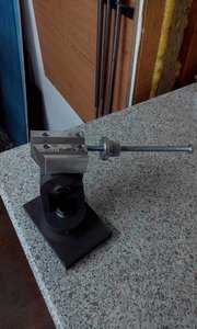

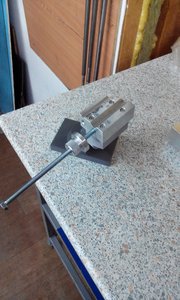

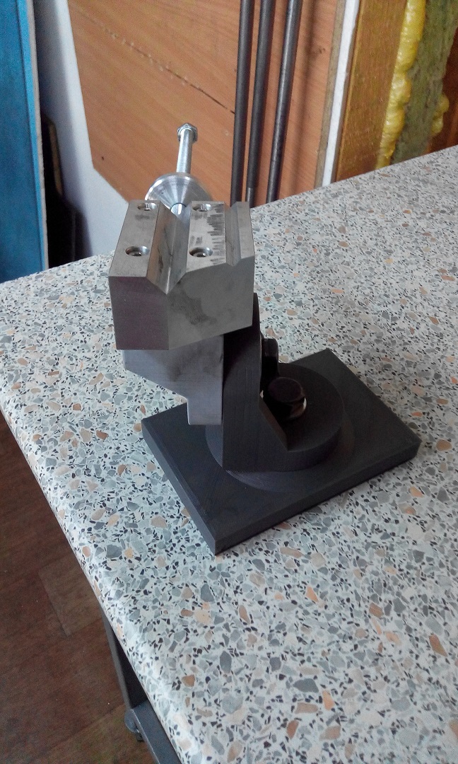

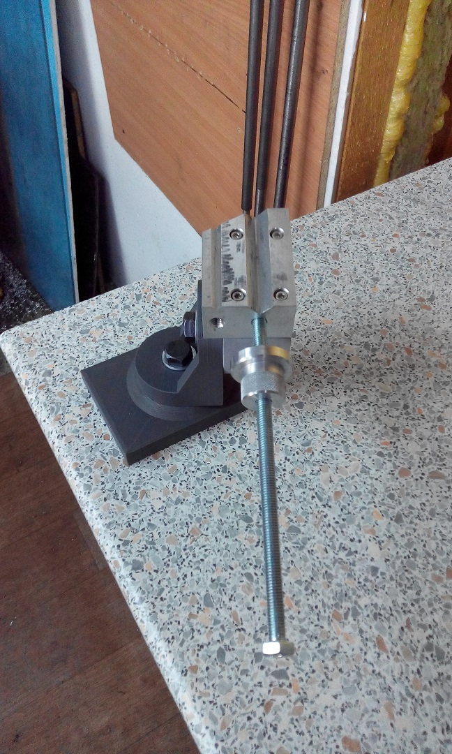

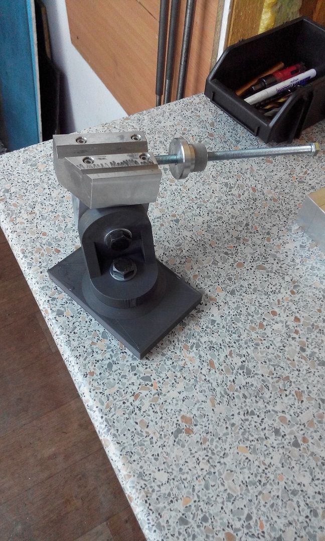

Наконец сваял заточку для сверел, а то никто, кроме меня, за пару лет так и не удосужился научиться точить сверла от руки!
Основные детали напечатаны PLA со 100% заполнением, призма под сверла из алюминия. Теперь все сверла дают 2 одинаковые стружки и ничего не уводит.

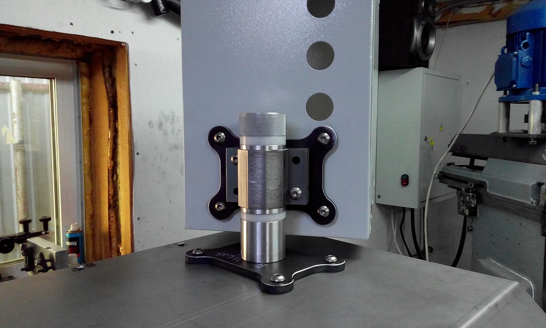

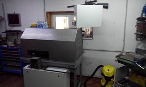

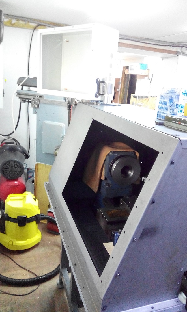

Давно не писал, а тем временем работа идет. Плотняком занимаюсь кожухом. Спасибо гигантское гибщикам листового металла, настоящие профессионалы, все сошлось как по микрометру.
Целый день убил на поворотный кронштейн под ящик для мозгов.

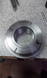

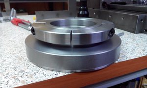

Сварганил стяжную шайбу на фланец.

john1987887 писал(а):Сварганил стяжную шайбу на фланец.
Что-то никак не могу въехать: куда оно и зачем?
john1987887
Сообщения: 3296
Репутация: 1802
Сообщение john1987887 »
Чтоб патрон при быстром торможении не скрутился со шпинделя.

Какой диаметр и шаг резьбы на шпинделе?
И не совсем понятно вы планшайбу сделали с разрезным кольцом, а как фиксация происходит? сама резьбы в планшайбе без разреза же...
