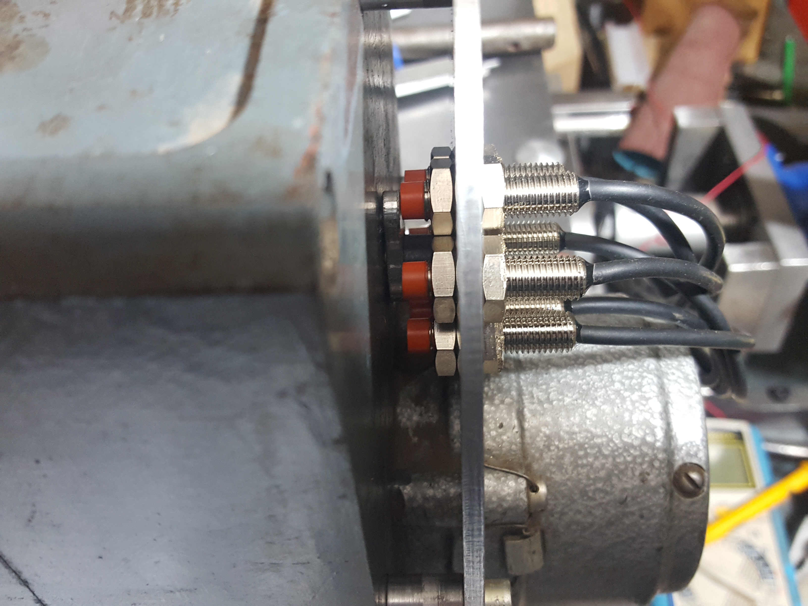

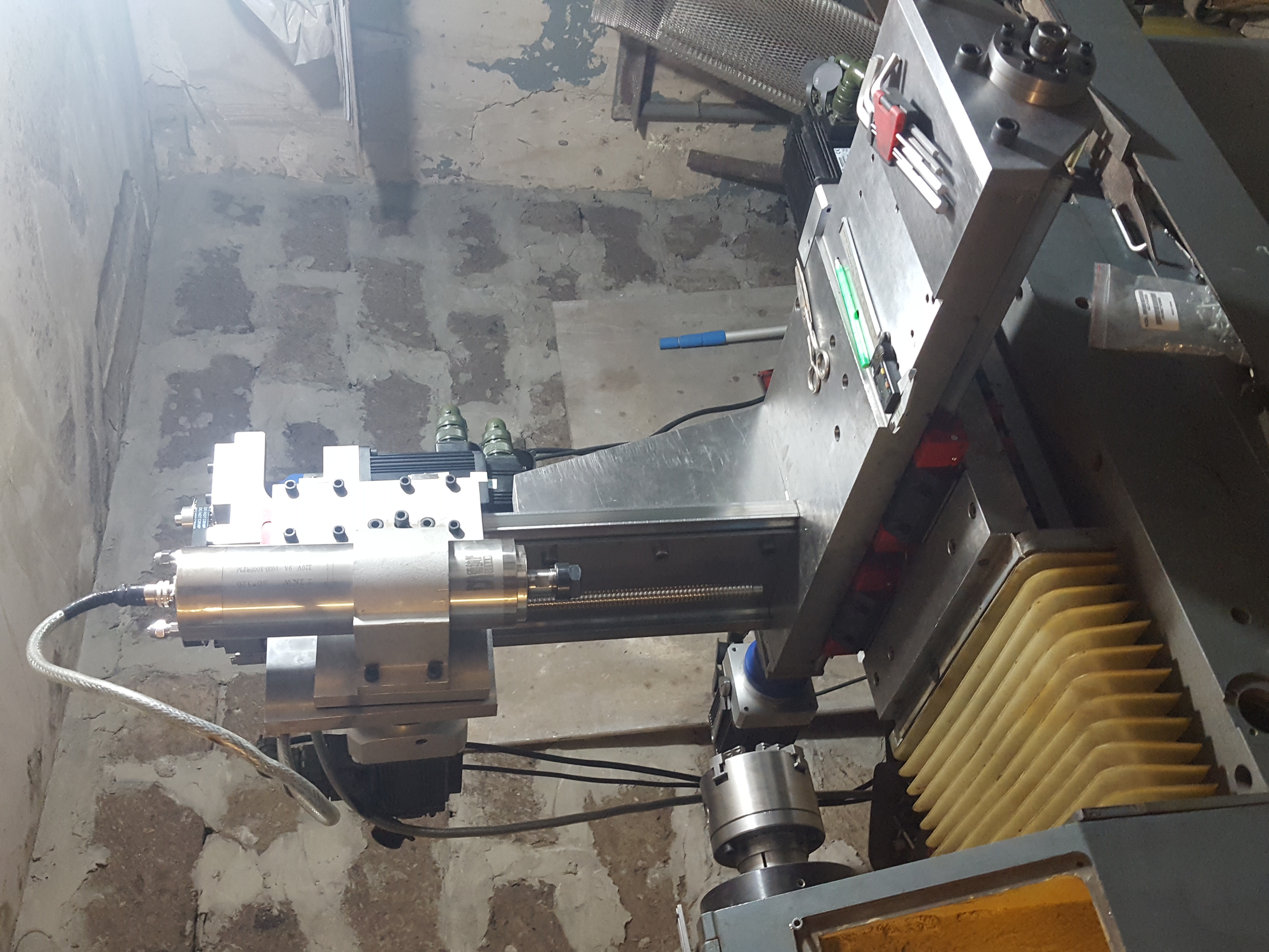

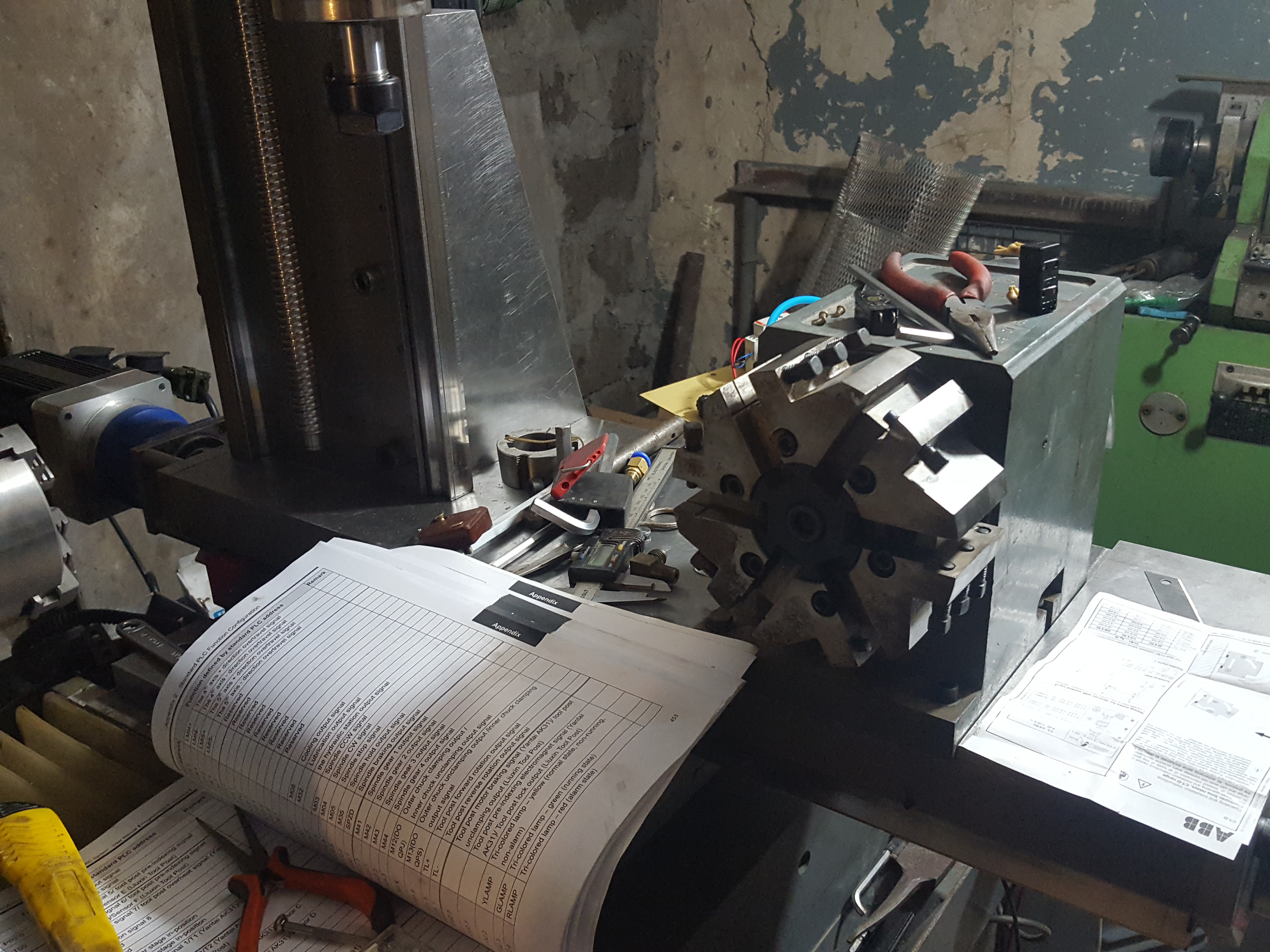

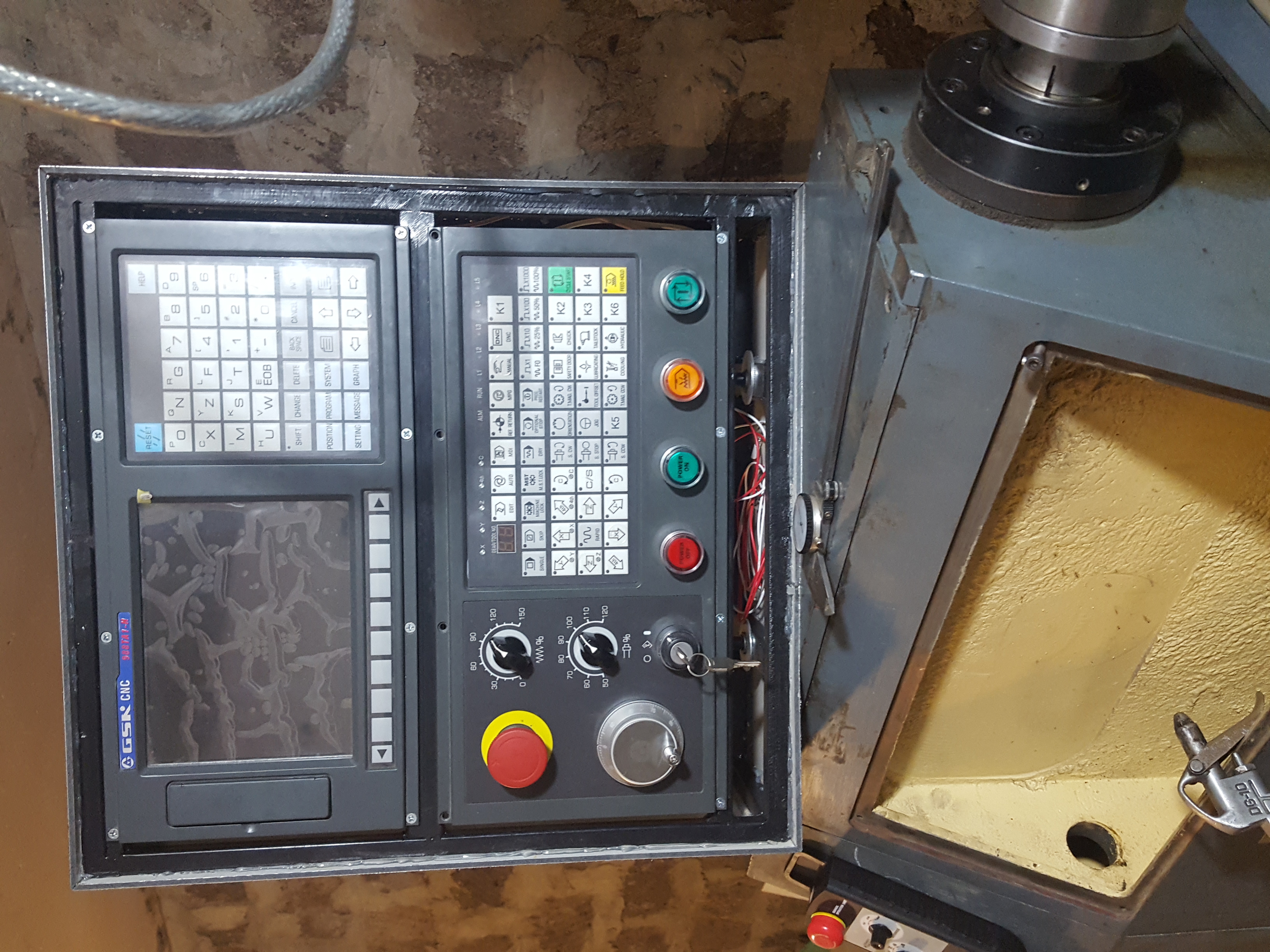

Я еще чуток продвинулся... Впереди основной геморрой - подружить резцедержку с контроллером.

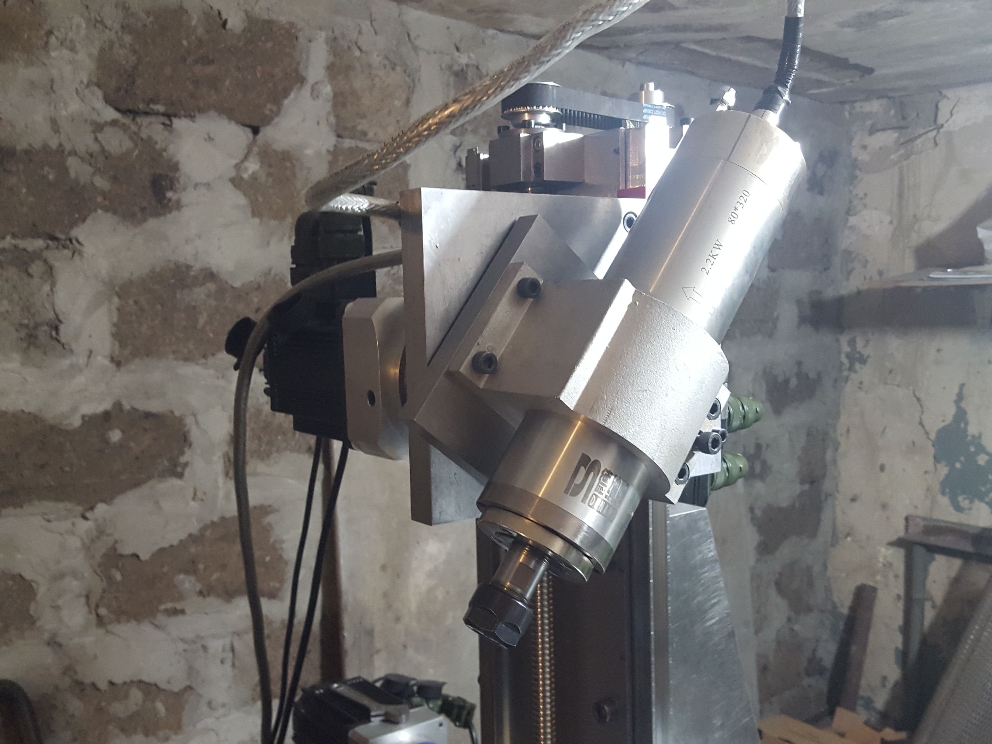

Re: Токарно-фрезеный станок на базе ТПК-125
Шпиндель вроде без АТС, но вытянутый. Что за шпиндель такой вытянутый?

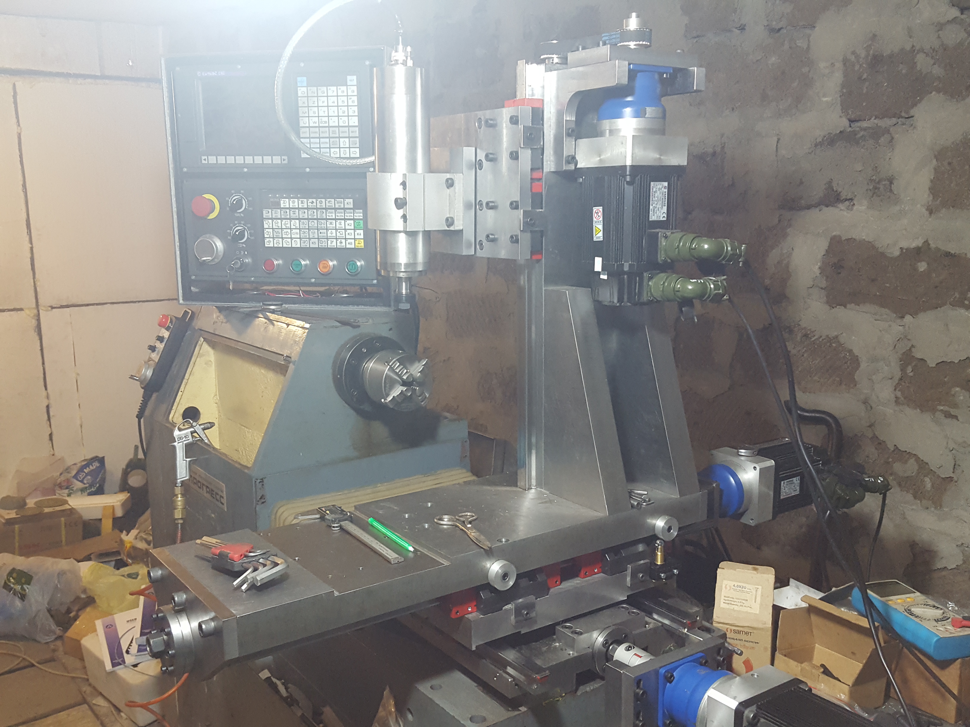

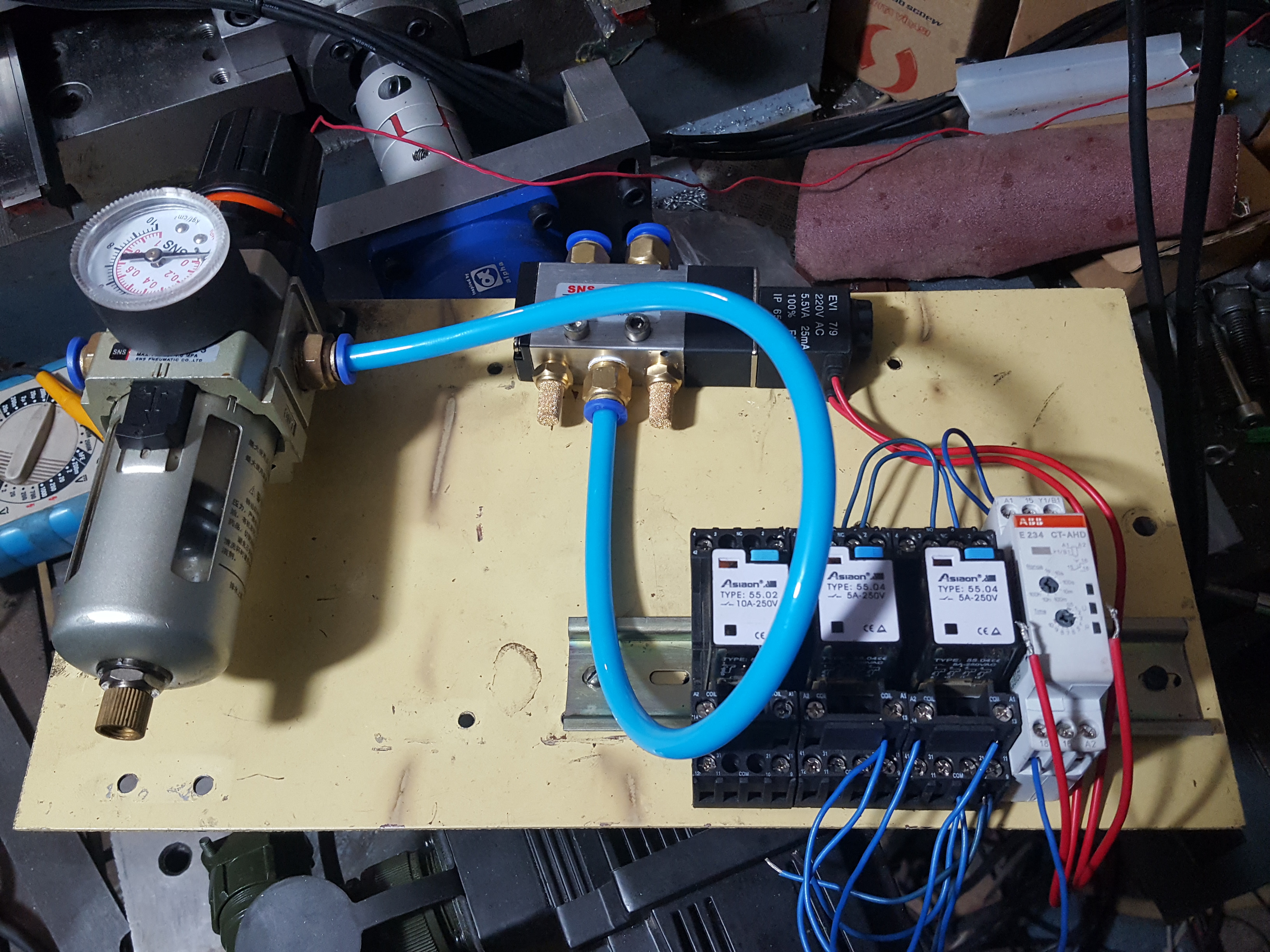

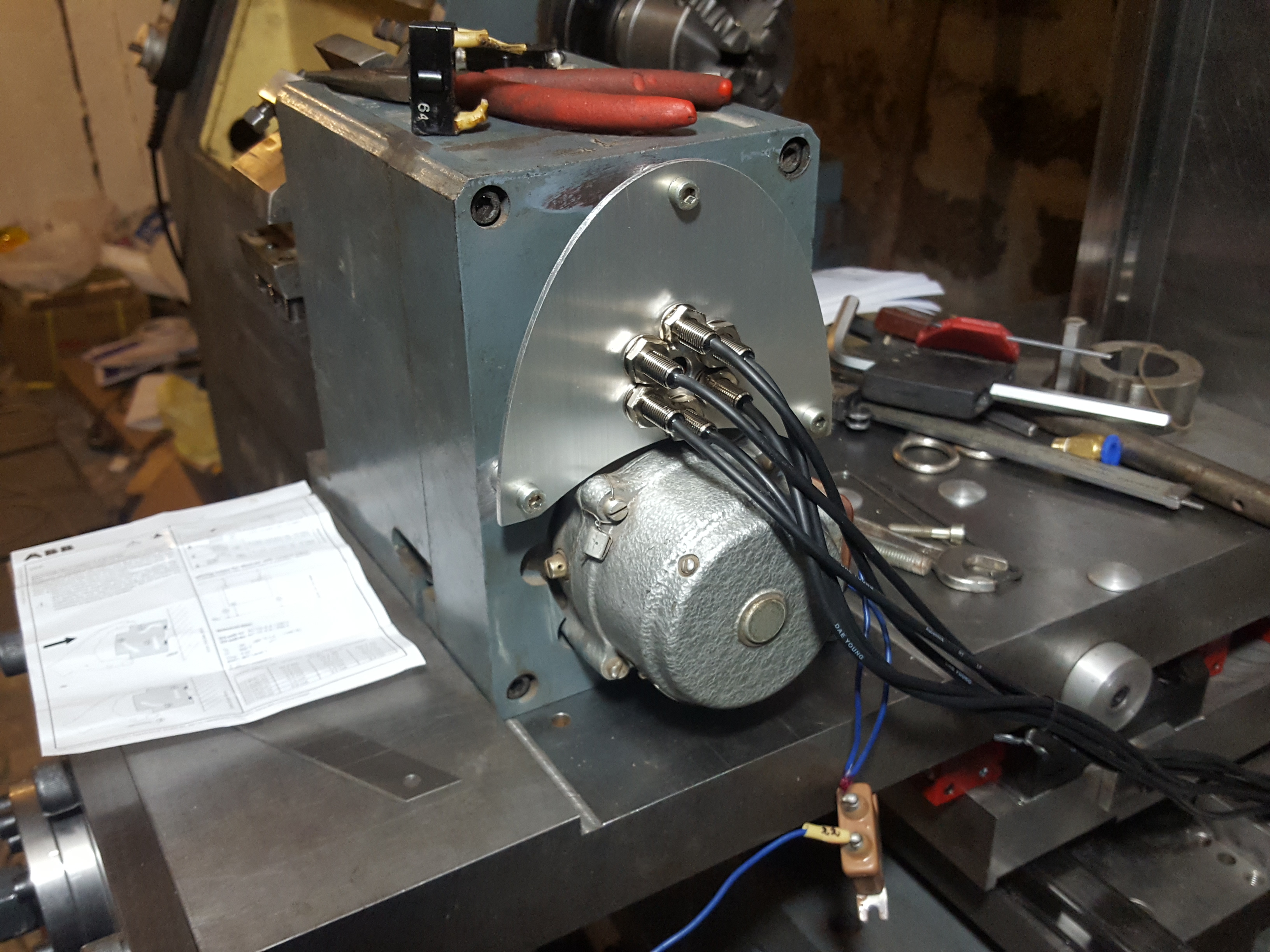

Я сегодня на коленке таки смог заставить резцедержку работать как надо... Прикрутил датчики, завтра проложу проводку...

aftaev писал(а):Шпиндель вроде без АТС, но вытянутый. Что за шпиндель такой вытянутый?
Точно подметили! Это 6-ти полюсный 2,2Квт до 8000 оборотов для металла...

Для чего временное реле?

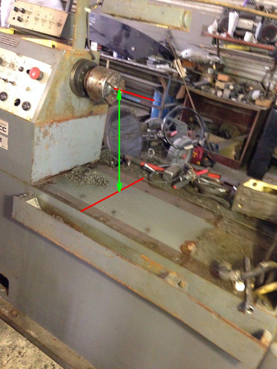

Маленький вопросик, можете померять расстояние между осью шпинделя и нижними опорами супорта?
ТПК-125 без супорта.jpg (5188 просмотров) <a class='original' href='./download/file.php?id=107609&mode=view' target=_blank>Загрузить оригинал (172.39 КБ)</a>
Совсем точно не надо, +\-см вполне достаточно, спасибо.

Antony_ писал(а):Для чего временное реле?

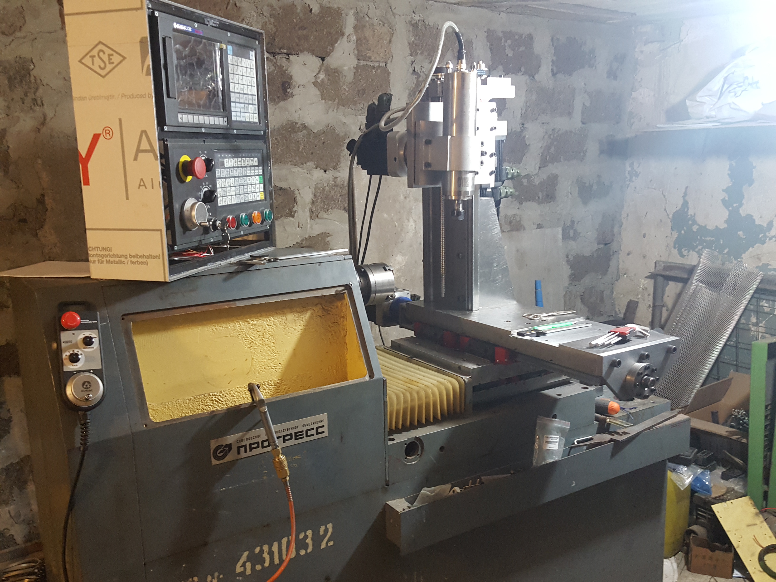

Это для револьверного резцедержателя... Чтоб работал как надо. Станок я закончил, сделаю пару видео, выложу...
ZL0 писал(а):Маленький вопросик, можете померять расстояние между осью шпинделя и нижними опорами супорта?
415мм, плюс минус где-то пару мм.

Skedram, под рельсы станину фрезеровали/шлифовали или родной посадочный конструктив подошел?
upd: ага, вроде переходные плиты увидел
