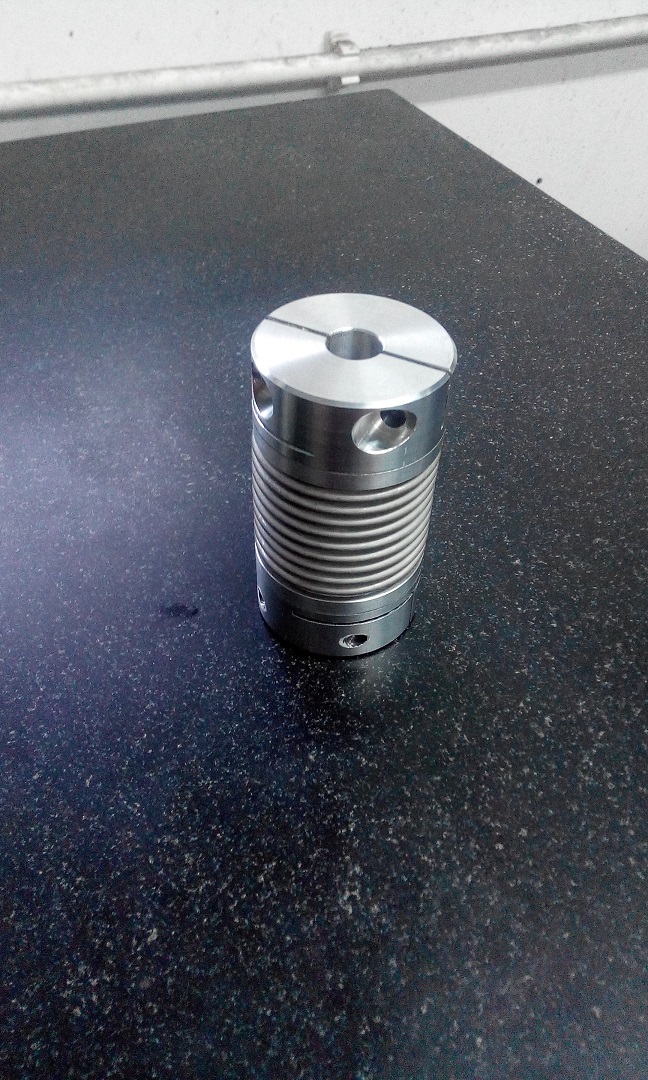

Зажать сильфон - это очень хорошо. Но гигантское количество муфт именитых производителей делаются с сильфоном с коротким бортиком, как у меня. При этом только 3 вариант крепления - пайка, сварка, приклейка. Сильфон обычно из нержи и очень часто полумуфты из алюминия, поэтому здесь только приклейка.
exup
Сообщения: 158
Зарегистрирован: 22 дек 2012, 21:49
Репутация: 59
Re: Токарный китаец с Алиэкспресс
Сообщение exup »
на чипе в позитивном ключе упоминался такой клей, после пескоструйки поверхностей склеивания.
http://www.abika-m.ru/opisanie.php?g=vk32200

а полумуфты дюралька? я себе давным-давно колхозил сильфонные муфты целиком из нержы. Паял твердым припоем с высоким содержанием серебра ... что то навроде вот этого http://www.messer.su/catalog/serebro-so ... iy-pripoy/ только не так хамски как в кино ,а аккуратьненько горелкой нулевочкой........

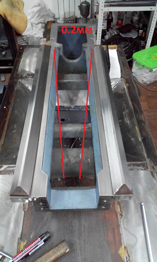

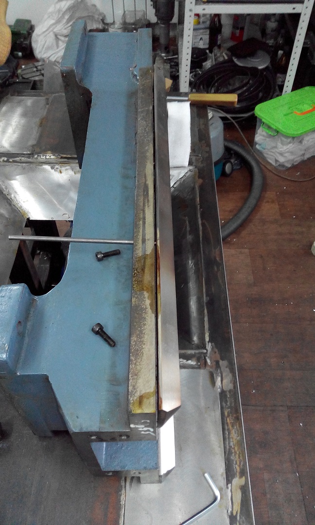

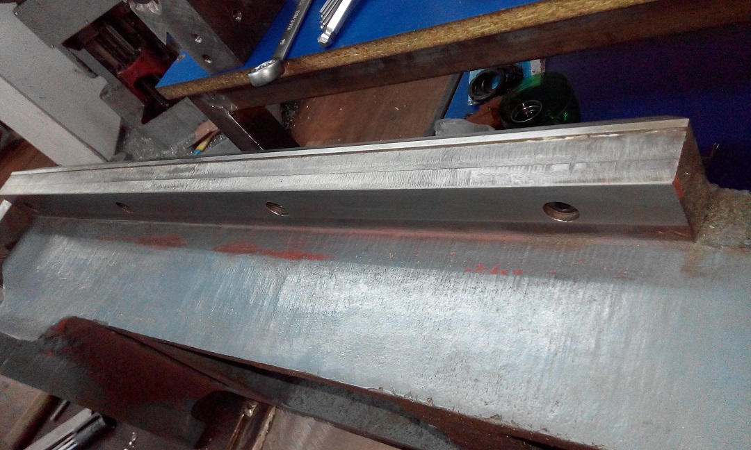

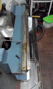

К чему я завел разговор про направляющие. Решил проверить как суппорт к ним прилегает. Для начала решил покачать его от руки в разных местах станины. Оказалось, что в крайних положениях каретка стучит с угла на угол, где-то по середине сидит плотно. Начал измерять, оказалось, что призмы не параллельны друг другу на 0.2мм. "Ну и гниды" - подумал я про наших узкоглазых соседей. Решил отвернуть одну призму и выставить все как положено. Но не так все просто оказалось. Призмы приклеены на эпоксидку. Пришлось прогревать.

den_sibirskiy
Сообщения: 1655
Репутация: 349
Настоящее имя: Ден
Откуда: Иркутск
Сообщение den_sibirskiy »
Да уж, бывает же секас. Купи, а потом еже занимайся, тогда проще набор деталей покупать.
john1987887
Сообщения: 3296
Репутация: 1802
Сообщение john1987887 »
den_sibirskiy писал(а):Купи, а потом еже занимайся, тогда проще набор деталей покупать.
В точку. Лучше бы продавали просто набор, без установки всего на свои места.
Сообщение aegis »
я думаю что шлифовали они уже после приклейки. я бы так делал наверно
aegis писал(а):я думаю что шлифовали они уже после приклейки. я бы так делал наверно
Так он же померил, криво, да и ты не китаец)) По логике то конечно хорошо бы так делать, но сдается мне делали лишь бы продать.
john1987887
Сообщения: 3296
Репутация: 1802
Меня только одно в такой ситуации радует - не нужно будет фрезеровать станину, чтобы поставить рельсы.

john1987887 писал(а):Меня только одно в такой ситуации радует - не нужно будет фрезеровать станину, чтобы поставить рельсы.
Так это первое что в голову приходит, призмы продашь, пусть клеят)))
Сообщения: 6140
Еслиб так, то они не были бы кривыми... были бы прямыми.
Очевидно дешевле всё обрабатывать отдельно, а потом клеить...
Черт... не стать мне никогда производственником успешным, даже в голову такой маразм не приходит...

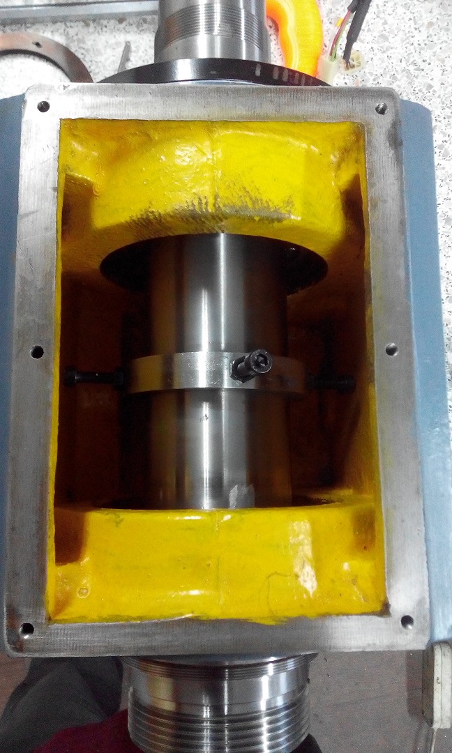

Пробовали ли вращать шпиндель ?
Какие обороты максимальные заявляют китайцы ?
Какие подшипники в шпинделе ?

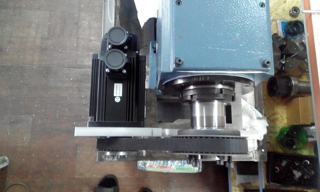

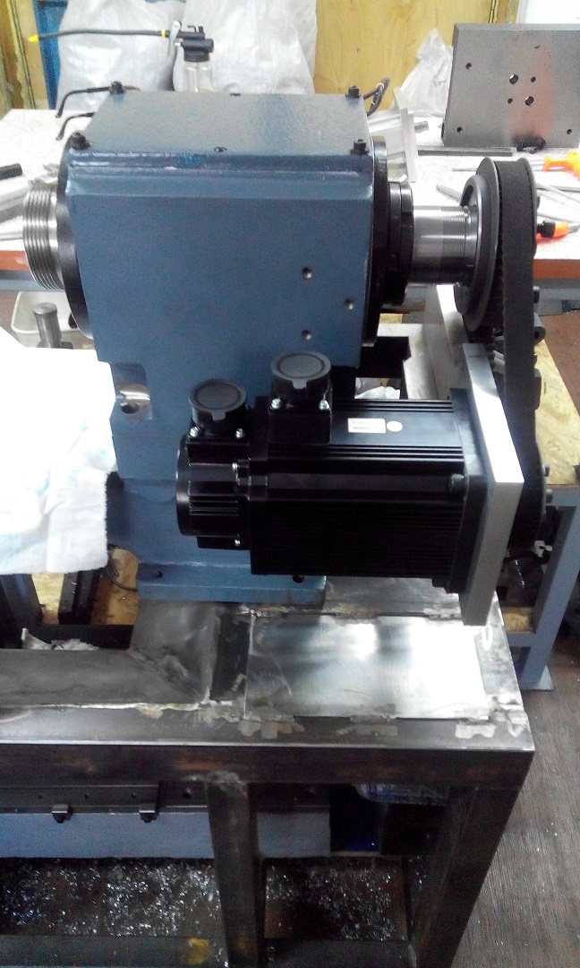

john1987887
Сообщения: 3296
Репутация: 1802

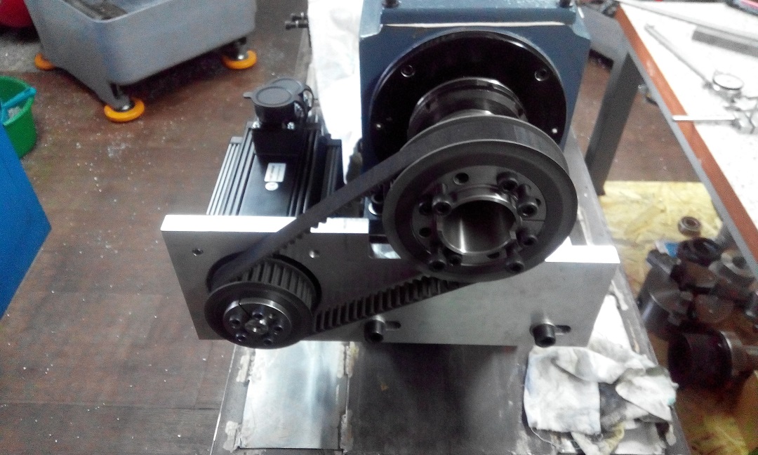

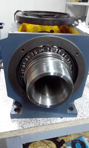

Внутри бабки конические роликовые подшипы. Установил главный привод.

Сообщения: 5414
кончика роликовая ???? а можно попросить померять люфты ??
john1987887
Сообщения: 3296
Репутация: 1802
Hanter писал(а): а можно попросить померять люфты ??
А их нету. Я небольшой натяг сделал. Смазка жидкая, посмотрим насколько греться после обкатки станут.
