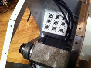

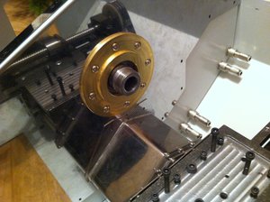

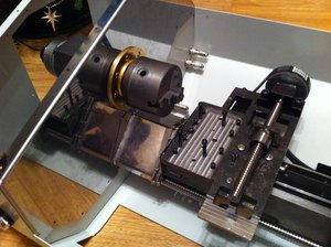

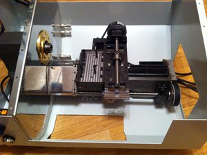

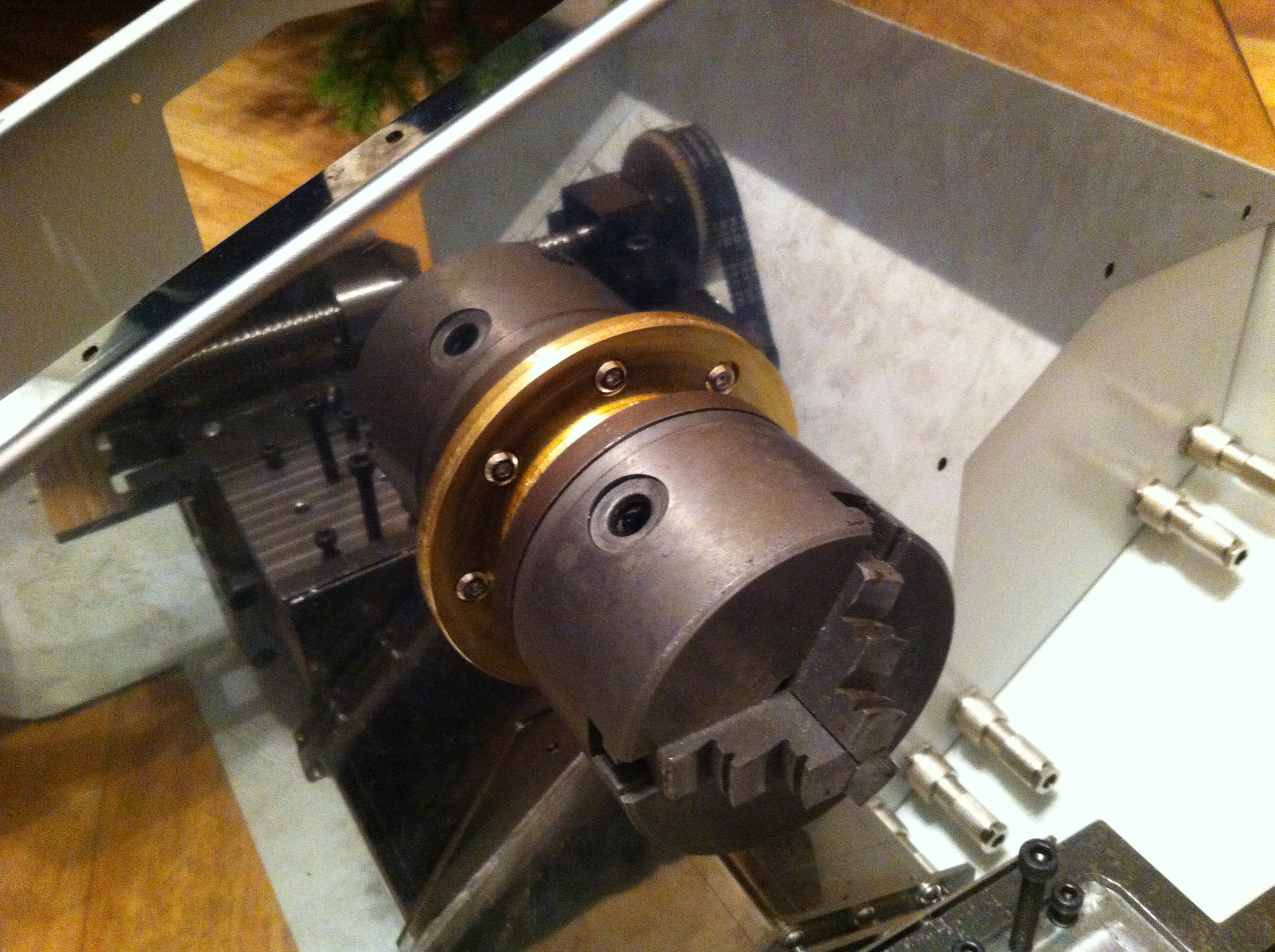

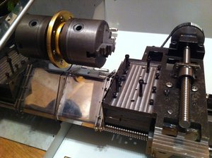

Окончательно сегодня собрал продольную (пришлось все же разобрать). Примерил все в корпус с изготовленной и установленной латунной "шайбой" - уплотнение на шпинделе и прикрытие гужонов фиксации план-шайбы чтоб не лезло куда не надо стружка да пыль. Шпиндельный отдел тож все по местам. На этой неделе надеюсь будет готова тумба под станок и начну уже все прикручивать в корпусе. Поперечную ставить не раньше следующей недели наверно буду, с плитой самой подачи заморочка - обнижение сделать нужно.
IMG_0099.JPG (3535 просмотров) <a class='original' href='./download/file.php?id=99515&mode=view' target=_blank>Загрузить оригинал (1.93 МБ)</a>
IMG_0100.JPG (3535 просмотров) <a class='original' href='./download/file.php?id=99516&mode=view' target=_blank>Загрузить оригинал (1.89 МБ)</a>
IMG_0101.JPG (3535 просмотров) <a class='original' href='./download/file.php?id=99517&mode=view' target=_blank>Загрузить оригинал (1.78 МБ)</a>
IMG_0102.JPG (3535 просмотров) <a class='original' href='./download/file.php?id=99518&mode=view' target=_blank>Загрузить оригинал (1.74 МБ)</a>
IMG_0103.JPG (3535 просмотров) <a class='original' href='./download/file.php?id=99519&mode=view' target=_blank>Загрузить оригинал (2.15 МБ)</a>
IMG_0104.JPG (3535 просмотров) <a class='original' href='./download/file.php?id=99520&mode=view' target=_blank>Загрузить оригинал (2.15 МБ)</a>

Красота! Но как-то разъемы попали внутрь короба (имею в виду - в зону обработки), или их планируется еще чем-то закрыть?
AlexNikov
Сообщения: 1212
Репутация: 721
Откуда: Томск
Re: Мини ЧПУ токарничек из 1Д601
Сообщение AlexNikov »
PKM писал(а):Красота! Но как-то разъемы попали внутрь короба (имею в виду - в зону обработки), или их планируется еще чем-то закрыть?
Разъемы так и планировали делать, чтоб можно было собранный станок вынуть из короба без особых проблем. Они герметичные, внутрь пыль стружка не попадет. А СОЖ в станке не будет. Вымитать стружку думаю проблем не будет. Да и как без них - 2 силы на сервы, 2 энкодера сверв, датчики.
Сообщения: 9583
А ты, думаешь, что на "взрослых" станках нет разъёмов внутри кабинета? :hehehe:

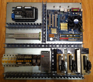

Пока ведутся работы по шлифовке плиты поперечной подачи, работа по сборке механики стоит, начал собирать шкаф управления:
IMG_0116.png (3376 просмотров) <a class='original' href='./download/file.php?id=100257&mode=view' target=_blank>Загрузить оригинал (5.19 МБ)</a>
Надеюсь скоро получу элементы управления для шкафа - кнопочки, лампочки....
Сообщения: 34042
плохая идея силовуху размещать рядом с управлением ;)
AlexNikov
Сообщения: 1212
Репутация: 721
Откуда: Томск
aftaev писал(а):плохая идея силовуху размещать рядом с управлением ;)
Будут проблемы - закрою экраном как степ-мастер так и материнку. Об этом уже подумано Сань. Компромиссы по шкафу искать в любом случае приходится. По разводке и экранированию как цепей так и агрегатов опыт имеется :D

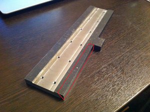

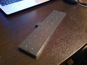

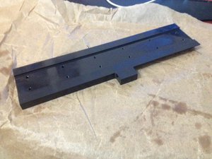

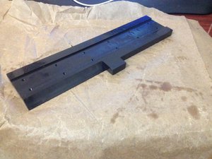

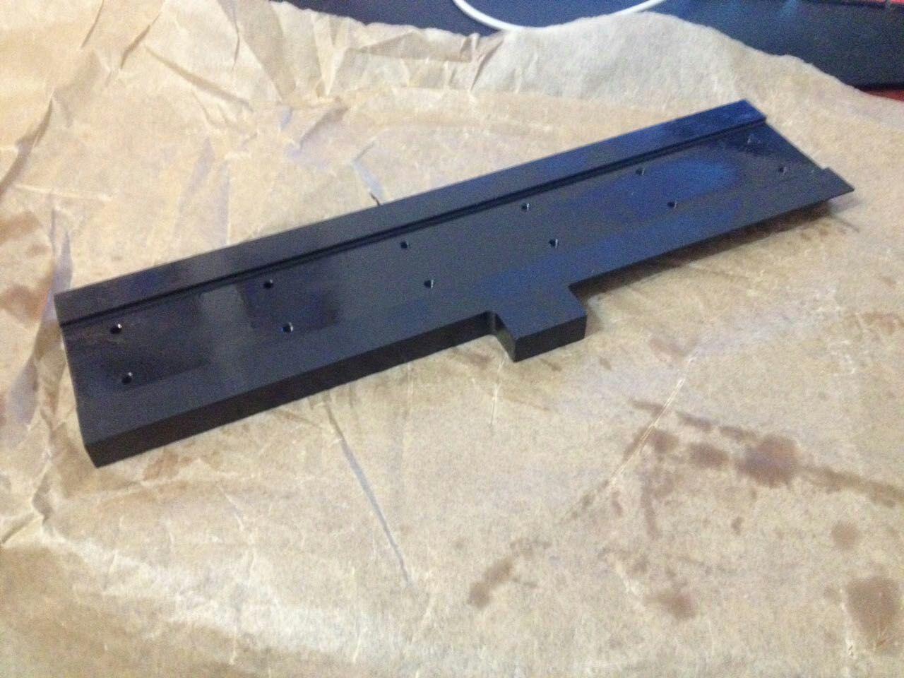

Пока писал пост, скинули уже фото плиты поперечной - шлифанули, сделали обнизку угла одного и воронение.
Стало:
photo_2017-01-17_18-20-37.jpg (3365 просмотров) <a class='original' href='./download/file.php?id=100258&mode=view' target=_blank>Загрузить оригинал (141.91 КБ)</a>
photo_2017-01-17_18-20-41.jpg (3365 просмотров) <a class='original' href='./download/file.php?id=100259&mode=view' target=_blank>Загрузить оригинал (147.75 КБ)</a>
Было:
1_угол.JPG (3365 просмотров) <a class='original' href='./download/file.php?id=100260&mode=view' target=_blank>Загрузить оригинал (1.83 МБ)</a>
2_плоскость.JPG (3365 просмотров) <a class='original' href='./download/file.php?id=100261&mode=view' target=_blank>Загрузить оригинал (1.91 МБ)</a>
