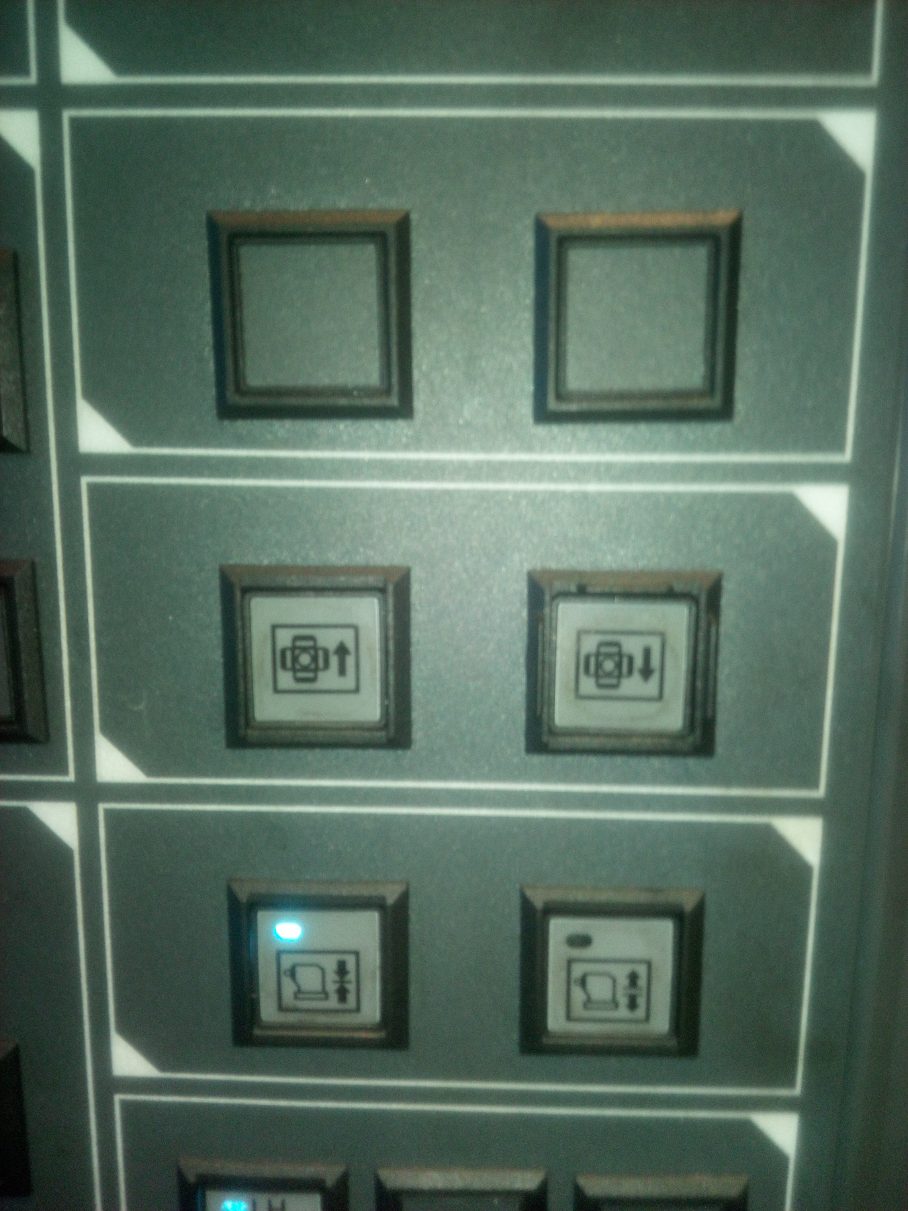

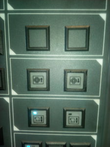

nik1, Специально для тебя, перещёлкал кнопки покачественней ;)
IMG_20161220_163402.jpg (7576 просмотров) <a class='original' href='./download/file.php?id=98051&mode=view' target=_blank>Загрузить оригинал (4.21 МБ)</a>

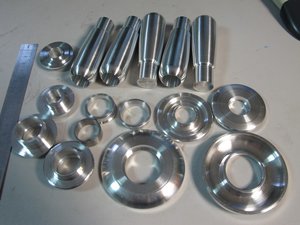

В продолжении вертолетной темы
наделал часть заготовок , это будет автомат перекоса, цапфы на ротор и блоки под шестерни
стальное колечко , это вставка под обгонку, перетачивал внутрянку подшипника
наружка и толщина подошли на мое счастие, заказывать готовые по 1500 р за штуку как то зажался :)
получилось не совсем отлично, малость притру и будет супер :good:
заготовки под фрезеровку.jpg (7509 просмотров) <a class='original' href='./download/file.php?id=98564&mode=view' target=_blank>Загрузить оригинал (109.01 КБ)</a>

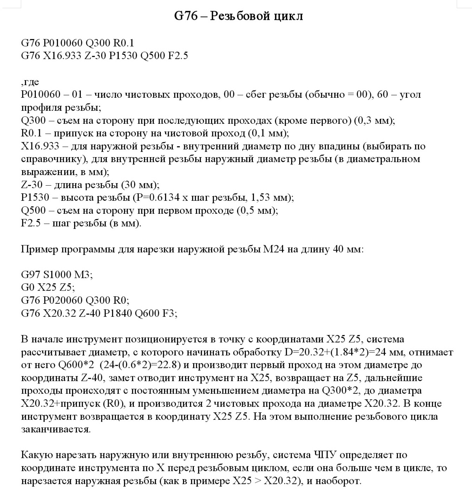

Попалось хорошее описание параметров резьбы G76
Спасибо добрым людям :)
не ясно только с сбегом, мож кто в курсях в чем он прописывается в данном коде?
По умолчанию 00
Screenshot_2018-02-16-12-43-44.jpg (5564 просмотра) <a class='original' href='./download/file.php?id=132578&mode=view' target=_blank>Загрузить оригинал (873.87 КБ)</a>

Сообщение NKS »
nik1 писал(а):не ясно только с сбегом, мож кто в курсях в чем он прописывается в данном коде?
Если правильно помню это
линейное значение
процент от шага резьбы. Оказалось, не совсем правильно помню. Что бы я без подсказок знающих людей делал :hehehe:

Сообщения: 8408
Re: Чпу на токарный
мне нужно именно с сбегом

AlekseySP
Сообщения: 128
Зарегистрирован: 28 дек 2016, 03:25
Репутация: 32
Re: Чпу на токарный
Сообщение AlekseySP »
Там число от 00 до 99, соответствует от 0 до 9.9 от хода резьбы. Это по фануковскому мануалу.

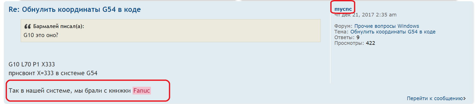

Сообщения: 34042
Re: Чпу на токарный
nik1 писал(а):Это стандарный цикл , чего тут плагиатить?
Стандартный чей? Фанука? Вы берете Gcode Фанука и их стандартный цикл используете в муцнц. Это вы его сами придумали или где то увидели и скопировали? Это как называется?
В мире много стандартного которое кто то изобрел, внедрил и за это получает деньги. Например с производителей программных продуктов использовавший формат мр3 взымались сборы лицензионных отчислений. Они просто придумали стандарт мр3.
Обрадуйте Фанук что вы скопировали их стандартный Gcode и используете в своей ЧПУ ;)
Сообщения: 8408
Re: Чпу на токарный
Тебе то какая головная боль?
Где и чего мы скопирали?
Где написано, что по двухстрочному г76 нельзя делать резьбу ?
Сообщения: 34042
Re: Чпу на токарный
nik1 писал(а):Где и чего мы скопирали?
01.png (5485 просмотров) <a class='original' href='./download/file.php?id=132587&mode=view' target=_blank>Загрузить оригинал (34.56 КБ)</a>
