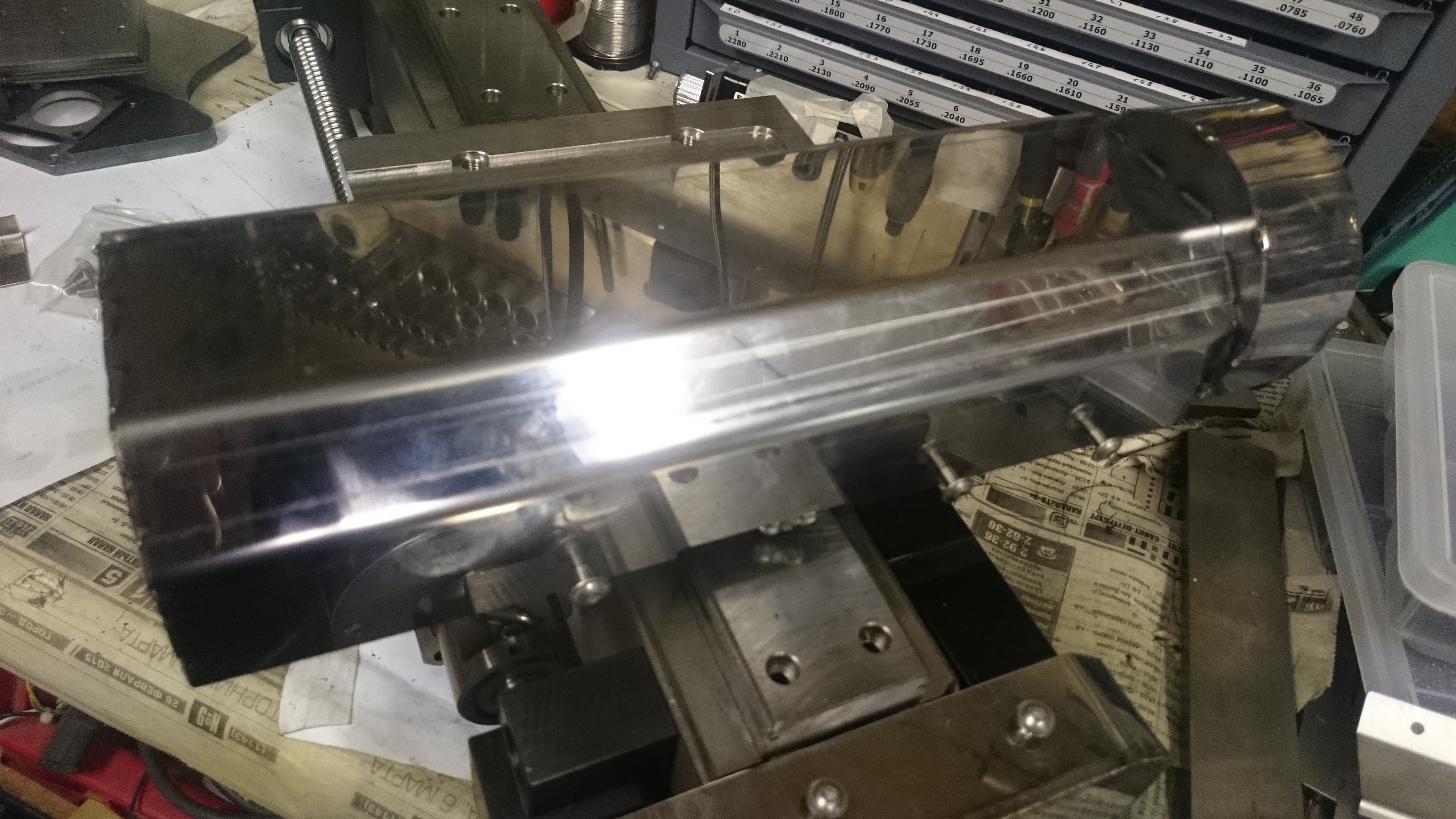

Продолжаем потихой сборку, железки вернулись из шлифовки, защитные кожухи встали просто супер, получается очень даже симпотишно :D

AlexNikov, перпендикулярность осей не проверял?

aegis писал(а):AlexNikov, перпендикулярность осей не проверял?
Пока только компановку прикидыааем, как что встает и не мешает ли чего. Мерилкой запасся, при финальной сборке буду откатывать. Цель - попасть в сотку.

Новые примерки:
Защита на поперечной встала прекрасно:
DSC_1165.jpg (3797 просмотров) <a class='original' href='./download/file.php?id=93403&mode=view' target=_blank>Загрузить оригинал (3.11 МБ)</a>
DSC_1166.jpg (3797 просмотров) <a class='original' href='./download/file.php?id=93404&mode=view' target=_blank>Загрузить оригинал (2.79 МБ)</a>
Примерили плиту поперечной подачи:
DSC_1167.jpg (3797 просмотров) <a class='original' href='./download/file.php?id=93405&mode=view' target=_blank>Загрузить оригинал (2.9 МБ)</a>
DSC_1169.jpg (3797 просмотров) <a class='original' href='./download/file.php?id=93406&mode=view' target=_blank>Загрузить оригинал (3.19 МБ)</a>
Примерили защиту уже на плиту поперечной подачи:
DSC_1170.jpg (3797 просмотров) <a class='original' href='./download/file.php?id=93407&mode=view' target=_blank>Загрузить оригинал (2.99 МБ)</a>
DSC_1171.jpg (3797 просмотров) <a class='original' href='./download/file.php?id=93408&mode=view' target=_blank>Загрузить оригинал (3.01 МБ)</a>
