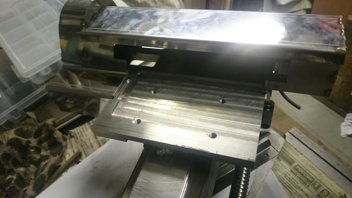

Hanter, Алексей, какой ход поперечки нужен для такого станочка, чтоб впихнуть пару резцов и осевой инструмент? 100-120 мм хватит? Детали диаметром до дюйма, например.
Сообщения: 5414
Re: Мини ЧПУ токарничек из 1Д601
Ну давайте прикинем...
Если инструмент расположен по обе стороны детали, а осевой условно по центру, то для работы осевого смещений нам не надо, а для работы инструмента по обе стороны нужно - пол диаметра детали - это с запасом 13мм и плюс отход на какое то расстояние безопасности, примерно 5мм. Итого на один инструмент надо 18мм хода. На два 36... То есть кромки инструмента разнесены на 35-36мм и ход в плюс и в минус по 18мм... Всего 35-36мм, что называется с запасом..

Ход продольной подачи как правило значительно больше хода поперечки. И основным ограничением на количество инструмента является именно ход поперечки...

Новые примерки:
Защита на поперечной встала прекрасно:
DSC_1165.jpg (3301 просмотр) <a class='original' href='./download/file.php?id=93403&sid=c95a488bf4dd992d8eb68b4cf8d3ef4c&mode=view' target=_blank>Загрузить оригинал (3.11 МБ)</a>
DSC_1166.jpg (3301 просмотр) <a class='original' href='./download/file.php?id=93404&sid=c95a488bf4dd992d8eb68b4cf8d3ef4c&mode=view' target=_blank>Загрузить оригинал (2.79 МБ)</a>
Примерили плиту поперечной подачи:
DSC_1167.jpg (3301 просмотр) <a class='original' href='./download/file.php?id=93405&sid=c95a488bf4dd992d8eb68b4cf8d3ef4c&mode=view' target=_blank>Загрузить оригинал (2.9 МБ)</a>
DSC_1169.jpg (3301 просмотр) <a class='original' href='./download/file.php?id=93406&sid=c95a488bf4dd992d8eb68b4cf8d3ef4c&mode=view' target=_blank>Загрузить оригинал (3.19 МБ)</a>
Примерили защиту уже на плиту поперечной подачи:
DSC_1170.jpg (3301 просмотр) <a class='original' href='./download/file.php?id=93407&sid=c95a488bf4dd992d8eb68b4cf8d3ef4c&mode=view' target=_blank>Загрузить оригинал (2.99 МБ)</a>
DSC_1171.jpg (3301 просмотр) <a class='original' href='./download/file.php?id=93408&sid=c95a488bf4dd992d8eb68b4cf8d3ef4c&mode=view' target=_blank>Загрузить оригинал (3.01 МБ)</a>
