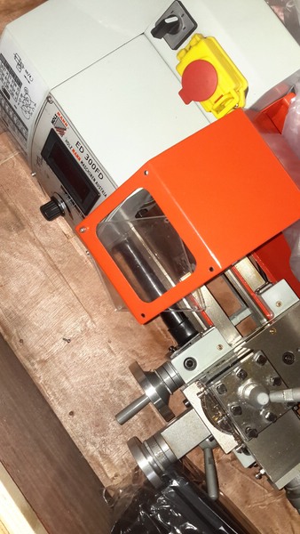

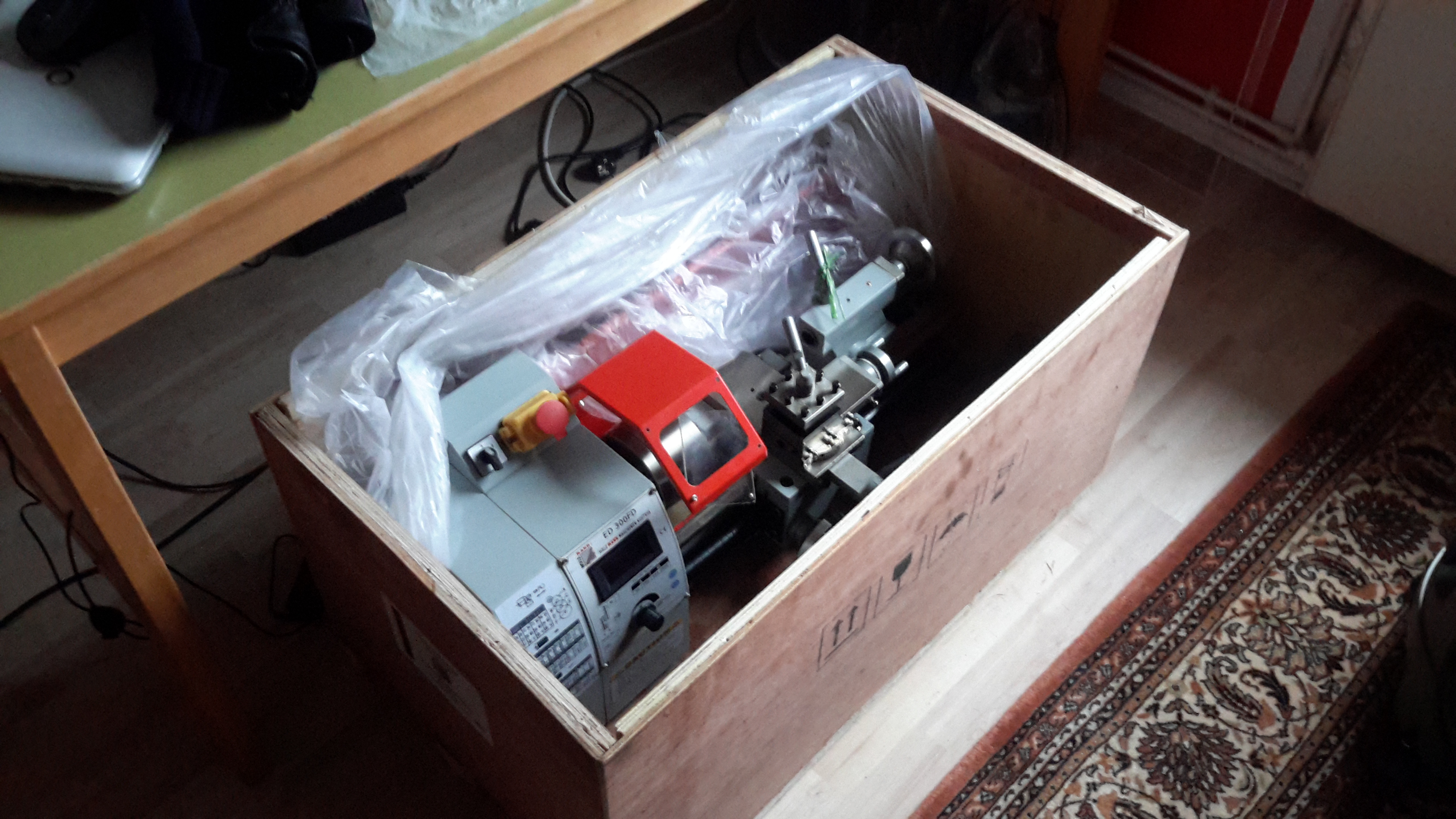

И вот как выглядела долгожданная покупка весом больше 60 кг:
20160202_112601.jpg (4155 просмотров) <a class='original' href='./download/file.php?id=89707&mode=view' target=_blank>Загрузить оригинал (2.08 МБ)</a>
comp_20160202_112611.jpg (4155 просмотров) <a class='original' href='./download/file.php?id=89708&mode=view' target=_blank>Загрузить оригинал (69.52 КБ)</a>
При транспортировке открутились фиксирующие винтики на защитном стекле, но все нашлись потом в коробке.

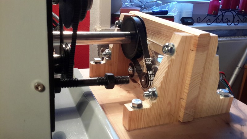

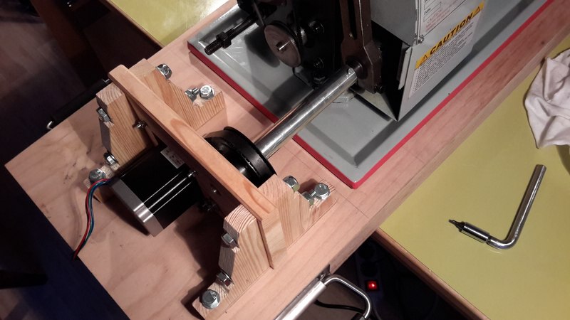

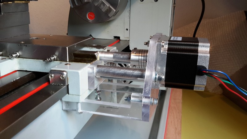

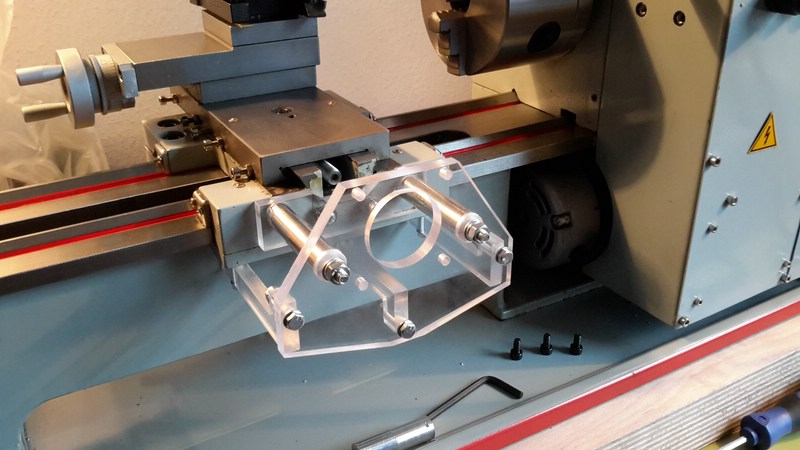

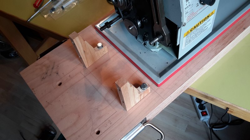

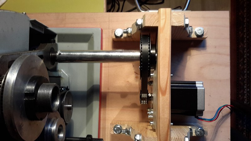

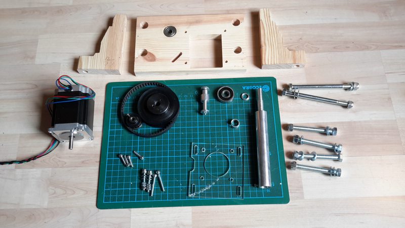

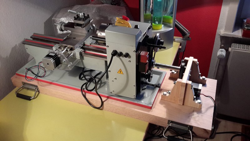

Устанавливаем двигатель для продольной оси. Ставим станок на деревянную станину для удобства транспортировки со стола на пол. И на предусмотренное свободное место дополнительную конструкцию.
Минимум деталей
comp_20160416_174959.jpg (4070 просмотров) <a class='original' href='./download/file.php?id=89760&mode=view' target=_blank>Загрузить оригинал (68.22 КБ)</a>
И все собираем
comp_20160416_175016.jpg (4070 просмотров) <a class='original' href='./download/file.php?id=89761&mode=view' target=_blank>Загрузить оригинал (68.92 КБ)</a>
comp_20160416_194325.jpg (4070 просмотров) <a class='original' href='./download/file.php?id=89762&mode=view' target=_blank>Загрузить оригинал (69.33 КБ)</a>
comp_20160416_194340.jpg (4070 просмотров) <a class='original' href='./download/file.php?id=89763&mode=view' target=_blank>Загрузить оригинал (69.73 КБ)</a>
comp_20160416_194357.jpg (4070 просмотров) <a class='original' href='./download/file.php?id=89764&mode=view' target=_blank>Загрузить оригинал (68.59 КБ)</a>
Если надо, то подсоединяется через рычаг автоподачи. Если не надо, работает как обычно в ручном режиме.

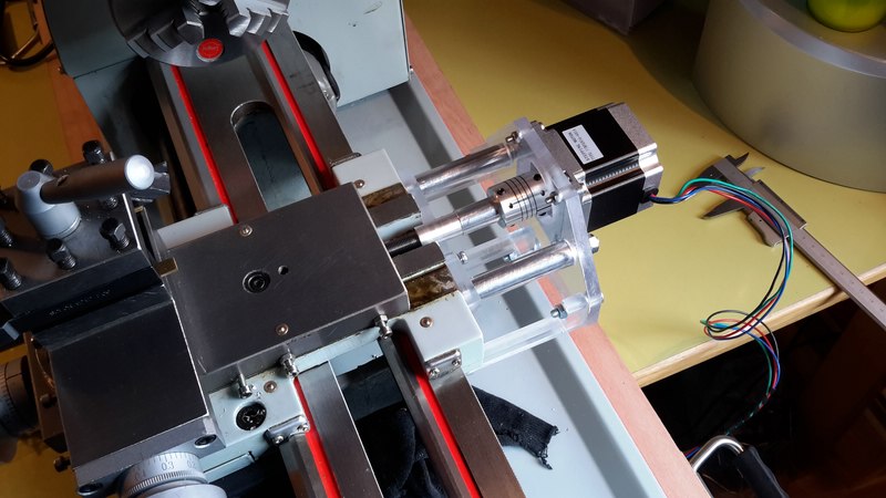

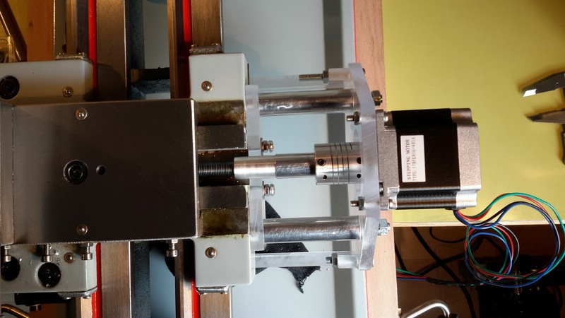

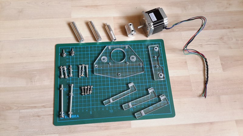

Продолжаем: все детали для оси Y
comp_20160416_170704.jpg (3996 просмотров) <a class='original' href='./download/file.php?id=90134&mode=view' target=_blank>Загрузить оригинал (79.04 КБ)</a>

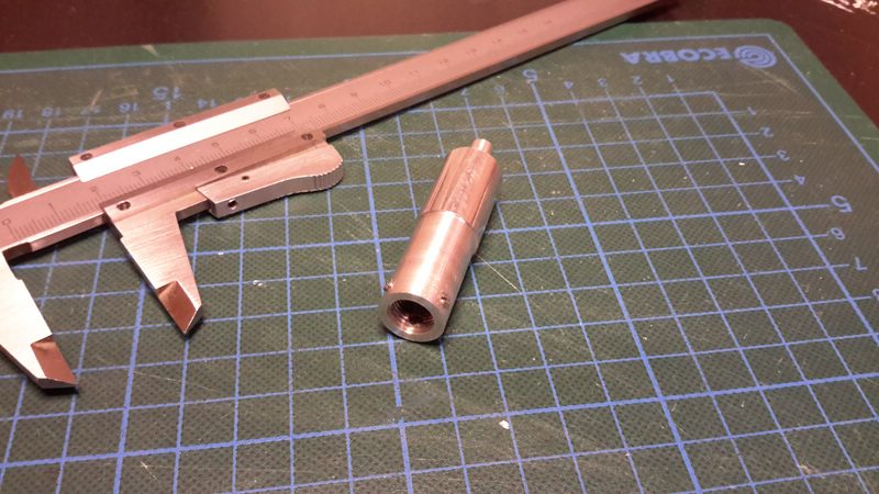

переходники к осям делались на самом станке (этот для оси Y). Пришлось для него специальный метчик купить с левой резьбой М10Х1.
comp_20160415_210819.jpg (3996 просмотров) <a class='original' href='./download/file.php?id=90133&mode=view' target=_blank>Загрузить оригинал (78.16 КБ)</a>
удалось воспользоваться уже существующими резьбовыми отверстиями.
comp_20160416_172247.jpg (3996 просмотров) <a class='original' href='./download/file.php?id=90135&mode=view' target=_blank>Загрузить оригинал (78.64 КБ)</a>
В сборе выглядит вот так
comp_20160410_164310.jpg (3996 просмотров) <a class='original' href='./download/file.php?id=90131&mode=view' target=_blank>Загрузить оригинал (75.97 КБ)</a>
comp_20160410_164330.jpg (3996 просмотров) <a class='original' href='./download/file.php?id=90130&mode=view' target=_blank>Загрузить оригинал (78.62 КБ)</a>
comp_20160410_164320.jpg (3996 просмотров) <a class='original' href='./download/file.php?id=90129&mode=view' target=_blank>Загрузить оригинал (77.58 КБ)</a>

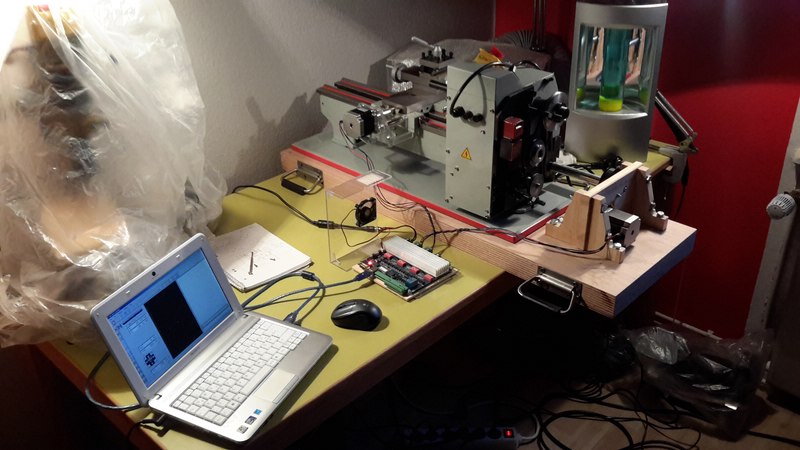

и общий вид при первых тестах.
comp_20160416_194413.jpg (3996 просмотров) <a class='original' href='./download/file.php?id=90136&mode=view' target=_blank>Загрузить оригинал (78.38 КБ)</a>
comp_20160416_201035.jpg (3996 просмотров) <a class='original' href='./download/file.php?id=90132&mode=view' target=_blank>Загрузить оригинал (77.95 КБ)</a>
Для управления воспользовался управляющей платой от фрезера.
