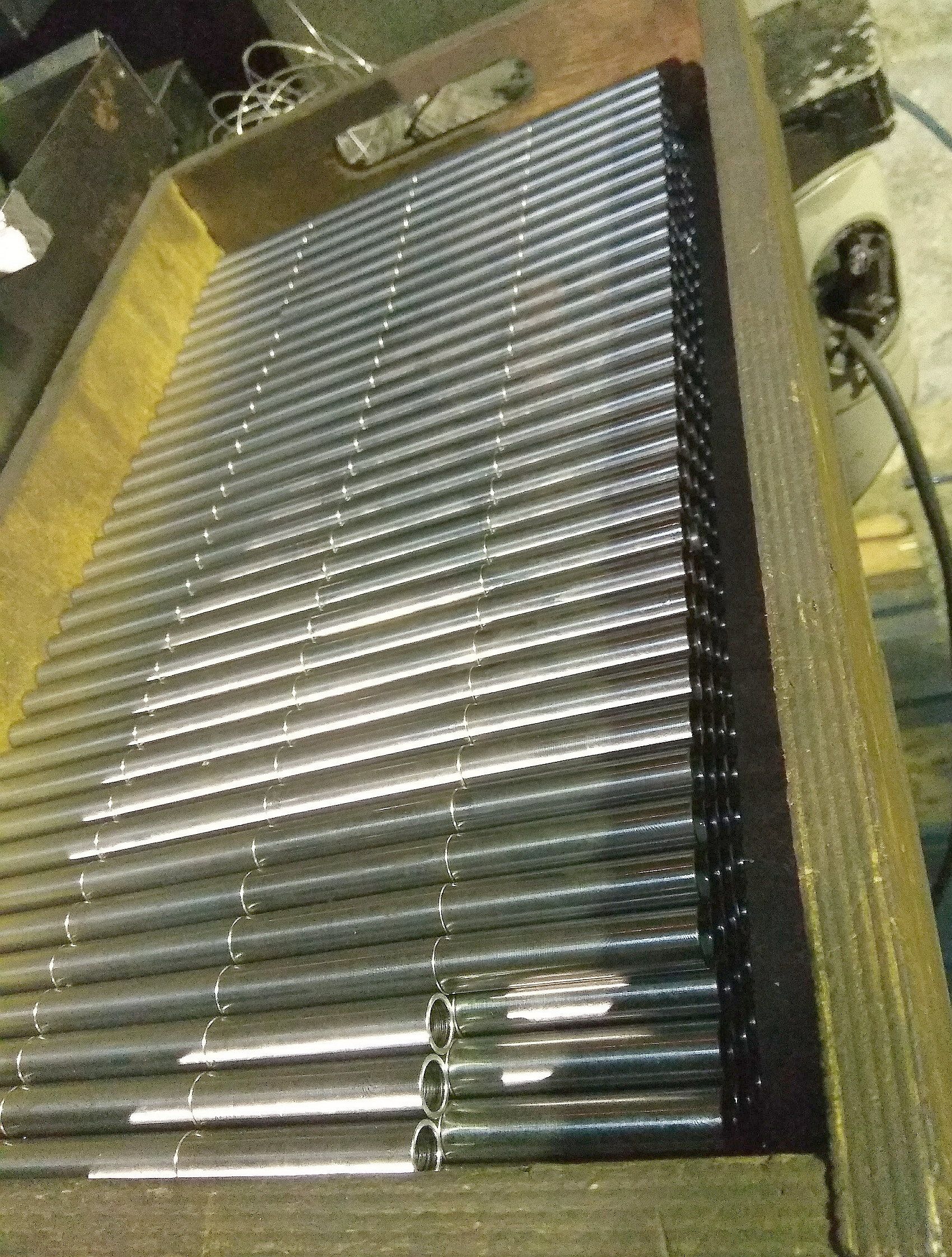

ну я конечно не могу вот так сходу заявить что я не первый день за "этим" станком :) ... но видимо я че то делаю не так, ибо совершенно не вижу необходимости в подобных паузах. и более того - если бы они были - наоборот бы постарался от них избавиться. Если вам так нада выдержать инструмент вне детали - задайте точку отвода. пусть он отходит не на 2 мм от детали а на 15.. время на ход - будет та же самая ваша пауза... в чем проблема то прописать в цикле точку отвода ? стандартный параметр...
Mazachonok писал(а):.... при глубинном сверлении и к тому же, если марка у обрабатываемого материала типа 10Х17Н13М2Т-б-Т ГОСТ 5949-75 или 07Х16Н6 ГОСТ 5949-75, то там ну никак без требуемых пауз не обойтись, ибо тепловыделение при сверлении у такой жаропрочки очень высокое, любые свёрла тут будут махом перегреваться, затупляться и ломаться. Не спасает тут даже использование фирменных свёрел с внутренней подачей СОЖ, которые расчитаны на разовый проход при сверлении на любую глубину.
да ладно !!! может вам немножко по мехобработке почитать ? про режимы там.. стали... ???? рекомендации производителей инструмента поглядеть ????
IMG_20180303_171154.jpg (11786 просмотров) <a class='original' href='./download/file.php?id=137068&mode=view' target=_blank>Загрузить оригинал (1.57 МБ)</a>
втулки... 1125 штук.. Х12МФЮА. жаропрочка. препротивнейшай. вся партия сделана двумя сверлами Гюринг эконом серии. Первое сверло померло в районе 780 штук. Длина втулки 65мм... Длина сверления 68мм.. считаем - 68мм*780шт = 53040мм... ЧТО я делаю НЕ ТАК ??? одно сверло отработало 53 метра (!!!!!) по жаропрочке.. без пауз, без выдержки, не сгорая, не перегреваясь, не затупляясь и не ломаясь.. 53 МЕТРА ...... диаметр сверла 10.32мм... отвод на 1.5мм от торца детали.. сверление по 3мм за "подход".... что не так ???

Тогда "сдохло" означает - вышло из допуска на размер сверления отверстия ?
Сообщения: 5414
Re: Как правильно расточить кулачки на токарном ЧПУ?
Chili писал(а):Тогда "сдохло" означает - вышло из допуска на размер сверления отверстия ?
нет. оно просто сдохло.. лопнуло и рассыпалось... плюс утянуло за собой цангу.... Сверлило до последнего без проблем. усилие на шпинделе плавало в пределах +2-3 % от начального (новое сверло)...
Подозреваю что проблема в материале. потому как прутки были после термообработки и состояние их сильно отличалось. Вплоть до того что с одного конца или в середине материал обрабатывался сильно разно с другим(и) концами.. по этому че там произошло и почему - никто не скажет. человек который стоял у станка никаких признаков и предпосылок не заметил. предположить что закусило стружку - тоже сложно - разрушение произошло в начале сверления, на небольшом заглублении в деталь. Сам предполагаю что могло быть и какое то включение в материал и трещина и все что угодно. Счас причина по большому счету не важна, важен итог - разрушение сверла. Но по итогу подозреваю что подохло оно насильственной смертью и при других обстоятельствах могло бы еще работать и работать.. :)
