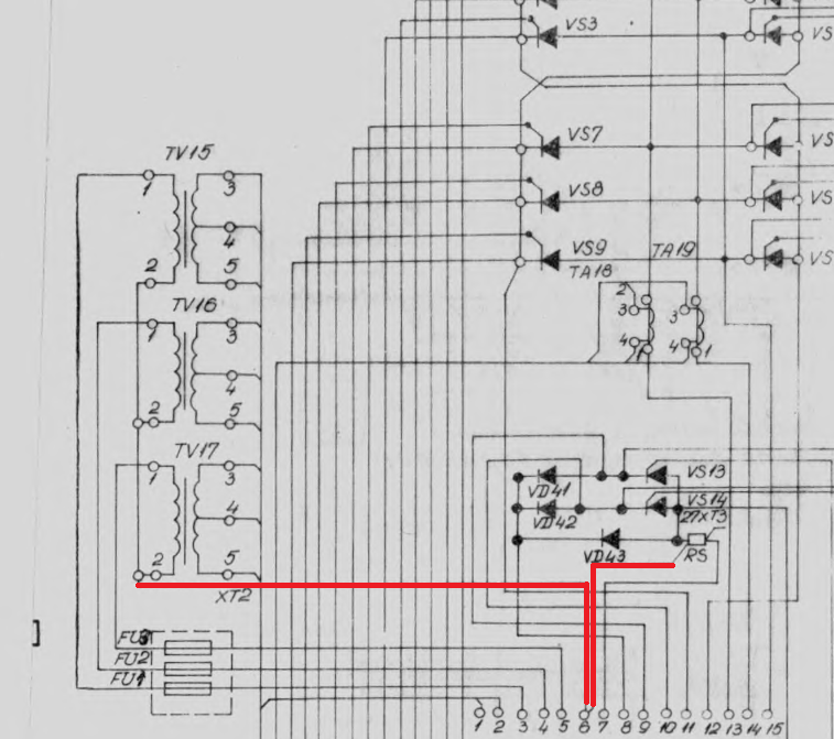

при этом! оси стоят в удержании, ручные перемещения работают, да блин, хоуминг работает. а этот отказывается. реакцию на лимиты отключил, везде где мог потер, комп ребутнул. нипанятна!
в процессе поиска проблем выяснилось что входы с моей платы работают несколько странно, например запускаем систему - входы не реагируют, точнее они замерли в одном положении. дернем, например, обдув привода шпинделя из окна дискретных ВВ, и они отмерзают.
снова решил сменить вид деятельности, и занятся электрикой, а именно подключить таки уже заземление. прикрутил к шине провод, соединил с кабелем к станку, включаю станок, свет гаснет :pssdoff: УЗО знает свое дело, повторная проверка, гаснет. блин. цешкой на фазу и землю, 200-300 Ом. давай искать где такое веселье зарыто, оно оказалось на вводе в шкаф проводов. методом исключения был пойман виновник, КЕМТОР, а именно вот это место:
КЕМТОР GND.png (6695 просмотров) <a class='original' href='./download/file.php?id=85950&mode=view' target=_blank>Загрузить оригинал (369.4 КБ)</a>
средняя точка трансофрматоров, используемых для определения чередования фаз, и вероятно, для питания слаботочки повешена на землю. :good:
да и шунт цепи возбуждения туда же.
сегодня поколупаю это дело, но может у кого есть верное решение данной проблемы?
ПС подумалось, что есть вероятность косяков со всем остальным в частности и из-за этого, т.к. хоть и не явно пока (заземление только собрался привести в порядок) но земля шкафа приводов соединена с землями всего остального.

Тем временем оторвал среднюю точку слаботочных трансов от земли, и приземлил станок, часть проблем это вроде бы решило. Проблему с револьверкой решило заземление, внимание, не подключенного ни с 1 конца провода в одном кабеле с силой и проводами от герконов. Концевики тоже вроде бы ведут себя адекватно, по хорошему надо бы потестировать потщательнее, но надо делать оснастку и начинать работать, а то время*деньги станок кушает только дай, а зарабатывать пока не начал :thinking:
ПС отрывать шунт цепи возбуждения от земли нельзя, привод,судя по всему, измеряет падение на нем относительно земли. Что? Почему!?!? :shock: :? но эта точка отвязана трансформатором и от фаз и от всего остального, кроме двигателя, так что и не страшно и вполне себе пускай.

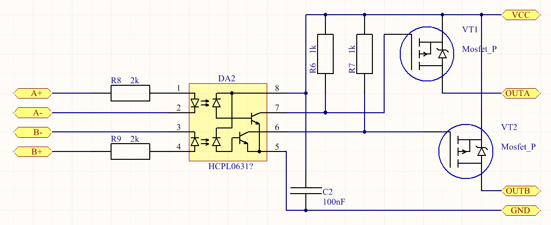

ну и немножко электроники:
схемка двух каналов опторазвязки, таких 8 и еещ 2 без полевиков

Сообщения: 3653
Re: 16К20 - восстановление\модернизация
А питание опторазвязки выходов сколько? Меньше 20 вольт? Ибо если больше, то транзистор работает вне разрешенного режима...

Сообщения: 3653
Я имею ввиду VCC, тот, что в станок смотрит...

так проще
16K20 opto SCH__.png (6530 просмотров) <a class='original' href='./download/file.php?id=86074&mode=view' target=_blank>Загрузить оригинал (43.64 КБ)</a>
Сообщения: 3653
А это энкодерные входа получается... Я наоборот думал, что это развязка выходов на станок )

это входы для концевиков и прочего. Выходов у меня зайдействовано всего штук 5-6, один из них оптовыход Kanalog-a, остальные промежуточные реле.. но пока еще не подключена смазка, СОЖ..

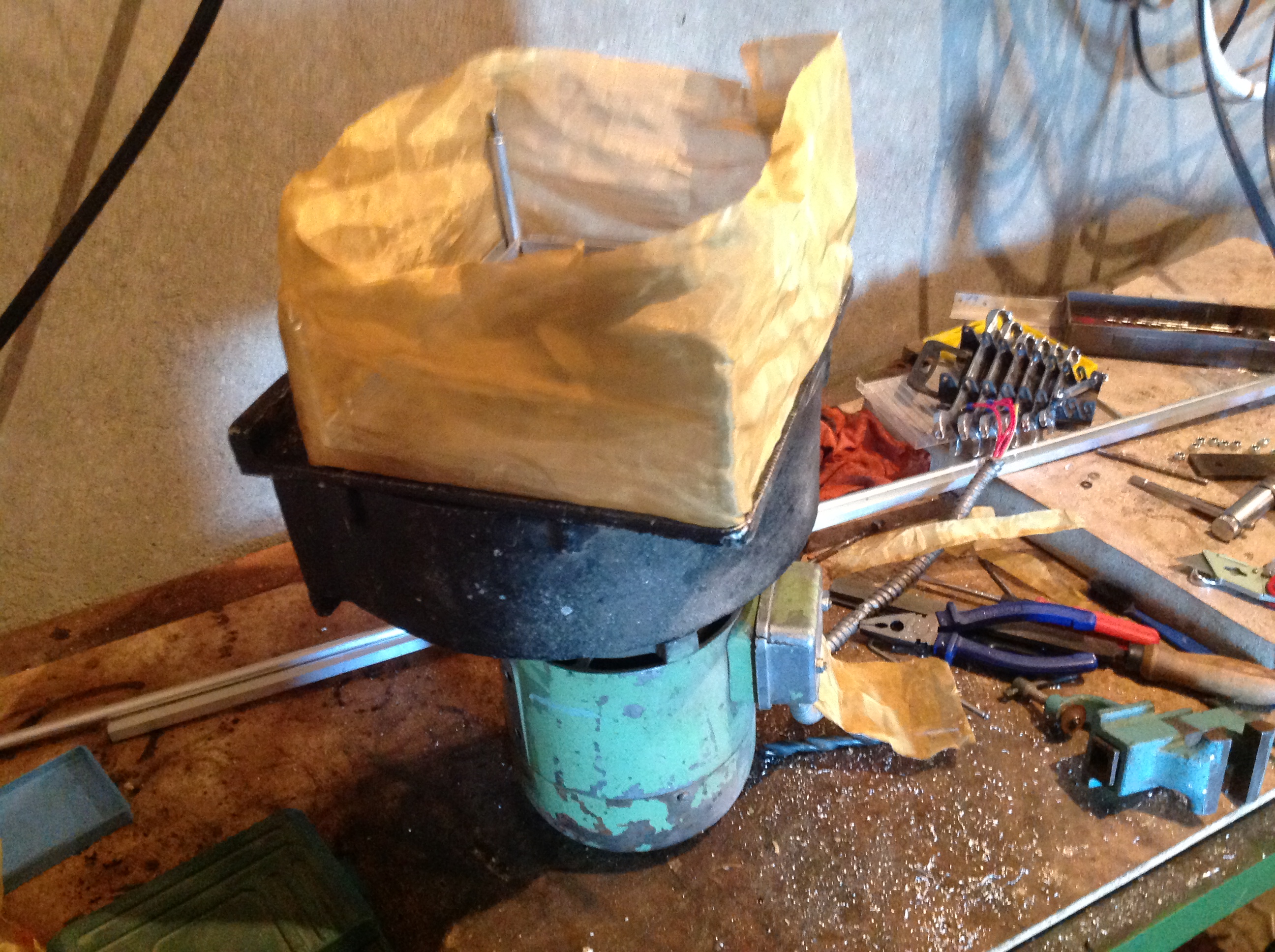

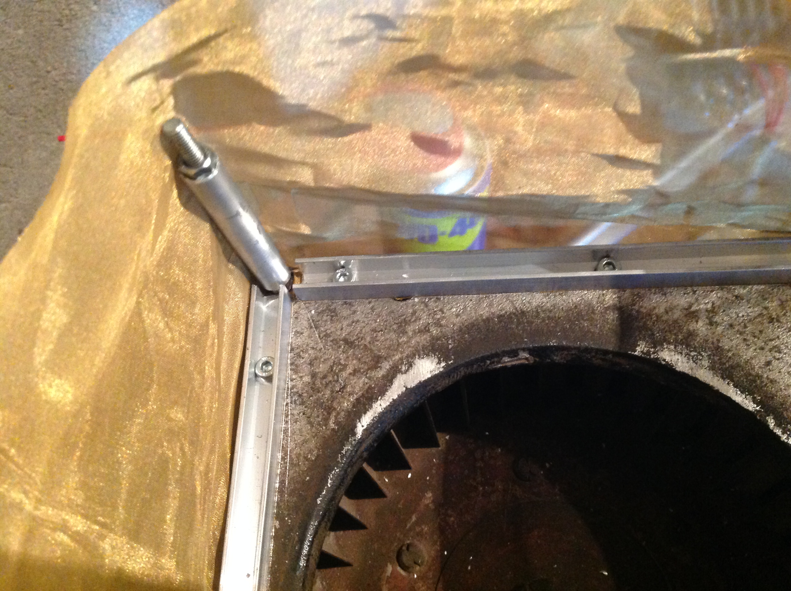

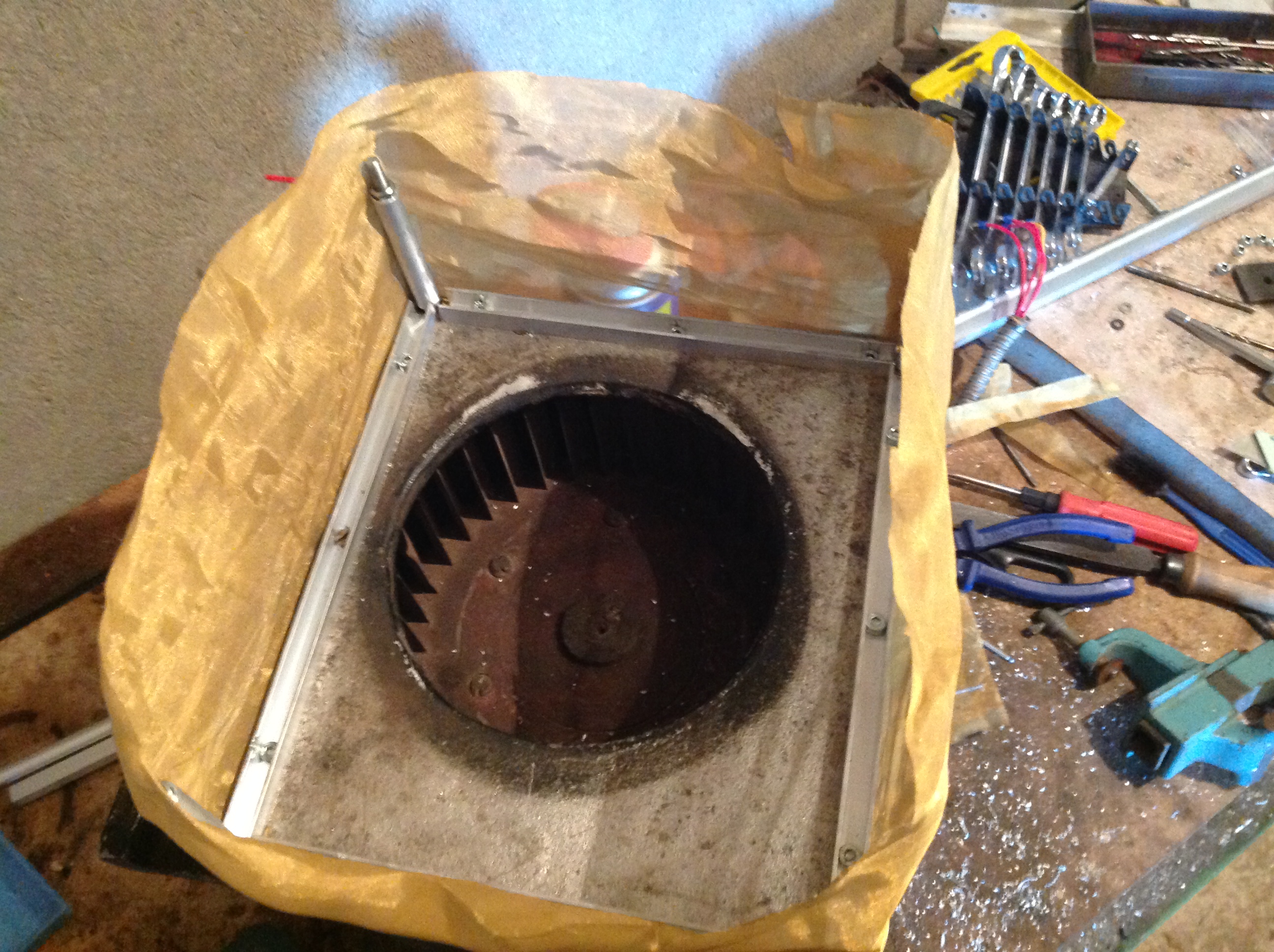

наваял некоторое время назад фильтр на вентиляцию главного привода, ну и вентиляцию помещения :hehehe:
IMG_0758.JPG (6358 просмотров) <a class='original' href='./download/file.php?id=87390&mode=view' target=_blank>Загрузить оригинал (1.64 МБ)</a>
IMG_0757.JPG (6358 просмотров) <a class='original' href='./download/file.php?id=87389&mode=view' target=_blank>Загрузить оригинал (1.63 МБ)</a>
IMG_0760.JPG (6358 просмотров) <a class='original' href='./download/file.php?id=87392&mode=view' target=_blank>Загрузить оригинал (1.57 МБ)</a>
IMG_0764.JPG (6358 просмотров) <a class='original' href='./download/file.php?id=87394&mode=view' target=_blank>Загрузить оригинал (1.5 МБ)</a>
IMG_0763.JPG (6358 просмотров) <a class='original' href='./download/file.php?id=87393&mode=view' target=_blank>Загрузить оригинал (1.38 МБ)</a>
IMG_0759.JPG (6358 просмотров) <a class='original' href='./download/file.php?id=87391&mode=view' target=_blank>Загрузить оригинал (1.64 МБ)</a>

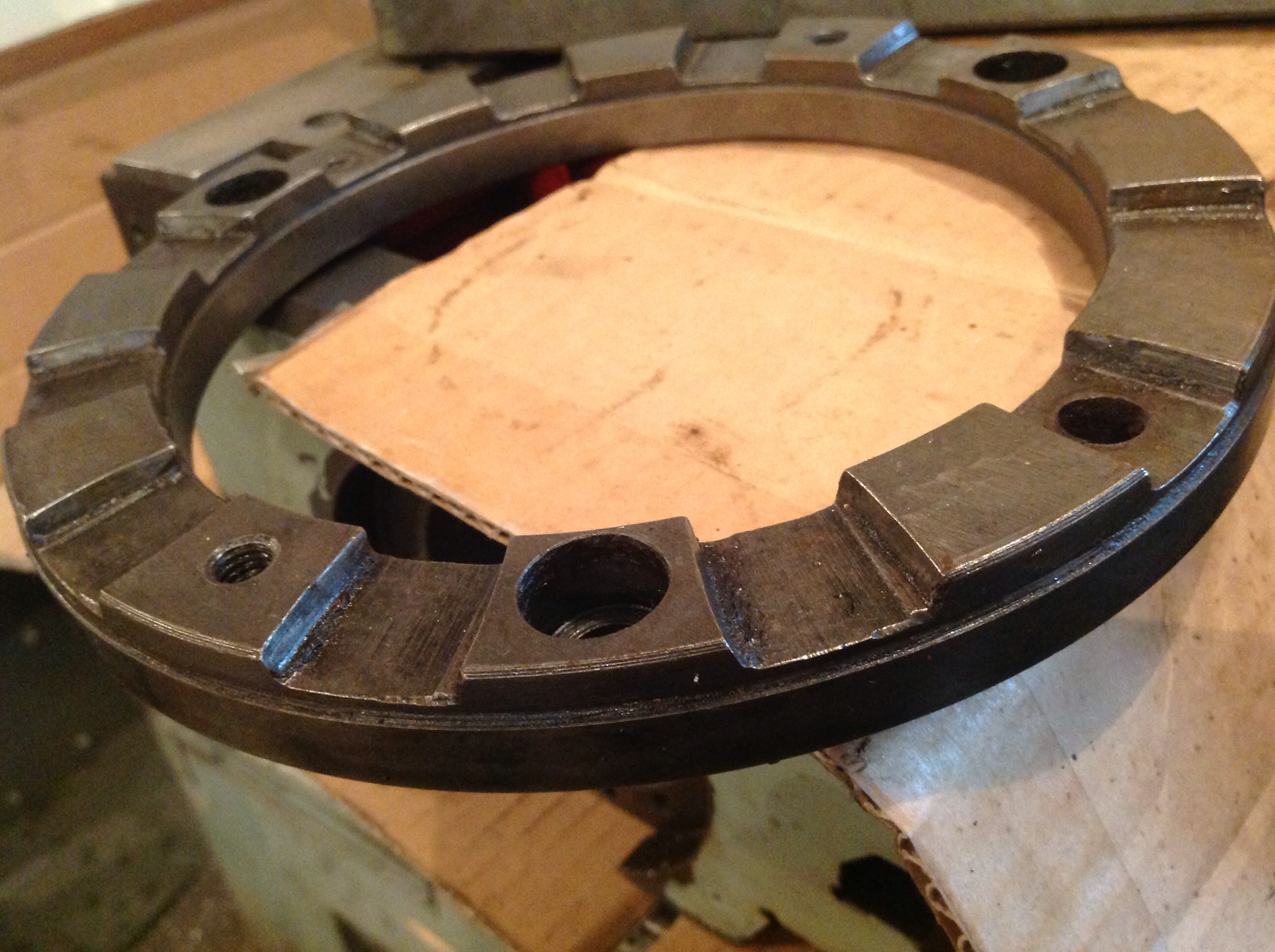

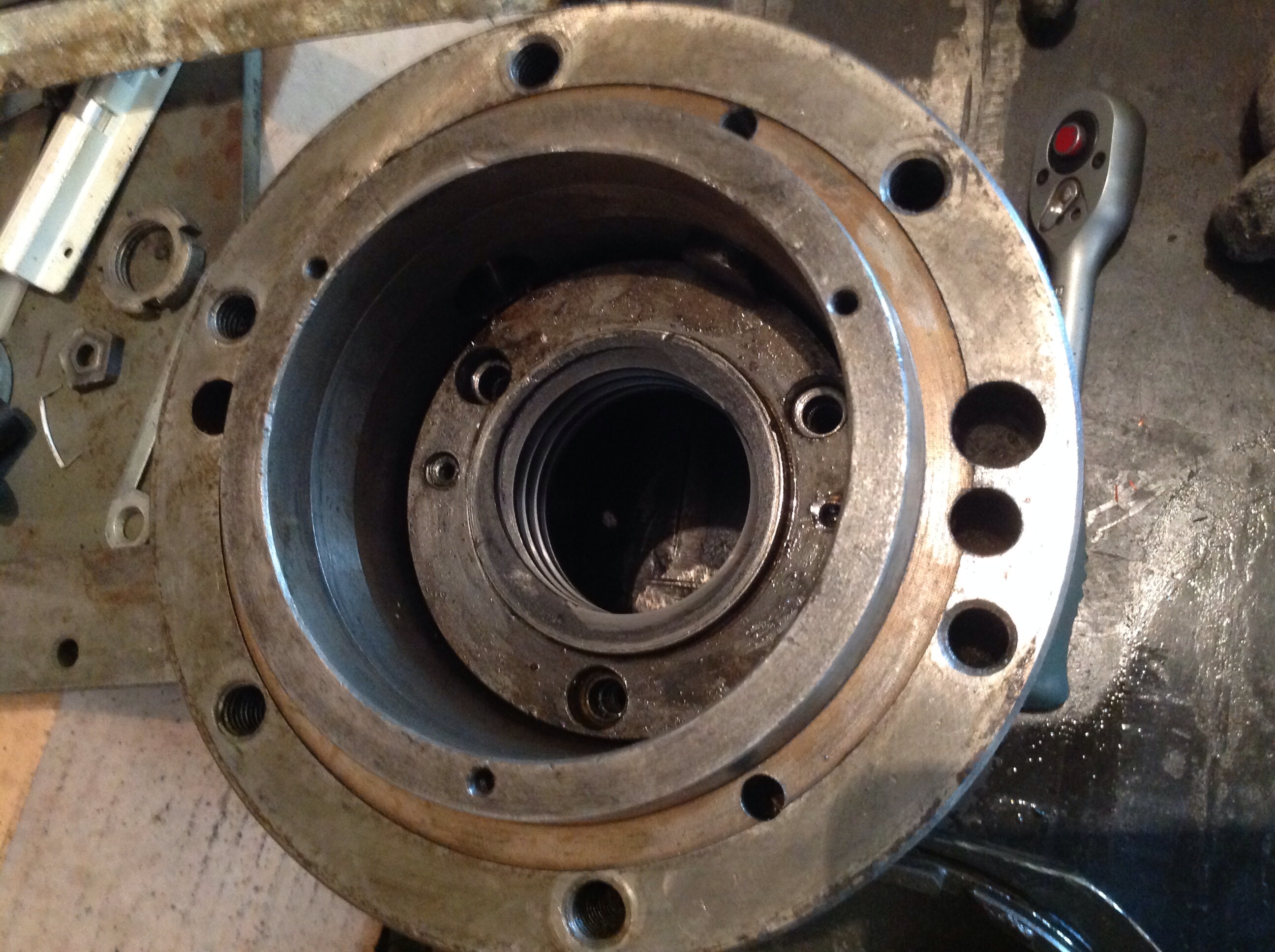

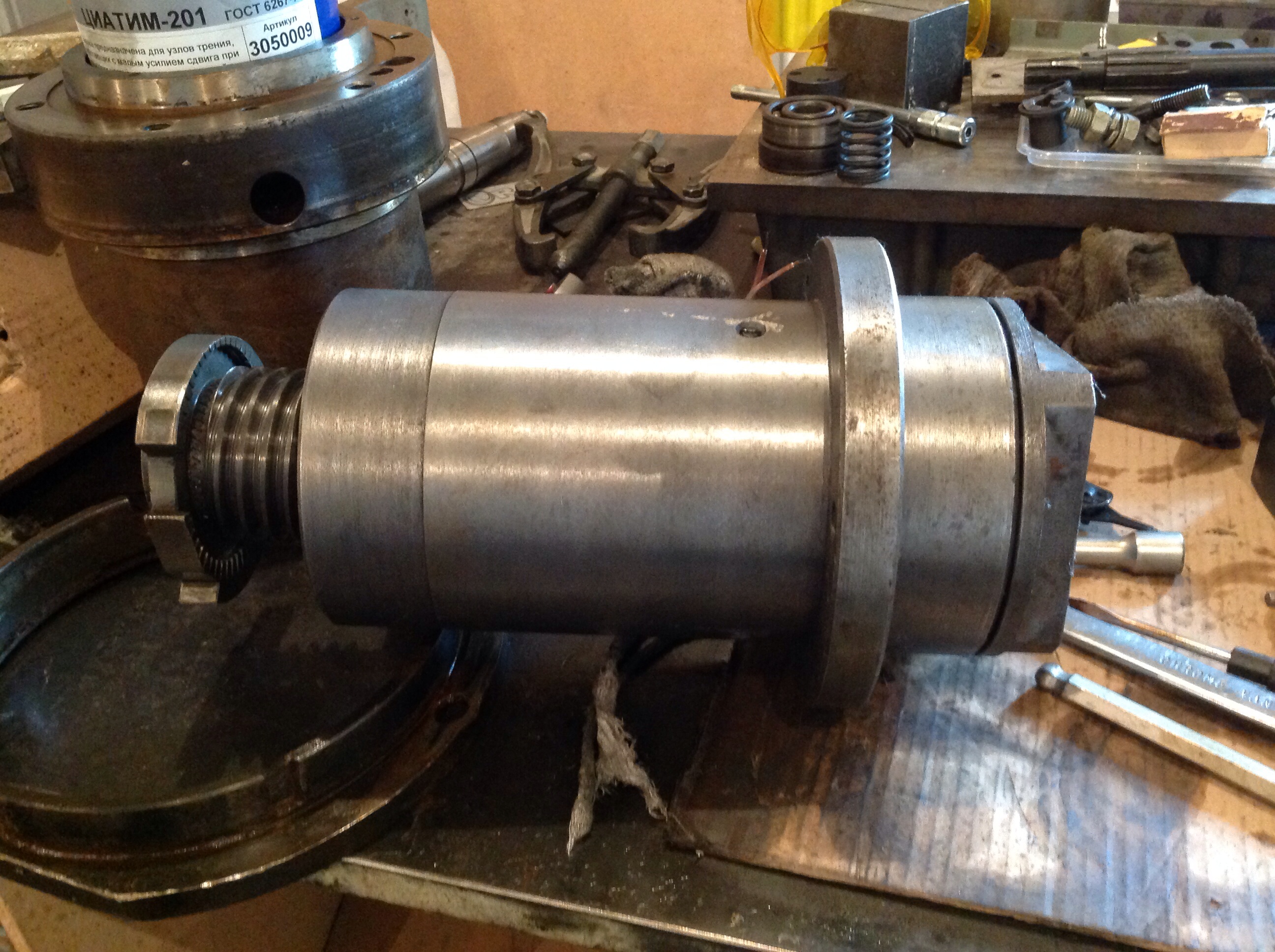

а вот сегодня поймал проблему с револьверкой УГ 9321, оказывается эта бяка не все инструменты одинаково зажимает, а именно после зажатия она отжимается, на одной позиции сильнее, на другой совсем чуток, вот и не замечал раньше. После отключения контактора зажатия прямо слышно как внутри идет вращение в обратную сторону и диск слегка выходит вперед, не подскажет никто как лечить? погуглил - не нашел конкретики. кто про герконы пишет, кто еще про что, про 9326 больше инфы..
ПС тьфу. в сборе не сфотал, докину на днях.
Дмитро
Сообщения: 1060
Репутация: 1139
Откуда: Киев
Сообщение Дмитро »
Duhas писал(а):а именно после зажатия она отжимается
Возможно сорвана резьба на гайке или винте которые сжимают тарельчатые пружины.
Сообщения: 3653
Есть такая болячка и на 9326. Лечат у нас слесаря обычно, поэтому методу пока подсказать не могу. Но то, что это неисправность, а не фишка - факт.
Duhas
я что-то не уверен что в 9321 они есть ) разобрал, буду чистить да смотреть
Не нашел я пружин :thinking: :D
image.jpg (6290 просмотров) <a class='original' href='./download/file.php?id=87473&mode=view' target=_blank>Загрузить оригинал (1.23 МБ)</a>
Нашел редуктор эксцентриковый эвольвентный, хотя по сути это планетарка хитрая.
У него на выходе винт и шлицы для детали хитрой формы.
image.jpg (6290 просмотров) <a class='original' href='./download/file.php?id=87474&mode=view' target=_blank>Загрузить оригинал (1.25 МБ)</a>
image.jpg (6290 просмотров) <a class='original' href='./download/file.php?id=87478&mode=view' target=_blank>Загрузить оригинал (1.12 МБ)</a>
image.jpg (6290 просмотров) <a class='original' href='./download/file.php?id=87479&mode=view' target=_blank>Загрузить оригинал (1.26 МБ)</a>
Собственно этот винт таскает туда сюда всю переднюю часть, на которой есть диск со шлицами, зацепляющимися с подобными шлицами на корпусе. Честно говоря меня обуяли очень смешанные чувства по поводу этих шлицов, во-первых, они не "плоские" там радиус, во-вторых, визуально они не очень :evil: , да и при сопряжении не сказать что сидит как влитое, есть люфт, плоскость одного качается относительно плоскости другого кольца, а на поворот вроде нормально
image.jpg (6290 просмотров) <a class='original' href='./download/file.php?id=87475&mode=view' target=_blank>Загрузить оригинал (1.24 МБ)</a>
image.jpg (6290 просмотров) <a class='original' href='./download/file.php?id=87476&mode=view' target=_blank>Загрузить оригинал (1.17 МБ)</a>
image.jpg (6290 просмотров) <a class='original' href='./download/file.php?id=87477&mode=view' target=_blank>Загрузить оригинал (1.35 МБ)</a>

я в прострации. разобрал, почистил, намазал циатимом, собрал. думал как ж тебя блин регулировать, там в паспорте пишут всякое, про 6-9 градусов перелета положения для правильной фиксации, про сколько то миллиметров выбега.. короче поставил наугад ту самую детальку хитрой формы. покрутил вручную, вроде в целом все нормально шевелится и фиксируется. установил датчик положения, пробую с интерфейса, все ок, крутится, зажимается, обратного "отскока" как раньше нет. зачем регулировать не ясно. Завтра продолжу изыскания.
Сообщения: 3653
Значит попал )
