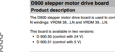

giraf_79 писал(а):С драйверами надо бы разобраться, помощь нужна! может кто сталкивался с ними?
С драйверами шаговиков? :wtf:
giraf_79
Сообщения: 1185
Репутация: 123
Настоящее имя: Рафаэль
Откуда: Самара
Re: Купил токарный чпу тпк 125 вн 2
Сообщение giraf_79 »
Ну да, этих самых 3х фазных шаговиков.
plotik
Сообщения: 428
Репутация: 33
Откуда: Rostov-on-Don
Сообщение plotik »
giraf_79 писал(а):Ну да, этих самых 3х фазных шаговиков.
Re: Купил токарный чпу тпк 125 вн 2 #33 А разве там что-то непонятно :thinking:
giraf_79
Сообщения: 1185
Репутация: 123
Откуда: Самара
Спасибо за ссылку, буду отдавать на перевод, главная проблема я по английски не бельмес :wik:
Думал может кто то уже ставил их и точно знает что куда
plotik
Сообщения: 428
Репутация: 33
Сообщение plotik »
giraf_79 писал(а):Спасибо за ссылку
:silent:
giraf_79 писал(а):буду отдавать на перевод,
Рекомендую найти электронщика--там переводить нечего.
Ну а спасибо говорят так
giraf_79
Сообщения: 1185
Репутация: 123
Откуда: Самара
plotik писал(а):Re: Купил токарный чпу тпк 125 вн 2 #33 А разве там что-то непонятно
Разобрались вроде, соберем БП и будем пробовать, еще раз спасибо!
plotik
Сообщения: 428
Репутация: 33
Сообщение plotik »
По логическим уровням будьте внимательней--в документе ошибка--одно противоречит другому.
Здесь пишут одно (6478 просмотров) <a class='original' href='./download/file.php?id=84036&mode=view' target=_blank>Загрузить оригинал (24.62 КБ)</a>
Здесь пишут одно
А здесь другое (6478 просмотров) <a class='original' href='./download/file.php?id=84037&mode=view' target=_blank>Загрузить оригинал (21.24 КБ)</a>
А здесь другое

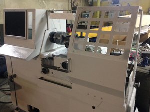

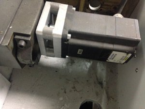

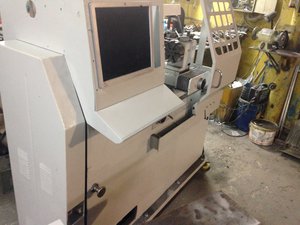

Продолжаем работу над токаркой, становится симпатичней ;)
С механикой почти все. Остается разобраться с родным двигателем шпиндели и его управлением ( в принципе занимаемся) честно говоря хочется его выкинуть и ставить новый асинхронник с частотником.
В ящике где монитор будет все чпу, доп шкафов не будет.
Управлятся будет скореее всего с мач (мы к нему очень привыкли) правда на этом станке что мы делали иногда гуляет точность http://www.cnc-club.ru/forum/viewtopic. ... &start=100 , дело не в механике, скорее программно управление Мач, но не факт
