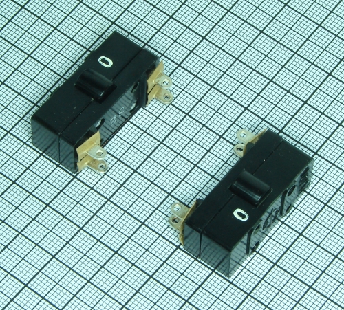

до установки геркона счет инструмента происходил за счет кнопки Д701
701.jpg (5737 просмотров) <a class='original' href='./download/file.php?id=76087&mode=view' target=_blank>Загрузить оригинал (258.45 КБ)</a>
,и мне кажется из-за нее происходили глюки правда редко,решил попробывать на герконе.принцип работы останется тот же,только исключим механический контакт с концевиком,должно быть надежнее.

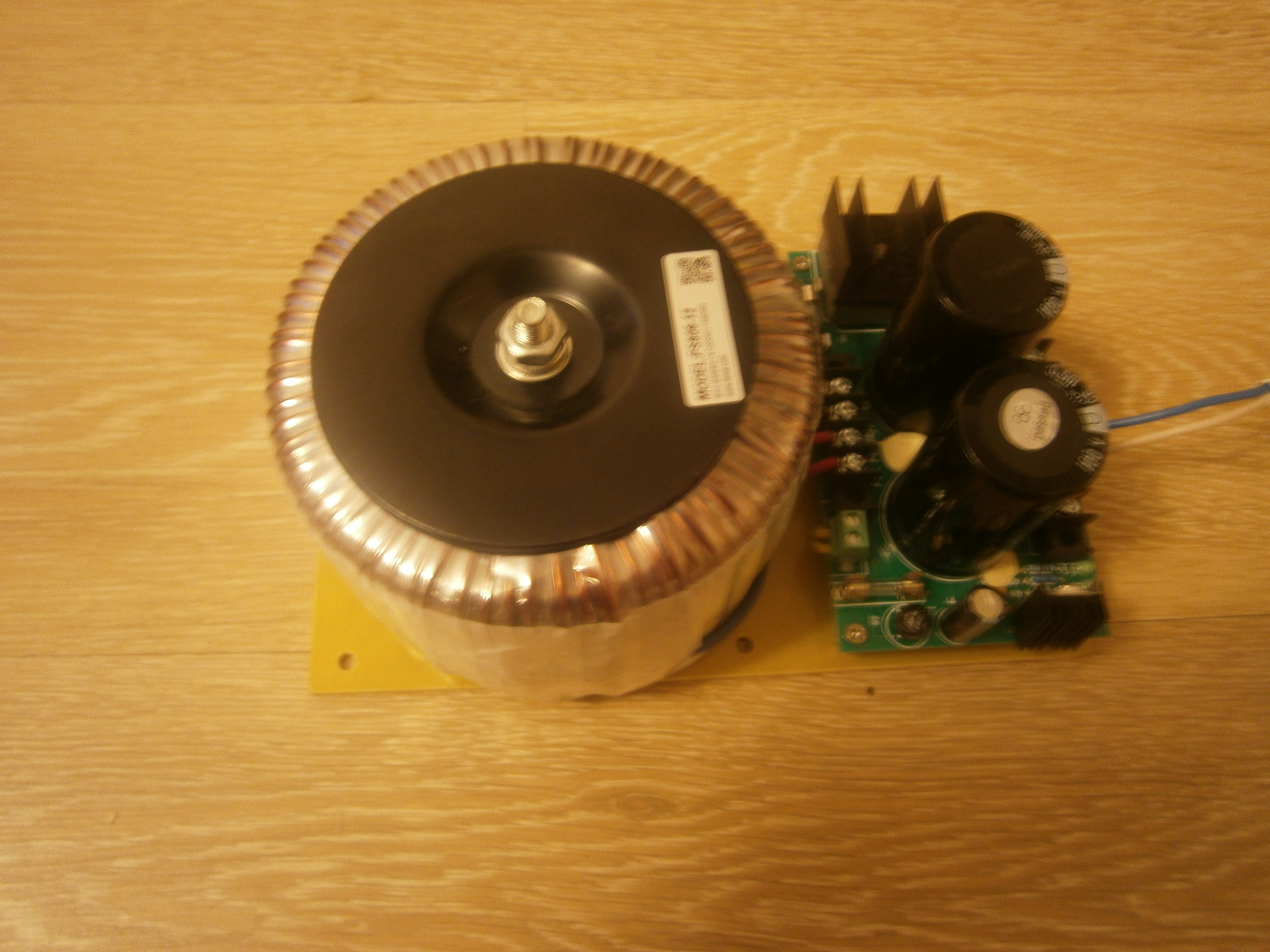

Здравствуйте.

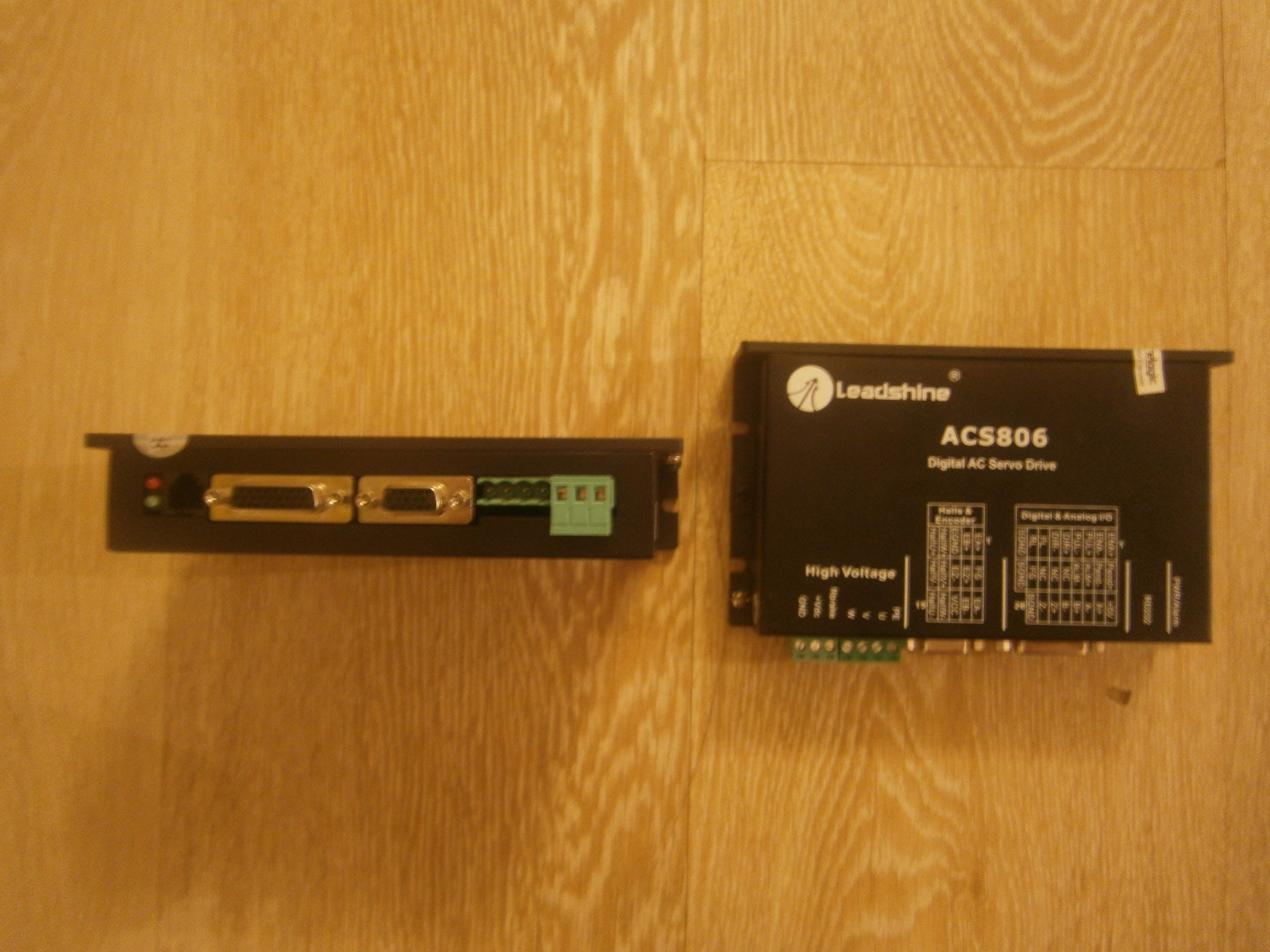

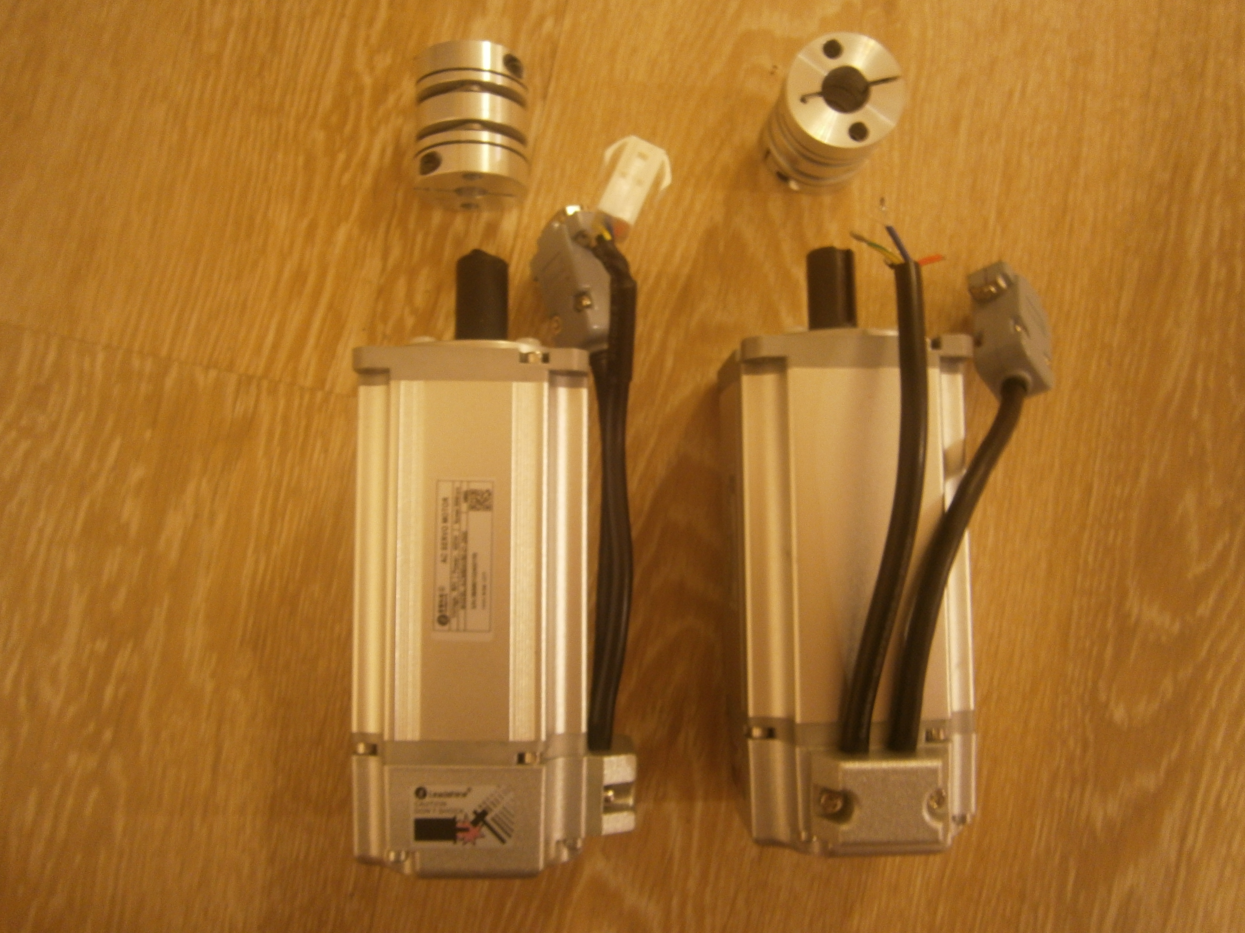

На конец-то пришли комплектующие для станка
P3160235.JPG (5674 просмотра) <a class='original' href='./download/file.php?id=77843&mode=view' target=_blank>Загрузить оригинал (6.27 МБ)</a>
P3160238.JPG (5674 просмотра) <a class='original' href='./download/file.php?id=77844&mode=view' target=_blank>Загрузить оригинал (5.78 МБ)</a>
P3160232.JPG (5674 просмотра) <a class='original' href='./download/file.php?id=77842&mode=view' target=_blank>Загрузить оригинал (5.98 МБ)</a>
P3160240.JPG (5674 просмотра) <a class='original' href='./download/file.php?id=77845&mode=view' target=_blank>Загрузить оригинал (7.48 МБ)</a>
буду подключать проверять.

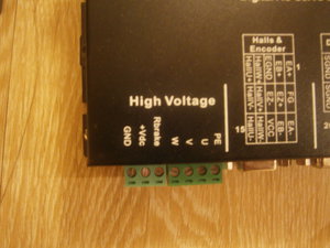

Но есть вопрос по подключению питания драйвера точнее Rbrake
Brake resistor connection (VDC-RBrake) где это резистор взять? и можно без него обойтись?
P3160241.JPG (5674 просмотра) <a class='original' href='./download/file.php?id=77847&mode=view' target=_blank>Загрузить оригинал (6.12 МБ)</a>

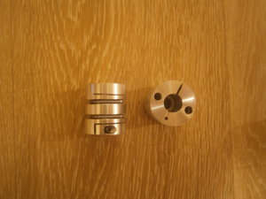

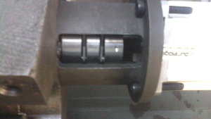

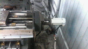

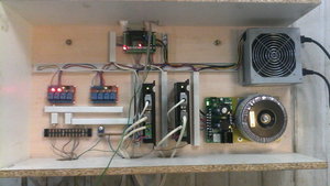

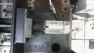

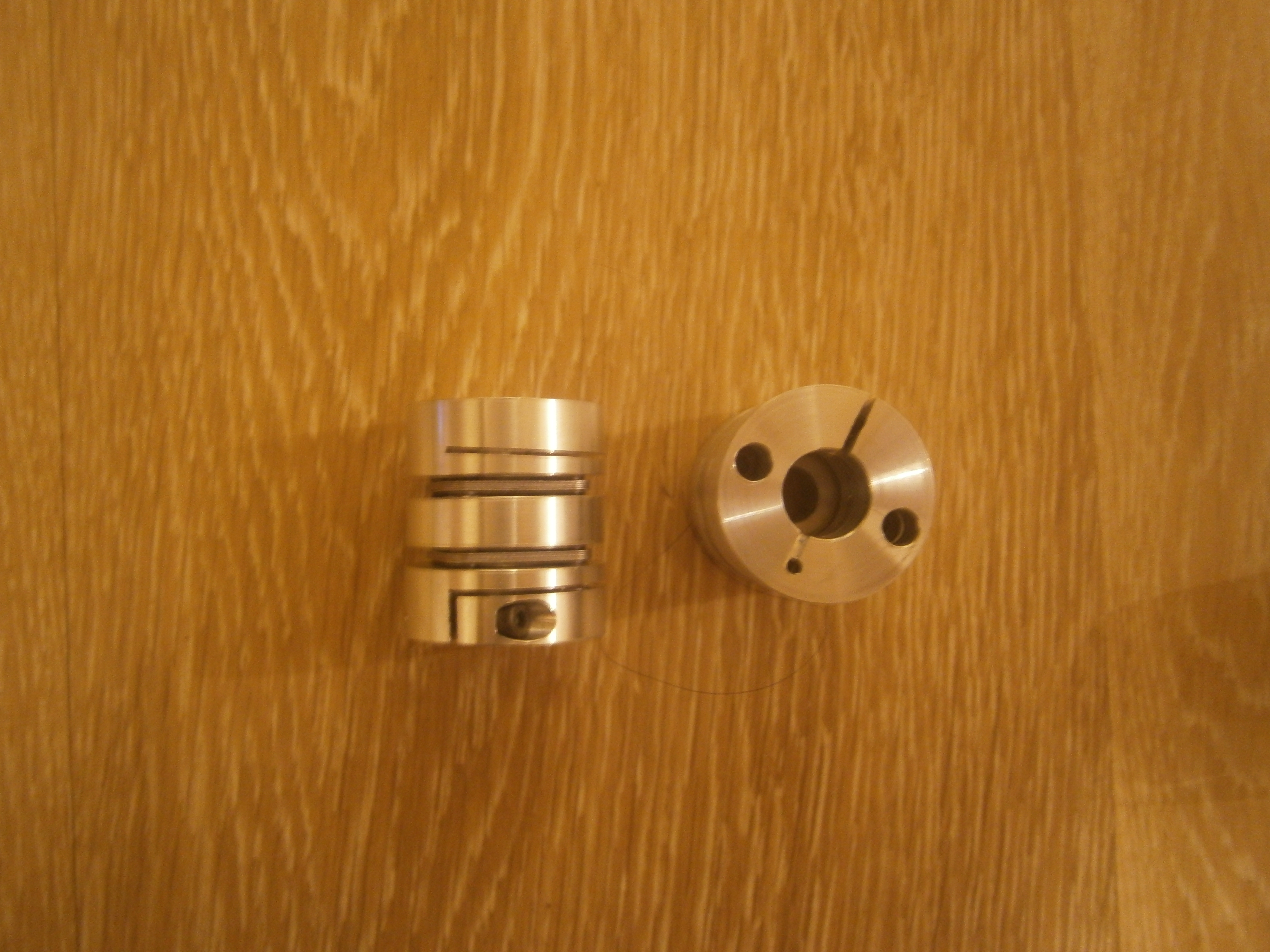

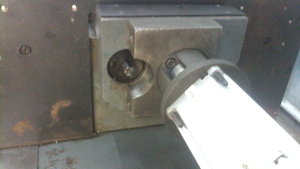

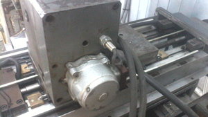

Здравствуйте.

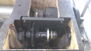

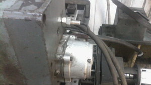

Почти все собрал вот фото процесса
Вот такой кронштейн изготовили для крепления сервы
IMG_20160511_135940.jpg (5560 просмотров) <a class='original' href='./download/file.php?id=79955&mode=view' target=_blank>Загрузить оригинал (228.98 КБ)</a>
все встало на место без переделок корпуса и редуктора,
только концы винтов пришлось переделать чтобы закрепить муфту
IMG_20160512_190608.jpg (5560 просмотров) <a class='original' href='./download/file.php?id=79956&mode=view' target=_blank>Загрузить оригинал (207 КБ)</a>
IMG_20160512_192856.jpg (5560 просмотров) <a class='original' href='./download/file.php?id=79960&mode=view' target=_blank>Загрузить оригинал (170.19 КБ)</a>
IMG_20160512_190622.jpg (5560 просмотров) <a class='original' href='./download/file.php?id=79962&mode=view' target=_blank>Загрузить оригинал (211.1 КБ)</a>
IMG_20160512_192845.jpg (5560 просмотров) <a class='original' href='./download/file.php?id=79959&mode=view' target=_blank>Загрузить оригинал (166.95 КБ)</a>
так встал энкодер
IMG_20160512_191234.jpg (5560 просмотров) <a class='original' href='./download/file.php?id=79957&mode=view' target=_blank>Загрузить оригинал (207.53 КБ)</a>
блок управления
IMG_20160512_191340.jpg (5560 просмотров) <a class='original' href='./download/file.php?id=79958&mode=view' target=_blank>Загрузить оригинал (256.86 КБ)</a>

если ставлю скорость больше вылетает ошибка (join 0 following error) и все останавливается
в чем может быть причина.?

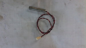

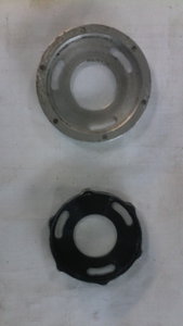

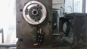

Вот фото что было поменяно в рев головки
сверху на фото что сделал(в алюминий запрессовал шесть неодимовых магнитов )
снизу что было
IMG_20160513_155324.jpg (5445 просмотров) <a class='original' href='./download/file.php?id=80183&mode=view' target=_blank>Загрузить оригинал (127.34 КБ)</a>
самодельный датчик (геркон)
IMG_20160513_155404.jpg (5445 просмотров) <a class='original' href='./download/file.php?id=80184&mode=view' target=_blank>Загрузить оригинал (161.55 КБ)</a>
а это как втало
IMG_20160513_160949.jpg (5445 просмотров) <a class='original' href='./download/file.php?id=80185&mode=view' target=_blank>Загрузить оригинал (204.36 КБ)</a>

Все револьверка заработала спасибо mikehv за помощь ,вопрос закрыт.
фото как встал геркон
IMG_20160516_191109.jpg (5398 просмотров) <a class='original' href='./download/file.php?id=80250&mode=view' target=_blank>Загрузить оригинал (194.37 КБ)</a>
IMG_20160516_191119.jpg (5398 просмотров) <a class='original' href='./download/file.php?id=80251&mode=view' target=_blank>Загрузить оригинал (217.63 КБ)</a>
