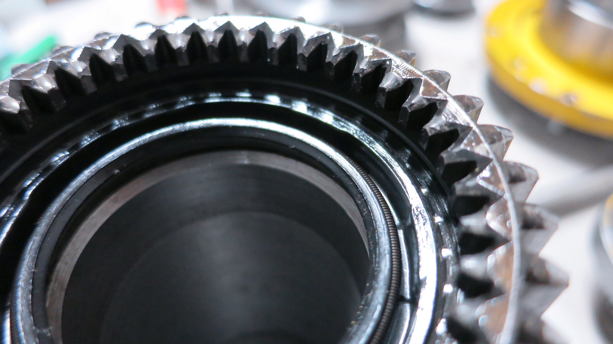

Так как рычаг перебора вылазить не хотел, а ударимть изнутри мешают шестерни, рычаги и шпиндель, разобрал переднюю бабку :hehehe:
Разобрав понял, что проблема была не в рычаге. На заднем конце шпинделя есть шестерня (позиция 114 на схеме), которая при перемещнии рычага перебора вправо сдвигается назад и входит в зацепление с шестерней на валу, на котором шкив
Бабка передняя.jpg (6836 просмотров) <a class='original' href='./download/file.php?id=76252&mode=view' target=_blank>Загрузить оригинал (428.19 КБ)</a>
На схеме не видно, но с двух сторон шестерни есть сухари, при помощи которых она и двигаеся.
Здесь один из них немного видно :
IMG_1473-1.jpg (6836 просмотров) <a class='original' href='./download/file.php?id=76253&mode=view' target=_blank>Загрузить оригинал (790.35 КБ)</a>
Перемещается эта шестерня туда-сюда (рукой, после снятия соотверствующих валов, рычагов и сухарей) с очень большим трудом.
А вот и сухари :
IMG_1484-1.jpg (6836 просмотров) <a class='original' href='./download/file.php?id=76254&mode=view' target=_blank>Загрузить оригинал (503.74 КБ)</a>
Как мне кажется, не должны они быть погнутыми :thinking:. На левом не только стенки разогнуты наружу, но и погнут штырь, который вставляется в рычаг :thinking:.
Вот состояние зубьев самой шестерни :
IMG_1493-1.jpg (6836 просмотров) <a class='original' href='./download/file.php?id=76257&mode=view' target=_blank>Загрузить оригинал (406.44 КБ)</a>
IMG_1494-1.jpg (6836 просмотров) <a class='original' href='./download/file.php?id=76258&mode=view' target=_blank>Загрузить оригинал (411.05 КБ)</a>
И шестерни на валу, в который она входит (внутренние зубья) :
IMG_1491-1.jpg (6836 просмотров) <a class='original' href='./download/file.php?id=76255&mode=view' target=_blank>Загрузить оригинал (542.36 КБ)</a>
IMG_1492-1.jpg (6836 просмотров) <a class='original' href='./download/file.php?id=76256&mode=view' target=_blank>Загрузить оригинал (522.63 КБ)</a>
