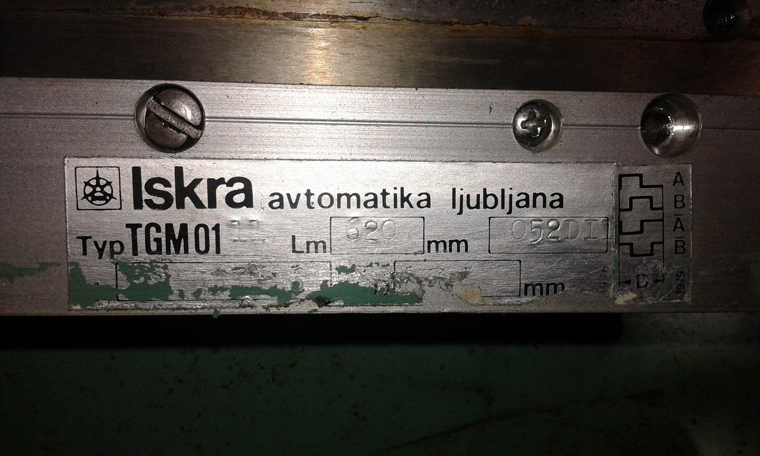

Кто знает, какие линейки на нем стоят? Хочу подключить к LinuxCNC.

привет!
У меня в цеху есть такой зверек.
Линейки-искра(по крайной мере у моего) родное УЦИ не работало, поставил ЕАССОН.
Еще вопросы будут? :)

а можно поточнее про линейки? станок весь в консервационной смазке, никакой маркировки не видно.
искра? где о них можно прочитать?

pkasy писал(а):никакой маркировки не видно.
Маркировка должна быть с двух сторон
20160102_123042.jpg (5770 просмотров) <a class='original' href='./download/file.php?id=77886&mode=view' target=_blank>Загрузить оригинал (1.6 МБ)</a>

dansystems1 писал(а):Маркировка должна быть с двух сторон
снял линейки и тогда только нашел маркировку.
у меня немного другие, с дискретностью 1 мкм. сейчас подключу и попробую.
