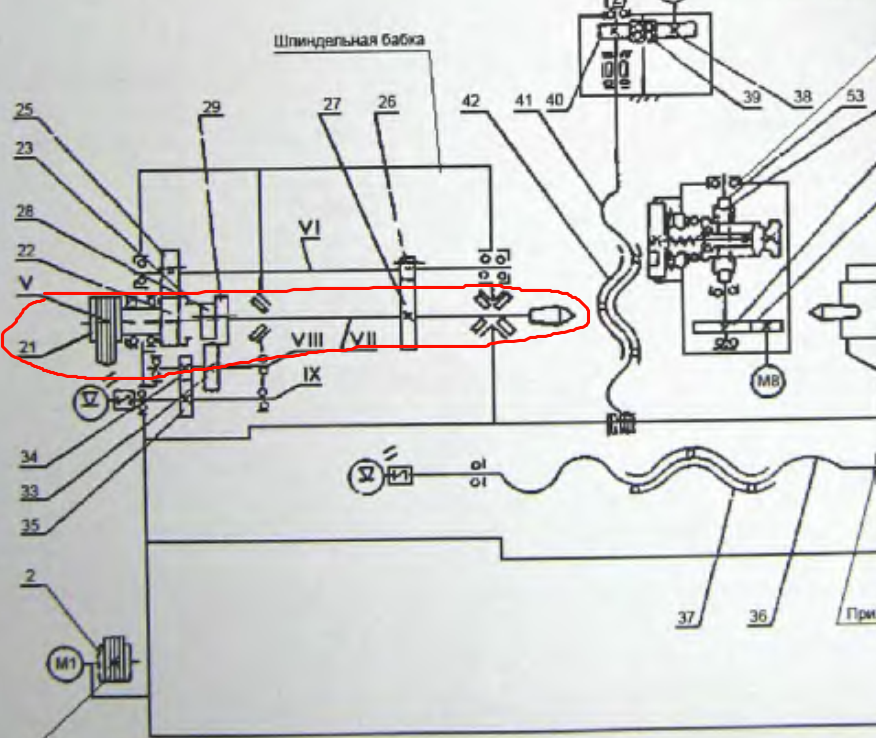

Lexxa писал(а):Шпиндель с прямым приводом нужен
так я про него и говорил
(не очень знаком с кинематикой коробки) но если в полости шпинделя вывести вал для электромуфты?
конечно - пруток уже не поместится, но наверно не часто это и нужно...
вал можно тоже трубой сделать...
все равно ,хоть какой двиг на шпиндель ставь - проблему коробки решать придется...
только в привязке к 16б16
думал - тут тоже так устроена коробка ;)
а тут выйдет так? и ремень уже зубчатый...

Ну привод же не порямой
:bender:
Сообщения: 8340
Репутация: 1589
Re: Новый 16к20т1 перевести на Mesa 7i77
Сообщение nkp »
Lexxa писал(а):Ну привод же не порямой
судя из схемы - там две соосные независимо-вращающиеся трубы :
одна выходит на патрон,другая на шкив
так я и подумал :
соеденить их через трубу ( электромагнитной муфтой)

nkp, у 16к20 ось шпинделя (труба) из коробки торчит в обе стороны, и в сторону патрона и сзади станка. На этот конец можно приделать шкив или муфту. Затея только сомнительная :)
