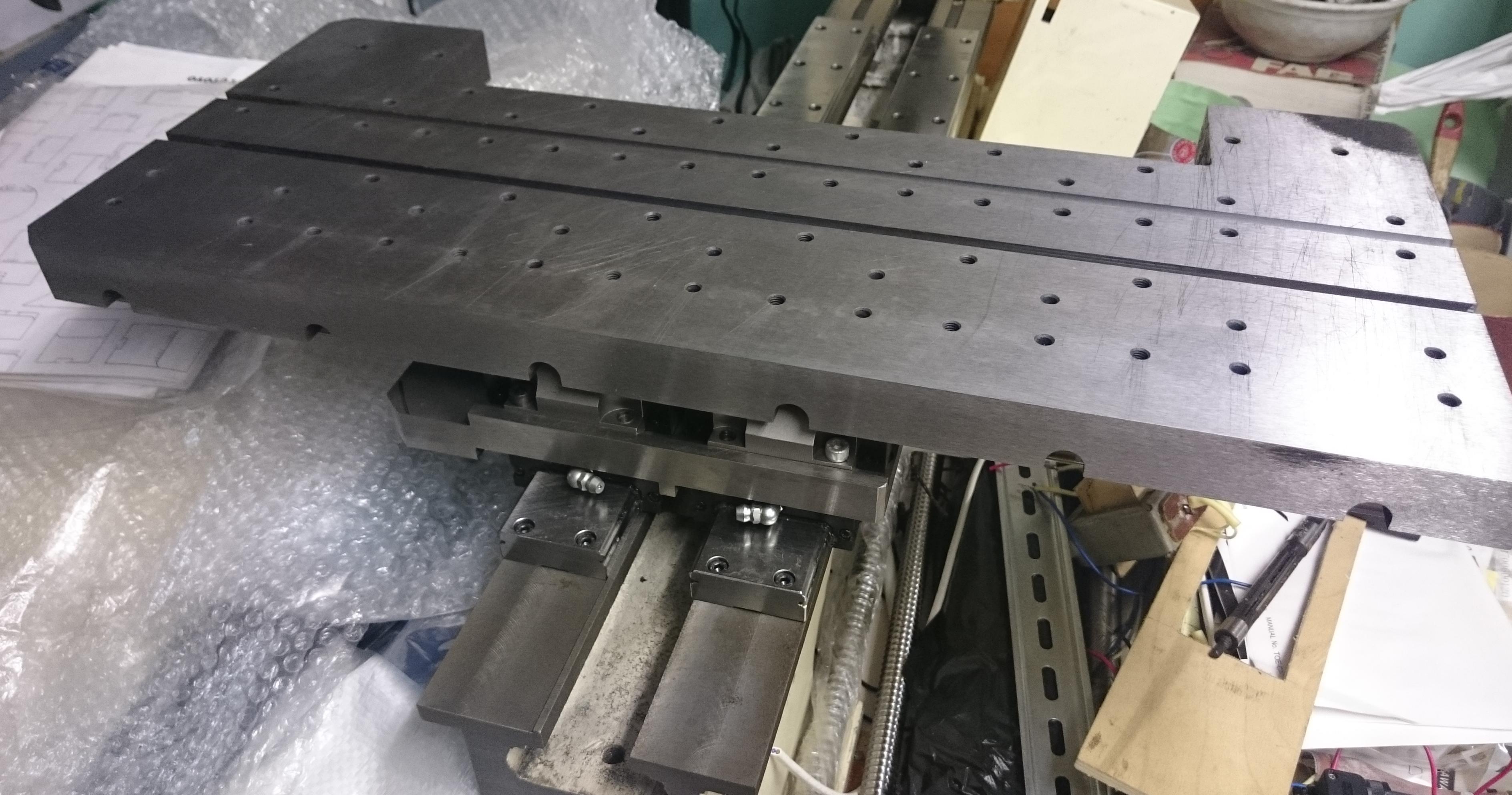

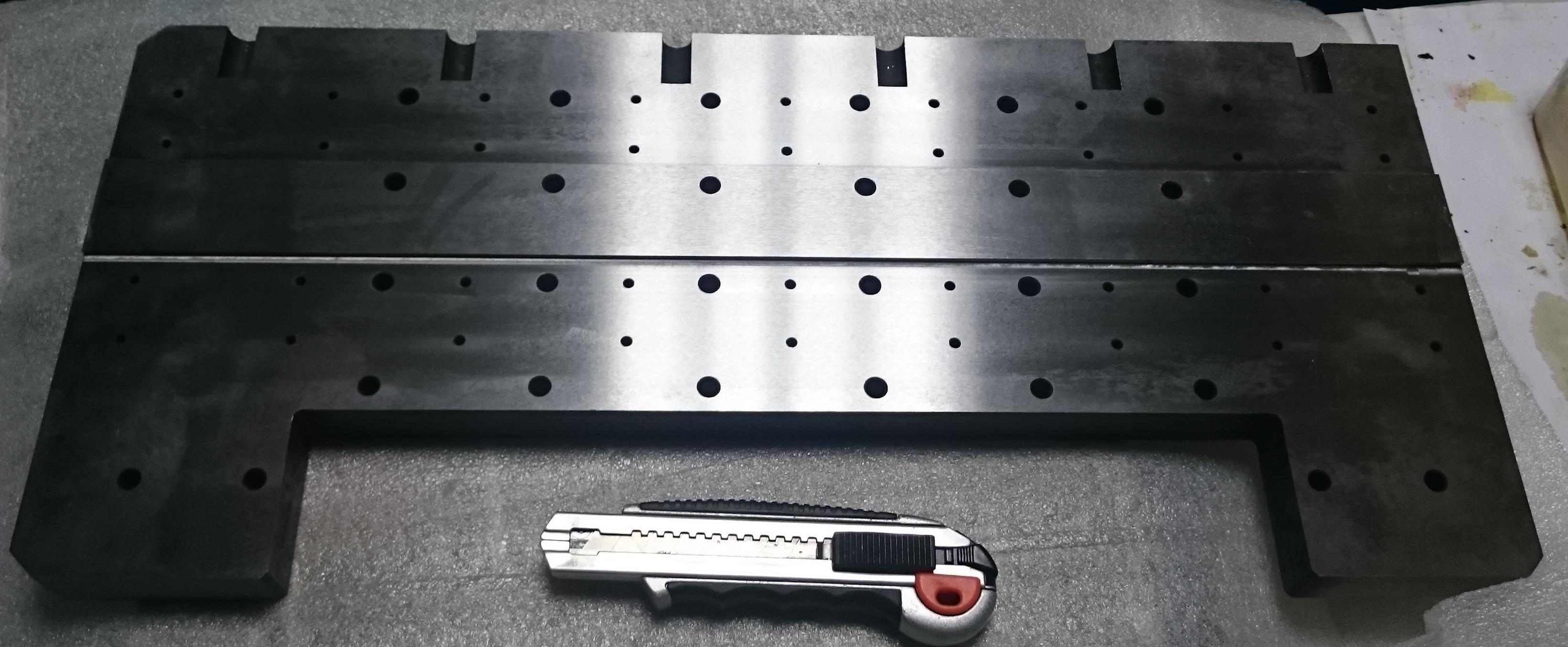

Верхняя плита. продольные пазы - базы для установки инструментальных модулей. три позиции "в глубину" - по передней кромке, и по двум пазам. плюс два модуля встанут под 90 градусов на "ушах". туда уйдут отрезной и наверно попробую мелкий шпинделек воткнуть. но это уже по ходу определится - самому станку навесной инструмент не относится..
DSC_0452.JPG (4906 просмотров) <a class='original' href='./download/file.php?id=64319&mode=view' target=_blank>Загрузить оригинал (261.51 КБ)</a>
DSC_0453.JPG (4906 просмотров) <a class='original' href='./download/file.php?id=64320&mode=view' target=_blank>Загрузить оригинал (397.76 КБ)</a>
она же на станке
DSC_0454.JPG (4906 просмотров) <a class='original' href='./download/file.php?id=64321&mode=view' target=_blank>Загрузить оригинал (679.02 КБ)</a>
по обработке немного фоток нашлось.
P4190018.JPG (4906 просмотров) <a class='original' href='./download/file.php?id=64322&mode=view' target=_blank>Загрузить оригинал (171.61 КБ)</a>
P4190019.JPG (4906 просмотров) <a class='original' href='./download/file.php?id=64323&mode=view' target=_blank>Загрузить оригинал (154.71 КБ)</a>
P4190020.JPG (4906 просмотров) <a class='original' href='./download/file.php?id=64324&mode=view' target=_blank>Загрузить оригинал (118.37 КБ)</a>
P4190021.JPG (4906 просмотров) <a class='original' href='./download/file.php?id=64325&mode=view' target=_blank>Загрузить оригинал (179.65 КБ)</a>

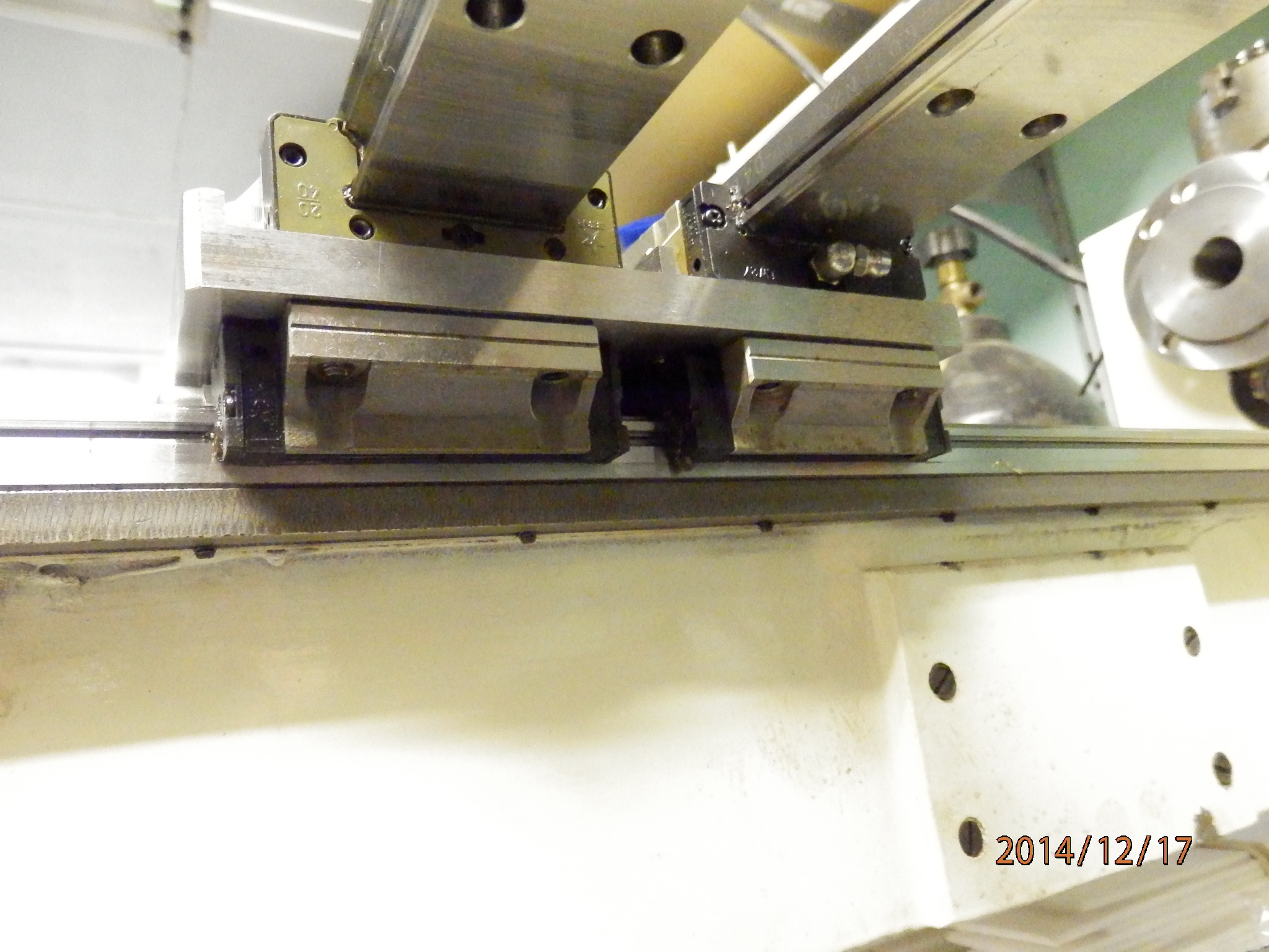

примерка поперечных направляек...
PA130009.JPG (4906 просмотров) <a class='original' href='./download/file.php?id=64332&mode=view' target=_blank>Загрузить оригинал (296.97 КБ)</a>
PC170003.JPG (4906 просмотров) <a class='original' href='./download/file.php?id=64333&mode=view' target=_blank>Загрузить оригинал (1.4 МБ)</a>
PC170004.JPG (4906 просмотров) <a class='original' href='./download/file.php?id=64334&mode=view' target=_blank>Загрузить оригинал (1.35 МБ)</a>

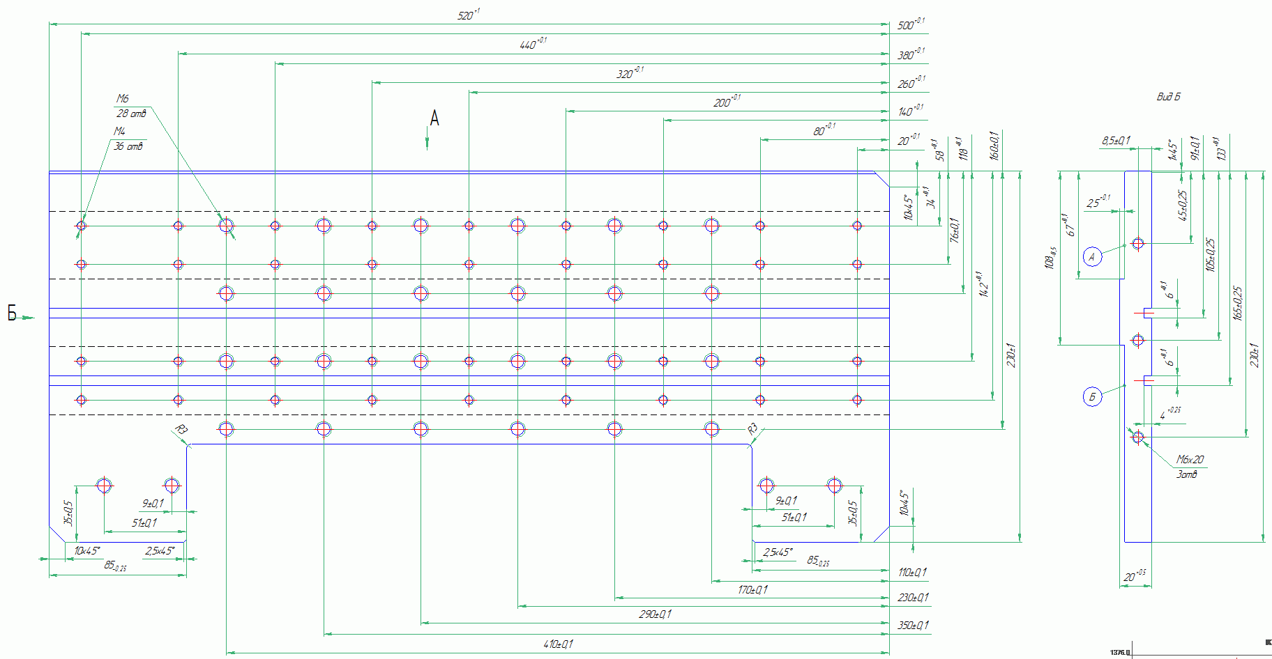

Дальше по мере продвижения буду добавлять. если кому нада - могу и чертежи выложить.

Hanter писал(а):если кому нада - могу и чертежи выложить
Нужно, был бы очень благодарен!

та ради бога...
plita_1.gif (4887 просмотров) <a class='original' href='./download/file.php?id=64336&mode=view' target=_blank>Загрузить оригинал (36.48 КБ)</a>
plita_2_1.gif (4887 просмотров) <a class='original' href='./download/file.php?id=64337&mode=view' target=_blank>Загрузить оригинал (45.52 КБ)</a>
plita_2_2.gif (4887 просмотров) <a class='original' href='./download/file.php?id=64338&mode=view' target=_blank>Загрузить оригинал (16.45 КБ)</a>
на чертежах нету крепления для опор и гайки поперечной оси. их буду делать по месту используя штатные детали ШВП. по этому чертежи на них не делал. да и вряд ли вы найдете еще один точно такой же винт с опорами. в остальном - обе плиты сделаны по этим чертежам. обе под рельсы типа HRW27.
